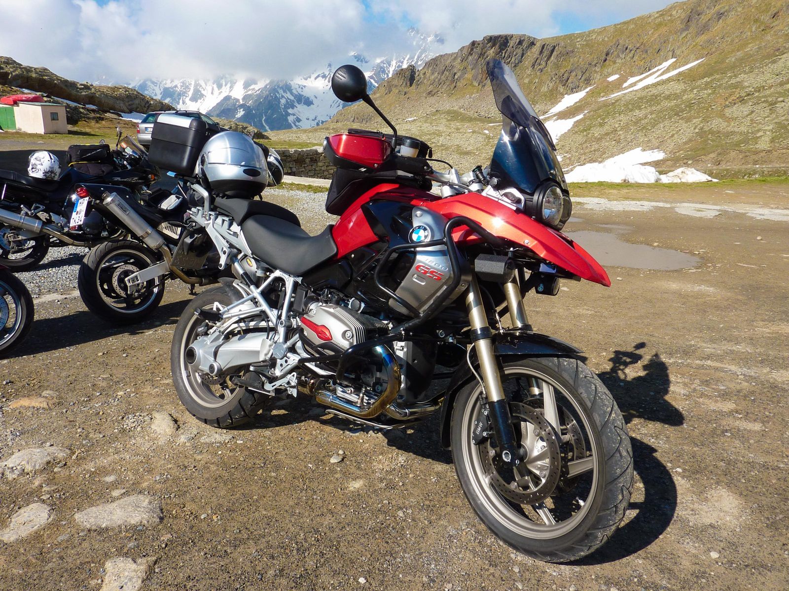

Servus, ich habe mir letztes Jahr die LEDs von MotoBozzo drangeschraubt.
Sind "geile Dinger" kosten allerdings auch etwas.
Hier mal 2 Bilder davon (allerdings bei Taglicht)
http://www.gs-forum.eu/members/gs-dirgi-35068/albums/mein-moped-2793/187497-passo-di-gavia/
http://www.gs-forum.eu/members/gs-dirgi-35068/albums/mein-moped-2793/187501-passo-di-gavia/
MotoBozzo hat da seine eigene Halterung (Mann kann die Dinger allerdings auch z.B. an den Sturzbügel
montieren. Einziges kleines Manko bei der Halterung man muss zumindest bei der Alten GS (schätze mal
bis zur LC) die Halteplatte von Ihm leicht nacharbeiten - Sprich: 2 Löcher an der Halterungen müssen etwas
vergrößert werden (als Langloch). Dann klappts sehr gut mit der Montage (Nähere Infos gibts dazu auf seiner Seite)
und Steuerung dazu entwickelt mit dem Clou, das man seine Steuereinheit zwischen Fernlichtleuchte und Kabel einschleift.
Geschaltet wird das ganze Teil über 2malige kurze Lichthupe - Entweder ein- oder aus. Man braucht also keine Extra Schalter
und der CAN-Bus kommt einem auch nicht in die Quere. Man kann im Grundaufbau wählen (einfach durch einmaliges Umstecken
eines Kabel - Ob man das Licht sofort immer anhaben will, wenn man das Moped startet (Wie der Hauptscheinwerfer),
oder ob es zunächst einmal aus ist.
Die Lichtstärke ist echt Klasse und schönes weißes LED Licht. Sind allerdings von Typ Nebescheinwerfer. Gehen
also im Prinzip nach unten. Logischer Weise kann man den Leuchtwinkel senkrecht/wagrecht einstellen.
Der Lichtkegel hat nach oben hin einen klar sichtbaren Schnitt. Habe jetzt leider keine Bilder dazu.
Natürlich "beißt" sich nun das weiße LED Licht mit dem Hauptscheiwerfer bzw. Fernlicht und Parklicht.
Für die beiden ersteren habe ich da ganz brauchtbare H7 Birnen gefunden, welche um einiges weißer sind
(und auch ganz legal mit Zulassung). Einzig und allein das Standlicht "beißt" sich noch.
Wenn Interesse: Such mal nach: H7 Xenon Optik Halogen Lampen 8500K XXL Super White Birnen
von SuperStar
Gruß Dirgi

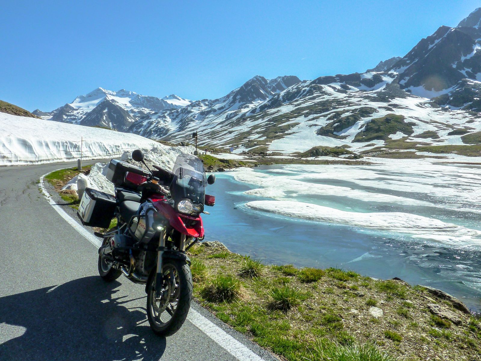

Komisch, daß das mit den Bildern nicht geht. Sollte aber freigegeben sein.
Naja, hier mal 2 Bilder.
Hier sieht man die Scheinwerfer ganz gut
Hier im eingeschalteten Zustand. Auch gut zu erkennen, der Hauptscheinwerfer mit der Lichtfarbe der genannten Birnen.
Kommt schon ganz gut hin. Auch im direkten Vergleich mit dem LED. Natürlich ist es nie 100%. Aber das wirste
bei H4 H7 etc. eh' nie hinbekommen.
Was die Ausbeute etc. angeht, naja ist alles Subjektiv. Meine mir Einzubilden, das die Leuchtkraft etwas schwächer ist
als bei "normalen" H7. Allerdings für mich noch absolut ausreichend und zur Not in Kombi mit den LEDs bin ich absolut zufrieden.
Was die Haltbarkeit angeht...kann ich noch nichts dazu sagen, habe sie seit letztem Jahr drin. Noch funktionieren sie. Hatte allerdings
in der Vergangenheit bei meinem anderen Moped auch diverse weissere Lichter dran, auch von Phillips etc. Ehrlich gesagt, auch hier hatte ich keine Haltbarkeitsgarantie. Sagen wir es mal so. Wenn Du annähernd Weisse haben willst, sind die echt gut. Und bei dem Preis von 2xH7 Birnen für ca. 10€ kann man eigentlich nicht viel verkehrt machen, selbst wenn sie nur eine Saison halten sollten.
Das mit Werbebildern und weissen Lampen ist immer so eine Sache. Meist sind die Dinger dann doch erheblich "gelber", als einem Erzählt wird. Das merkste aber erst, wenn Du sie hast. Diese hier sind auf jeden Fall die weissesten, die ich gefunden habe und bin zufrieden damit.
Gruß Dirk

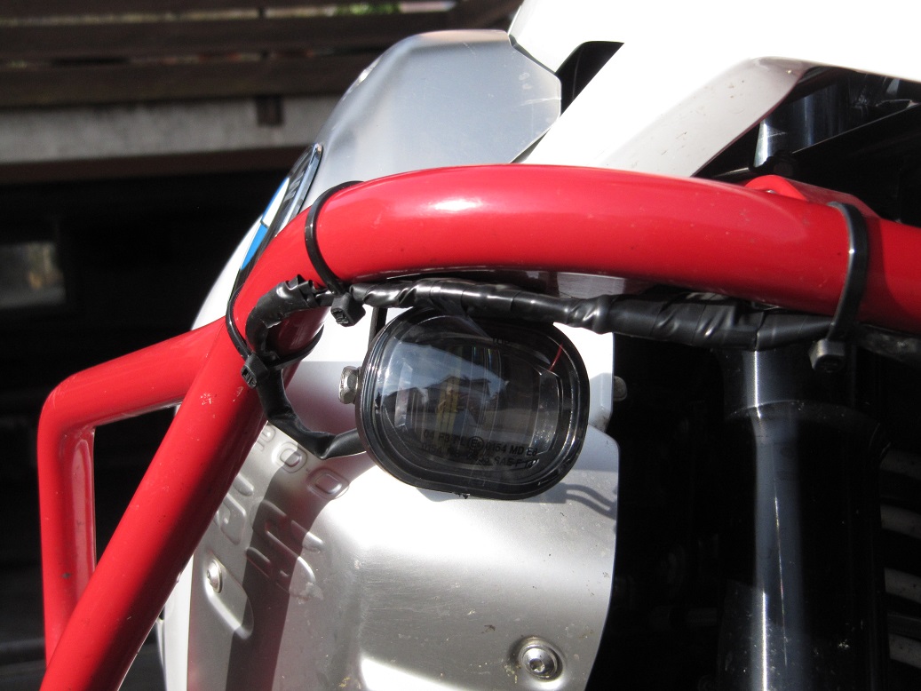

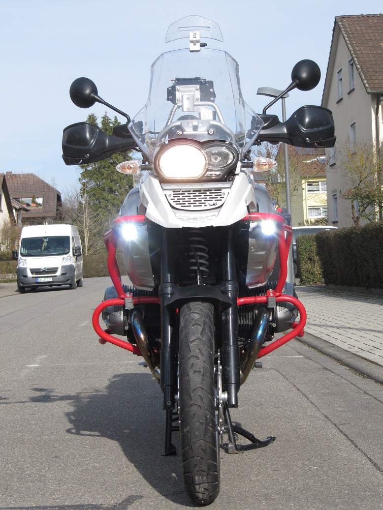

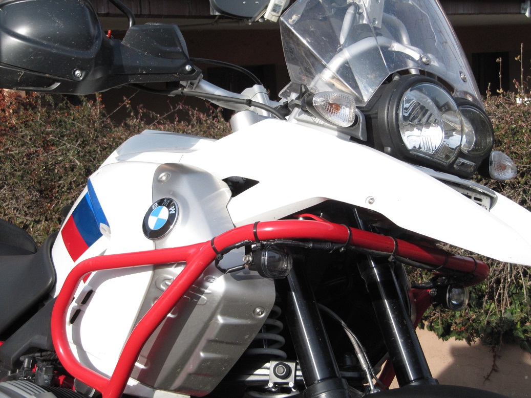

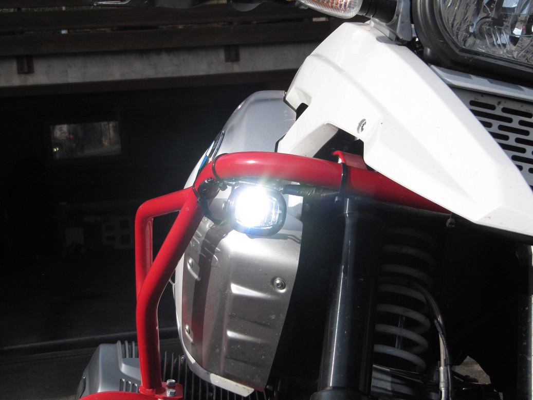

bei dem schönen Wetter konnte ich mal ein paar Fotos schiessen:
Wer Scheinwerfer sucht, die den Gegenverkehr blenden wird mit diesen nicht glücklich sein.
Mehr Info, wenn ich unterwegs war,
