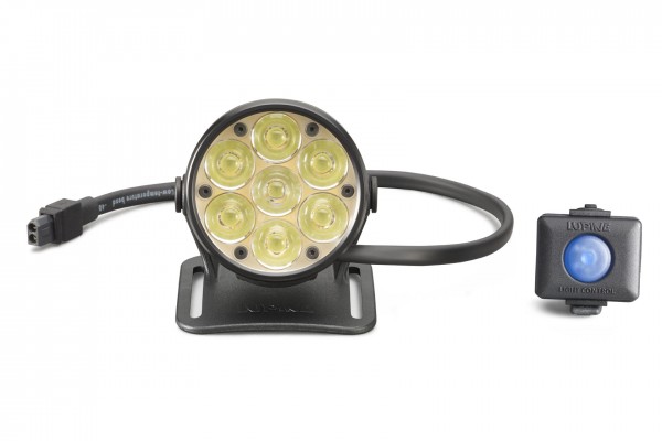

ich habe die Lupine Betty R verbaut. Ist hell genug.

Wenn es sich um Nebelscheinwerfer mit deutlicher hell-dunkel Grenze handelt und richtig eingestellt sind, blenden sie nicht.
Die oben genanten Lupine Betty dürften stark blenden, da es Leuchten mit einem runden Leuchtkegel sind und nicht für den Einsatz am Motorrad gedacht sind.
