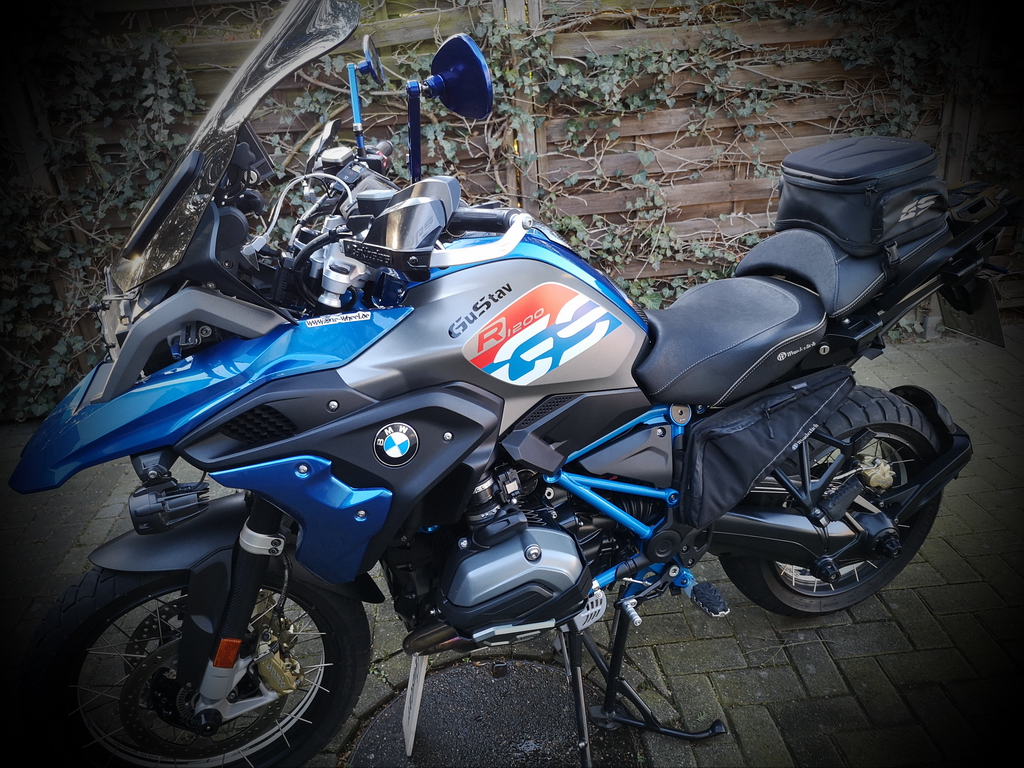

Ich traue mich gar nicht...es zuzugeben - habe am WE auch Diesel getankt - 17 l.
War in der NL-HB und kam heute nach Hause.
Alles kein großes Problem, über die Rechnung habe ich mich sogar gefreut, hatte mit viel mehr gerechnet...
War am Ende nur einmal "Spülen" und 20 Liter Super - vielen Dank an den :D, der das einfach dazwischen geschoben hat bei wahrscheinlich hoher Auslastung.
GuStav geht es wieder gut und fährt wie immer - bärenstark!
