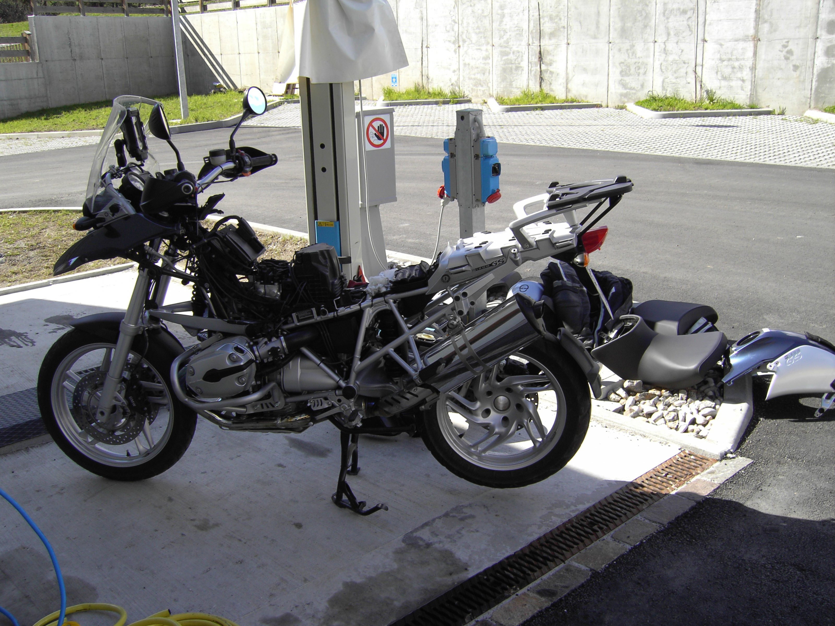

Ist mir 2006 in Italien auch passiert.
Allerdings fiel sie bereits direkt nach der Tankstelle in den Stottermodus.
Tank runter, ausspülen und nach 2 Stunden war der Spuk vorbei.
Das passiert einem nur einmal im Leben 😉
