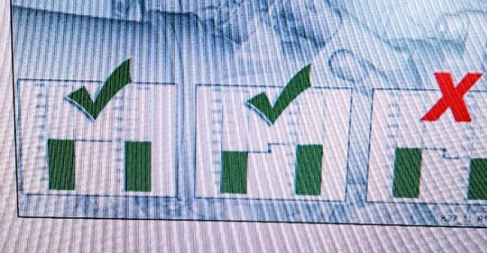

Hab die olle K25 jetzt schon 10 Monate und habe noch nie die Synchronisation kontrolliert.
Jetzt gerade mal kurz ein Blick draufgeworfen: Im Standgas absolut top!
Bei höheren Drehzahlen dann aber in meinen Augen ausgesprochen „unschön“.
Ab welchem Differenzdruck würdet ihr von einer Katastrophe sprechen?

Kann die Werte auf der Bilddatei leider nicht lesen.
In meinen „diy“-Buch ist von max 15mbar@1800U/min die Rede.
Da liege ich ca. 10fach drüber.
Im Standgas aber allererste Sahne.
