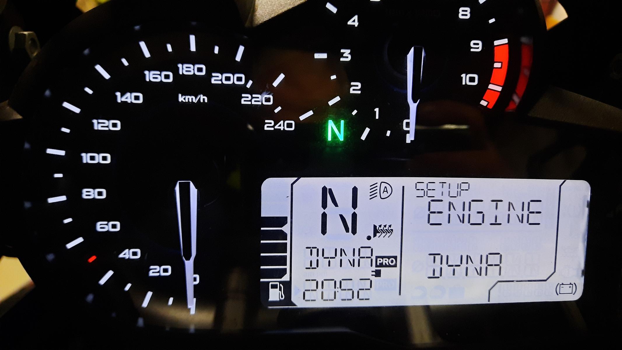

nachdem weder die Betriebsanleitung noch BMW die Meldungen des Displays erklären kann, hier mal meine Frage zu den Fahrmodi "pro", konkret zur Displaymeldung (R1200GS 2017, kein Connectivity, Codierstecker gesteckt):
Grundsätzlich soll das Display nach "Zündung an" bzw. nach Wechsel in einen Pro-Modus ja kurz die Einstellungen anzeigen, damit man weiß, was eingestellt ist. Hier nun mein Fall am Beispiel Dyna pro:

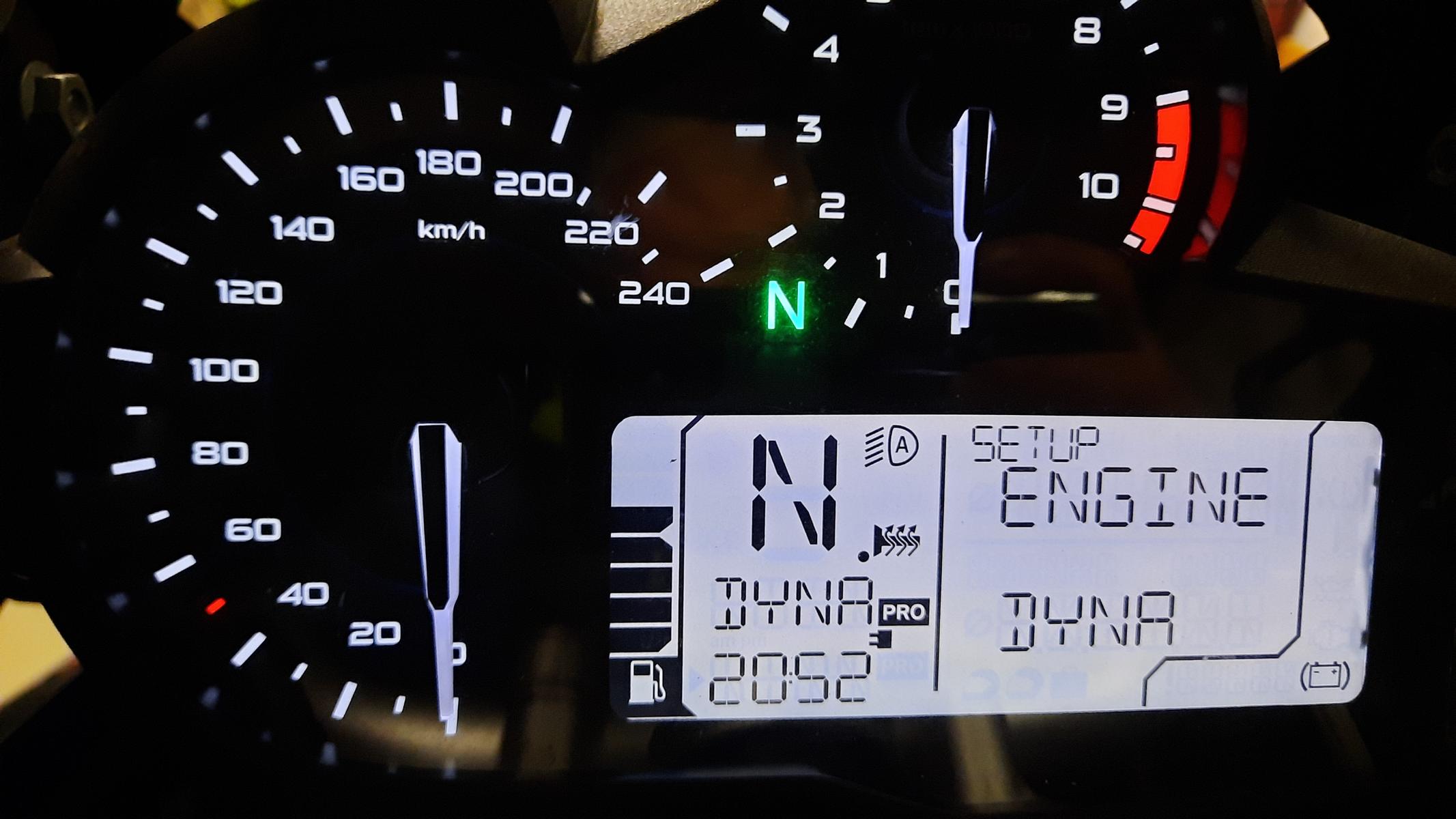

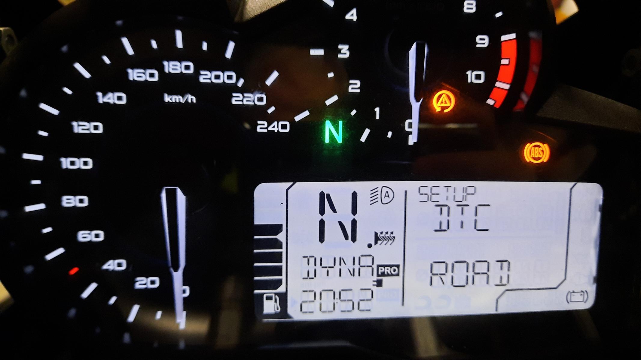

Per Setup-Menü ausgewählt:
  • DTC: Road
  • Engine: Dyna

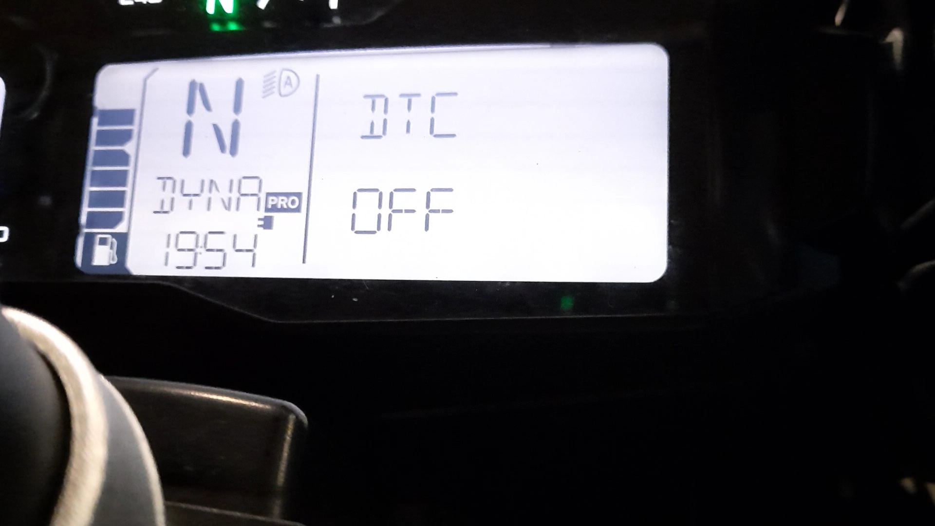

Displaymeldung nach Start oder Moduswechsel:
  • DTC OFF
  • Engine OFF
Auch wenn ich den Motor Motor vorher starte zeigt die Anzeige unverändert die beiden Meldungen kurz hintereinander.
Ich kann mir nicht erklären, was konkret nun "OFF" ist bzw. ob DTC nun ausgeschaltet ist (kann ja eigentlich nicht sein), obwohl es nur auf "Road" steht. Und warum "Engine OFF" ??
Auch die Änderung der Settings ändert nicht die Anzeige im Display.
Im Modus Enduro Pro stellt sich das bei "Engine" und "DTC" genauso dar, nur dass dann ABS "Enduro" erscheint.
Bin technisch nicht neben der Kappe, aber m.E. ist die Anzeige absolut irreführend, zumal auch nirgends in der Dokumentation eine Erklärung zu finden ist.
Interessant wäre mal, ob das nur bei mir so ist (Fehler?) oder das normal ist... was auch immer mein Moped mir damit sagen will...
Tue mich jedenfalls schwer das einfach "wegzuignorieren" 🙄

Du hast sicher in den Einstellungen das Dynamic-Pro so eingestellt, daß DTC auf Road steht und Engine auf Dynamic? Stell doch mal ein Foto von den Einstellungen des Dynamic-Pro Modus ein. Ansonsten würde ich sagen Deine Einstellungen
sind nicht gespeichert.

Genau so ist es eingestellt. Fotos siehe unten, Einstellungen nicht verändert, also alles noch so gespeichert wie letztes Mal wie es sein soll.
So eine direkte Speicherfunktion gibt's ja nicht, aber bin immer sauber über "Exit" aus dem Menü gegangen.
