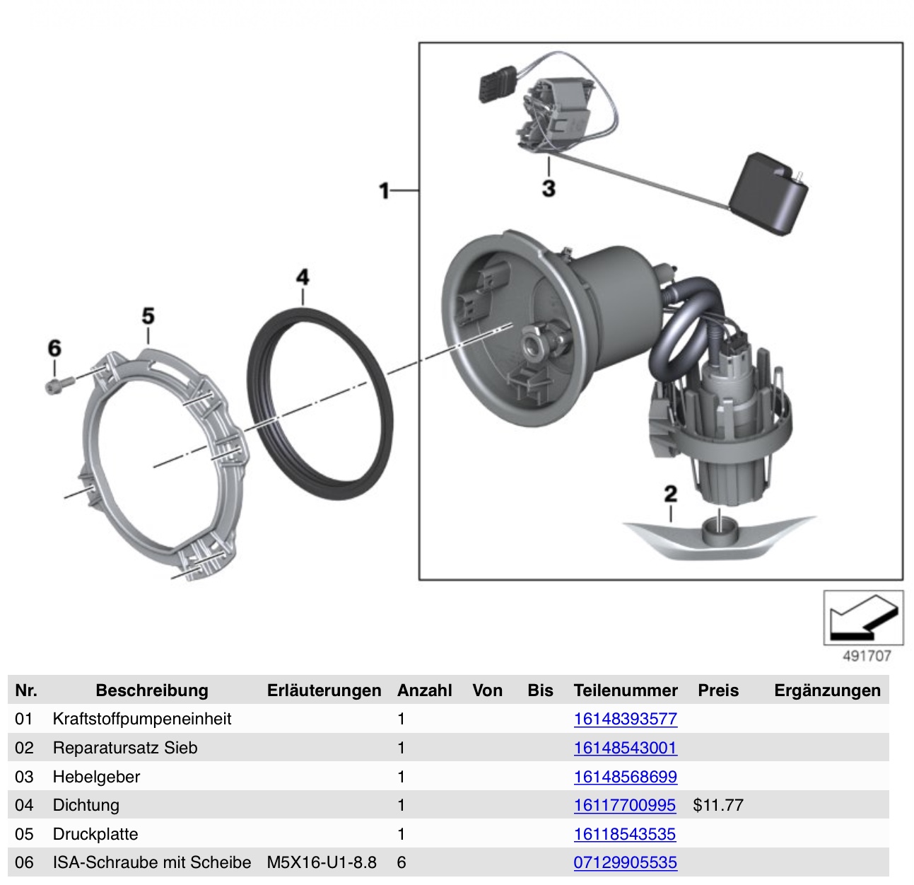

bin gerade dabei einen gebürsteten Tank für die K51 ( R1250 GSA) herzurichten.
Hat jemant vielleicht die Drehmomente der 6 Schrauben für den Flansch der Benzinpumpe zur Hand?
Es sind die M5x16 Schrauben, Nr. 6 im Bild

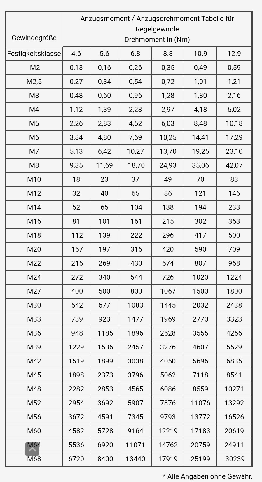

Anbei eine Liste mit den Norm Drehmomente.
Ich würde ca. 3Nm nehmen.
Die Härte ist definitiv weniger wie 6.8
Und wahrscheinlich etwas mehr wie 5.6 da es ja Kunststoff ist wenn ich mich richtig erinnere

Hallo Frank,
wie kommst Du auf Kunststoff?
Auf der Zeichnung ist die ISA-Schraube ( Nr.6) mit 8.8 betitelt und sie ist nicht aus Kunststoff.
Der Ring (Nr.5) ist aus Alu-Guß…..
