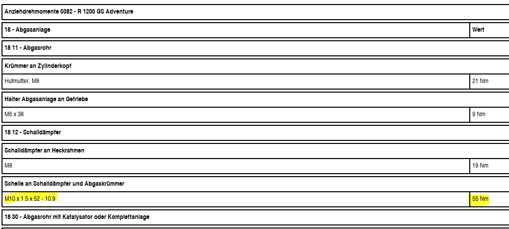

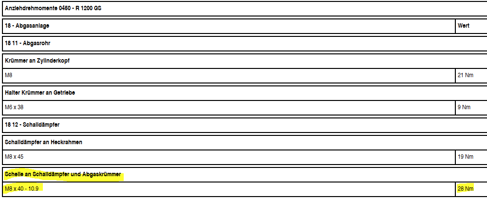

Ja, bei den Modellen mit Klappe ist es eine M8, ohne eine M10.
In MEINEM Fall worauf sich das hier alles bezieht, ist es eine M10! Das war ja die eingentliche Fragestellung in meinem ersten Beitrag 😉

Was spricht Deiner Ansicht nach dagegen es gemäß der BMW Motorrad Vorgabe mit 55 Nm anzugehen, anstatt herumzuprobieren? Nur Dein Sturschädel, oder hat's auch technische Einwände?
Die Schelle ist übrigens, soweit mir bekannt, aus Edelstahl und rostet nicht, die Schraube allerdings neigt schon dazu. Ich habe das gerade vor wenigen Monaten an meiner R1100GS beim Lambdasonden(rück)tausch problemlos durchexerziert. Die Schelle ist zwar eine andere (Durchmesser?), aber ansonsten im Aufbau gleich, einschließlich des aufzubringenden Drehmomentes für die Schraube.
