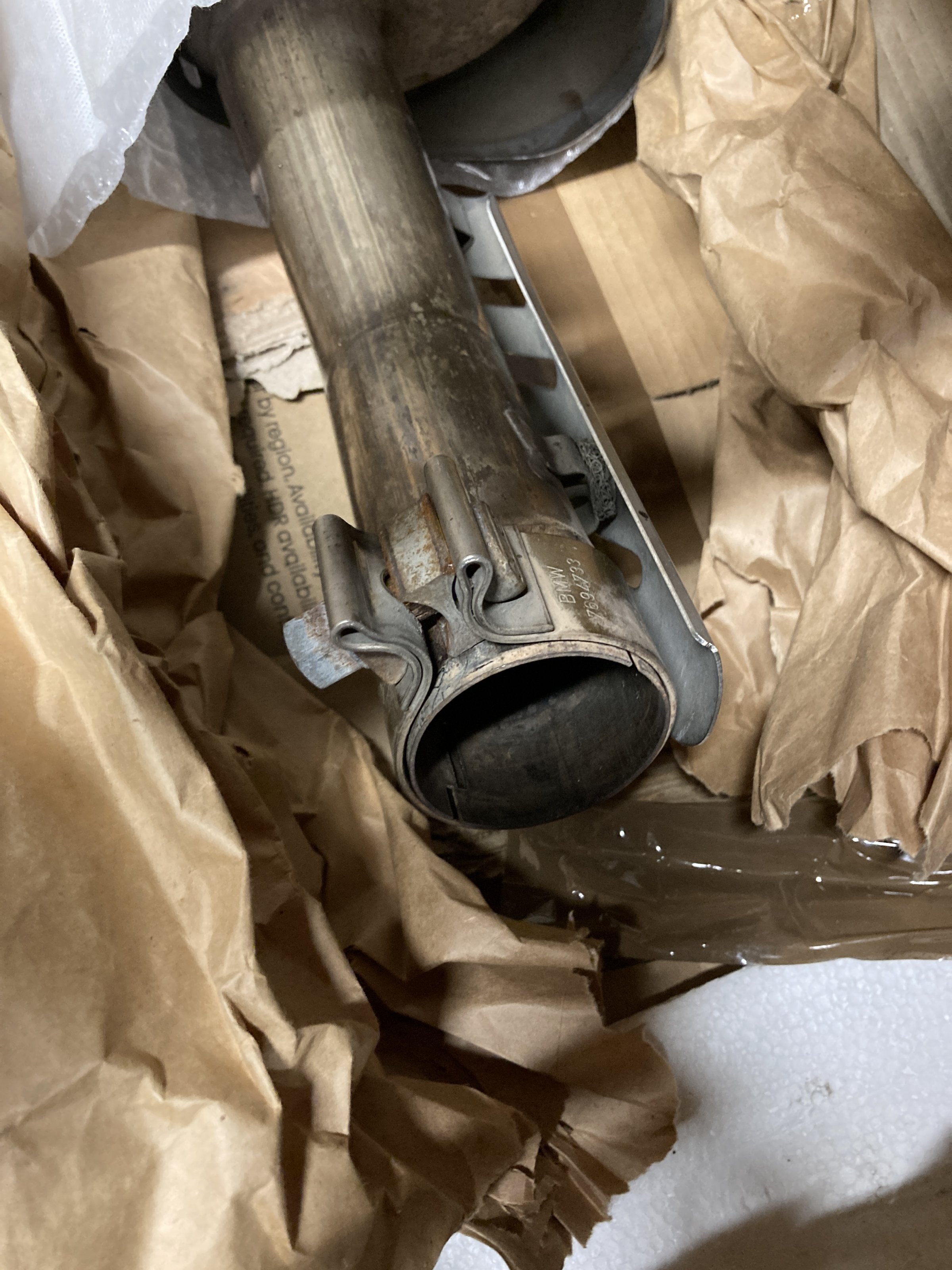

Ich wollte wieder auf den originalen ESD zurückrüsten und bin auf der Suche nach dem passenden Drehmoment für die Schraube der Schelle, die auf den Krümmer geschoben wird (siehe Bild).
Bei dem gebrauchten ESD den ich gekauft habe war die Schelle dabei und dort ist eine M8 Schraube drin. Ziehe ich diese dann einfach mit 25NM an?

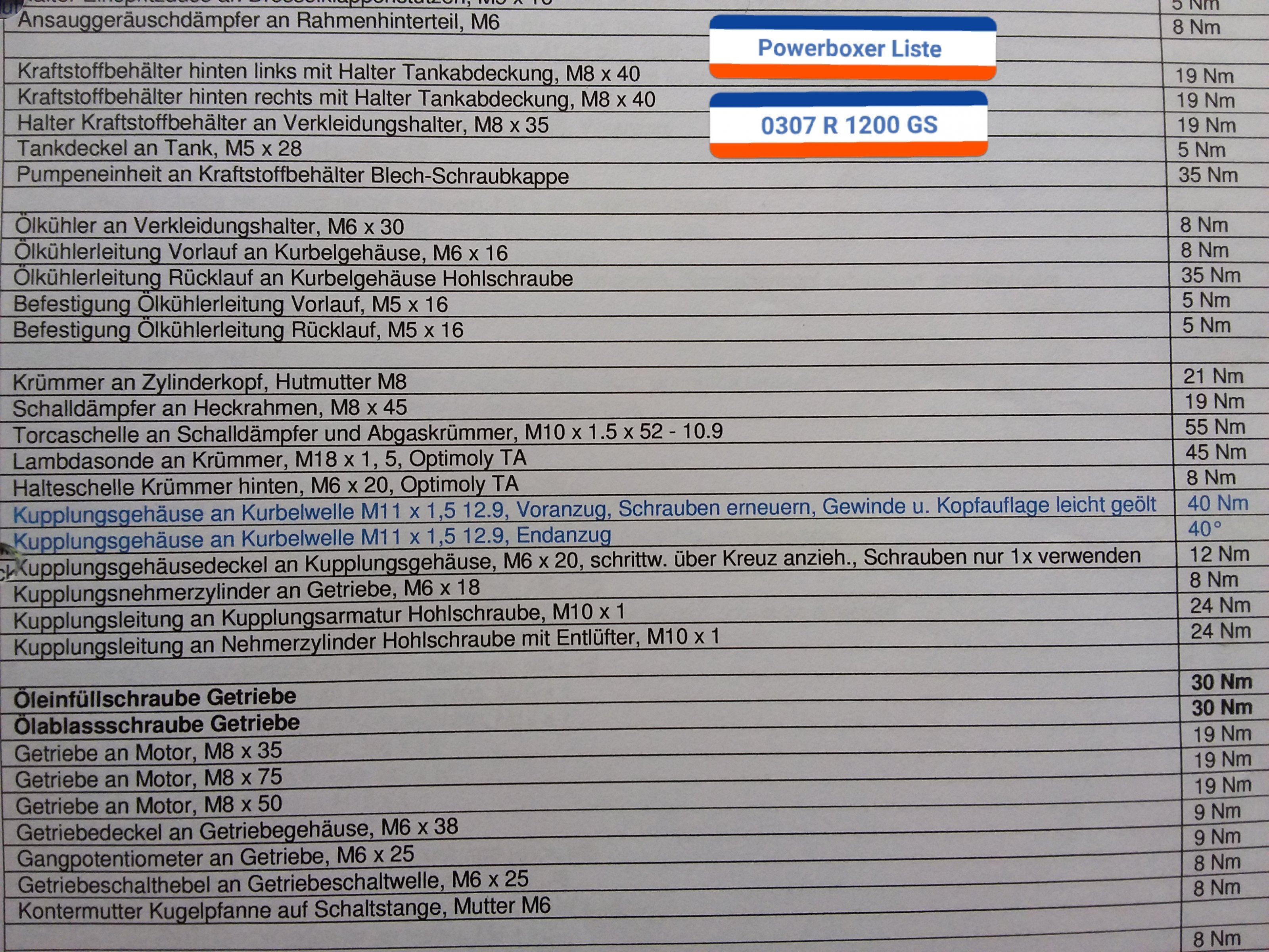

Frage nur deshalb, weil beim „Powerboxer“ steht, dass das eine M10 ist und diese mit 55Nm angezogen wird. Daher bin ich gerade etwas verwirrt. Danke euch 😊
Die Beiträge die ich dazu gefunden hatte, bezogen sich alle auf die LC. Ist wahrscheinlich identisch aber jetzt bin ich mir gerade unsicher. Es geht um die MÜ!

Danke für die Antwort. Aber leider nicht 😉
Genau da taucht die M10 mit 55Nm auf. Und das passt nicht zu dem was ich habe und was ich sonst gefunden habe.

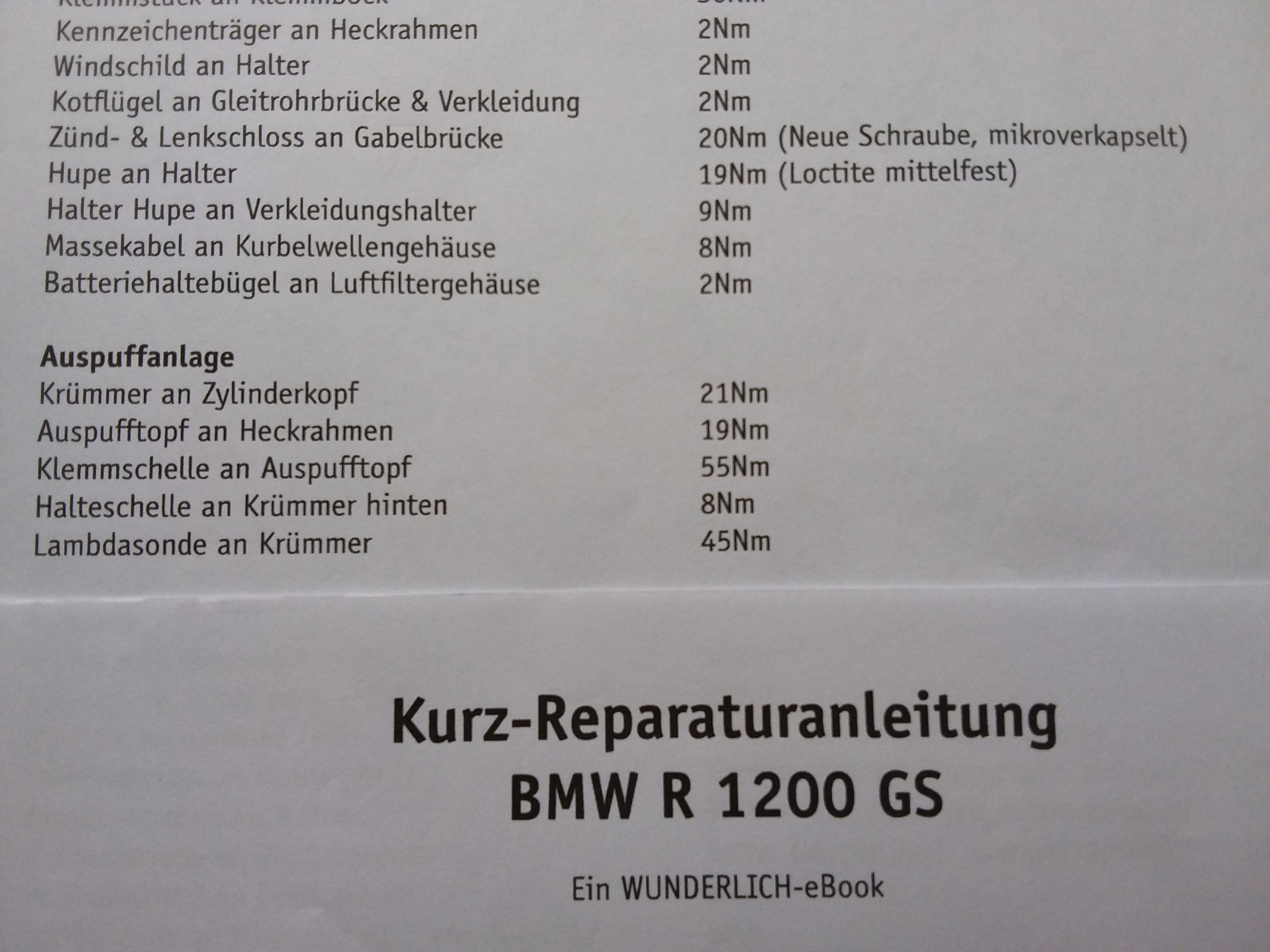

Gleiche Problem, sind auch 55 Nm!
Franz Gans
Franz Gans
20.03.2008
6.364
Und das - also die 55 Nm- ziehen sich so auch durch die gesamte offizielle Reparaturdokumentation. Die im obigen Bild gezeigte Schelle 18 12 7 694 733, die Du verwendest, paßt laut ETK auch zum Moped.
Bist Du ganz sicher, daß Du Dich beim Messen der Schraube nicht vertan hast? In der BMW Motorrad Werkstatt müßten die Jungs an der Stelle ja reihenweise die Schrauben abreißen, solange der Wert nicht für eine M8 anstatt einer M10 korrigiert wird?

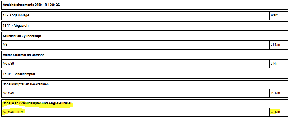

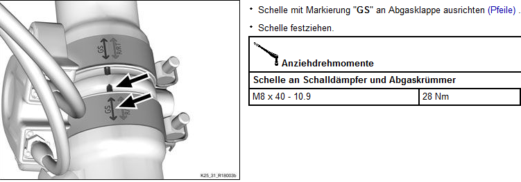

Im Bild #6 oben stand es ja schon, oder auch hier:
W
wed
21.06.2008
1.630
Da steht aber M8x40. Ging es hier nicht um M10?
T
Topcraft
02.02.2024
10
BMW R 1200 GS Adventure 2009
Ja, bei den Modellen mit Klappe ist es eine M8, ohne eine M10.
In MEINEM Fall worauf sich das hier alles bezieht, ist es eine M10! Das war ja die eingentliche Fragestellung in meinem ersten Beitrag 😉
