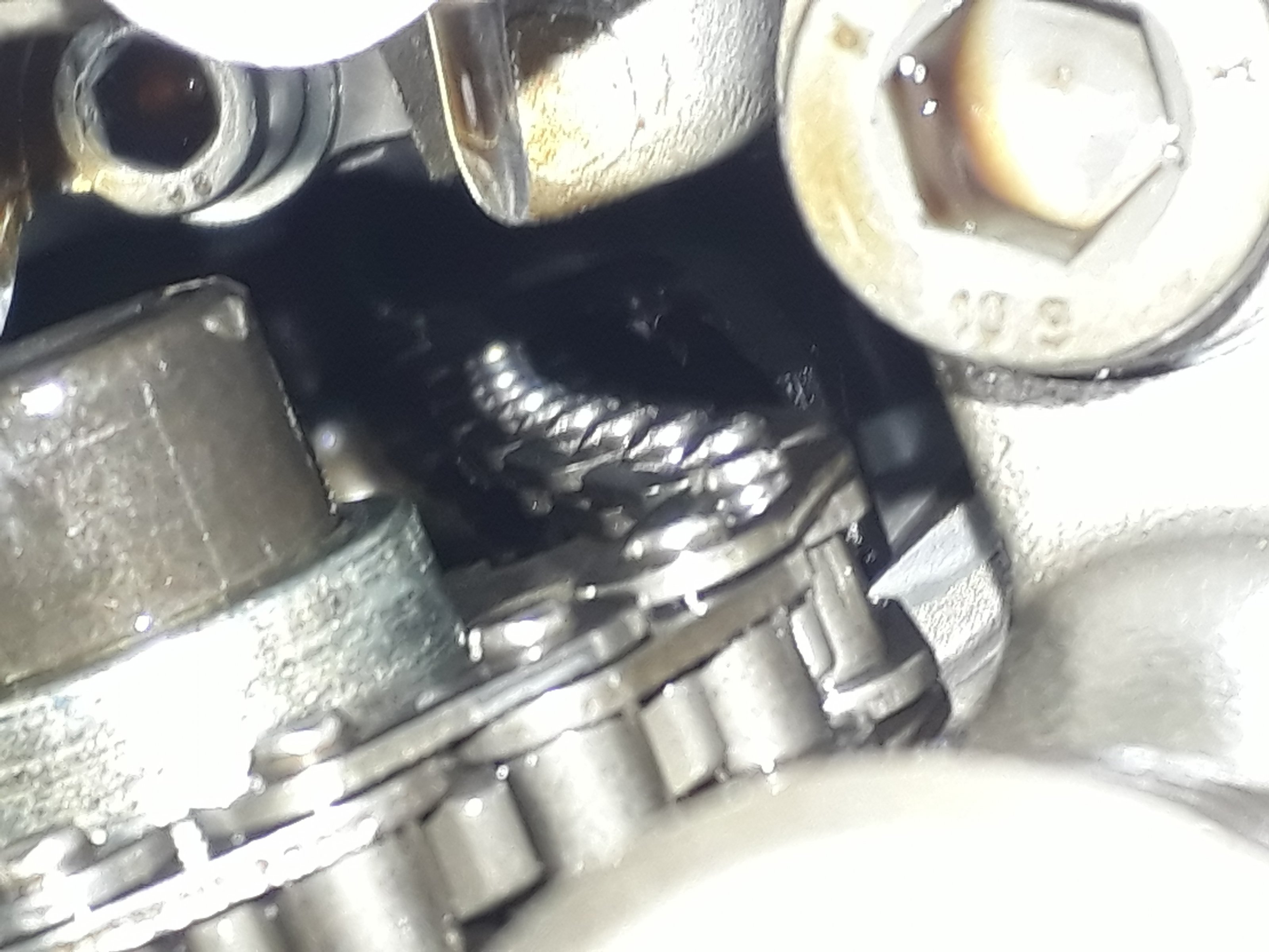

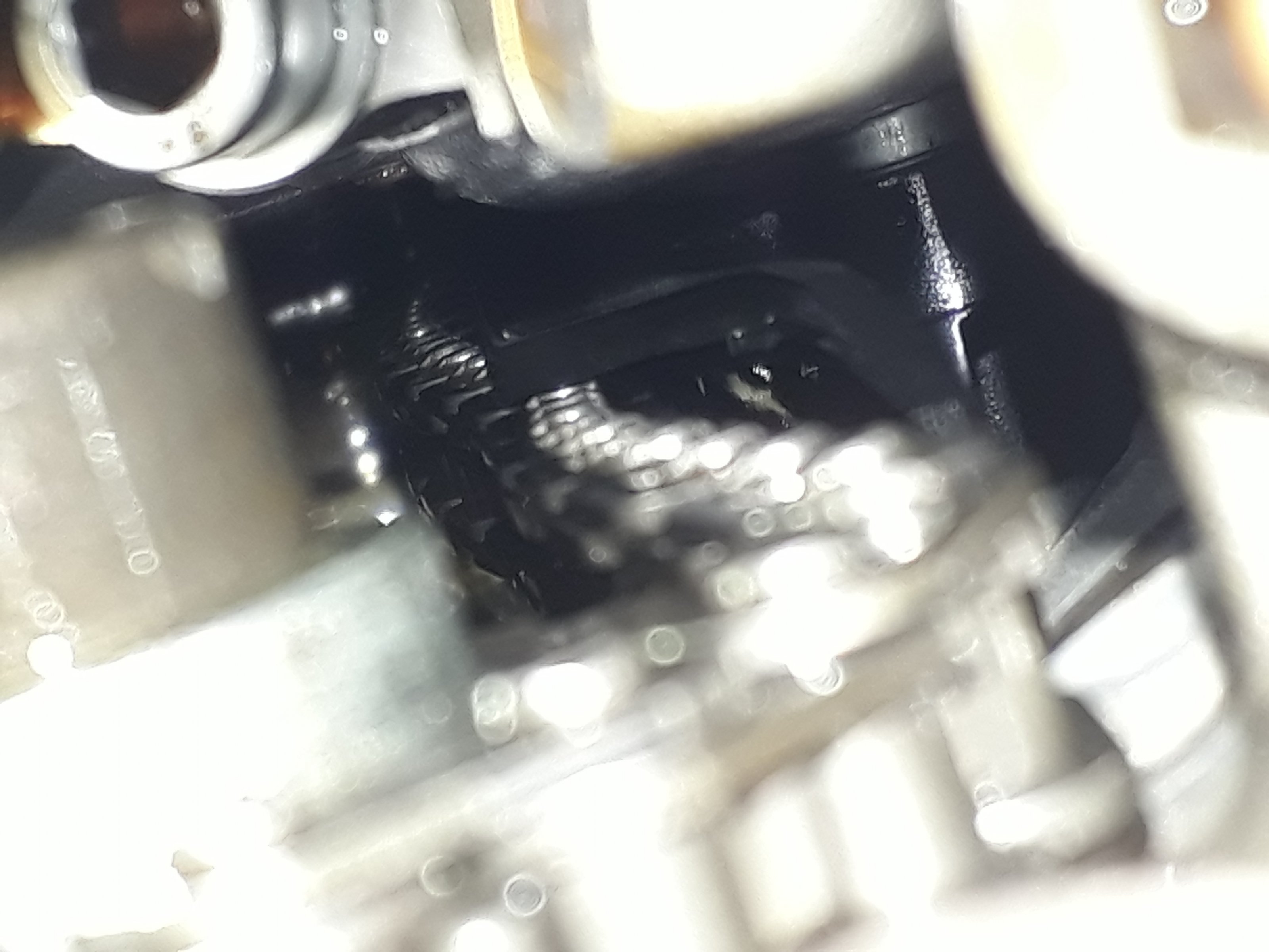

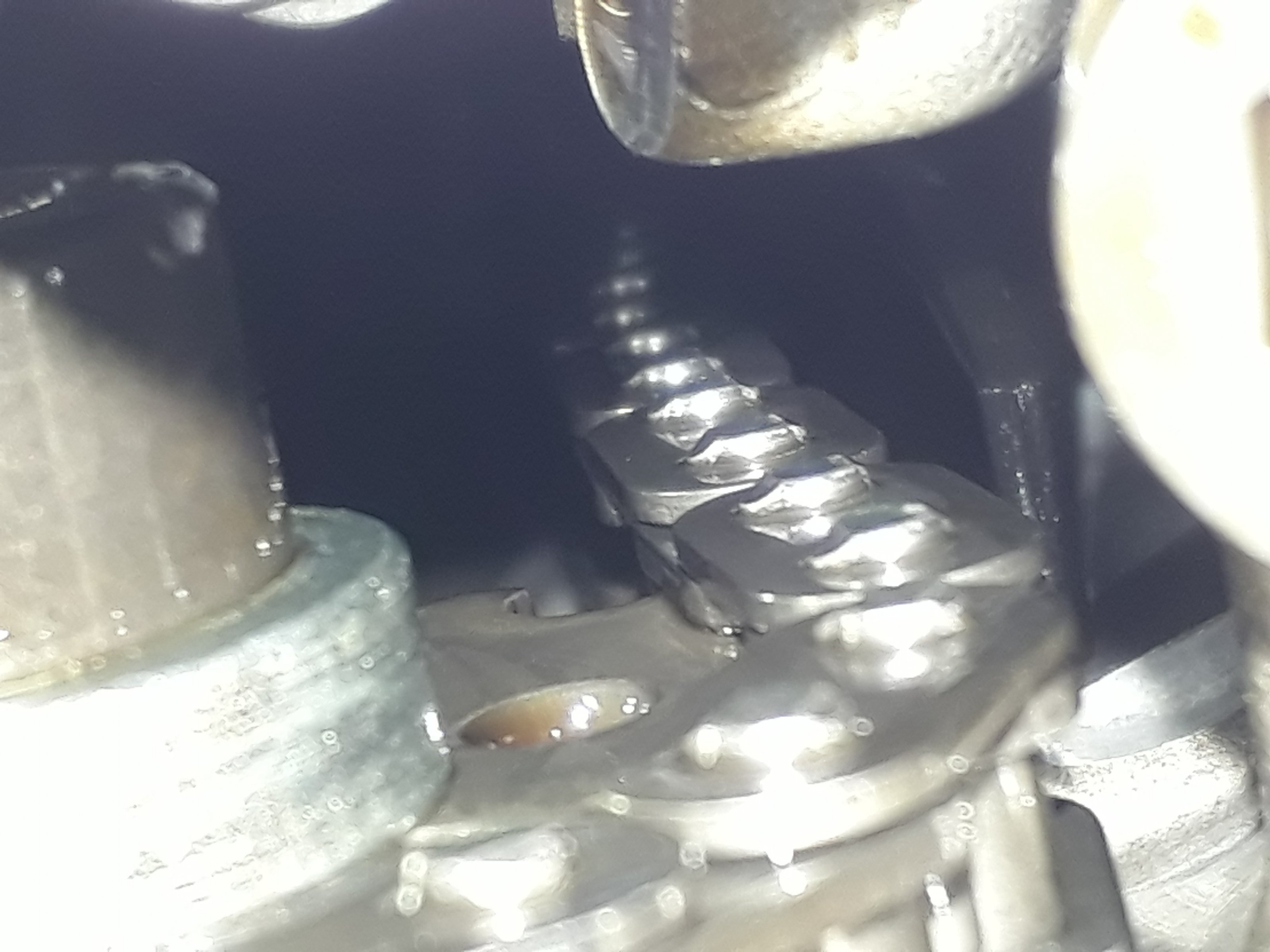

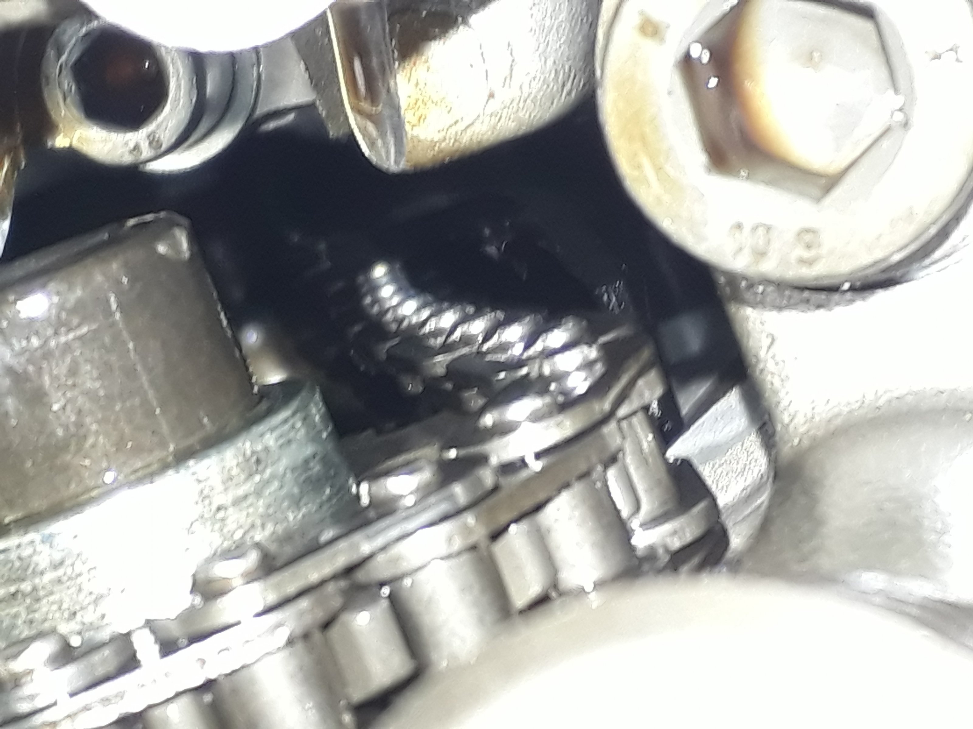

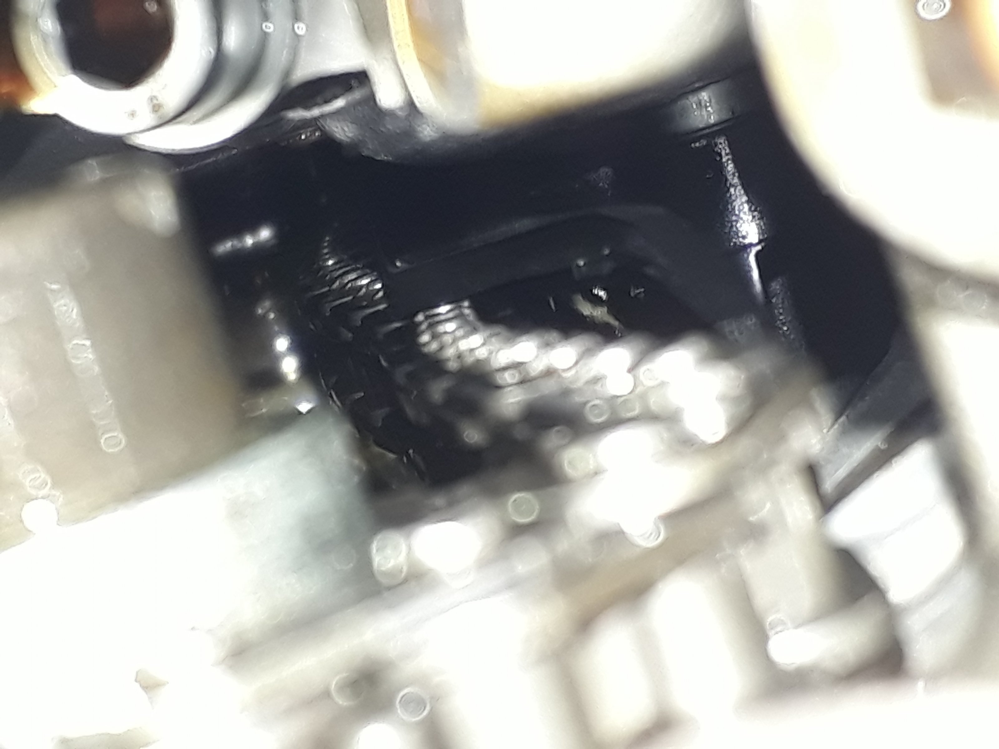

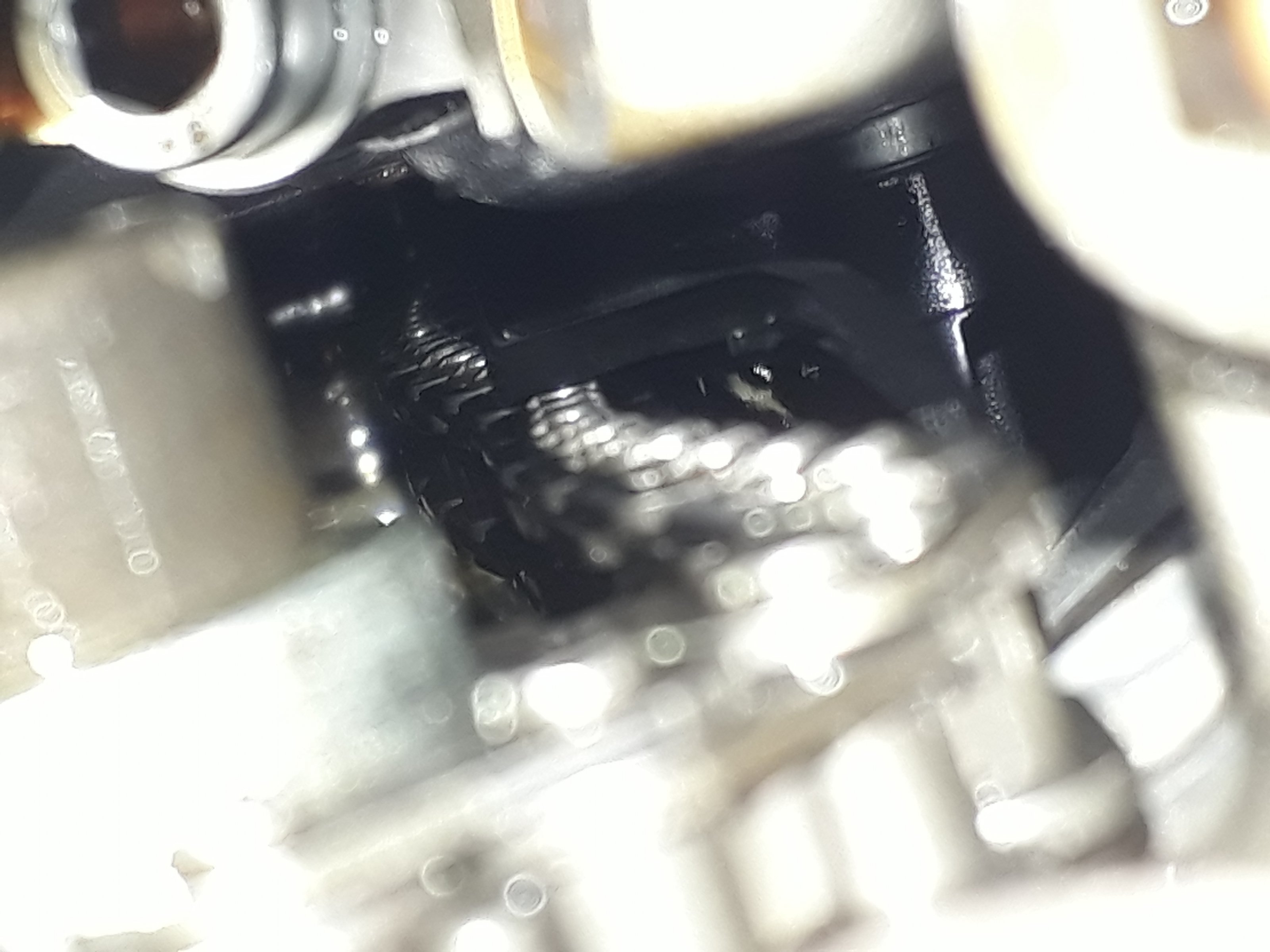

Ich habe nochmal Fotos von meinem Kettendurchhang Steuerkette rechte Seite gemacht (Spanner ist neu).
Diese ist im Stand deutlich lauter als links.
Was könnte einen so unrunden Motorlauf erzeugen?

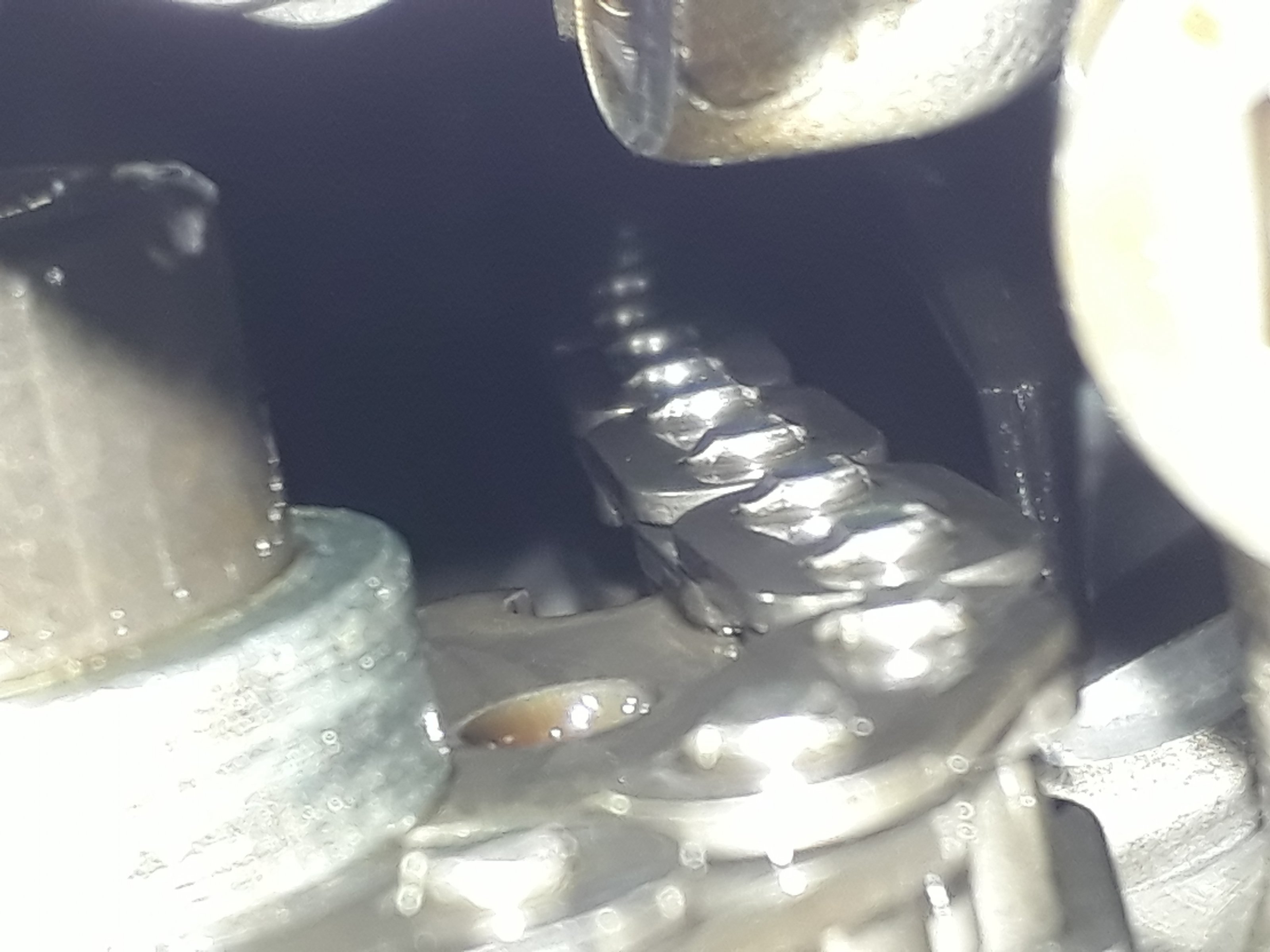

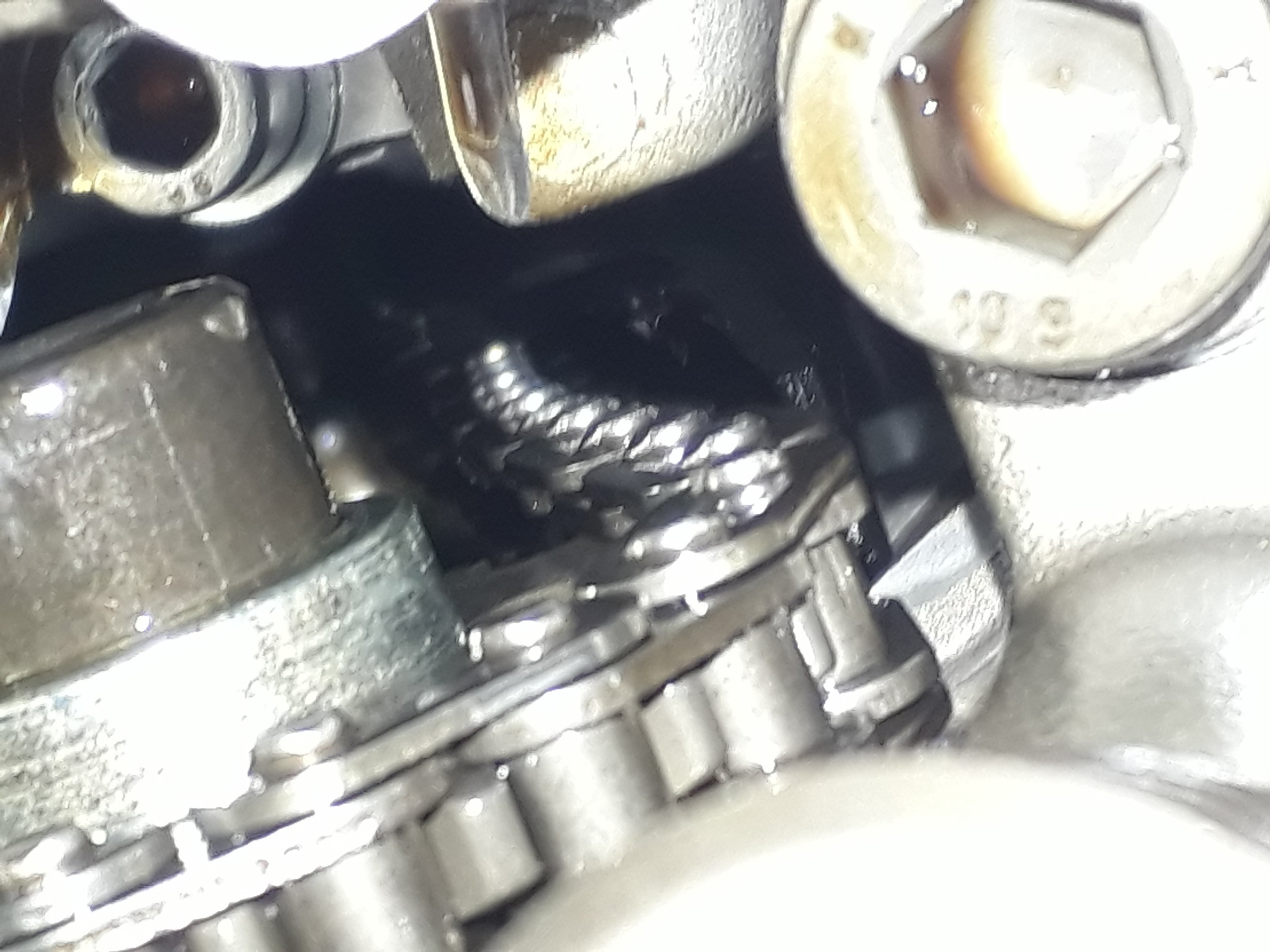

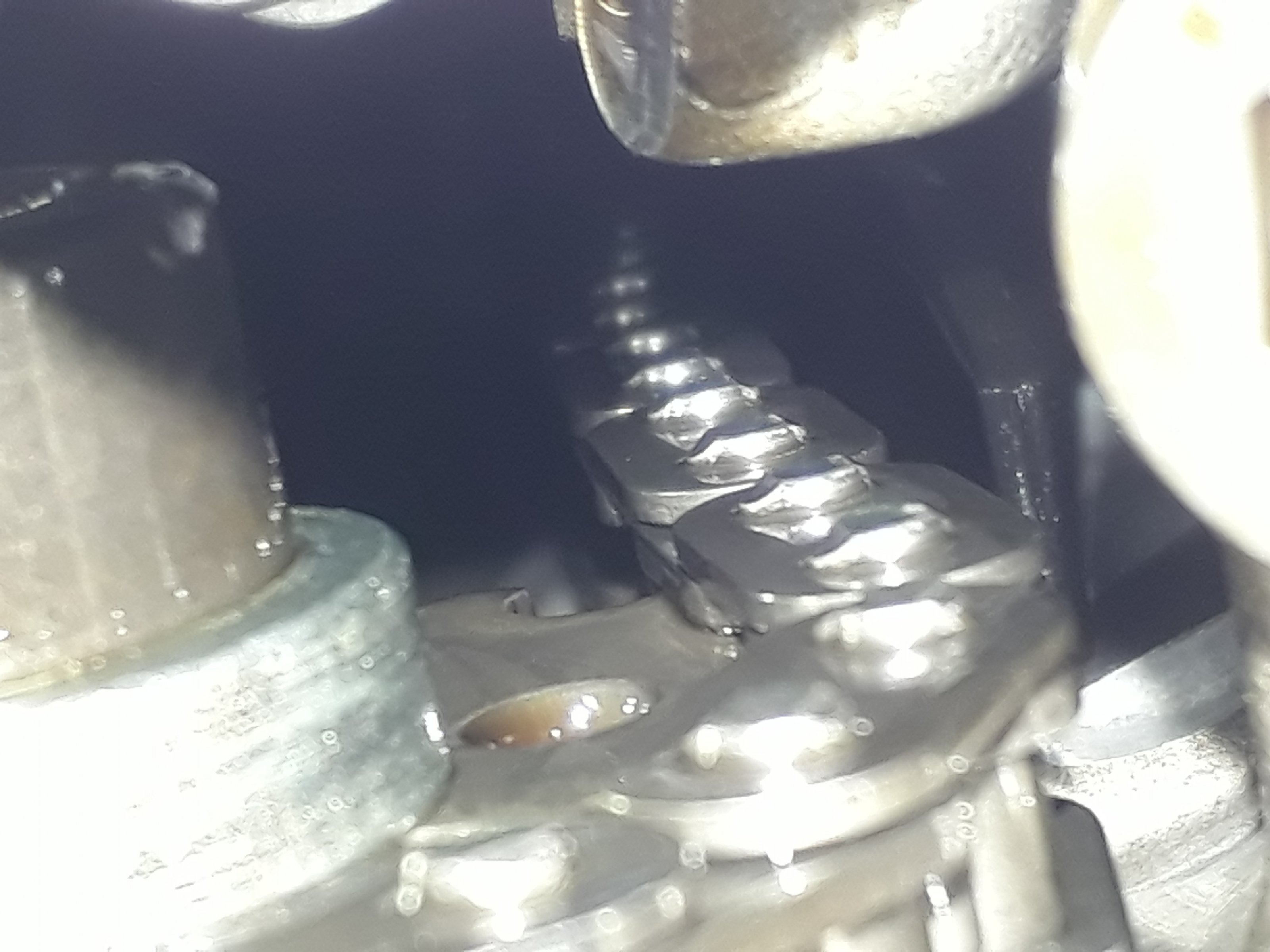

Jetzt habe ich mal eine Frage zu meinem Motorlauf.
Meine GS läuft im Standgas bei ca. 1000 U/min deutlich unrunder als die GS (DZ) vom Kollegen.
(Beide Maschinen haben MRA-Scheibe und meine vibriert schon im Standgas vom Kollegen nicht🤔)
Ich habe auch beim fahren meist ein sehr unrunden Motorlauf bis min. 4000 U/min.
Meist im kalten Zustand und manchmal so zwischendrin, fühlt es sich aber deutlich runder an.
Woran könnte das liegen?
Anhang anzeigen 414142Anhang anzeigen 414143Anhang anzeigen 414144
Wie sieht die Synchro im Standgas aus?
Hast du die überhaupt angesehen oder gleich die Züge synchronisiert?
Standgas immer zuerst.
