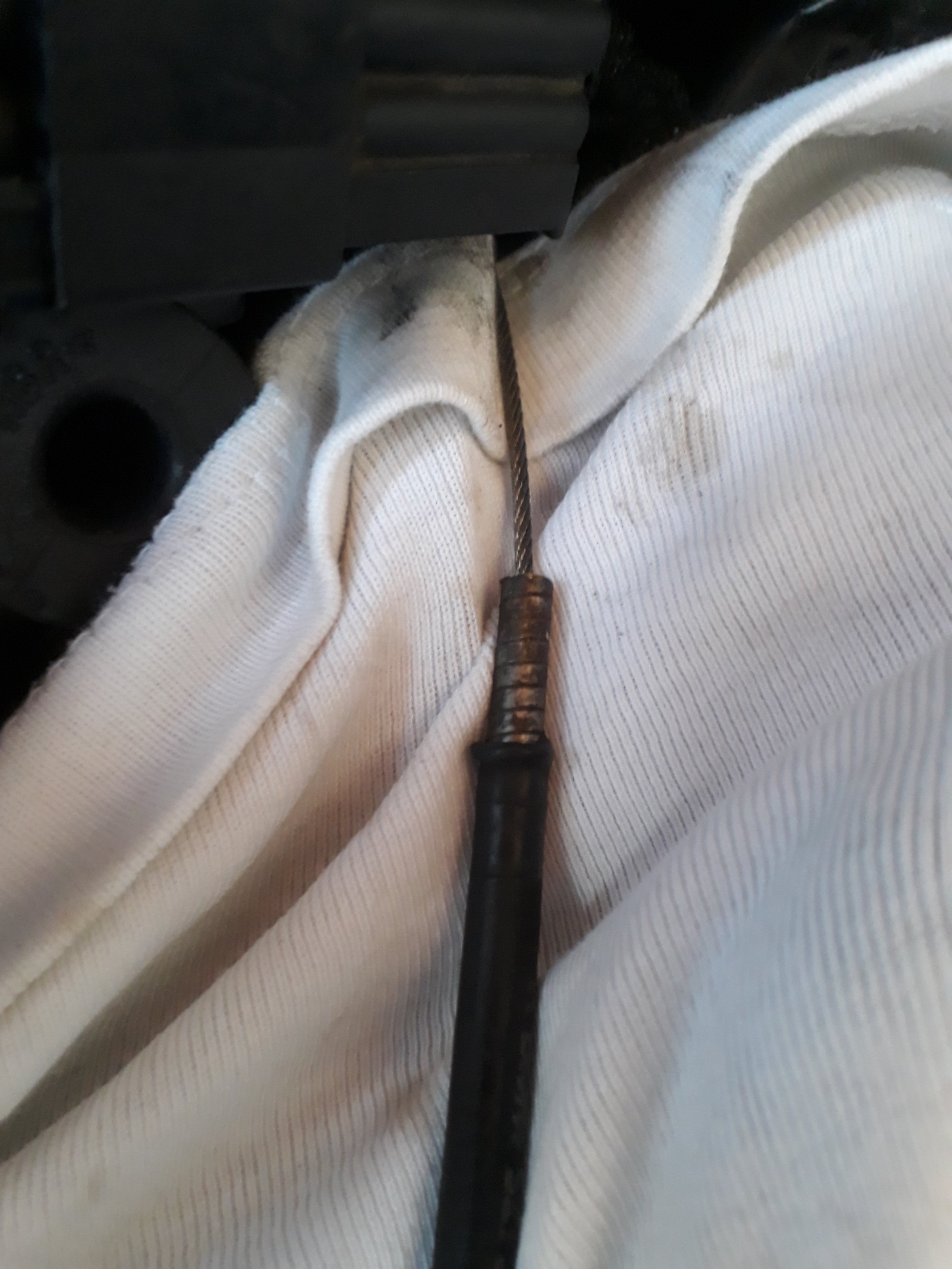

Ich habe mir die Züge zur Drosselklappe nochmal angeschaut und der zur rechten ist komisch.
Dort ist diese Endkappe nicht mehr drauf und steckt noch in der Gummimuffe zum Seilzugverteiler.
Man kann die Hülle bis zum ende reinschieben aber sie sitzt halt locker drin.
Könnte das zu meinem Problem passen und sollte man den lieber tauschen?
