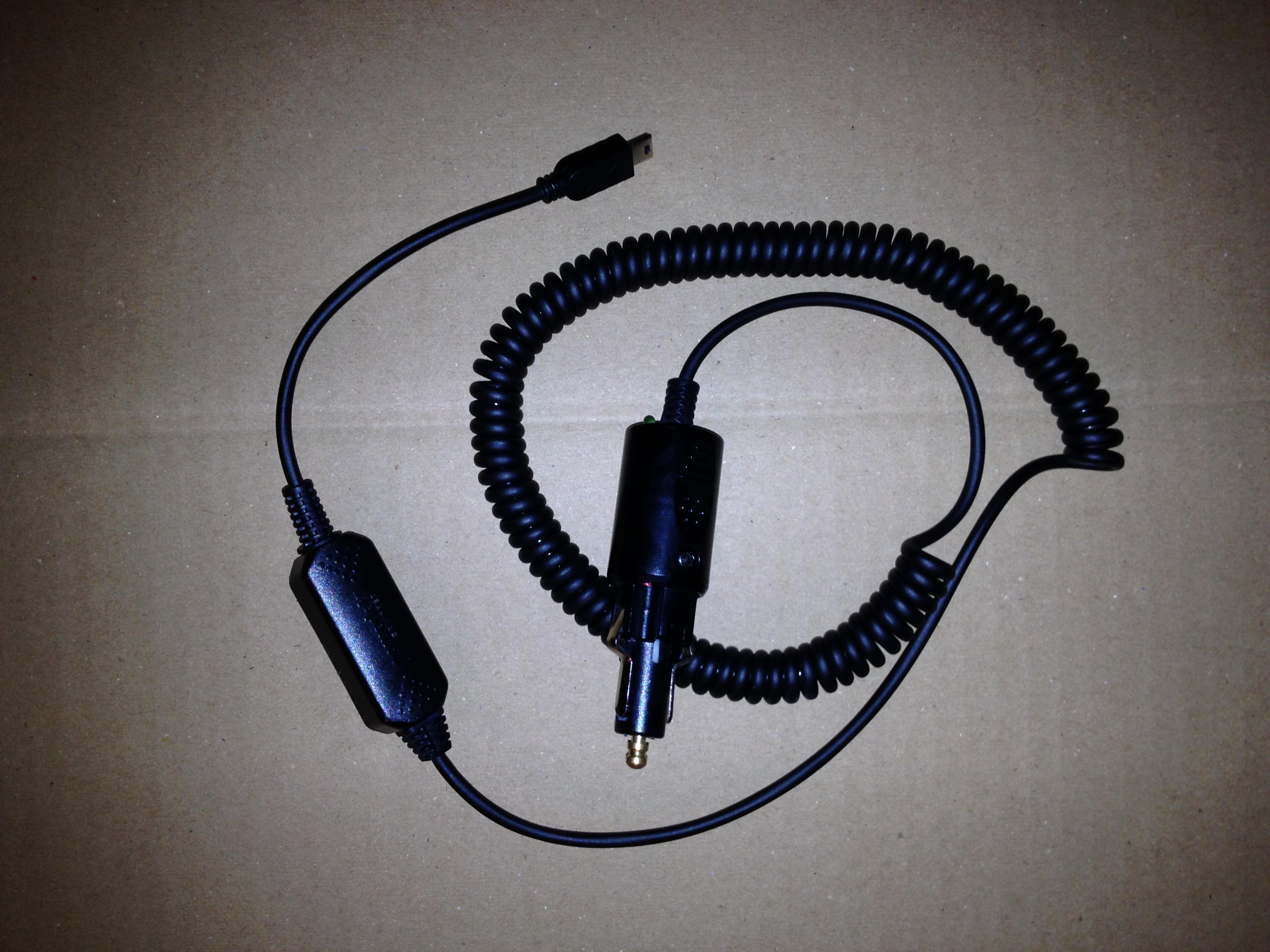

Hi,
Hab' die nicht ganz billige Lösung von SW-Motech gewählt. Kaufen kann man das u.a. bei Louis.
Louis - Motorrad & Freizeit - Europas Nr.1 für Motorradbekleidung, Motorradhelme und Motorradzubehör.
Preis ist für das bisschen Kabel und Stecker ist eigentlich recht hoch, doch bisher ist mir noch kein anderes Kabel in dieser Bauart unter die Augen gekommen. Alles andere wäre immer mit einigen Zwischen-Steckverbindungen und das mag ich wegen den vorprogammierten Wackelkontakten nicht.
Außerdem ist das Bild bei Louis das gleiche wie auf der SW-Motech Seite und das scheint mir nicht mehr ganz aktuell zu sein. Bei meinem Mini-USB Ladekabel ist, wie auch in der Beschreibung erwähnt, ein Spiralkabel dran und die Spannungswandlereinheit (12V auf 5V) ist in einer kleinen Box (ca. halbe Streichholzschachtelgröße) im Kabel integiert.
Am Zigarettenanzünderteil die rote Kappe runter und dann passt das wunderbar in die BMW Bordsteckdose.
Alles in allem ein saubere Sache mit wenige Wackekontakt-Risiko.
