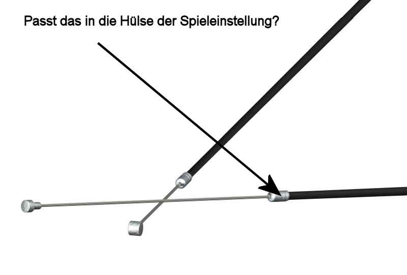

Da Du schriebst die Züge wären dicker als Org. meine ich das vielleicht die Hülsen ( mit Pfeil) nicht in die Hülsen der Verstellung passen.

Doch, danke für die Erklärung, das tun sie. Das wäre mir aufgefallen aber danke das du fragst. Habe die Züge etwas billiger bei einem Zubehör Händler gekauft, ist wohl China Ware oder so. Ich denke die kaufe ich bei BMW einfach nochmal. Wer billig kauft...........
