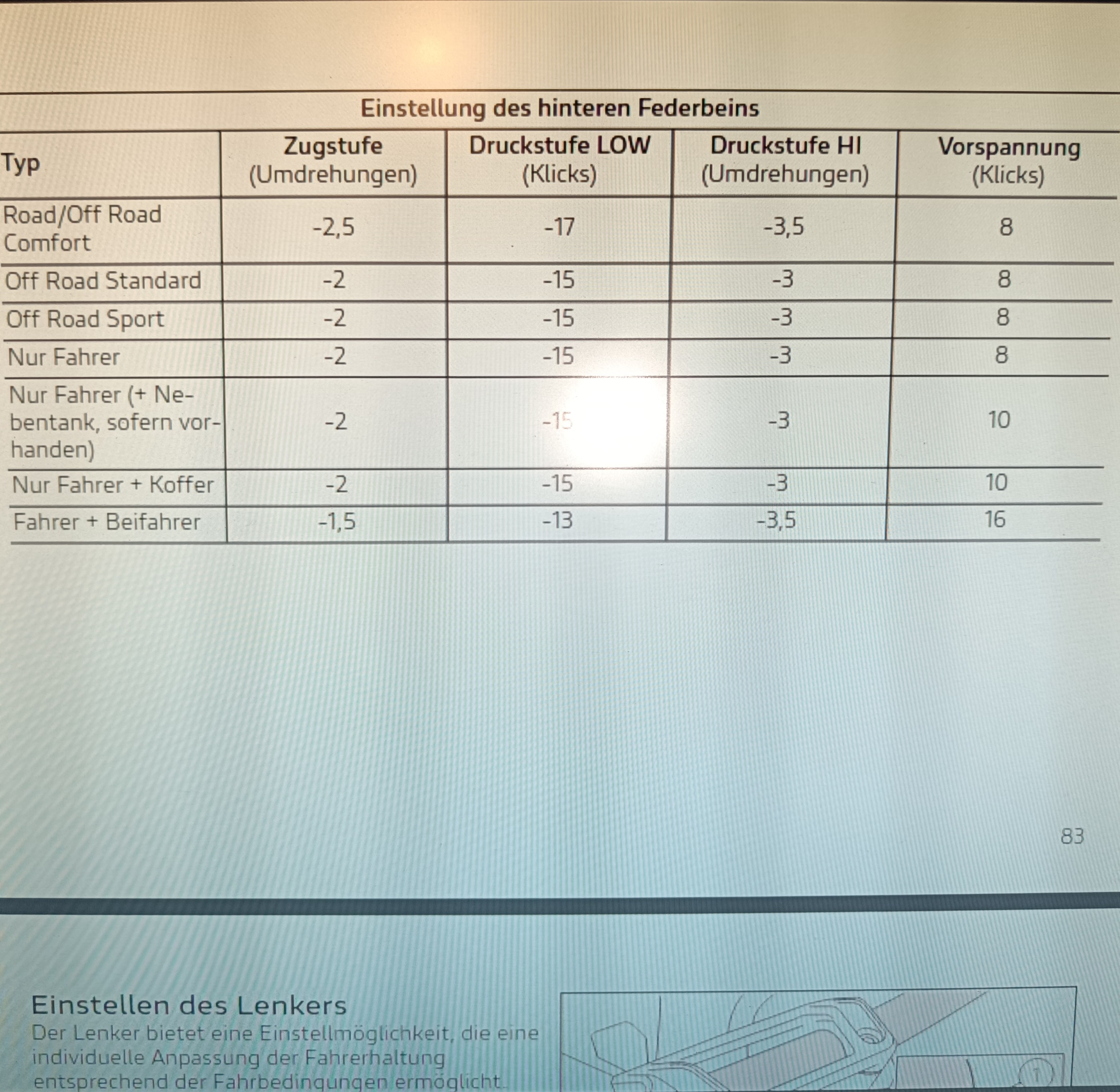

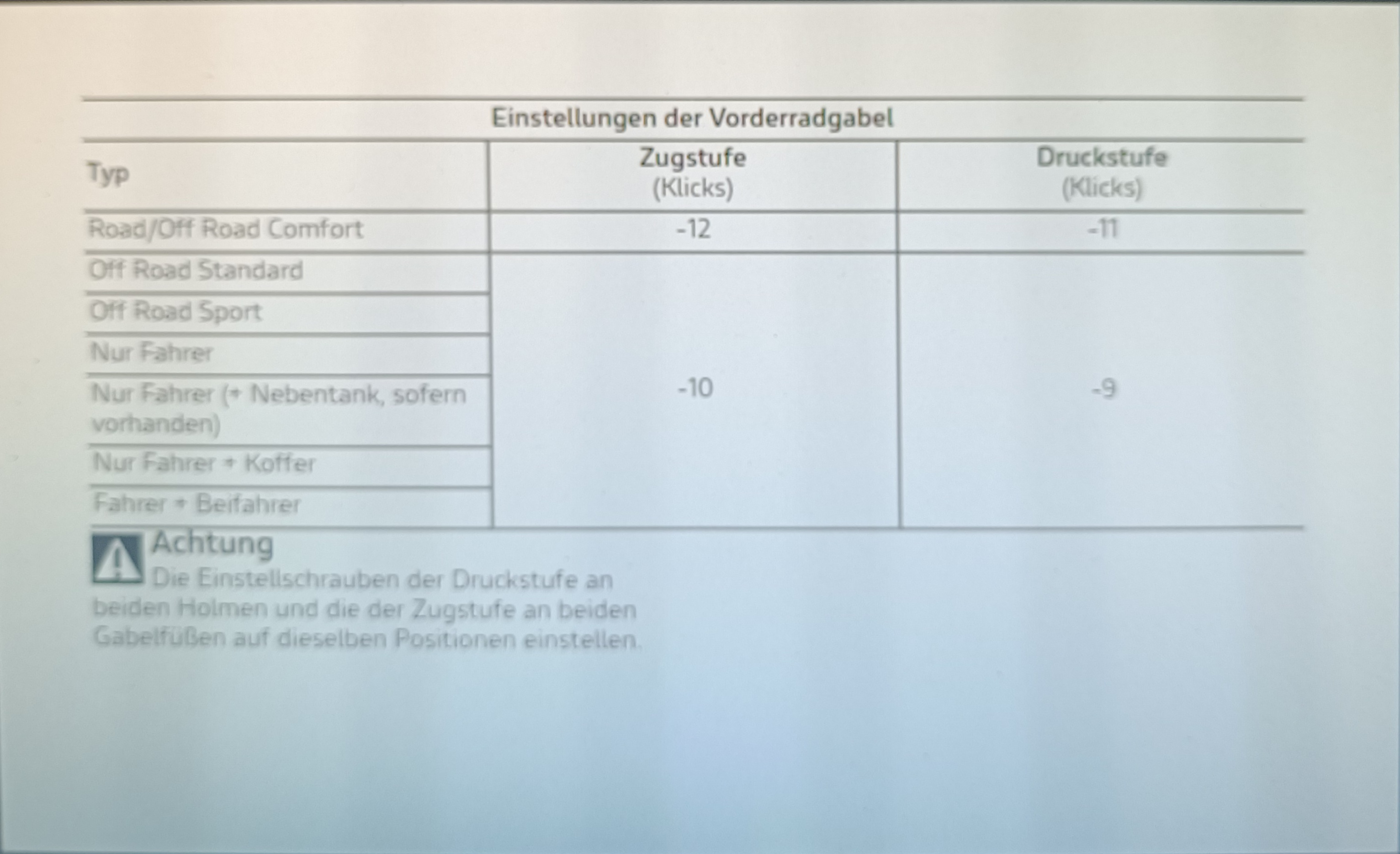

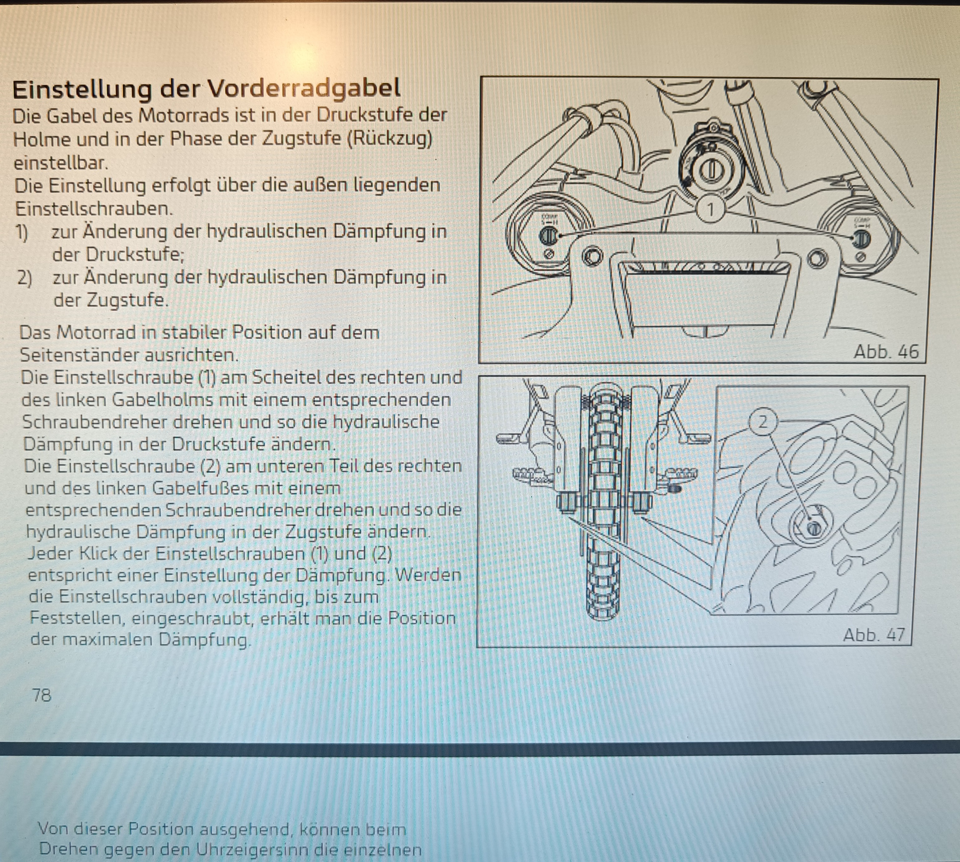

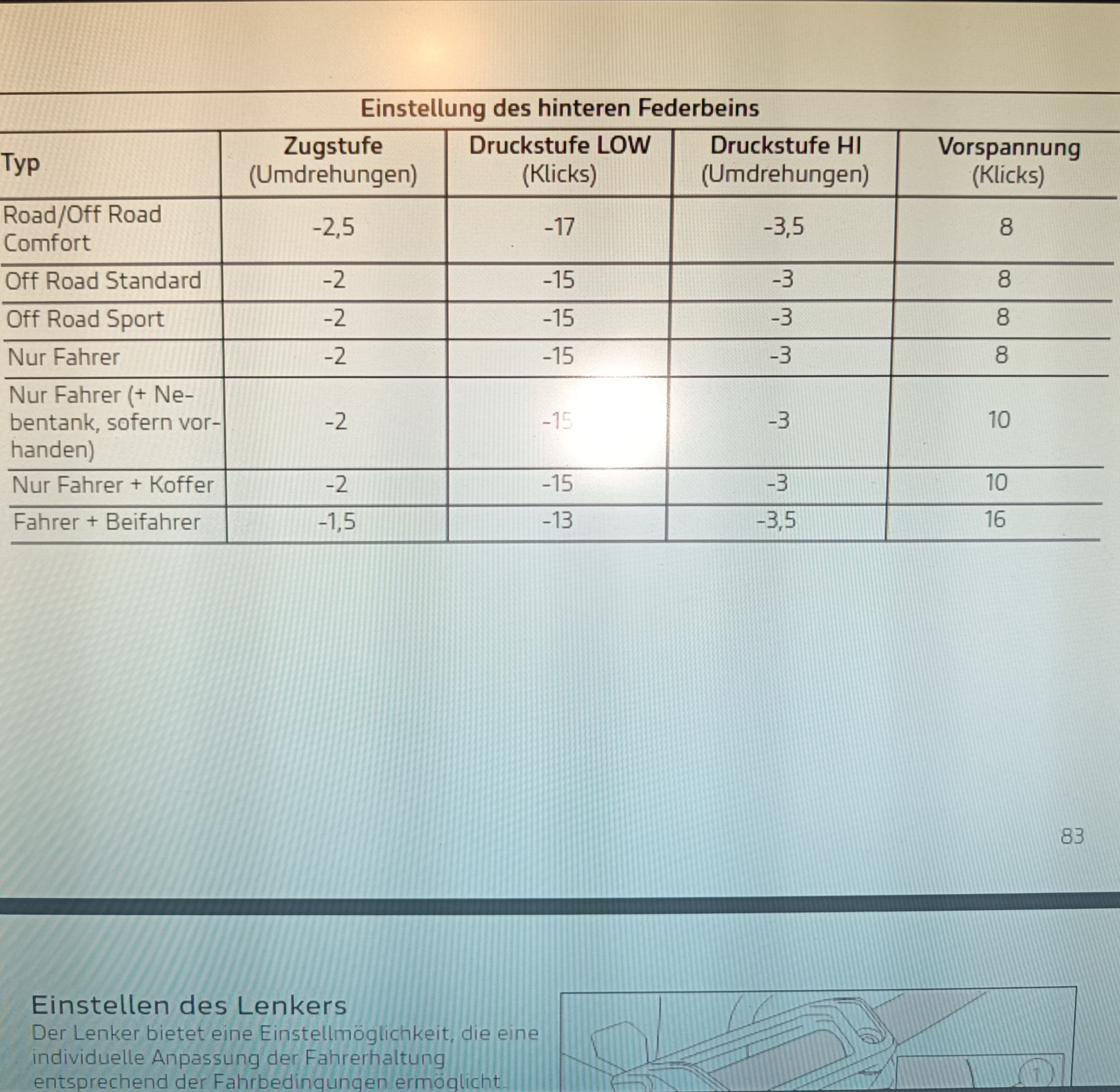

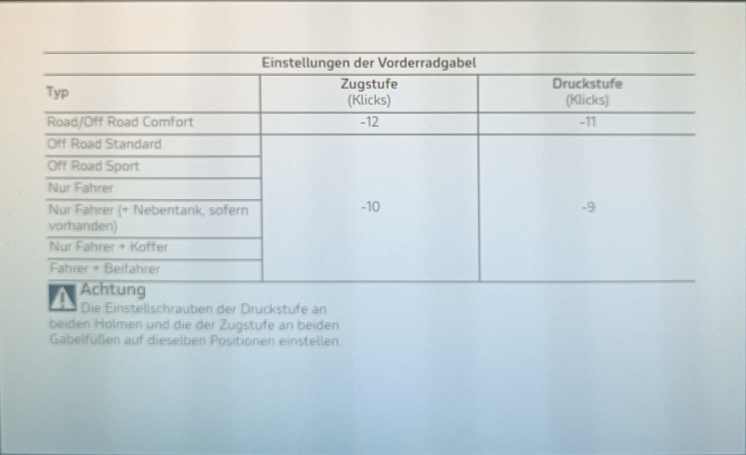

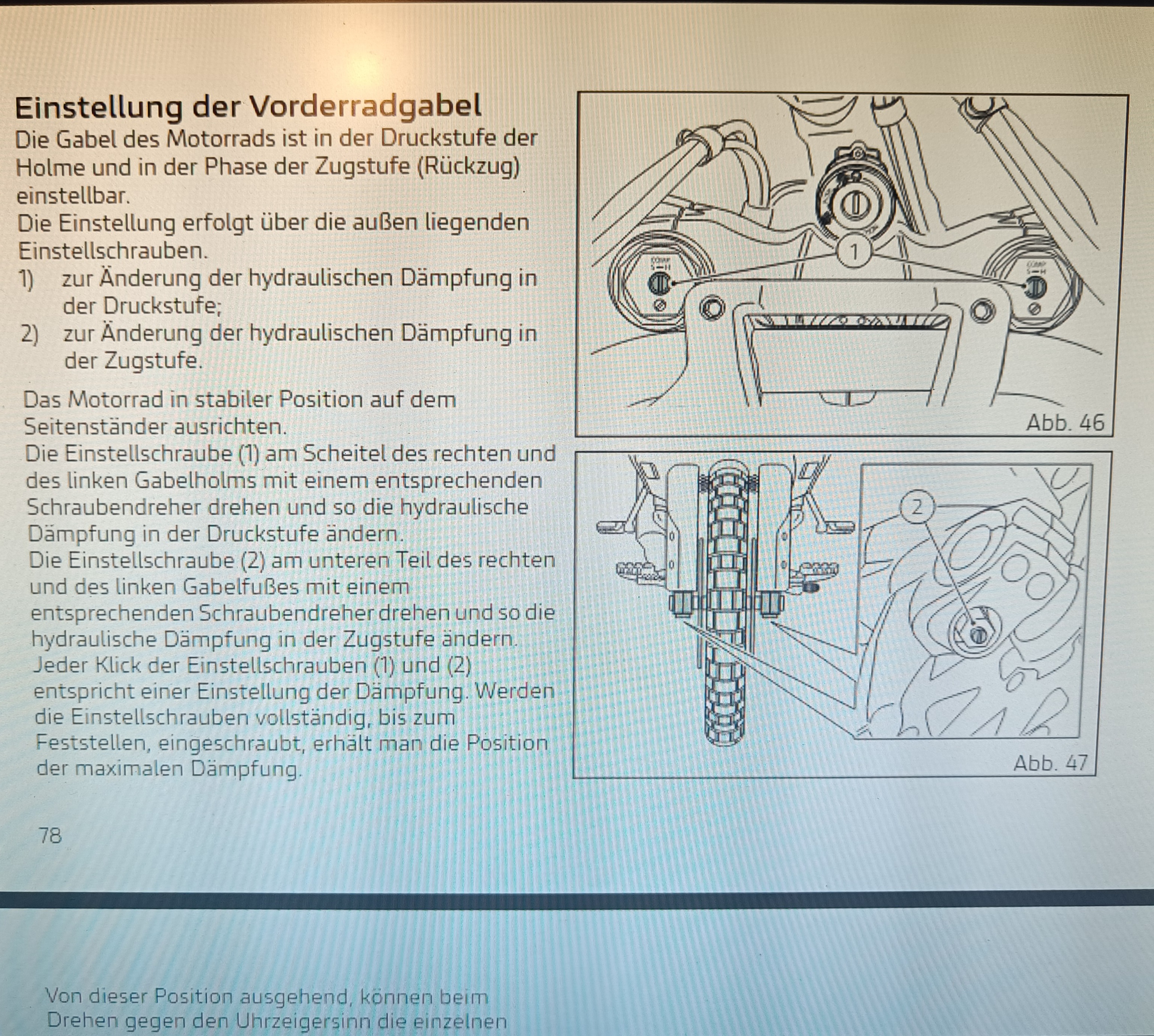

@funcarver,,soweit ich weiß ist die Druck bzw. Zugstufe der DDX getrennt an den Frontholmen ,Rebound und Compount.
Warum Du die Druckstufen kpl.zugemacht hast verstehe ich nicht.
Ich habe damals bei meiner DDX alles so gelassen,Werkseinstellung,
und konnte damit bei Windstille ca.220km/h fahren und evtl. noch mehr ,wenn ich nicht so schwer wäre.
Kann am Öhlins liegen ,wenn es zu weich eingestellt ist.
Ich werde die Tage auch Mal checken welche Einstellung ich habe,da es ja ein Vorführer ist und bestimmt schon jemand dran gefummelt hat.
Vorn alles zudrehen rechts Rum, und dann -10 bis-12 öffnen gegen den Uhrzeiger Sinn,so steht es bei mir in der Anleitung der Rally ,die natürlich von Deiner DDX etwas abweicht,wegen den längeren Federwegen.
Ich bin auch mehr der Komfort Fahrer ,aber zum schnell fahren taugt die Einstellung nicht.
Ich mag das Bremsnicken absolut nicht wenn die Fuhre vorn zu weit einsackt ,was ja in der Comfort Einstellung so ist . Alles ein Kompromiss.😉 Anbei die Einstellung der Rally.

Ich hab die Druckstufe zugedreht damit sie vorne nicht so stark eintaucht, die GS taucht gar nicht ein, da muss man sich erst mal dran gewöhnen 😉

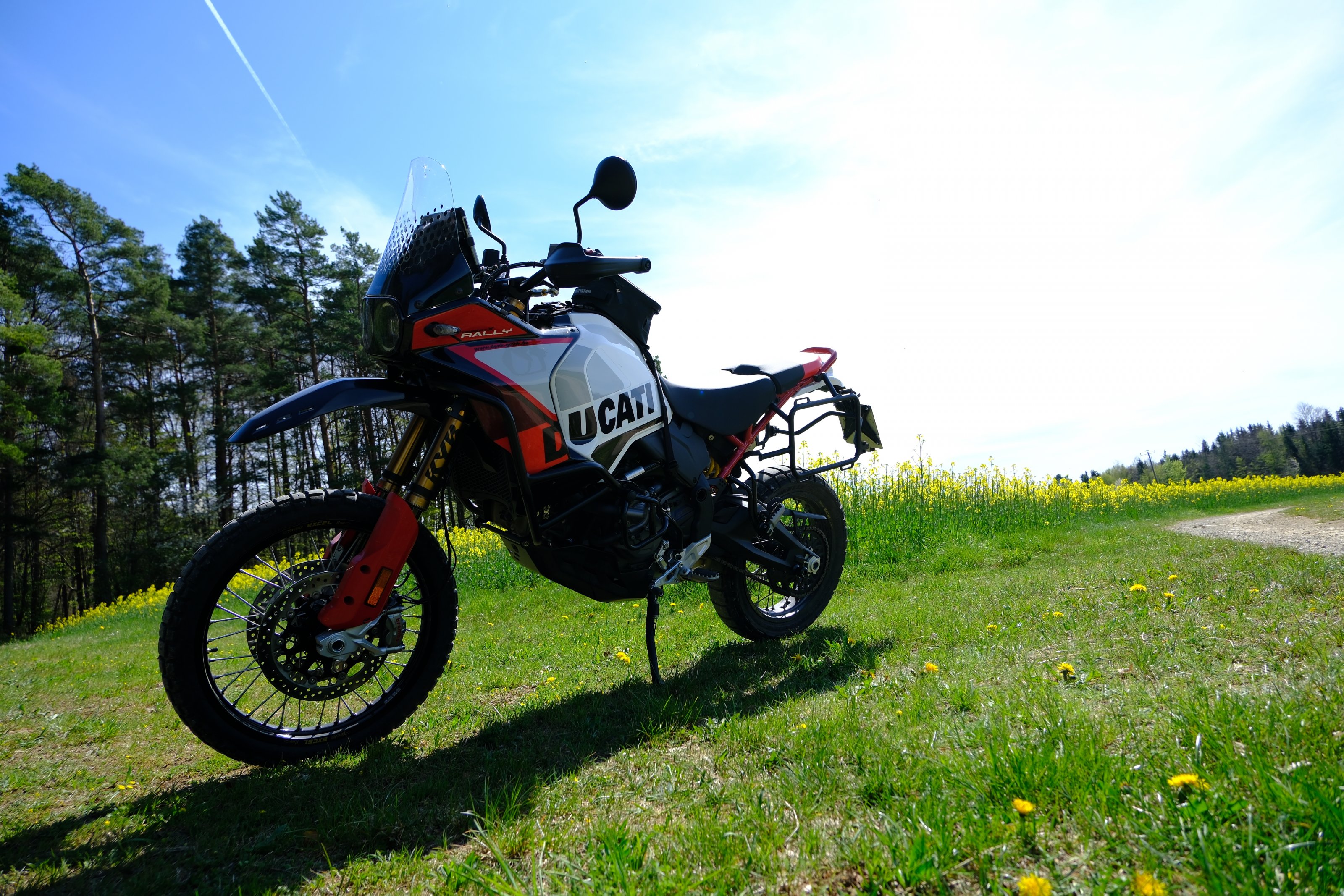

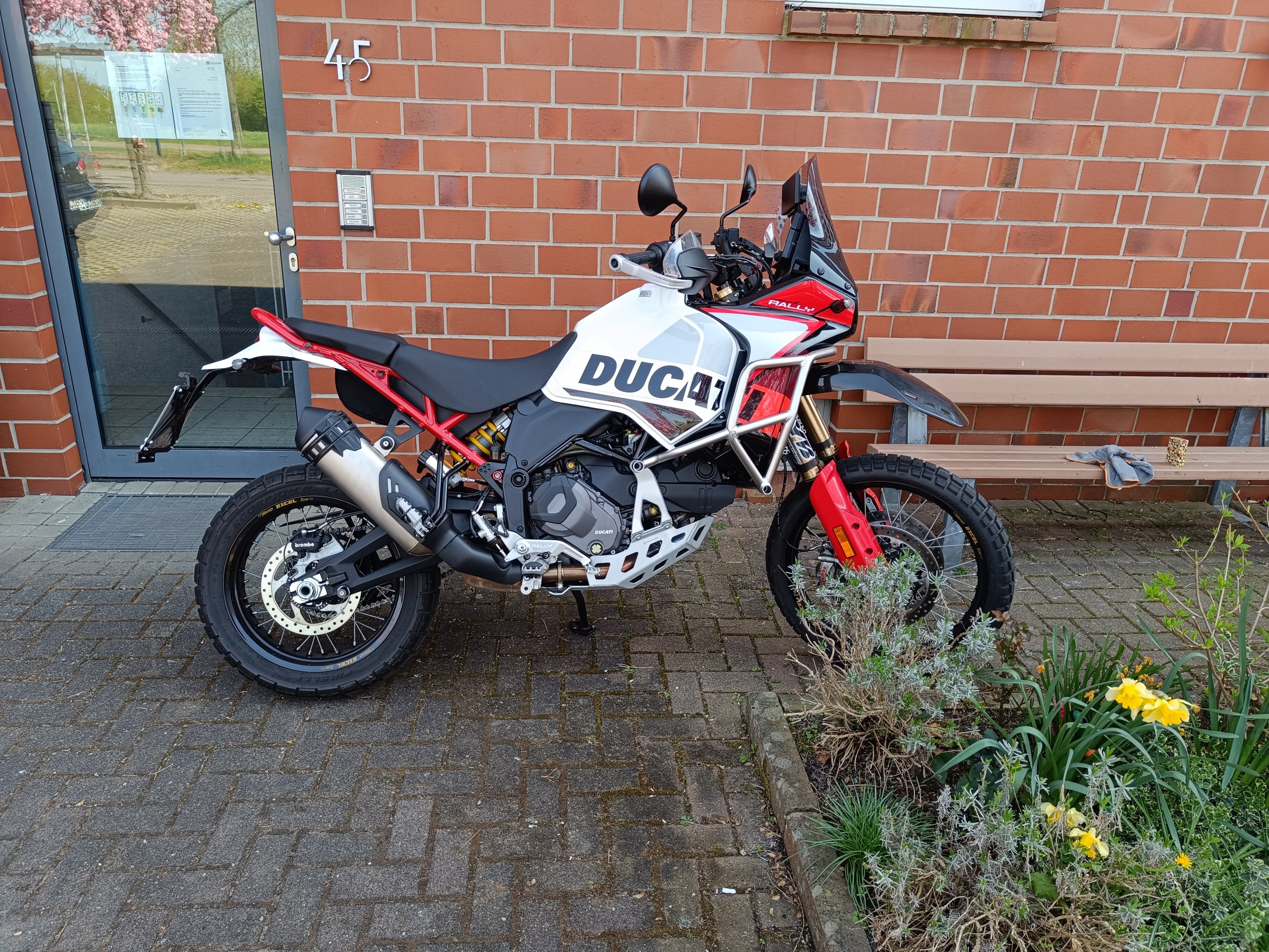

Heute mit meiner Rally etwas auch abseits unterwegs gewesen, ich bin immer wieder begeistert über diese Mopped und im Speziellen das Fahrwerk.

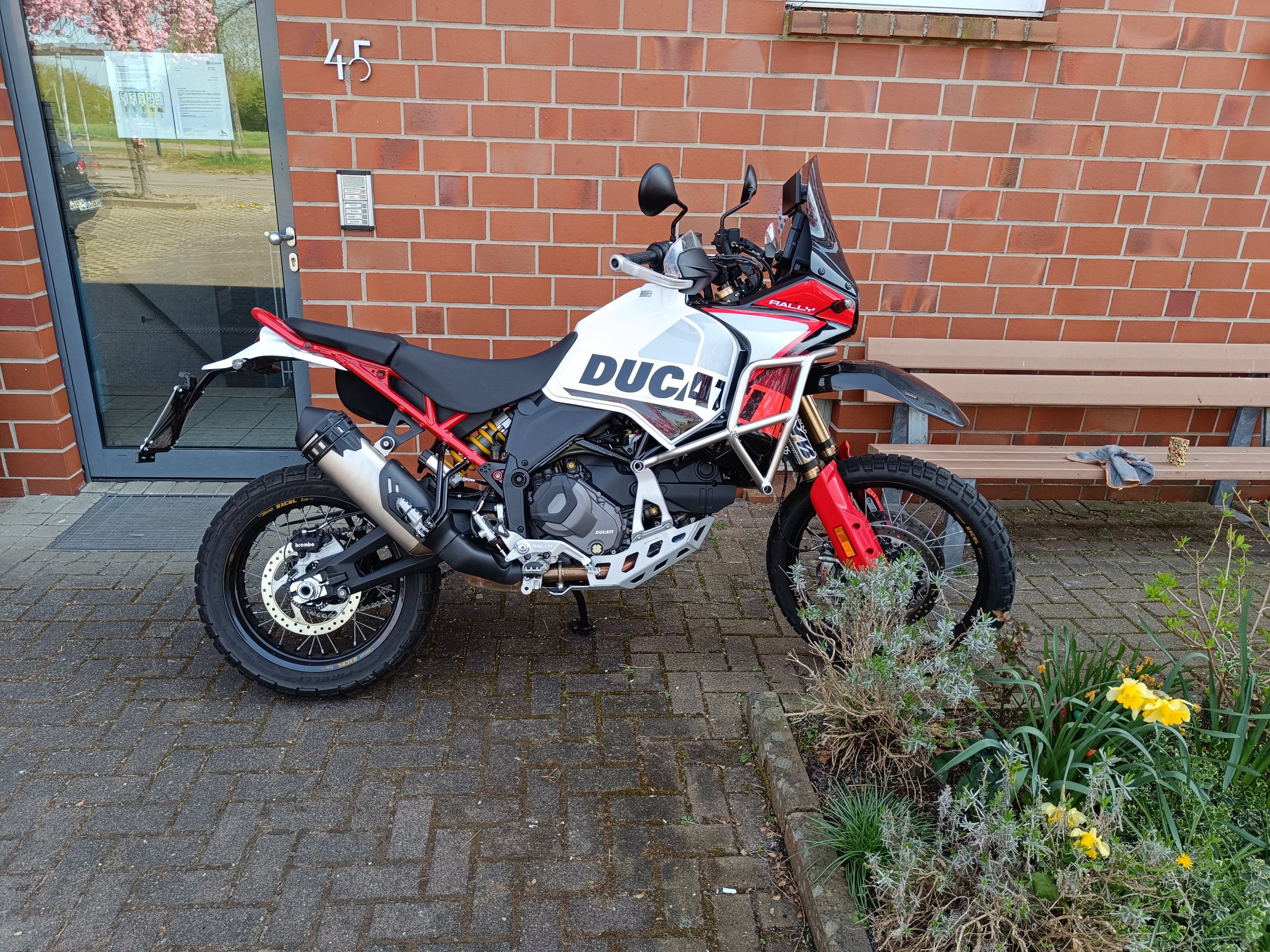

Der etwas zu lange Seitenständer trübt etwas das Gesamtbild ,ist aber durch austausch gegen den Langen der Normalen DDX 2024 gut brauchbar. Sie steht in jeden Fall stabiler
Ansonsten ist die DDX Rally jeden Penny Wert ,auch wenn man das Potential nicht voll aus schöpft.
O.K. ob man die Rote Sportsitzbank nutzen mag muß mann antesten .
Bewundert wird sie auf jeden Fall.
Ich nutze ja die Hohe Touren-Sitzbank ,die 2cm mehr Polster hat ,aber ab km 200 meldet sich dann aber doch der Hintern.
Habe noch die normale Serien Sitzbank abzugeben.
:cool:Gestern mal 3 mal kurz auf 200 km/h angegast,was das geile ist ,wenn es ab 7000 U/min richtig zur Sache geht.
Wichtig ,ab ca.7000 km sollte man das Motoröl kontrollieren denn die Standart DDX hat da schon einen knappen halben Liter verbrutzelt.:eekek: Ob das bei der Rally auch so ist wird man sehen.
Jetzt Km Stand 4600.
Der Verbrauch hält sich auch in Grenzen ,je nach Fahrweise,4,3-5,8 Liter, bis jetzt.
Wundert mich immer wieder wenn an der Tanke das nicht reingeht ,was ich vermute :biggrin:.Um so Besser.
