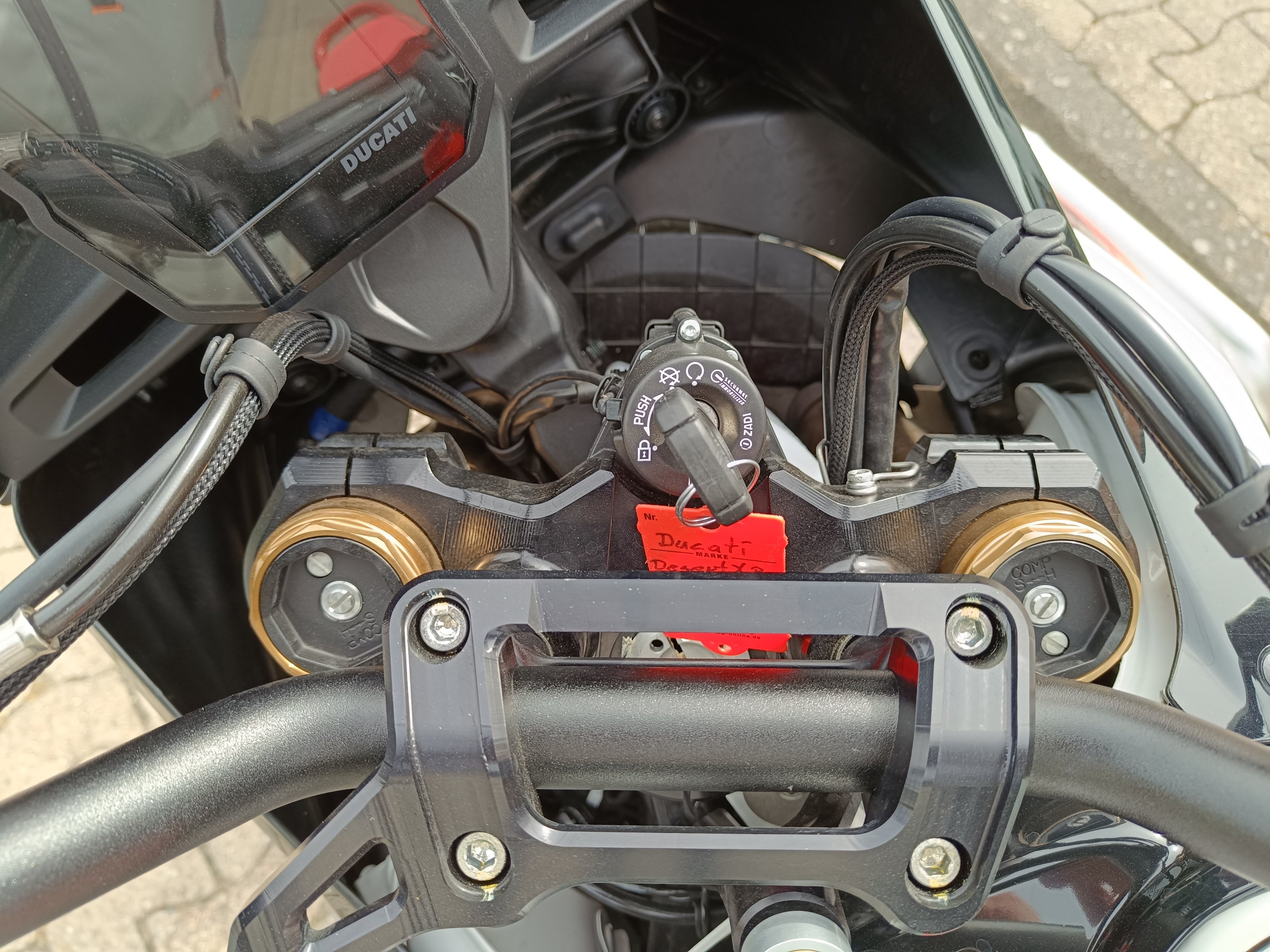

Heute Mal die Druckstufen an der Front gecheckt,stand auf -7clicks,jetzt auf -9 beidseitig eingestellt,und ja taucht etwas mehr ein beim Bremsen. Auch die 2. Vanucci Tasche angebracht.😉
funcarver
funcarver
24.05.2011
1.175
Fürstenfeldbruck
Ducati DesertX
Die Druckstufe wird aber nur links eingestellt, rechts ist die Zugstufe. Oder meinst du die Federvorspannung?
XTZ1960
XTZ1960
01.01.2020
3.963
Wolfsburg
XTZ Tenere 700 bj .2019, 2020 und jetzt 2021alle verkauft ,und neuerdings eine Desert Xund 1 Norden
@Funcarver,so ist es bein der Normalen DDX ,
ich habe aber die DDX Rally,Druckstufe Oben und Zugstufe unten ,die die DesertX nicht hat.Ich wollte heut mal nachschauen wie die Rally eingestellt ist ,habe das Ventil 7clicks rechts herum zugedreht,bie leichter Widerstand war,und dann -9 clicks wieder zurück,alles oben an der Gabel.
Unten die Zugstufe werde ich die Tage kontrollieren
bei der Desert X Rally ist das etwas anders. Und ich las gestern das ein Teneristi seine Cliks überdreht hat ,jetzt macht es Klonk:giggle:.Also mit gefühl sonst wird es Teuer:wink:

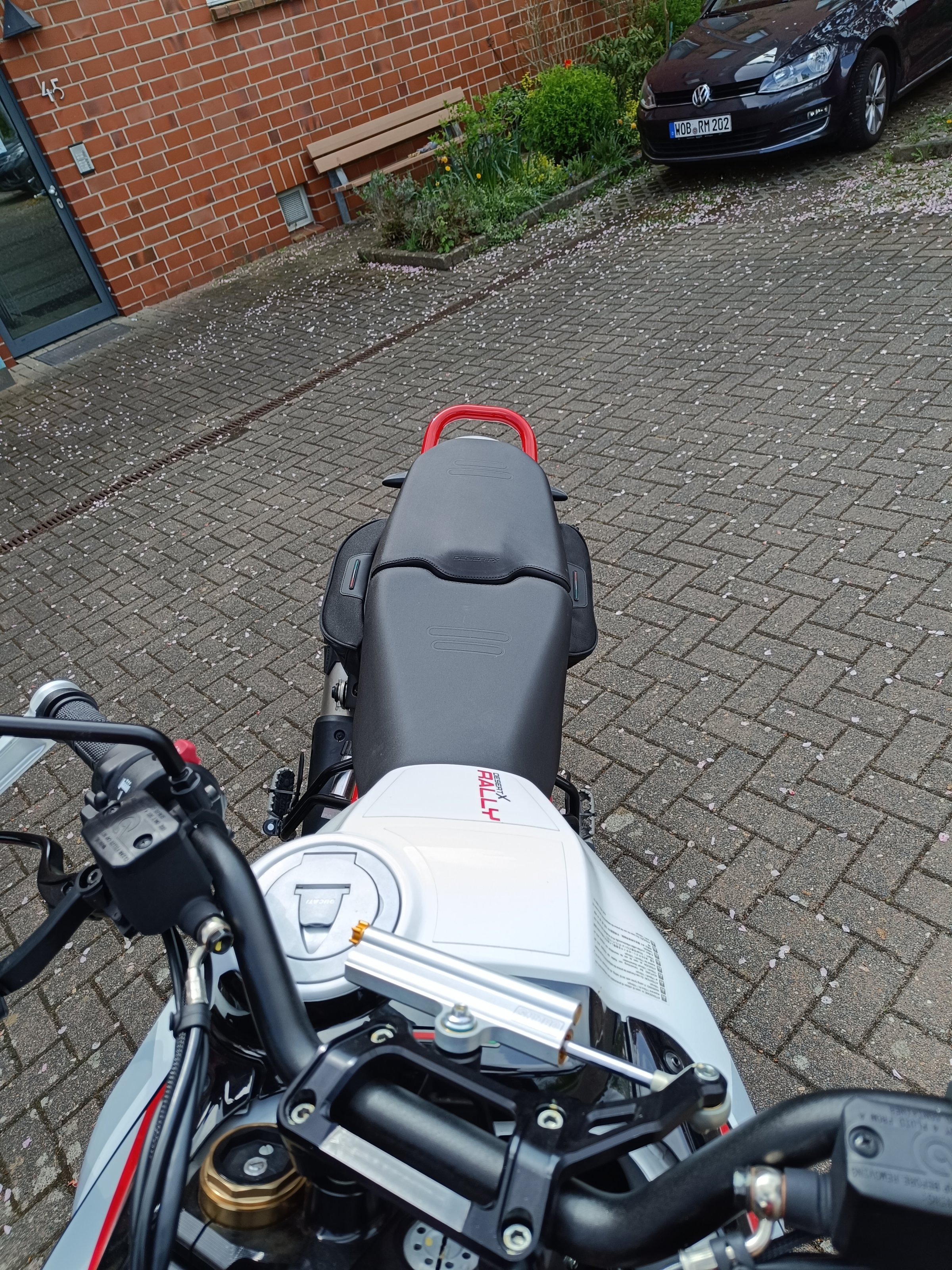

Habe auch den Öhlins Lenkungs-Dämfer auf Standard eingestellt 16 clicks. Mysteriös das verdrehte Standrohr links .Werde ich auch bei Gelegenheit korrigieren wenn ein 2. Mann zu verfügung steht. Die KYB Aufkleber müssen dann wieder runter.

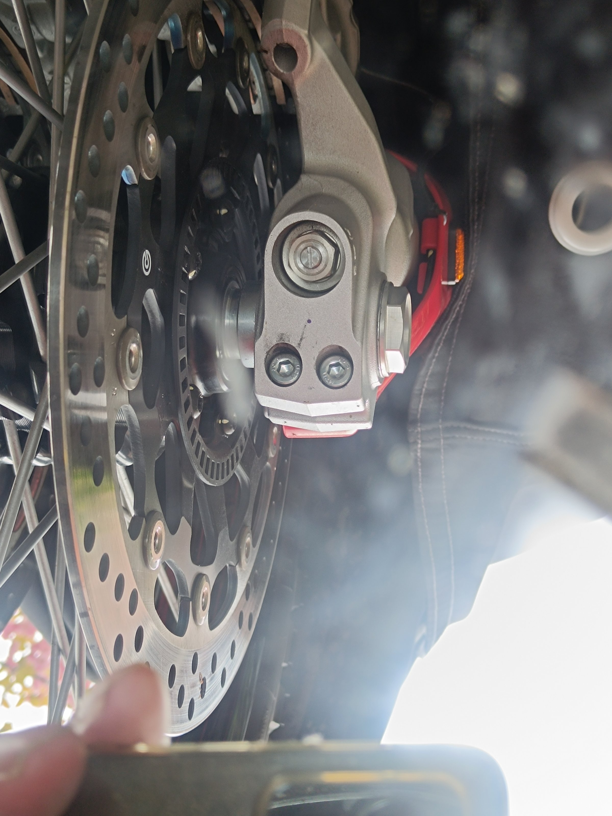

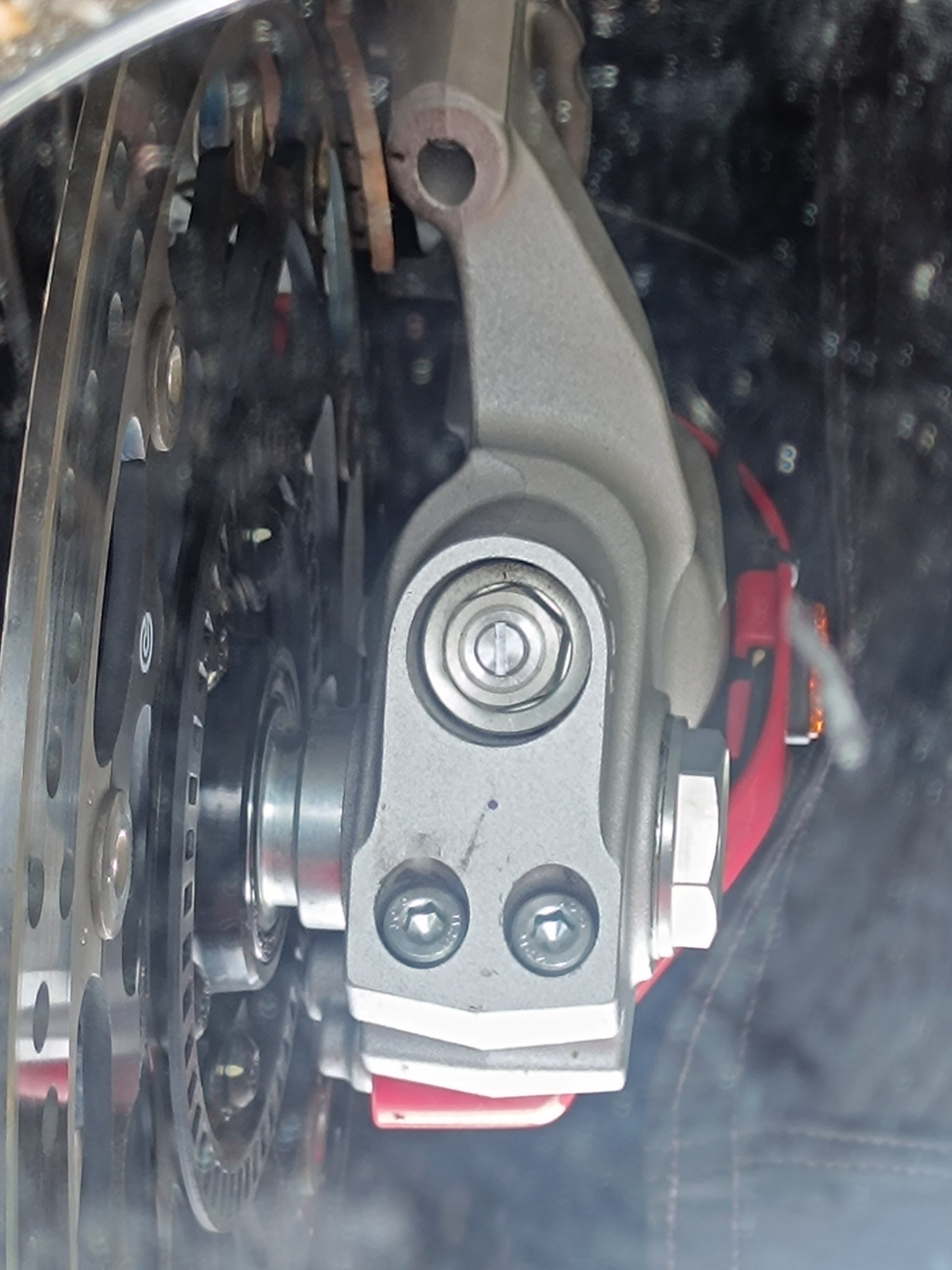

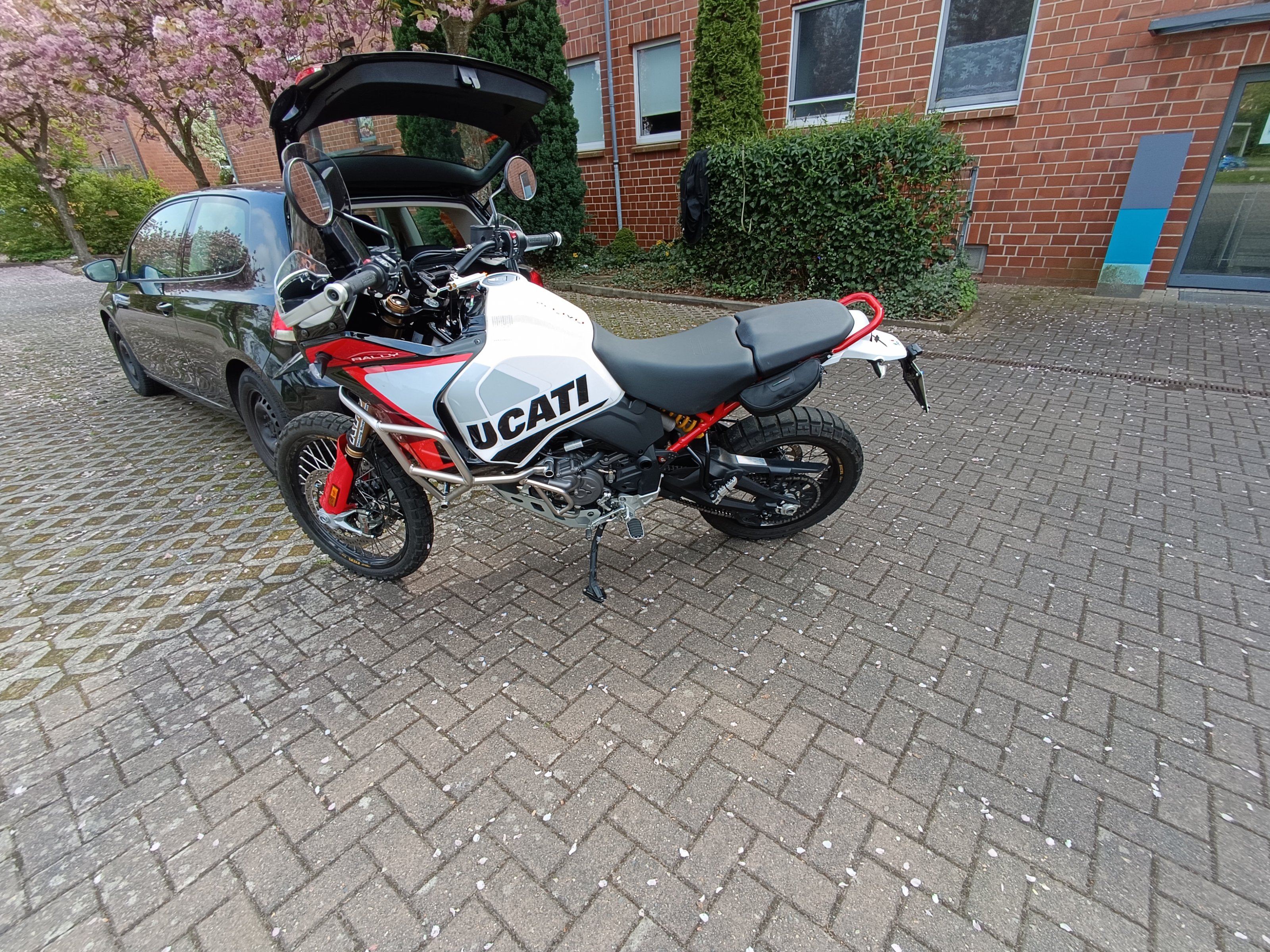

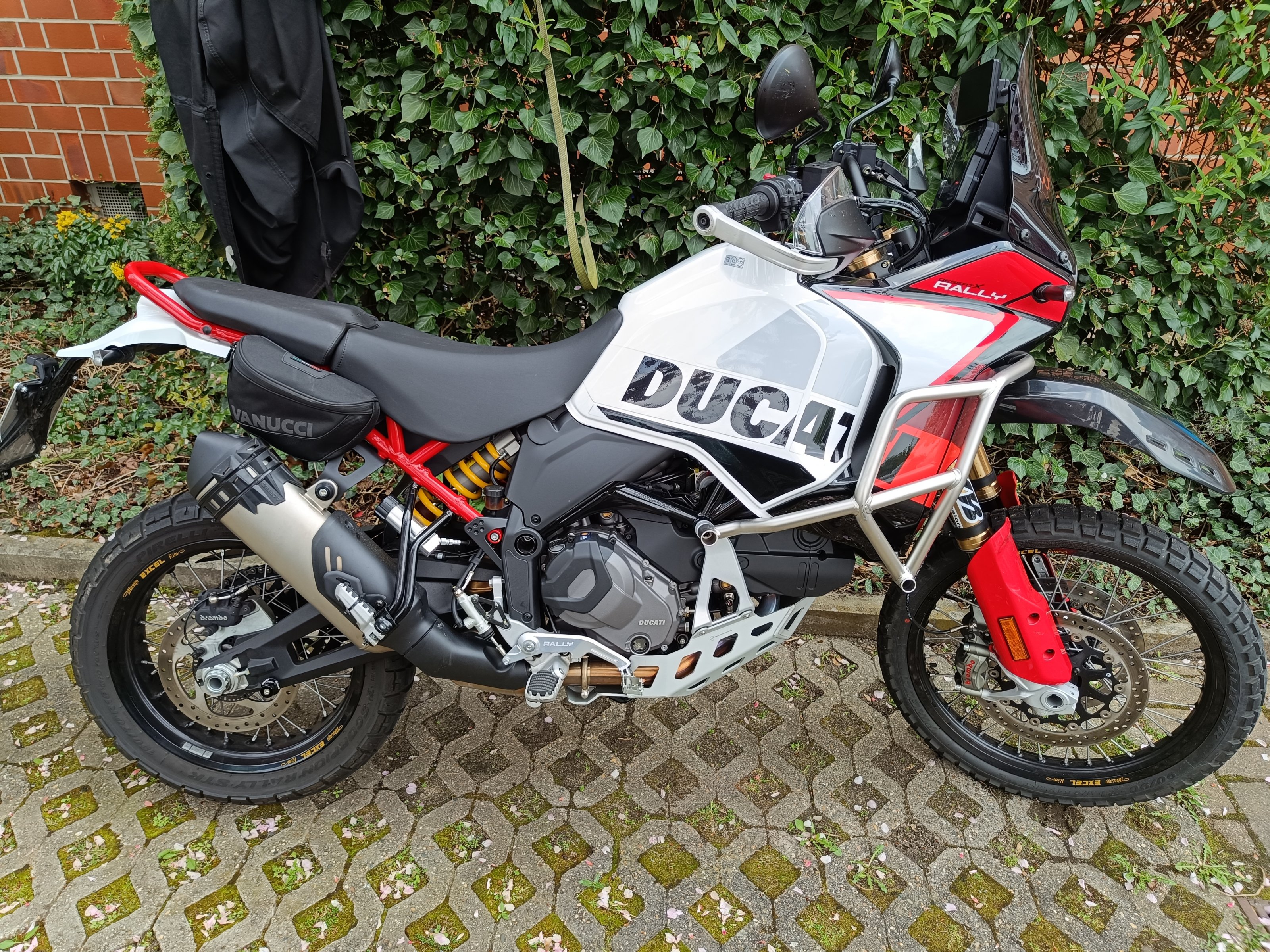

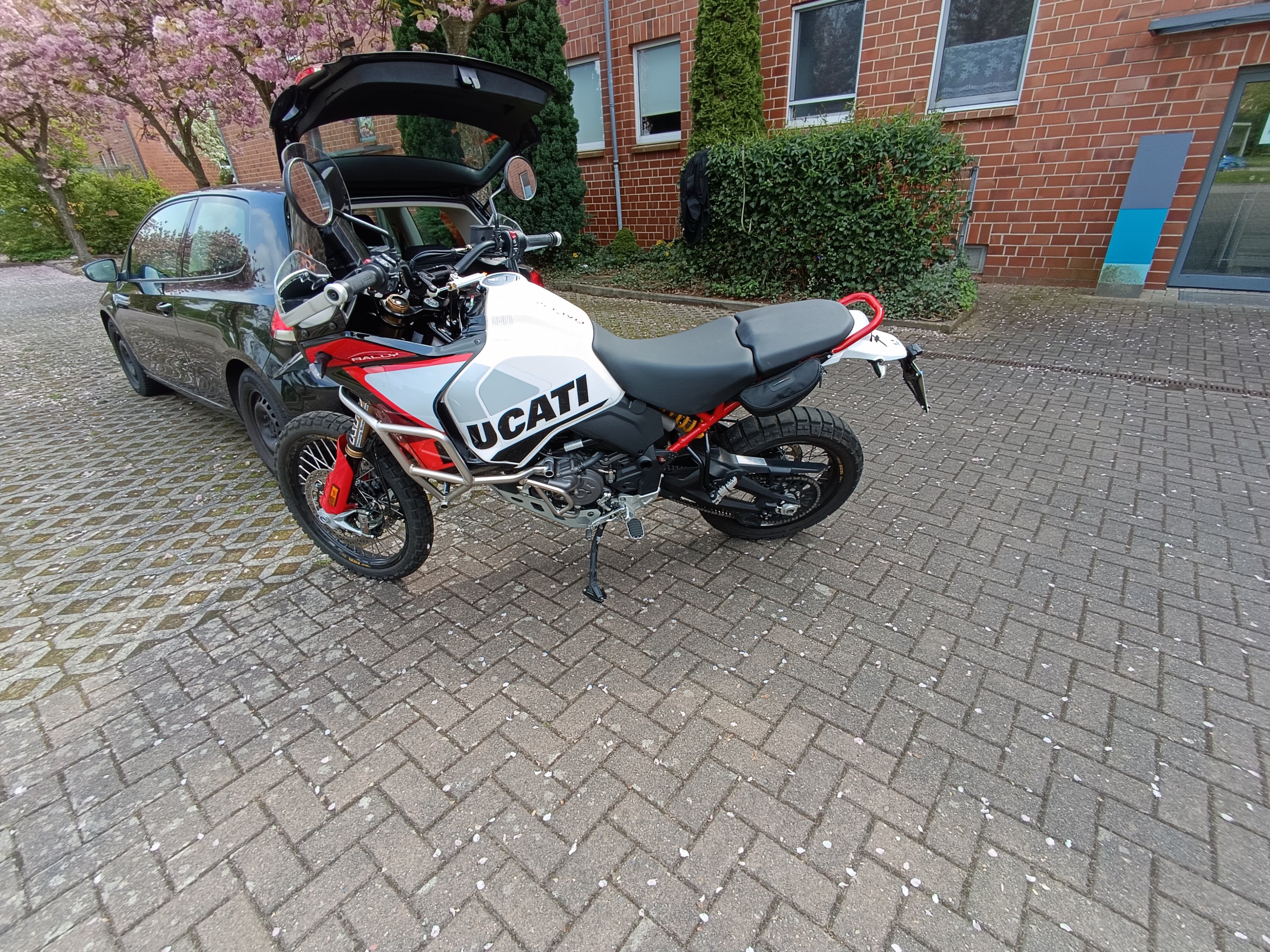

Habe heute den langen DesertX Ständer an die DDXRally geschraubt. Danke Jens für die Teilenummer Bei Ducati waren die nicht wirklich kooperativ. Wenn ich die Teilenummer nicht gehabt hätte, wäre es nur zu ner absagen (bloß wieviel) und wieder zusammenschließen gekommen.
SRalf
SRalf
29.07.2018
1.727
Brettle drunter legen bis es passt und dann messen - nur so als Idee:angel:
XTZ1960
XTZ1960
01.01.2020
3.963
Wolfsburg
Mit dem zurückgerufen DesertX Ständer isses einfacher:wink:
Freut mich das es DIR so besser passt.Ein Plate ,Ständerverbreiterung schafft noch mehr Sicherheit.
Und man muss schon ganz schön zerren damit die DDXrally über der Seitenständer kippt.Ich bin jedenfalls mit der Lösung sehr zufrieden.:wink::angel: PS :Rödele mal auf ,ob es dann immer noch gut ist . Aufpassen bei Weichem Grund ,dann kann sie wegsacken .Die Differenz der beiden Seitenständer sind wie schon gesagt ca 20-30 mm.
XTZ1960
XTZ1960
01.01.2020
3.963
Wolfsburg
Den Zurückgerufenen langen Seitenständer der normalen DDX 2022,2023,2024, besorgen ,und gegen den Jetzigen der DDX Rally Tauschen.Voila👍,passt.
Für die Nachhut die die kommenden Jahre das gleiche Problem haben.:angel:

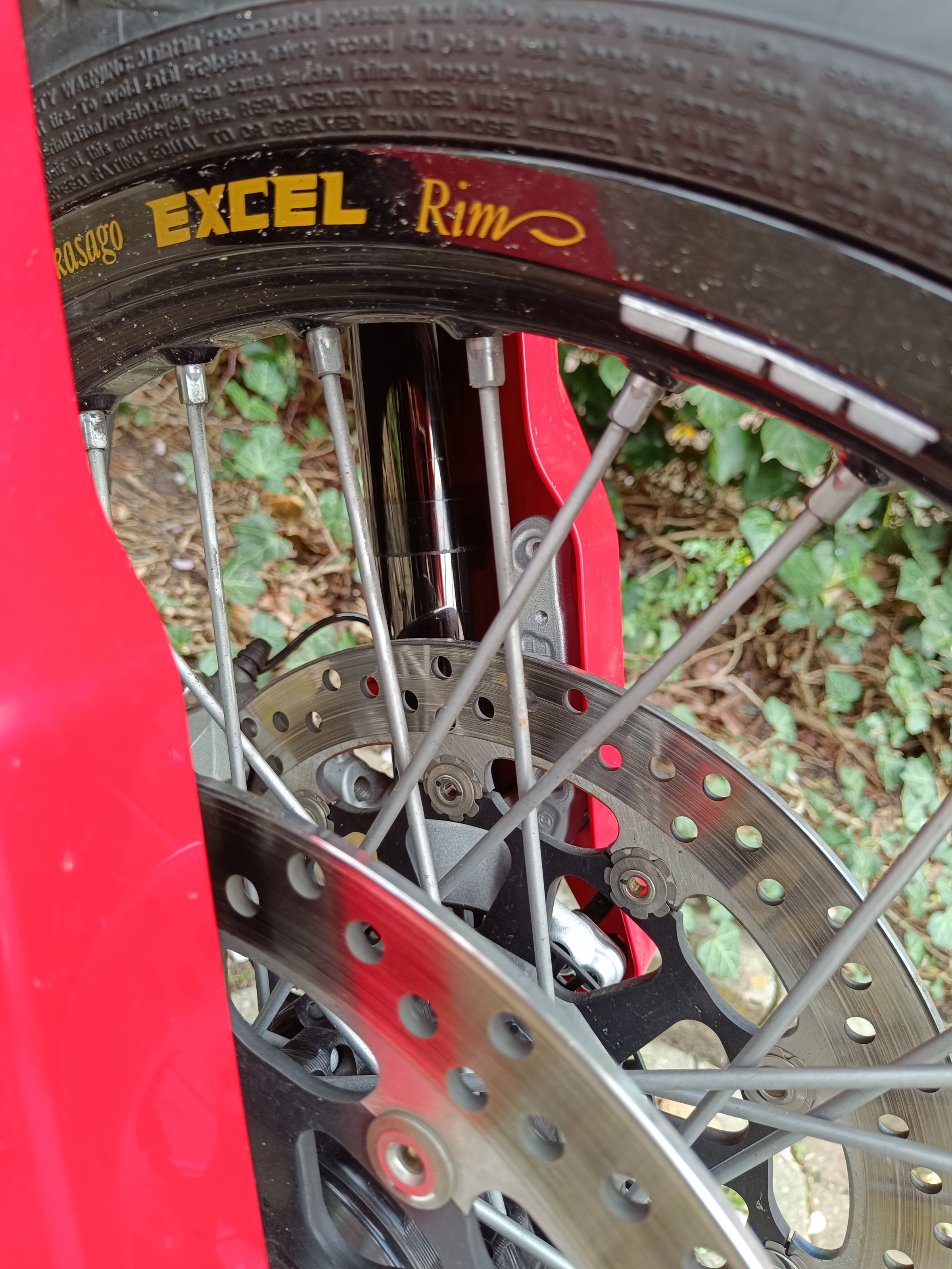

Werde gleich mal die Zugstufe Vorn Unten an der Gabel der Rally DDX kontrollieren .-10 ,sollten es sein ,mal sehen was geht:rolleyes:
XTZ1960
XTZ1960
01.01.2020
3.963
Wolfsburg

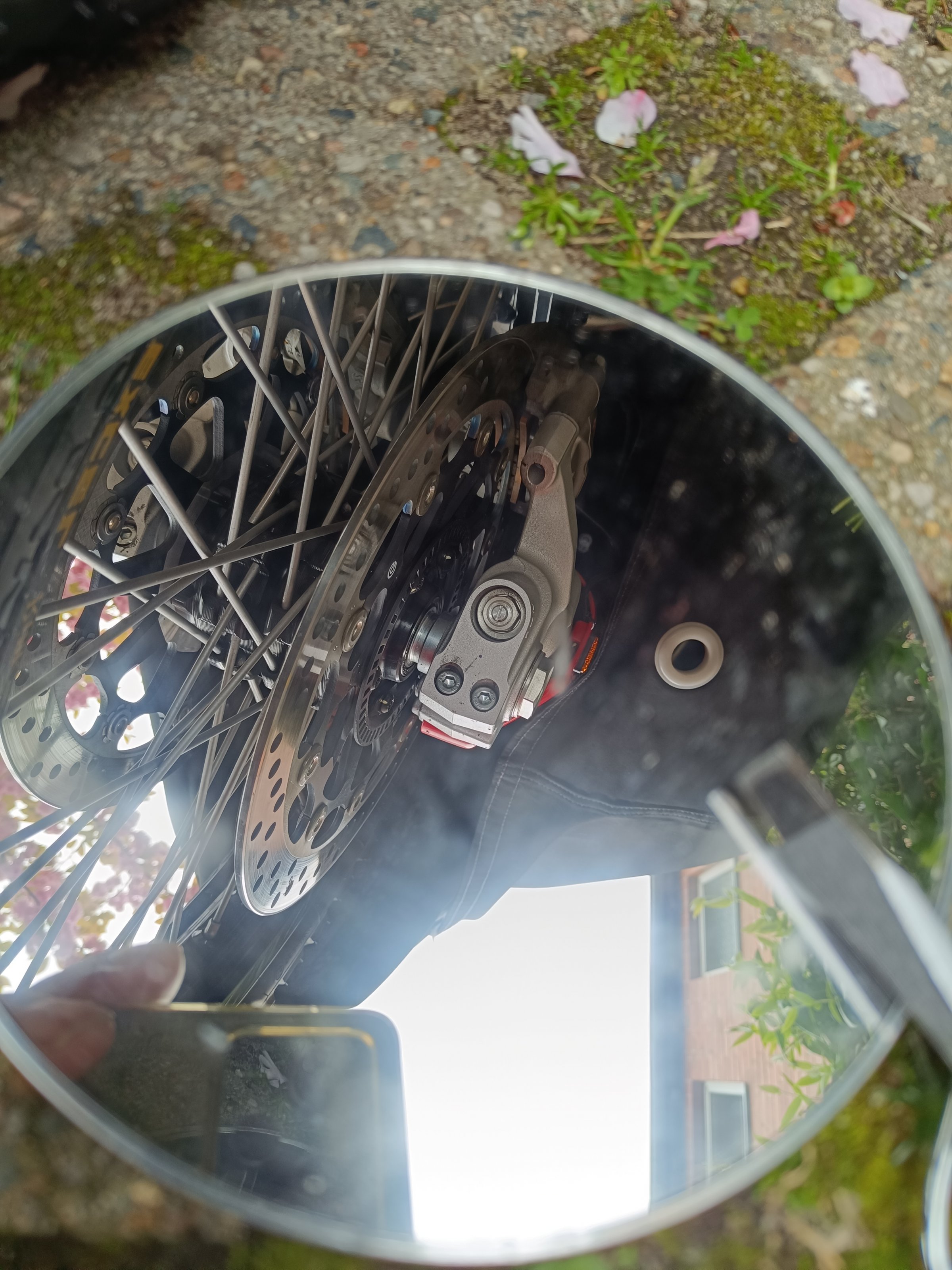

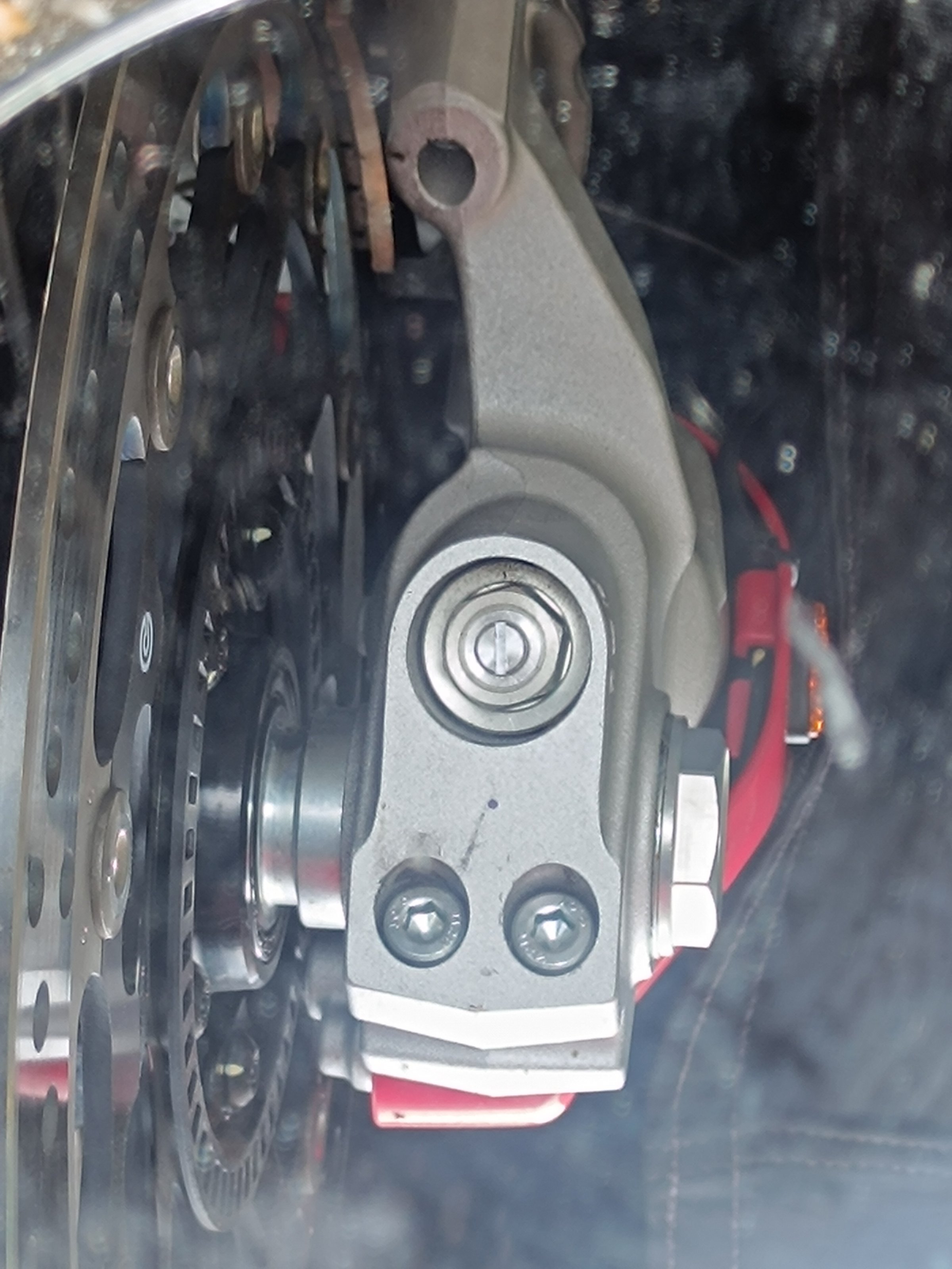

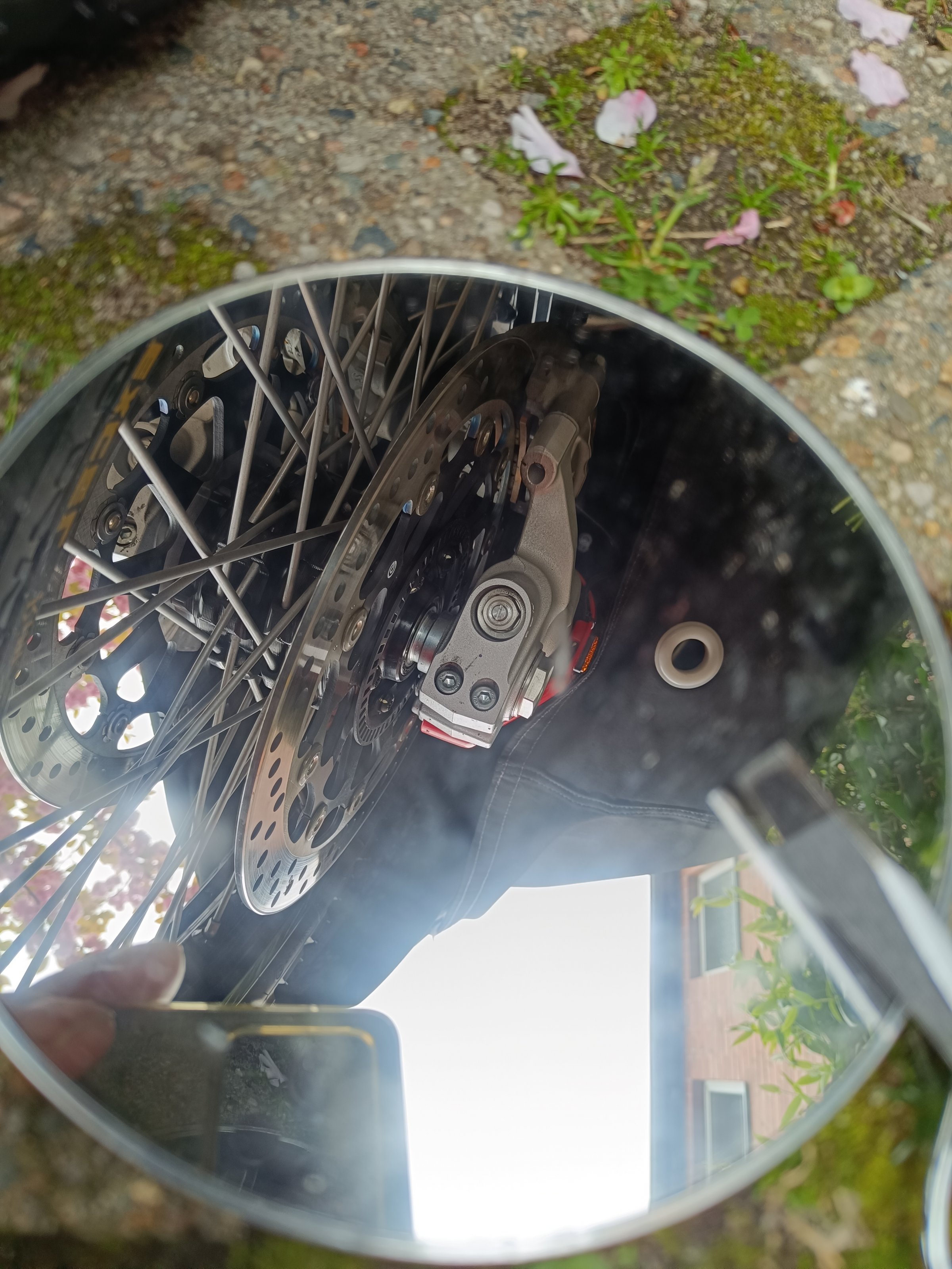

So Zugstufe an der Front kontrolliert,und siehe da,-14 Klicks linksund rechts -7 Klicks waren falsch eingestellt,weiles eine DDXRally ist ,die beiden Seiten gleich sein sollten .

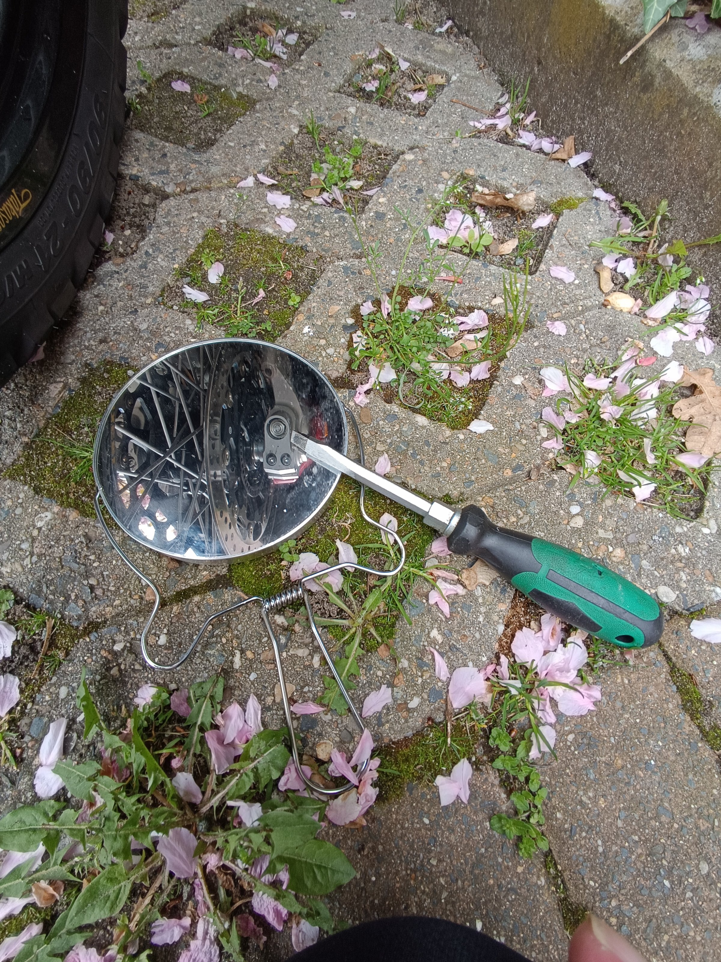

Da ich anfangs Probleme hatte die Stellschraube zu treffen habe ich mir einen Schminkspiegel ,der auch vergrössert zu Hilfe genommen, und da war es ein Klacks. 😁
Jetzt erst Mal die ,Werkseinstellung
- 10 Klicks auf Standart eingestellt.
Das Heck kommt später dran .😁👍
