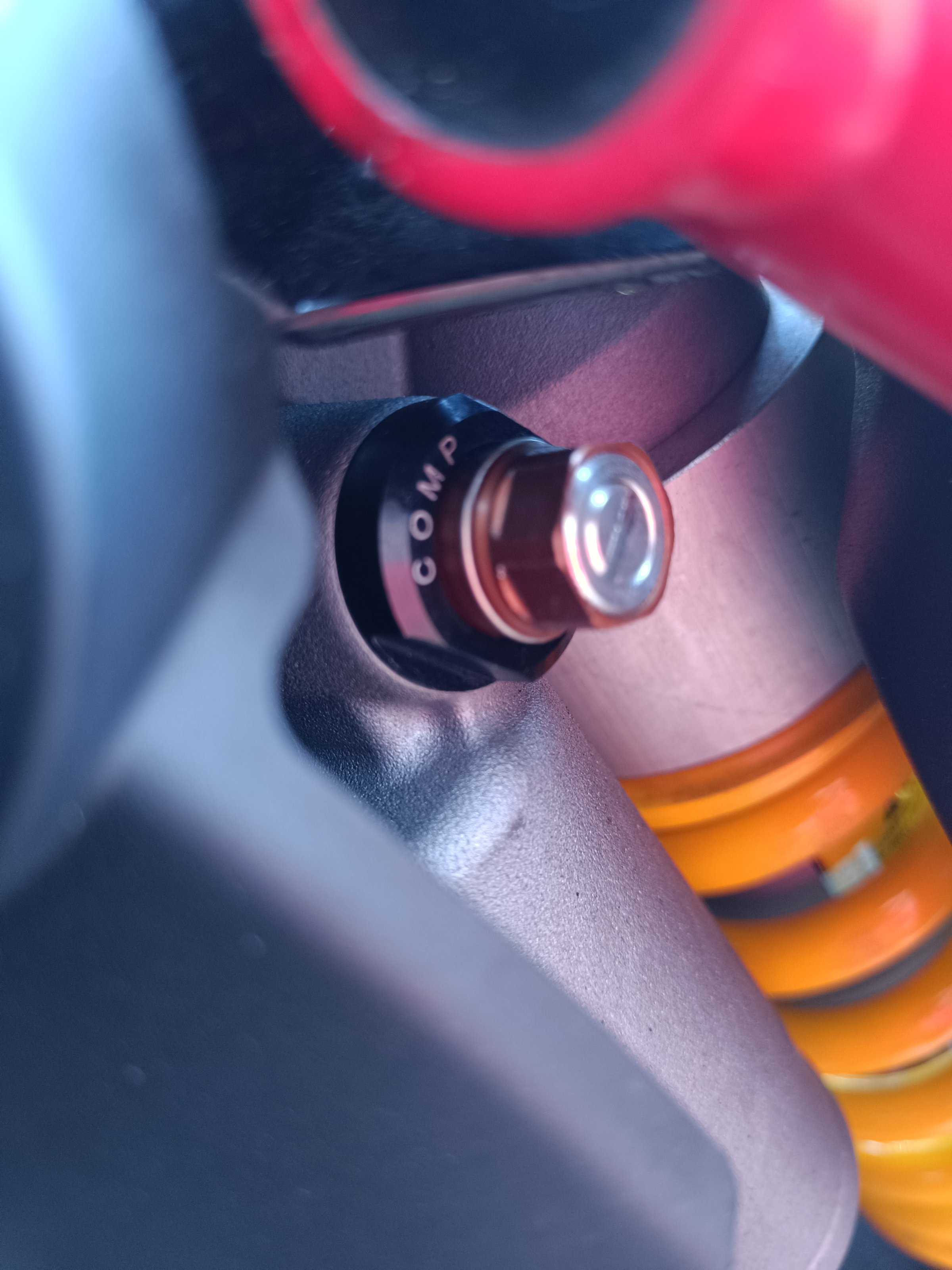

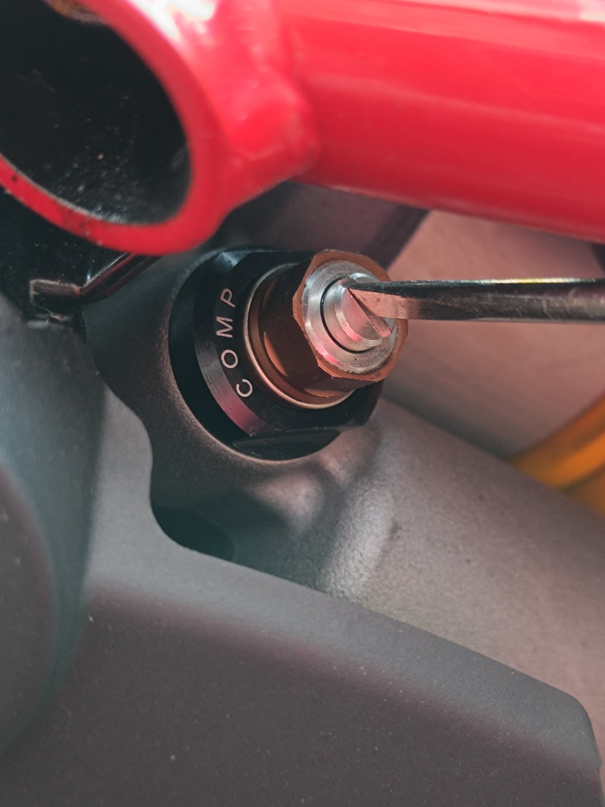

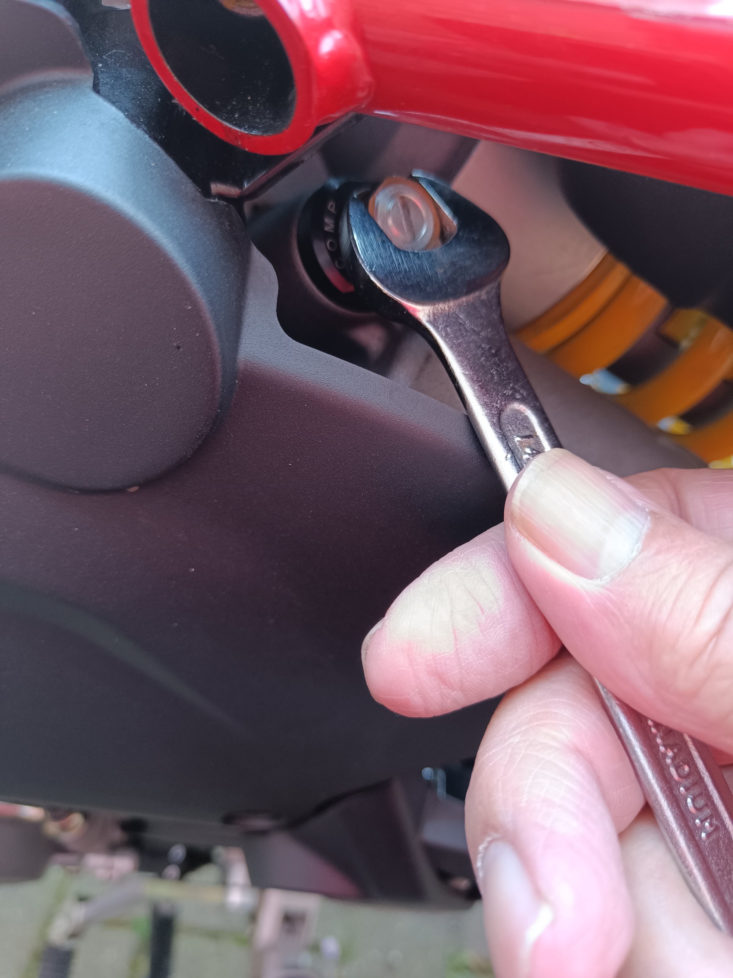

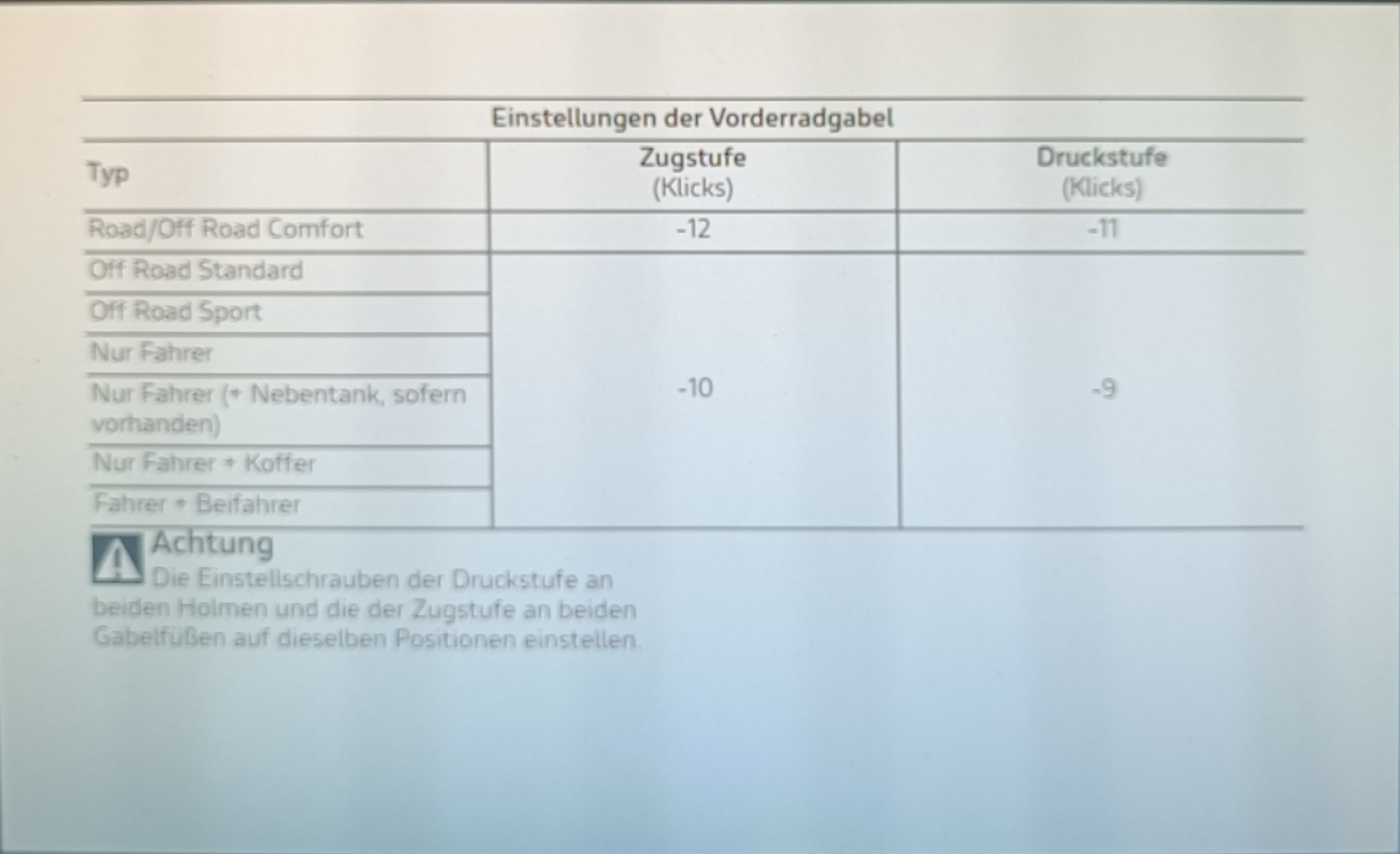

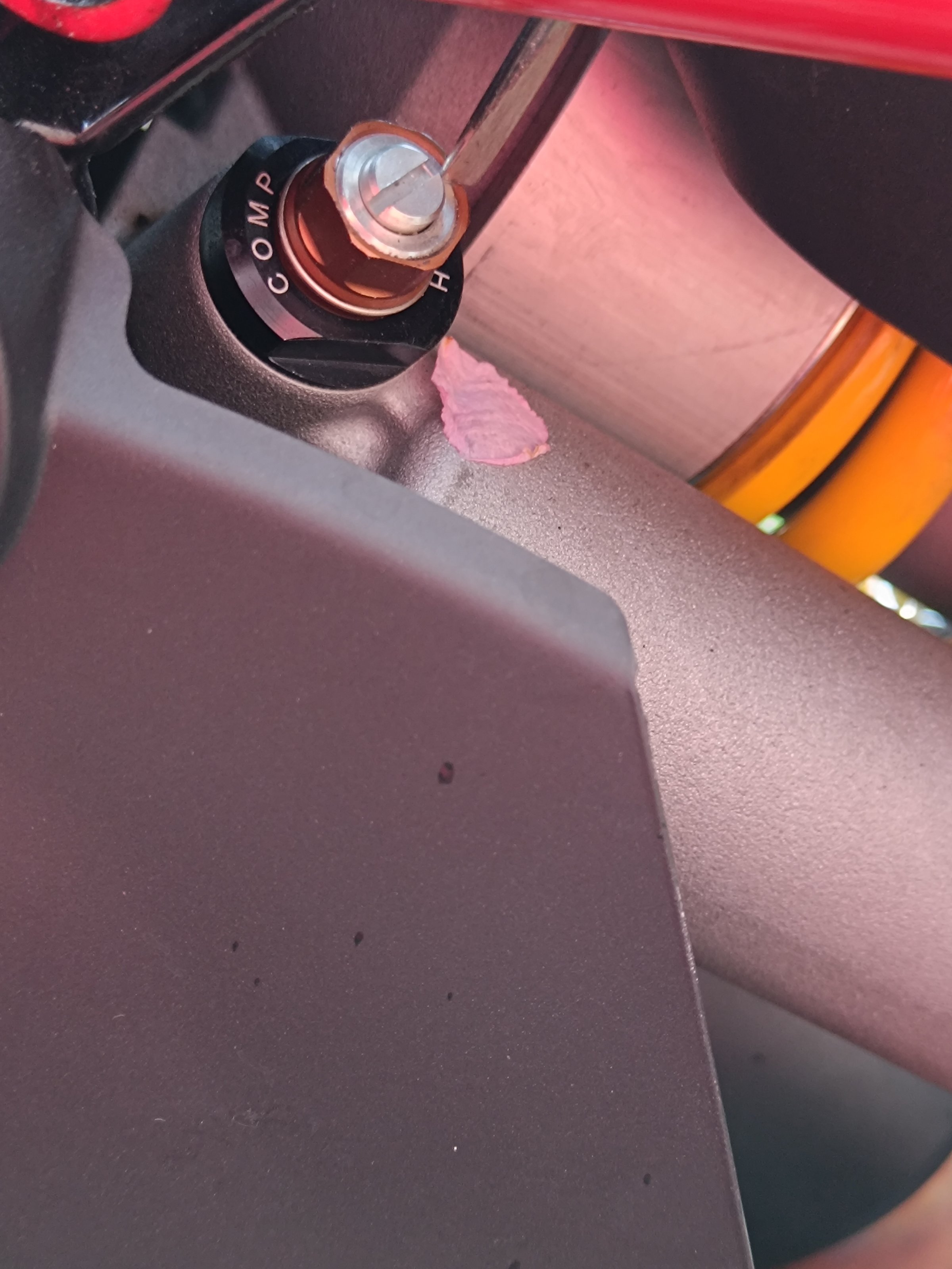

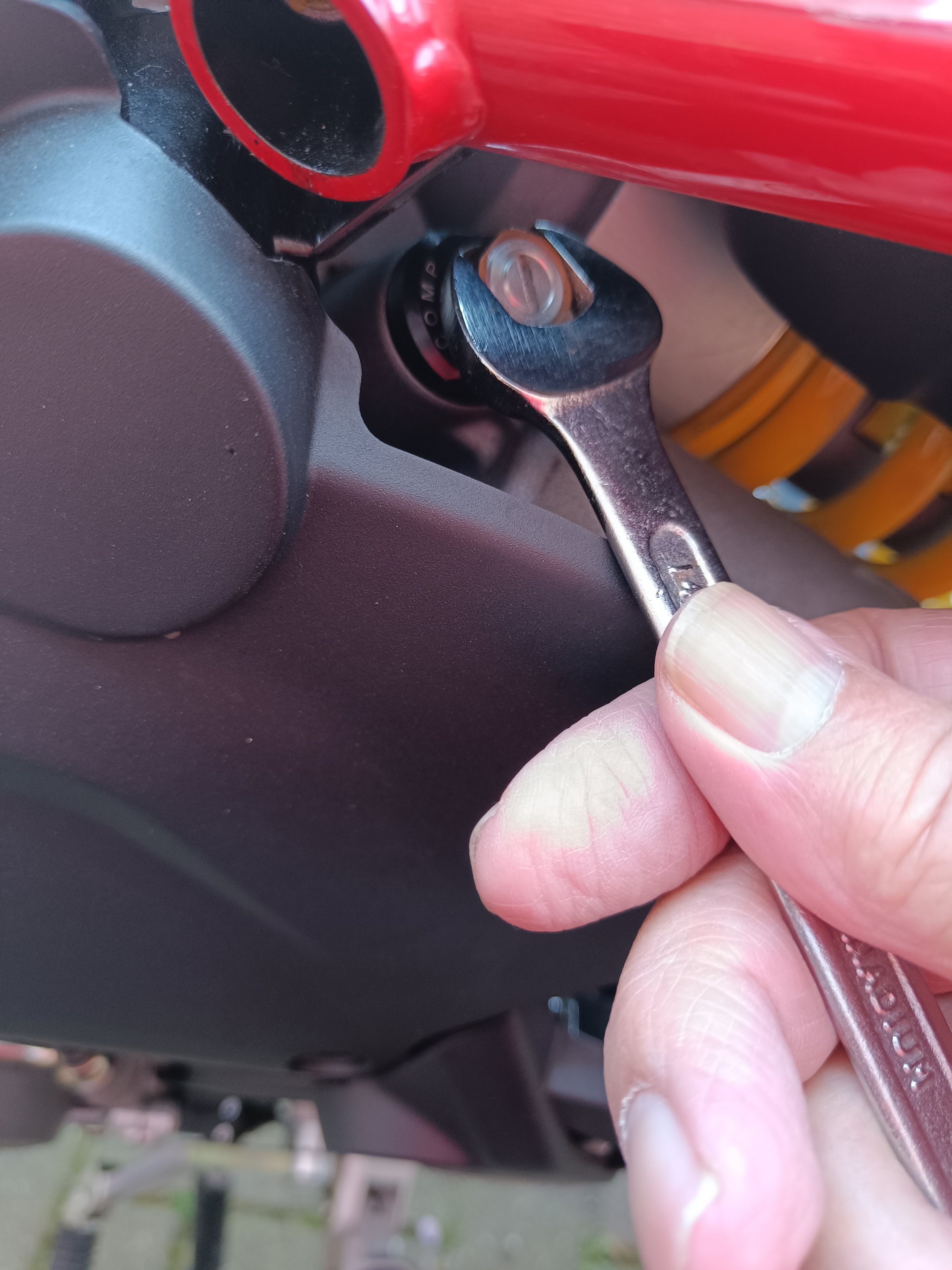

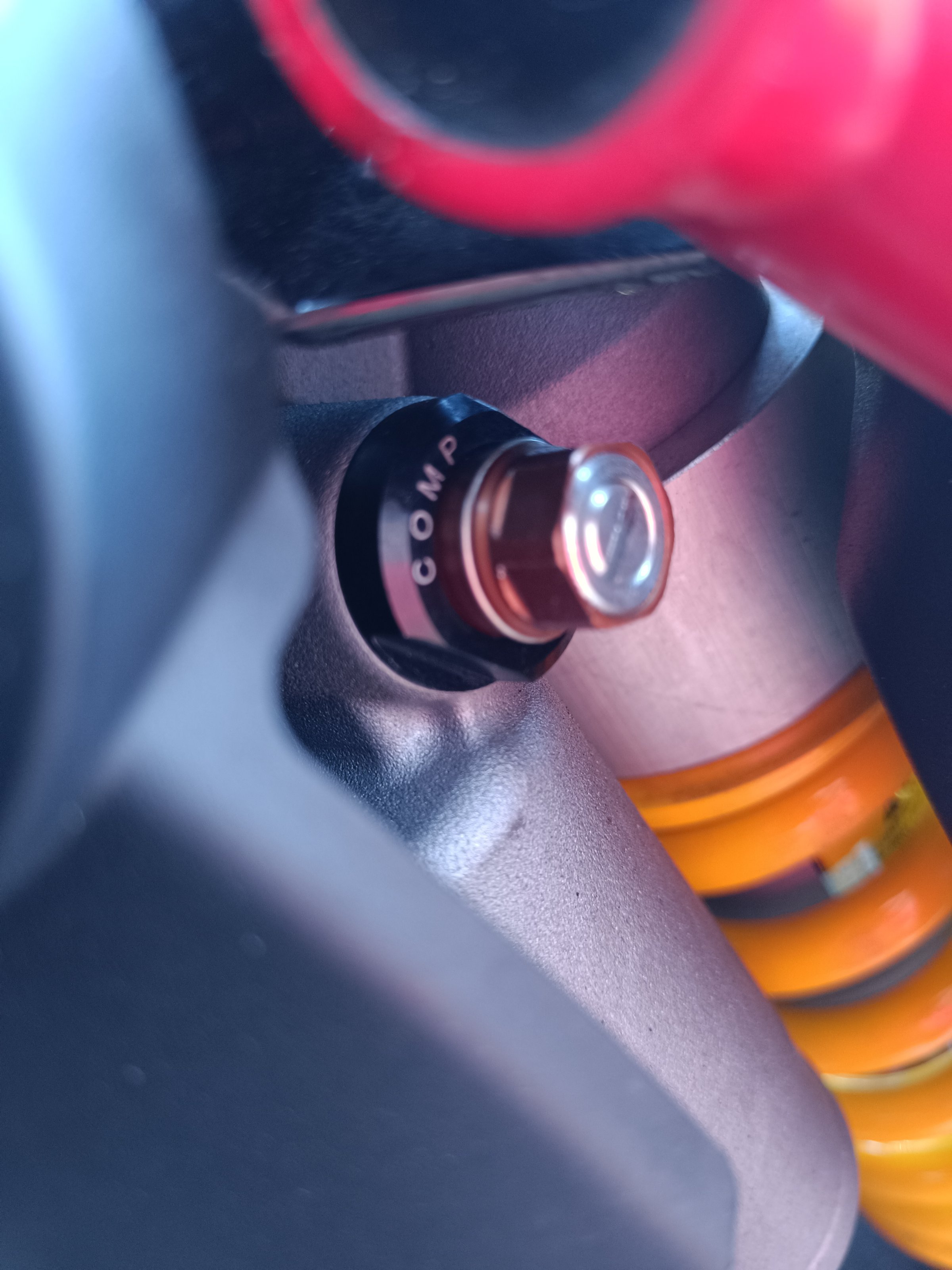

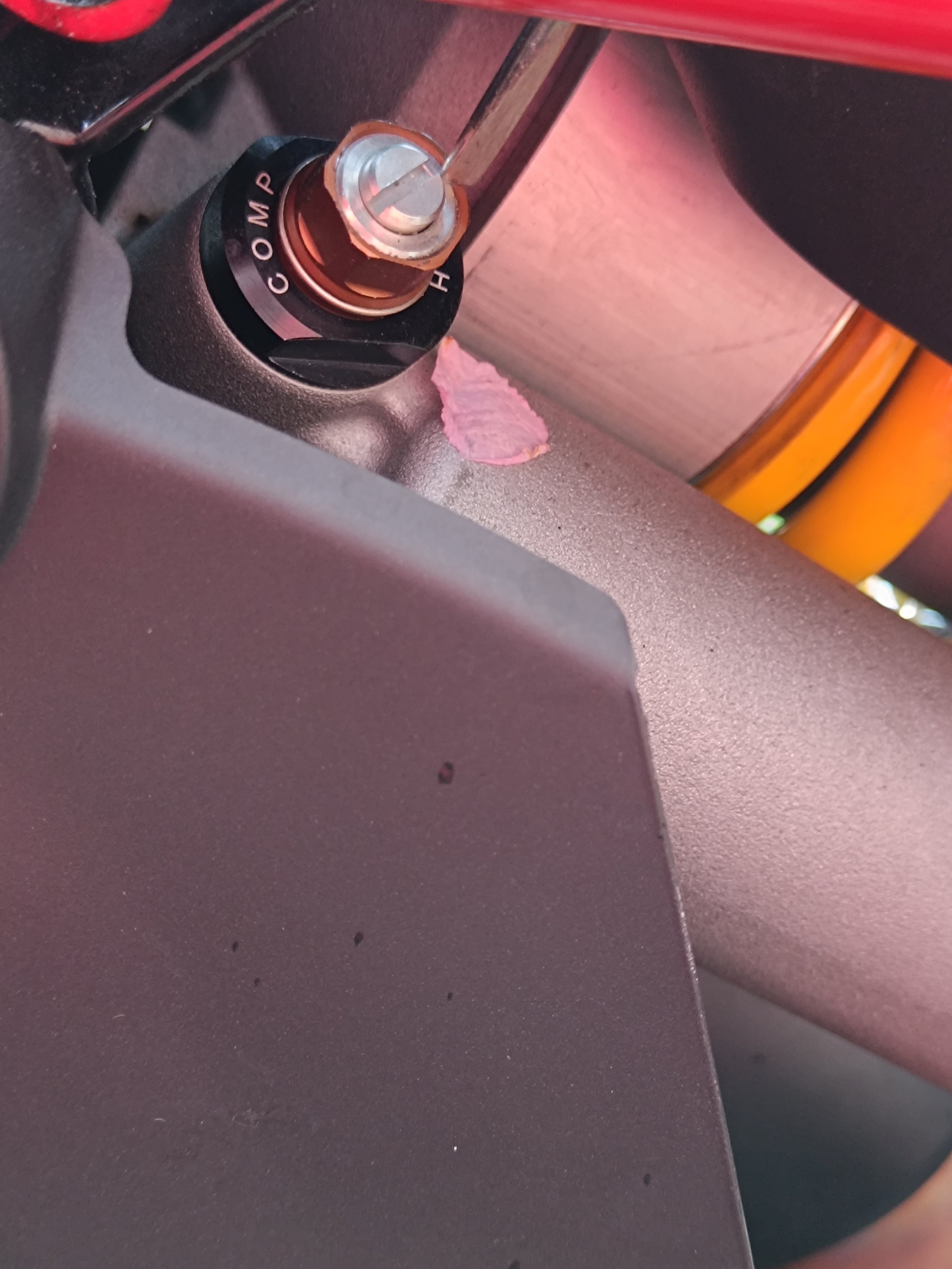

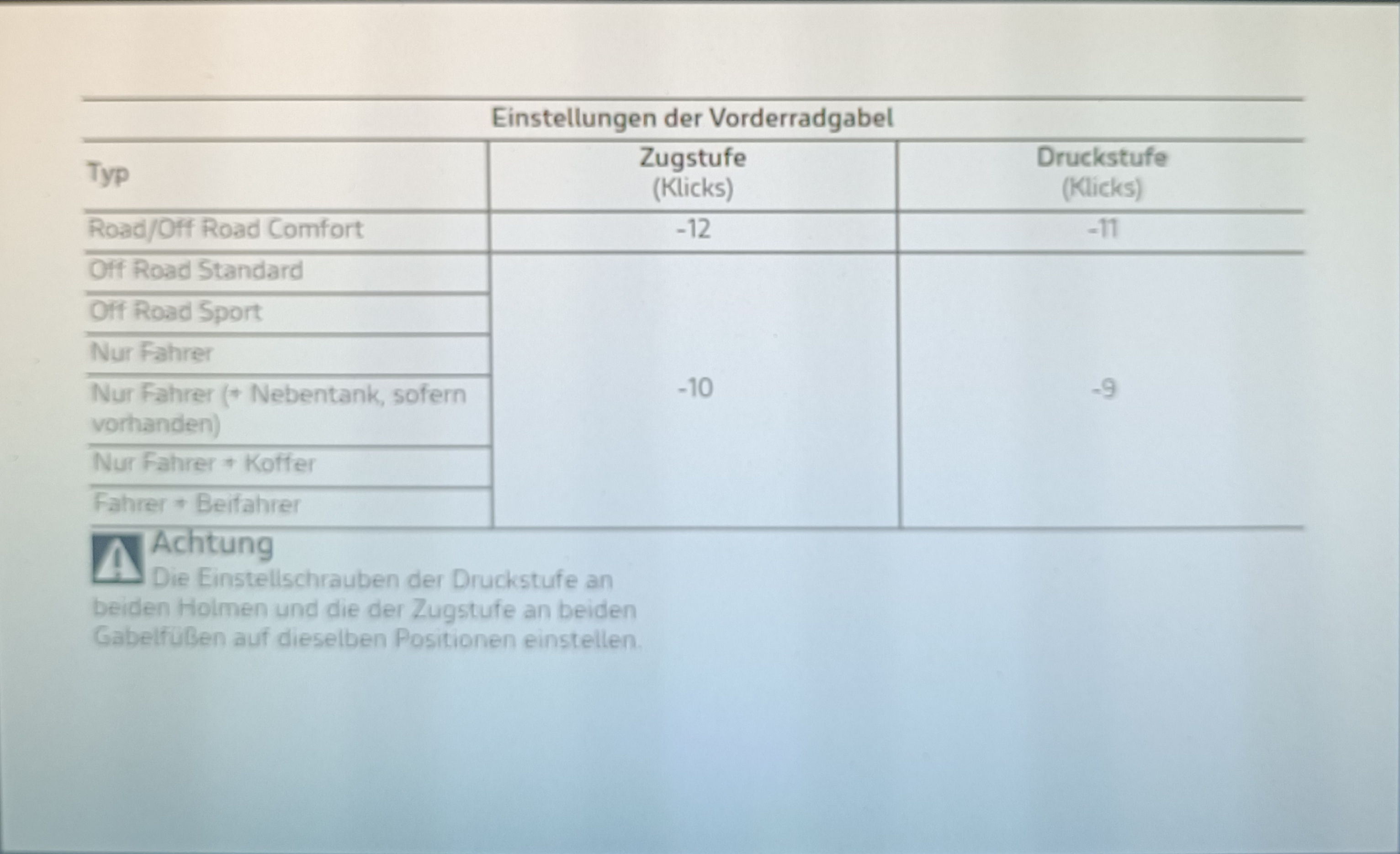

Werde gleich mal die Zugstufe Vorn Unten an der Gabel der Rally DDX kontrollieren .-10 ,sollten es sein ,mal sehen was geht:rolleyes:

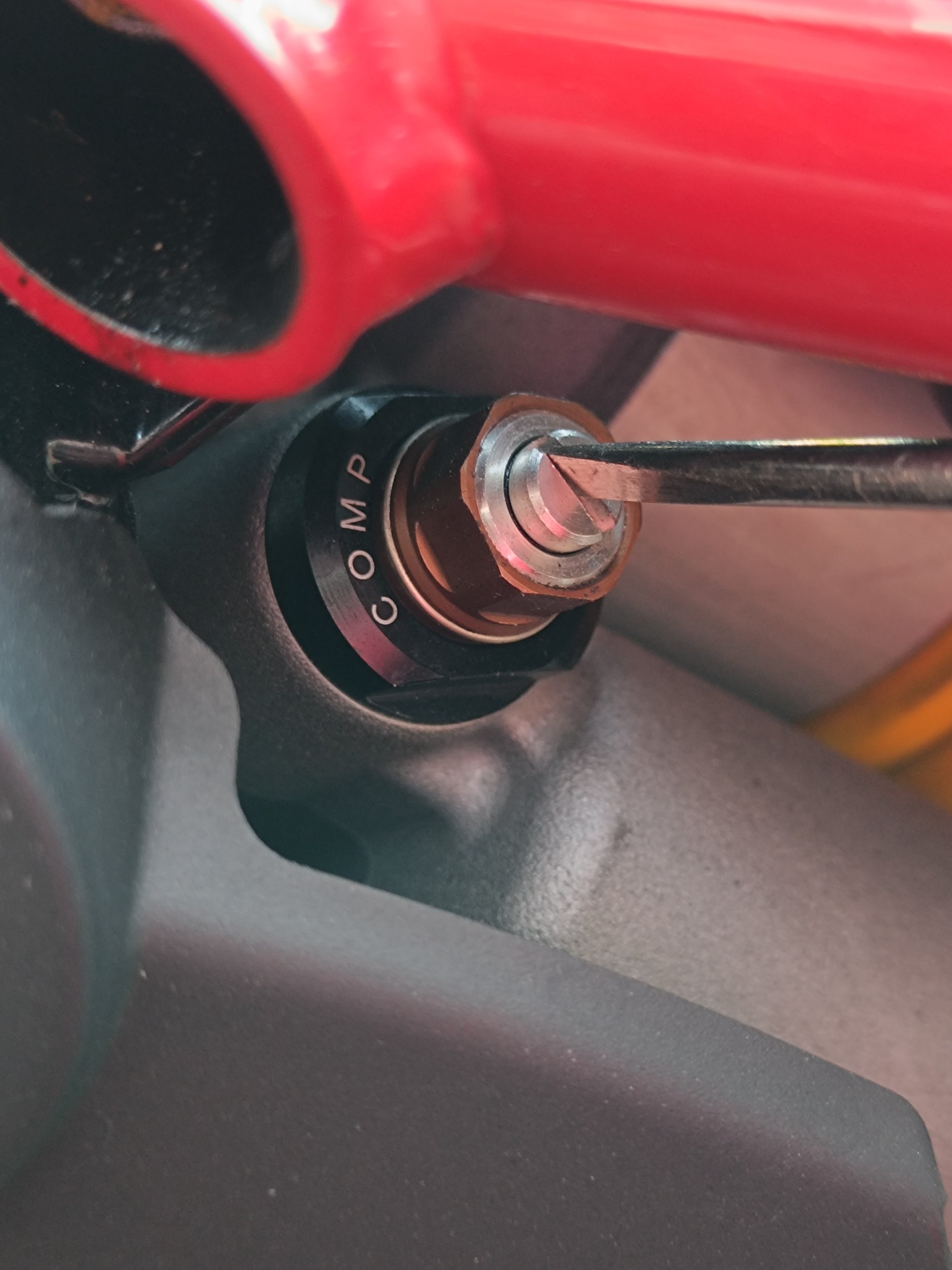

So Zugstufe an der Front kontrolliert,und siehe da,-14 Klicks links und rechts -7 Klicks waren falsch eingestellt,weil es eine DDX Rally ist ,die beiden Seiten gleich sein sollten .
Da ich Anfangs Probleme hatte, die Stellschraube zu treffen ,habe ich mir einen Schminkspiegel ,der auch vergrößert zu Hilfe genommen ,und da war es ein Klacks 😁
Jetzt erst Mal die +
- 10 Klicks auf Standart eingestellt.
Das Heck kommt später dran .😁👍

So Zugstufe an der Front kontrolliert,und siehe da,-14 Klicks linksund rechts -7 Klicks waren falsch eingestellt,weiles eine DDXRally ist ,die beiden Seiten gleich sein sollten .
Da ich anfangs Probleme hatte die Stellschraube zu treffen habe ich mir einen Schminkspiegel ,der auch vergrössert zu Hilfe genommen und da war es ein Klacks 😁Jetzt erst Mal die +
- 10 Klicks auf Standart eingestellt. Das He CK komm später dran .😁👍
Jetzt ,heute wieder auf -7 Druckstufe oben,vorn zurück gestellt. Hoppelt,bzw.springt fast bei schlechter Straße.
Nuja ,es war ein Test der in die Hose ging.
Jetzt bei der Ursprünglichen Einstellung der Front(Gabel) ist jetzt wieder alles beim alten ,außer die -10 unten an der Druckstufe . Das Eintauchen beim anbremsen,gefühlt 5-6 cm ist jetzt auch wieder weg .
Was dann Offroad abgeht kann ich mir gar nicht vorstellen ,wenn man dann wieder aud die Strasse kommt.
:Augenrollen:Ich jedenfalls werde es wohl nie wissen.

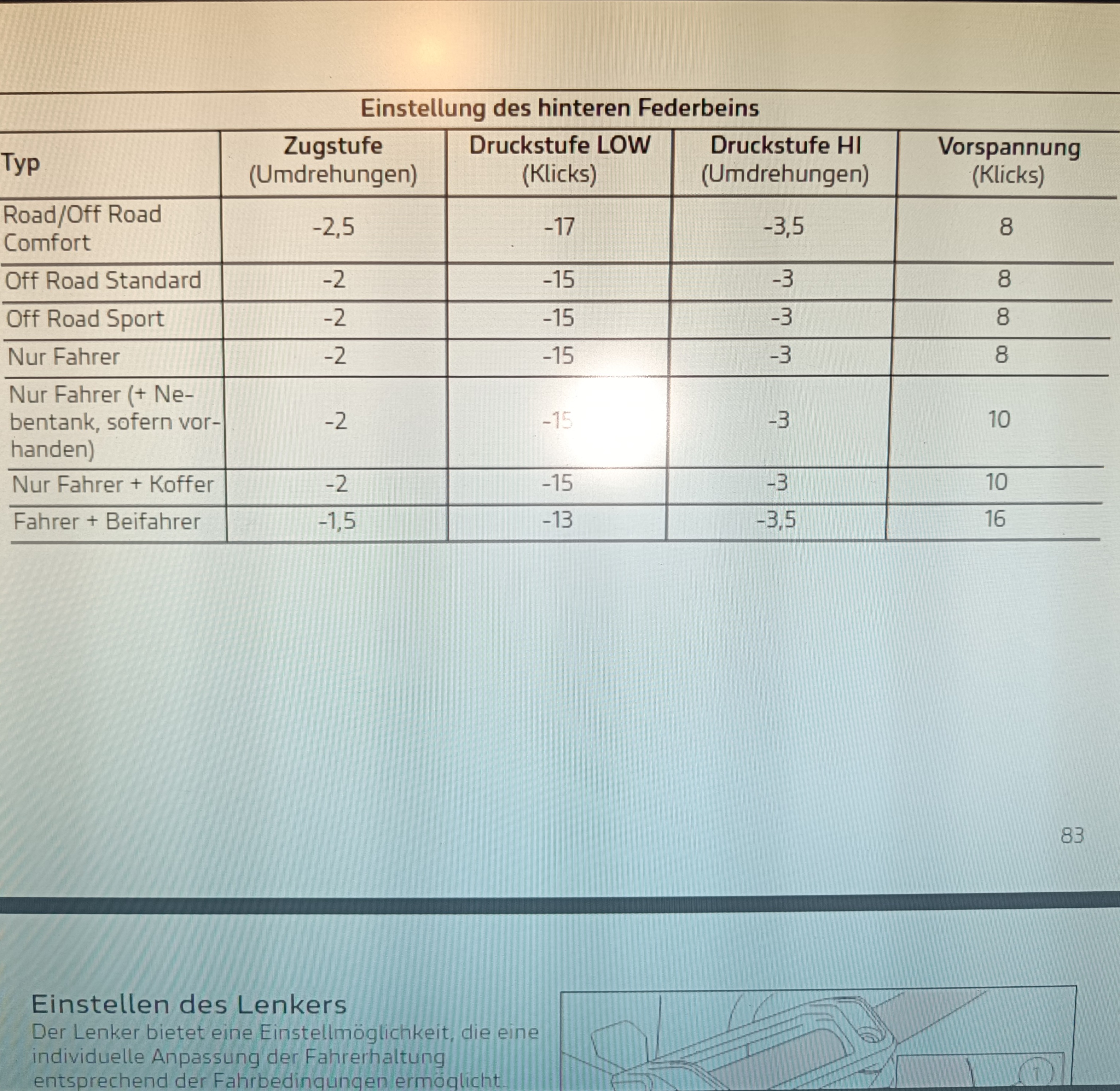

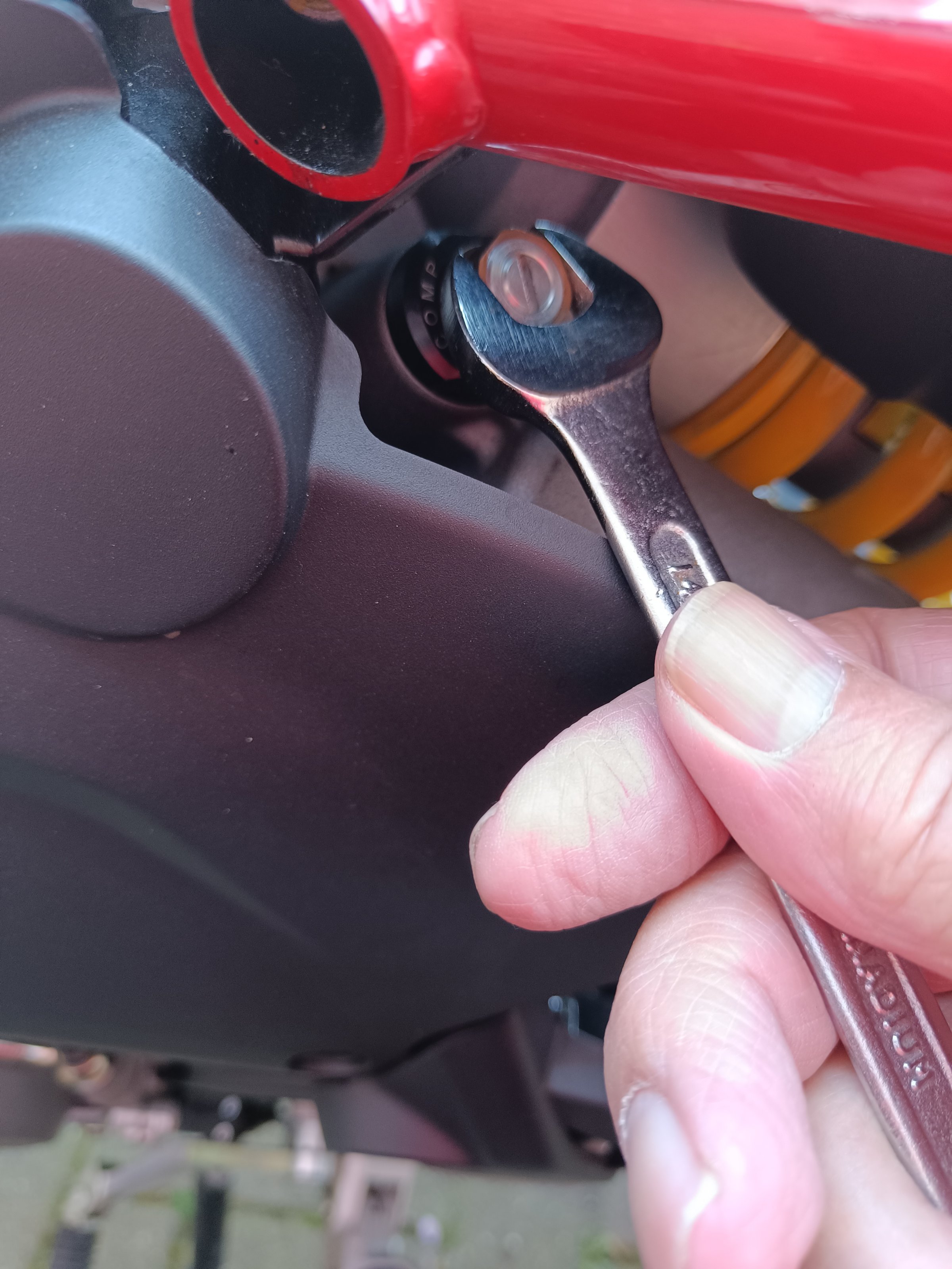

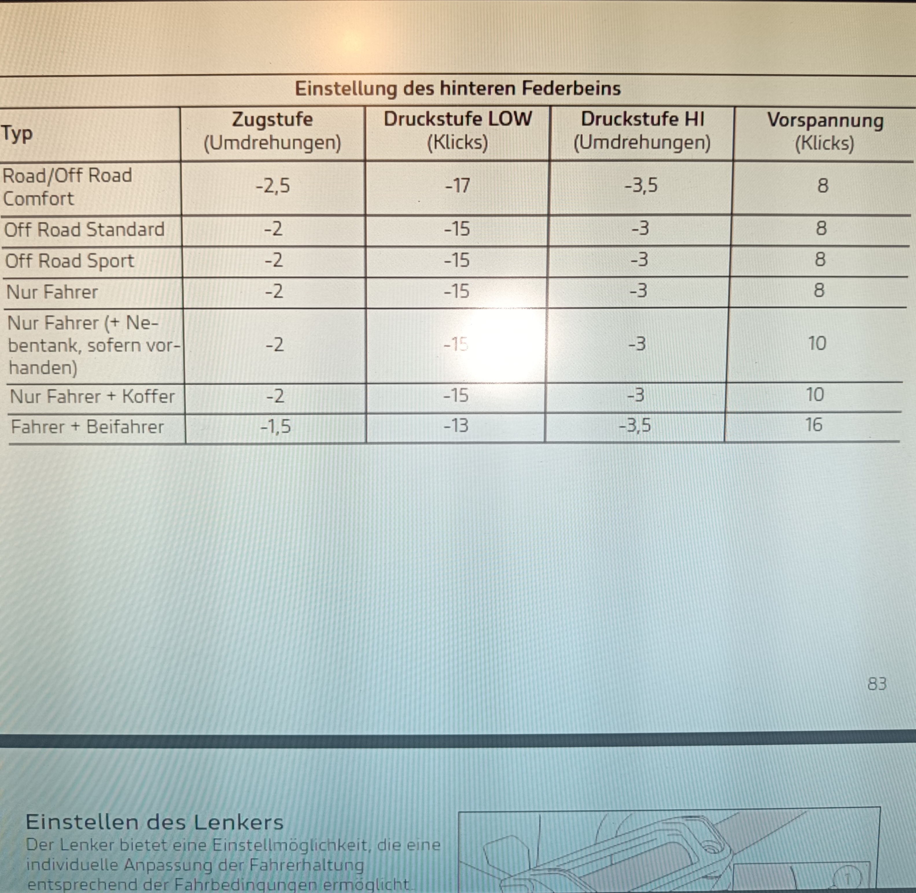

Ebend gerade die Rally DDX nach Vorgabe eingestellt mit14er Maulschlüssel und Schraubendreher auf Hi,3,5 Umdrehungen die bis etwa 10 gehen .
Die Low Schlitzschraube auf 17 Klicks eingestellt.👍Probefahrt steht noch aus ,aber wird um einiges weicher sein denn wenn ich am Heck rakkel wackelt sie schon in der Feder 😁.

Ebend gerade die Rally DDX nach Vorgabe eingestellt mit14 Maulcchlüssel und Schraubendreher auf Hi,3,5 Umdrehungen die bis etwa 10 gehen .Die Low Schlitzschraube auf 17 Klicks eingestellt.👍Probefahrt steht noch aus ,aber wird um einiges weicher sein denn wenn ich am Heck rakkel wackelt sie schon in der Feder 😁.Ergebnis: Super schwingt weich ein ,sehr Komfortabel .,würde ich sagen .Feinheiten kommen bestimmt noch😍😁👍
Alles gut,pendelt nicht und die DDX Rally schön gedämft ohne Mucken.
War komische Weise total verstellt.-7 war Low,- 22 am High-steller. Jetzt auf Liste Standart Offroad eingestellt,-3 Low,und -17 High, Feinheiten kommen dann später je nach Anspruch.
Wurde auch am Terzelstein vom Kumpel überprüft, und fûr gut befunden. ,😁👍
