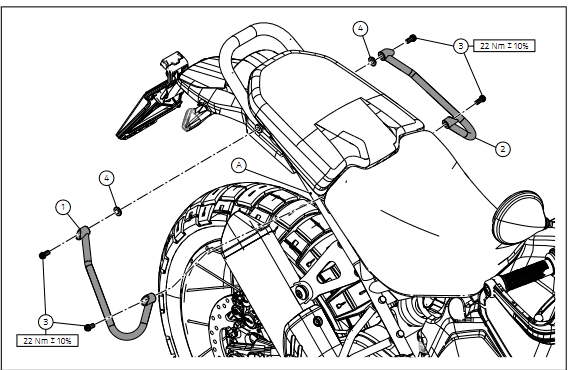

Wennst es nicht glaubst, sieh selber nach.
Das ist die orginal Ducati Montageanleitung . Die Zusatzbügel werden so montiert das diese nach unten zeigen .
Also auch dort kommt man mit der Hand durch .
In der Grundplatte sind auch keine Öffnungen das die Bügel VOR der Montage da durchgesteckt werden müssen .
Dies wäre auch unsinnig wenn man ohne Gepäck fahren will .
Scheinbar weicht dein System hier deutlich ab, ob das dann orginal Ducati ist ?

Es ist nicht meins. Ich habe es heute bei Ducati Ingolstadt gesehen und es war das originale
Ducati Weichgepäck wie auf der Zeichnung.
Die Realität weicht von der Zeichnung ab oder die Zeichnung ist unvollständig oder oder.
In der Grundplatte ist sehr wohl eine Öffnung links und eine rechts. Man sieht sie auf den Zeichnungen nur nicht.
Durch diese soll man den Bügel schieben, um maximale Stabilität zu haben.
Für bissi rumgurken reichen vielleicht auch die jeweils zwei Klettverschlüsse zum fixieren.
Einer ist hinten der zweite ungefähr in der Mitte vom Bügel. Vorne Richtung Lenker ist die feste Öffnung.
Also, um die gesamte Länge der Platte zu fixieren, alle Punkte nutzen.
Dieses alles sahen meine eigenen Augen.
In einer realen Werkstatt mit realen Menschen und Motorrädern.
Trust me.
Genauer wird's nicht.

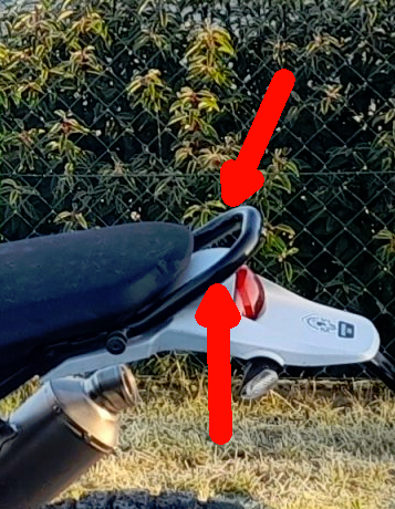

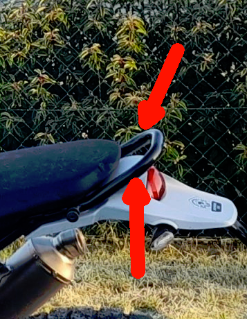

Nun mal im ernst
Das ganze ( Grundplatte ) muss nirgendswo durchgesteckt werden .
Lediglich die Zwei Riemen hinten kommen durch die riesige öffnung vom Serienbügel am Heck.
Die Zusatzbügel dienen wie bei der Norden 901 nur als Abstandshalter damit das Rad und der Auspuff frei bleibt
Linksseitig sind am Rahmen unterwärts 2Bohrungen (2.Auspuffhalter ),der für eine Taschen Abhalter benutzt werden kann. Fotos Isetalsperre,und Tezelstein (Elm),und Kahlen Asten. Und Kumpel J.Meyer

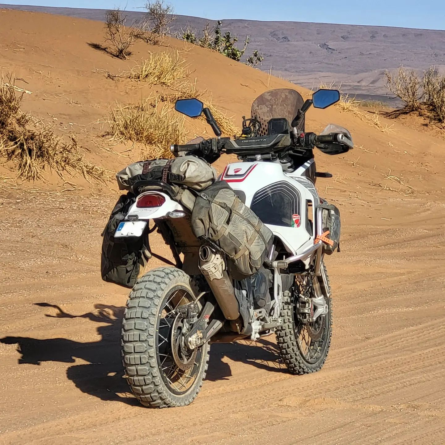

Ich würde mir wohl nur die zarten Bügel von Ducati kaufen, sind schön dezent und sollten dann als Stütze für ein wertigeres Satteltaschensystem z.B. von Mosko Moto, Enduristan oder Gaint Loop, ganz sinnvoll sein. Die Bügel würden mich auch ohne Taschen wohl kaum stören.
Größere abstehende Bügel auch für solche Softkoffer wären nicht mein Ding.
Keine Ahnung, ob die nur nicht richtig vergurtet wurden, aber die Ducati Taschen bei Jaumes DX sehen sehr labrig aus. 🤔
Erste Riemchen sind wohl auch schon von dem ein oder anderen Bodenkontakt zerrissen und mussten mit zusätzlichen (grünen) Gurten gesichert werden.
