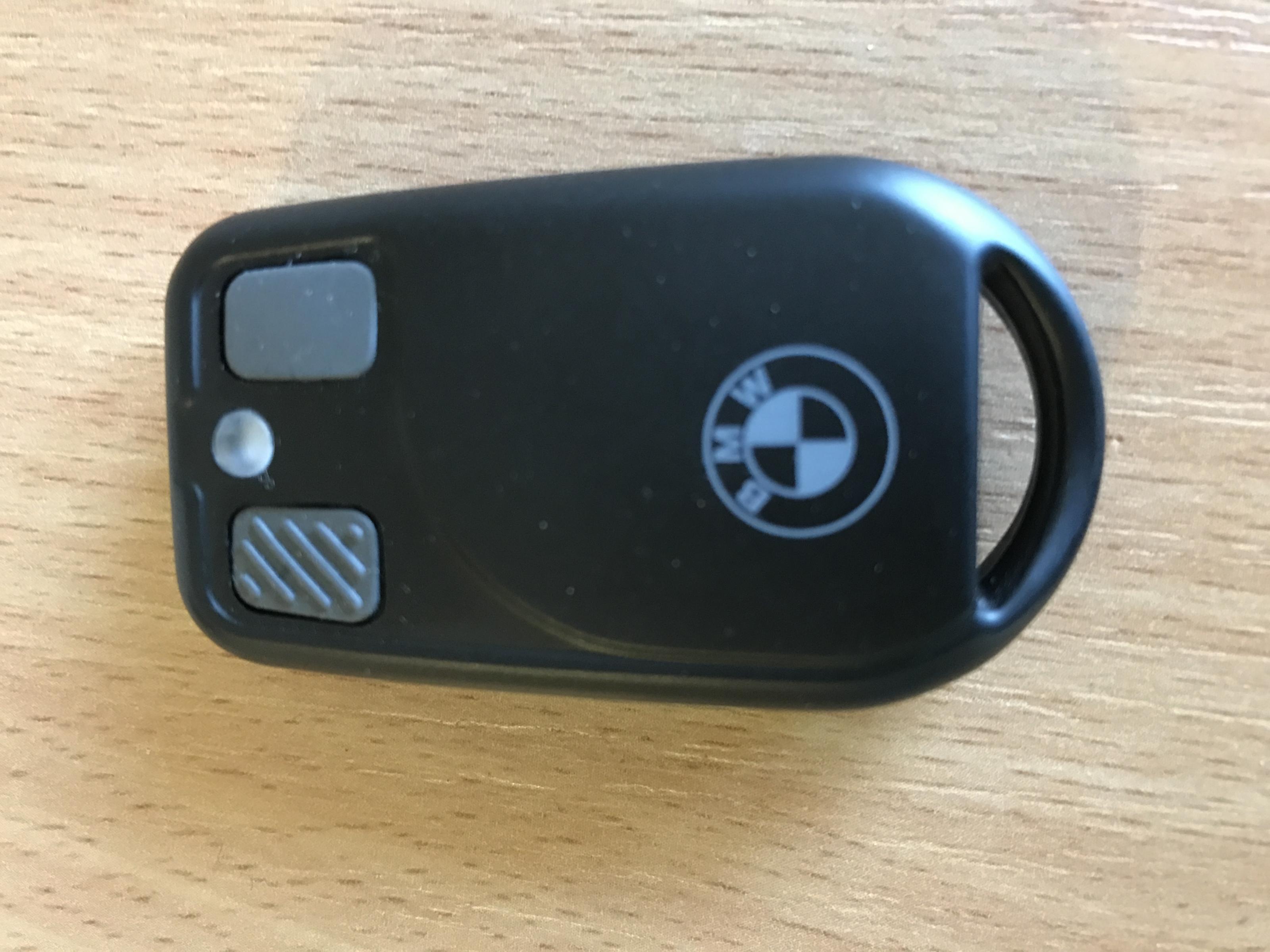

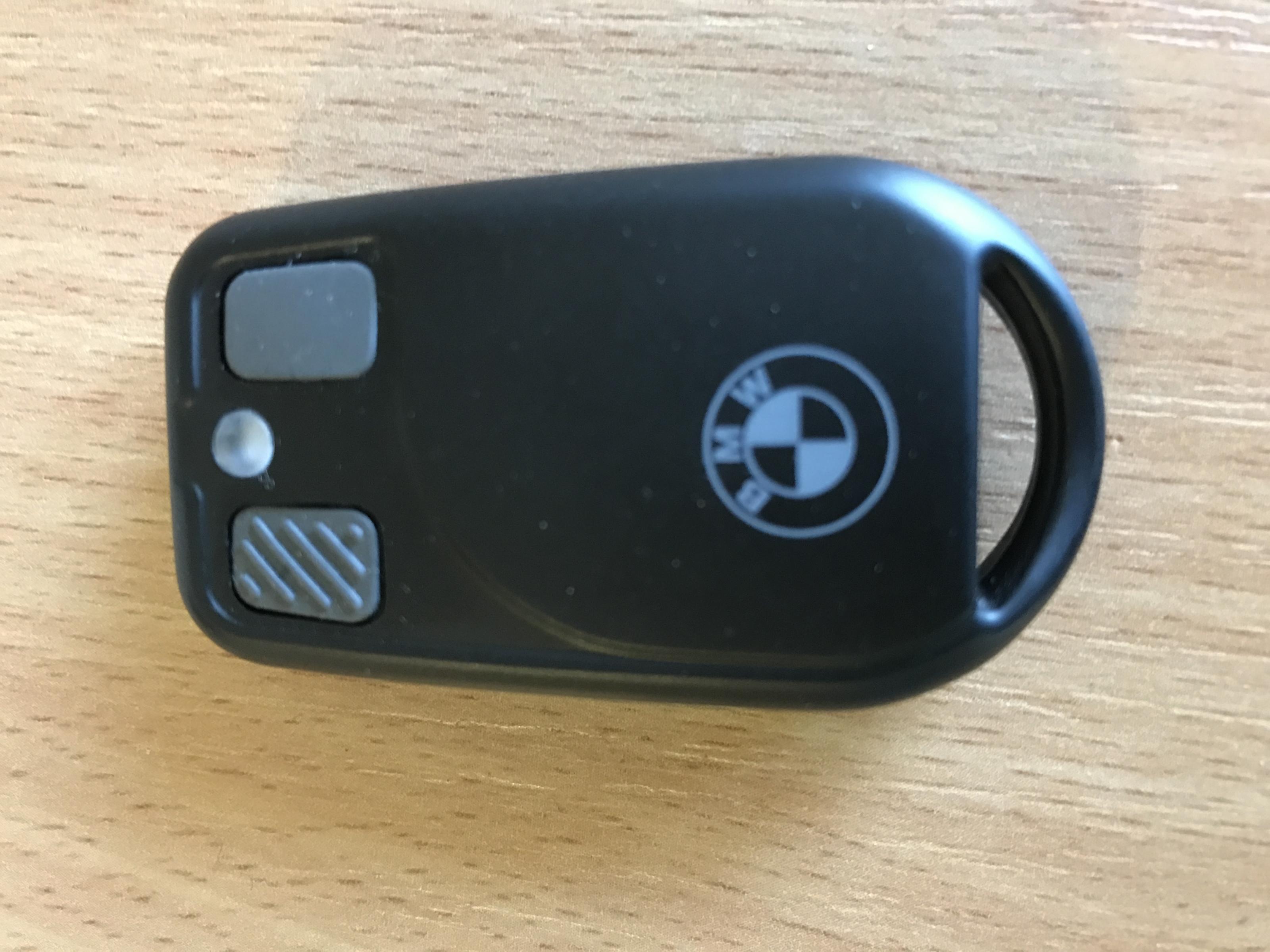

Nur mal so: habe noch eine Fernbedienung liegen (nicht zum Verkauf).
Das Ding sieht, wie ich finde, echt geil aus. Klein, stabil, schöne Optik und Haptik, wertig. Fasst man eben gerne an.
Wäre eine Sünde von BMW, das Teil bei DWA-Tausch quasi nutzlos zu machen.

Das ist die DWA Fernbedienung die aber leider nutzlos ist ...
Da ist auch die Falsche.
Das ist die ich bei meiner auch K25 hatte ...
Die Fernbedienung die an meiner K50 funktioniert sieht ganz anders aus!
http://www.gs-forum.eu/r-1200-gs-lc...ende-fernbedienung-zur-dwa-84709/index13.html
Beitrag #128 (so sieht sie aus)
Der sogenannte Handsender hat den Code 65757728018
Und hat 04/14 inkl. DWA-Fernbedienung-Anlernen € 77,- gekostet.
Die DWA hatte den Code 7799000.
