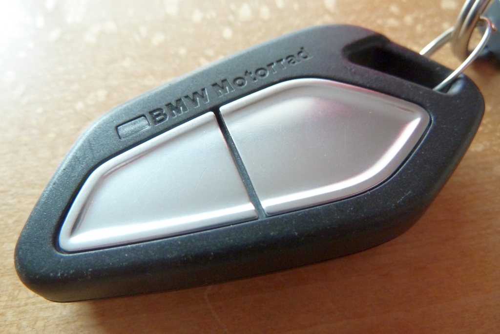

Das ist die ich bei meiner auch K25 hatte ...
Die Fernbedienung die an meiner K50 funktioniert sieht ganz anders aus!

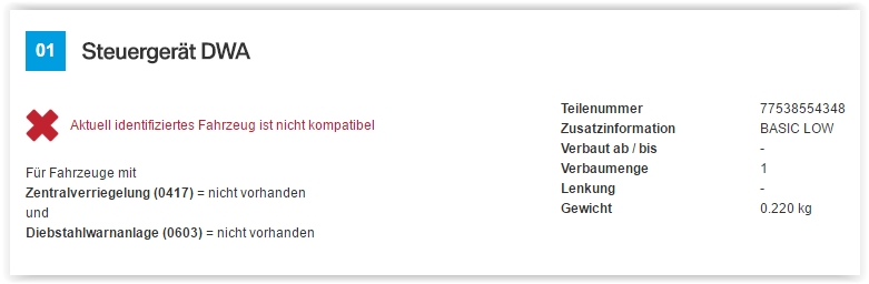

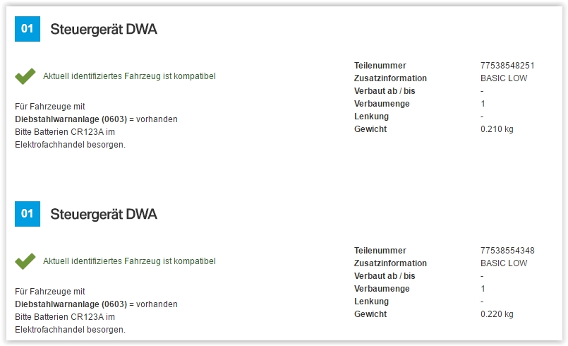

Habe gerade mal hier geschaut:
https://www.leebmann24.de/bmw-ersatzteile/view/typindex/?series=k50
Unter /Zubehör /Sonderzubehör findet man die Nachrüst-DWA.
Zur Kompatibilitätsprüfung habe ich die VIN einer MY14 K50 eingegeben.
Zum DWA-Steuergerät kommt dann:
Ich muss dazu sagen, dass das Möpp bereits mit DWA geordert wurde.
Gehe ich daher unter /Interieur /Audio,Navigation,Informationssysteme /Steuergeräte DWA und RDC,
dann finde ich für die gleiche VIN:
Ob das jetzt wirklich bedeutet, dass auch in diesem Möpp eine BasicLow eingebaut ist? Keine Ahnung.
Wenn ja, dann würde die FB auch damit funktionieren.

Ich lese hier immer Extrafernbedienung....
Ich hab das keyless und drücke beim Schlüssel nur auf den Knopf und an ist die DWA. Nix übers Menü. Ich frage mich was ihr für Schlüssel habt.
Ausgeschaltet wird sie natürlich mit dem Einschalten der Zündung.
Ansonsten gibts keine Probleme. Keine leere Batterie, keine Fehlfunktion.
Gibt einfach ein sicheres Gefühl. Ich würde sie jederzeit wieder einbauen lassen.
Ausschalten tut sich die Alarmanlage automatisch sobald ich mit dem Schlüssel so ca.1 Meter beim Motorrad bin.Gehe ich wieder weg ist sie wieder scharf gestellt :spin:

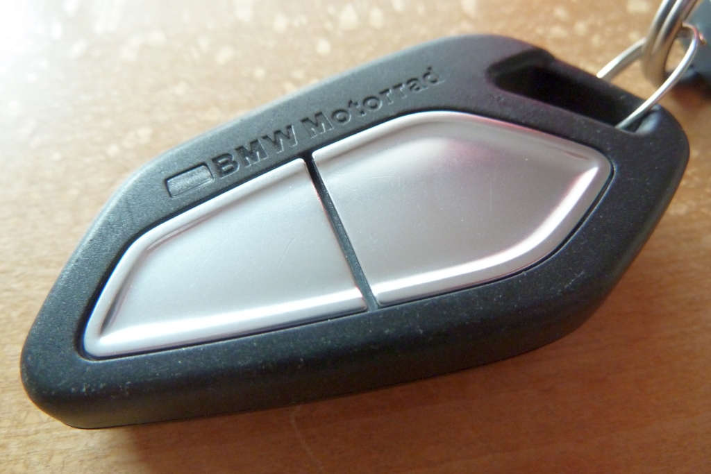

Hallo !

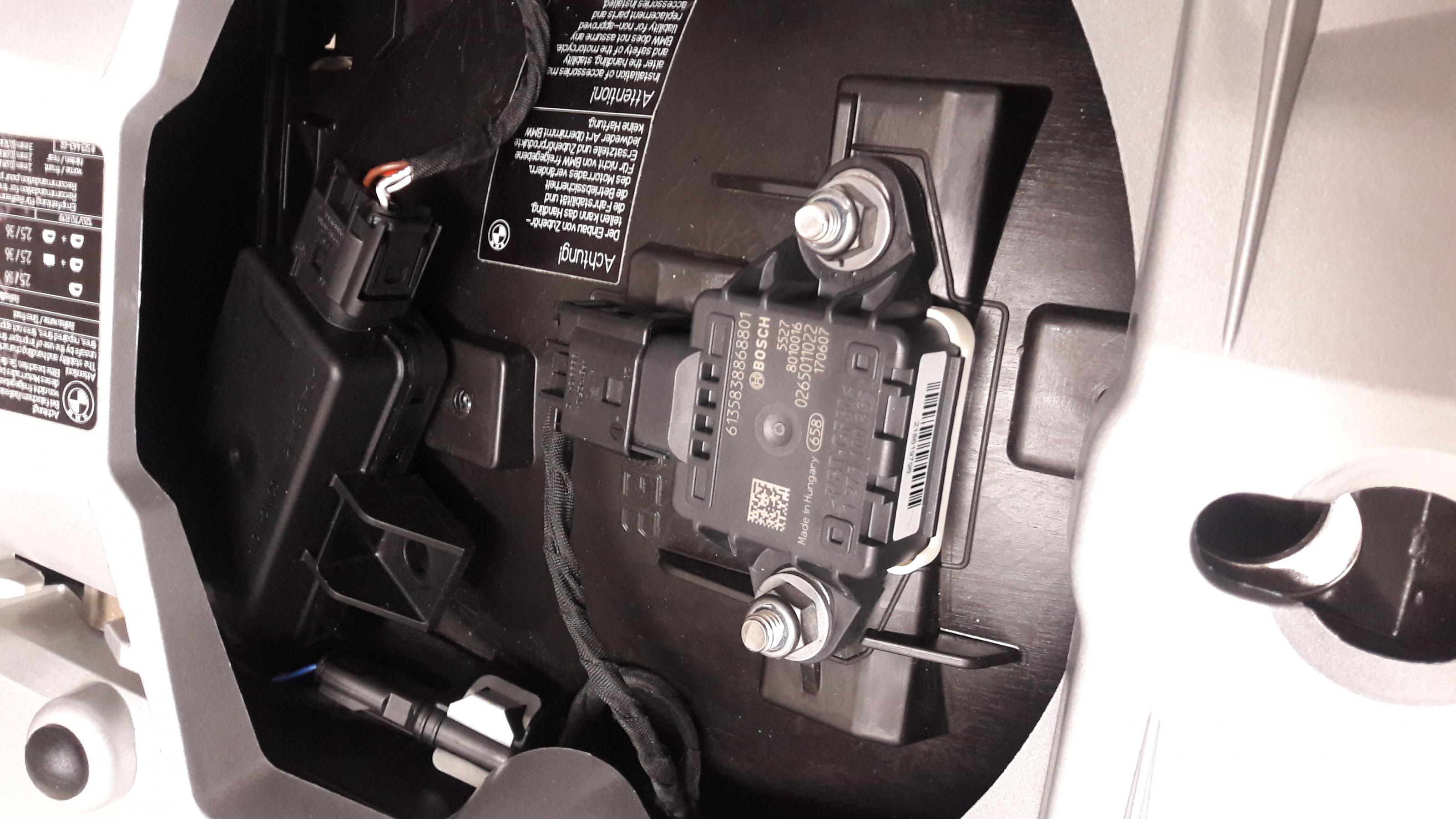

ich habe bei meiner 2017er Rallye mit Keyless die DWA nachgerüstet. Das aktivieren und deaktivieren funktioniert einwandfrei mit dem keyless-Schlüssel. BMW-Button zum Scharfstellen drücken. Flacher Button mit Pfeil drauf zum deaktivieren. Weiters leuchten die Blinker beim Aktivieren 2x auf, beim deaktivieren 1x.
Die DWA ist vom Modell R-nineT. Passt einwandfrei.
lg, René

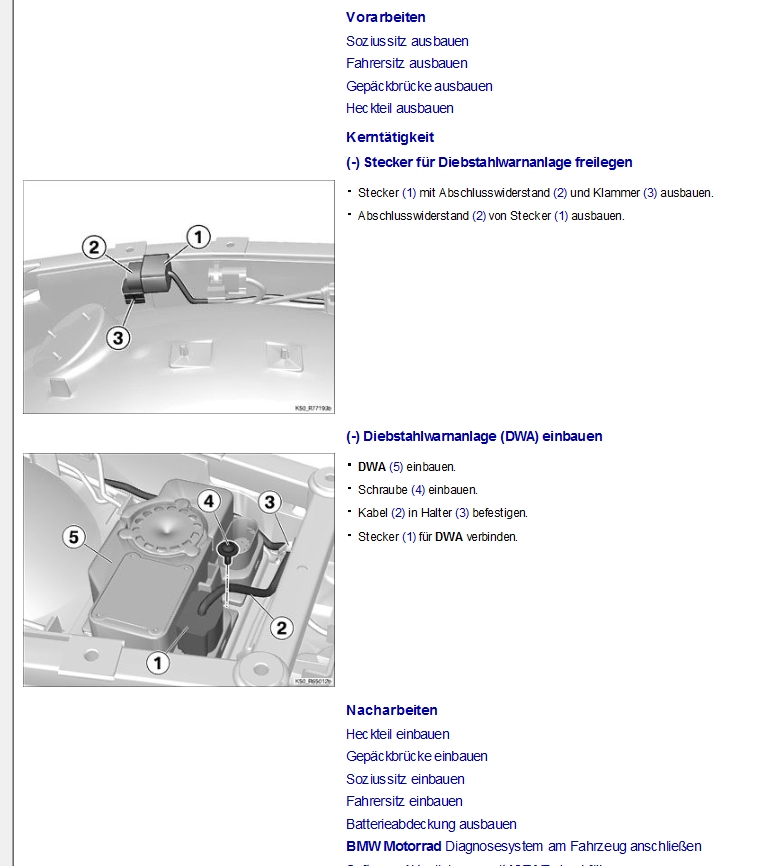

Selbst eingebaut und dann vom Freundlichen angelernt?
Wo sitzt die DWA?
duke_of_tirol
27.04.2017
16
R1200GS Rallye LC

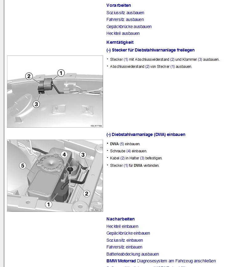

Ja, selbst eingebaut und dann zum Händler. Die dwa sitzt ganz hinten im Heck. Kabelstrang und Stecker sind schon vorhanden. Einfach dwa mit 1 Schraube in vorhandener Halterung befestigen und Kabel anstecken. Fertig. Mehr ist es beim Einbau nicht. Der Händler muss diese dann noch freischalten.

Hier mal die Teilenummer für die DWA (passend z.B. auf meiner 2017 Rallye):
DWA: 77 53 8 554 348 (kostet 240€)
Schraube: 07 149 141 517 (kostet ca. 1€)

Kann es sein, dass es unterschiedliche keyless Schlüssel gibt ? Ich meine damit keinen extra Schlüssel, sondern den, den man zum keyless automatisch dazu bekommt. Wenn das so wäre, könnte es ja sein, dass man u.U. einen Schlüssel so anlernen kann, einen anderen jedoch nicht.

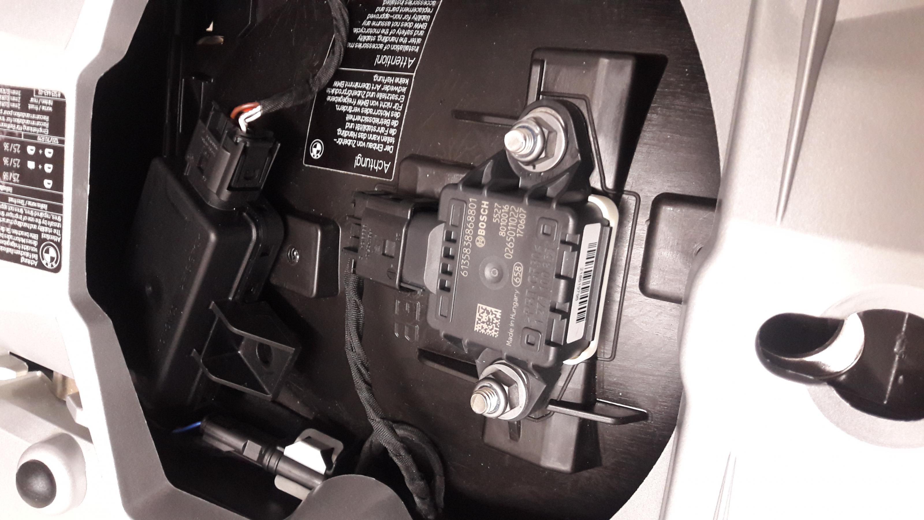

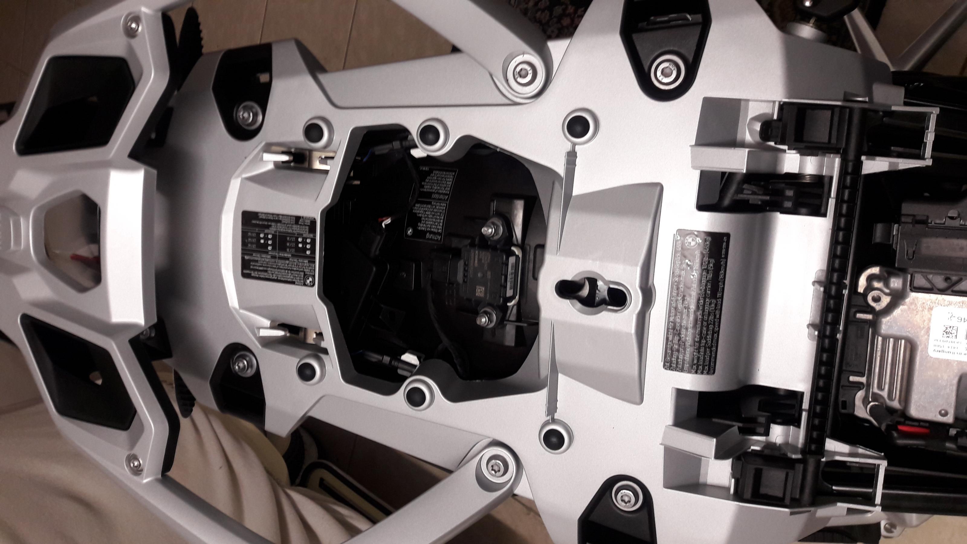

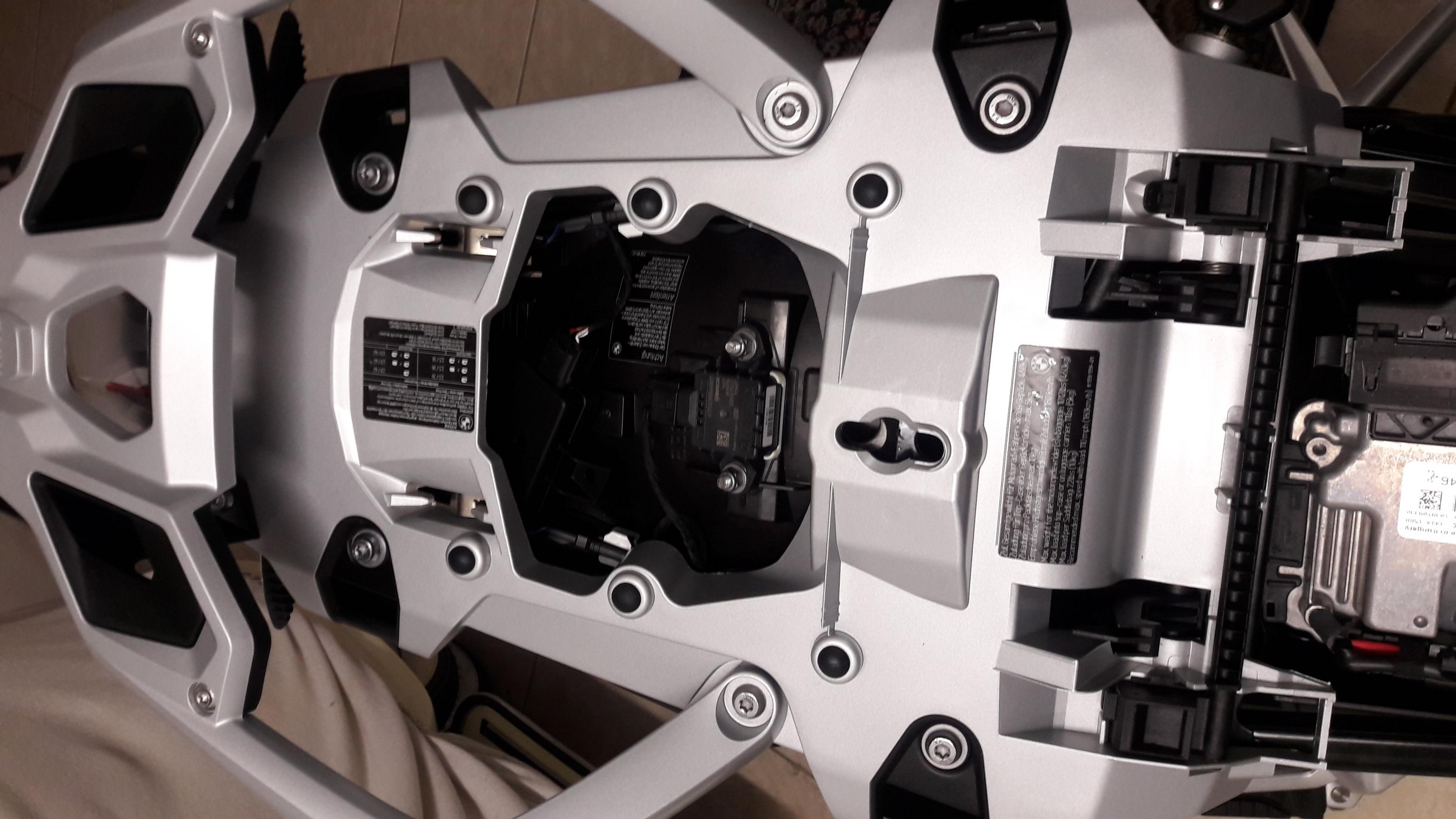

Jetzt mal eine Frage an die Schrauber: Was muss man alles demontieren um eine DWA an der vorgesehenen Stelle ordentlich montieren zu können? Die ganzen Schrauben mit denen der silberne Kunststoffheckteil befestigt wird ?
Danke für die Tipps!
LG Günther
eMTee
eMTee
05.08.2013
5.275
Rhein-Main
Also ich würde nur die Sitzbank abnehmen... :unsure:
European
European
29.12.2017
158
Österreich
1300 GS Trophy, Speed Triple 1050 R
.....und wie komm ich dann in den vorgesehenen Hohlraum im Heck? Davor ist auch noch irgendein Sensor verschraubt um das Ganze zu vereinfachen....
