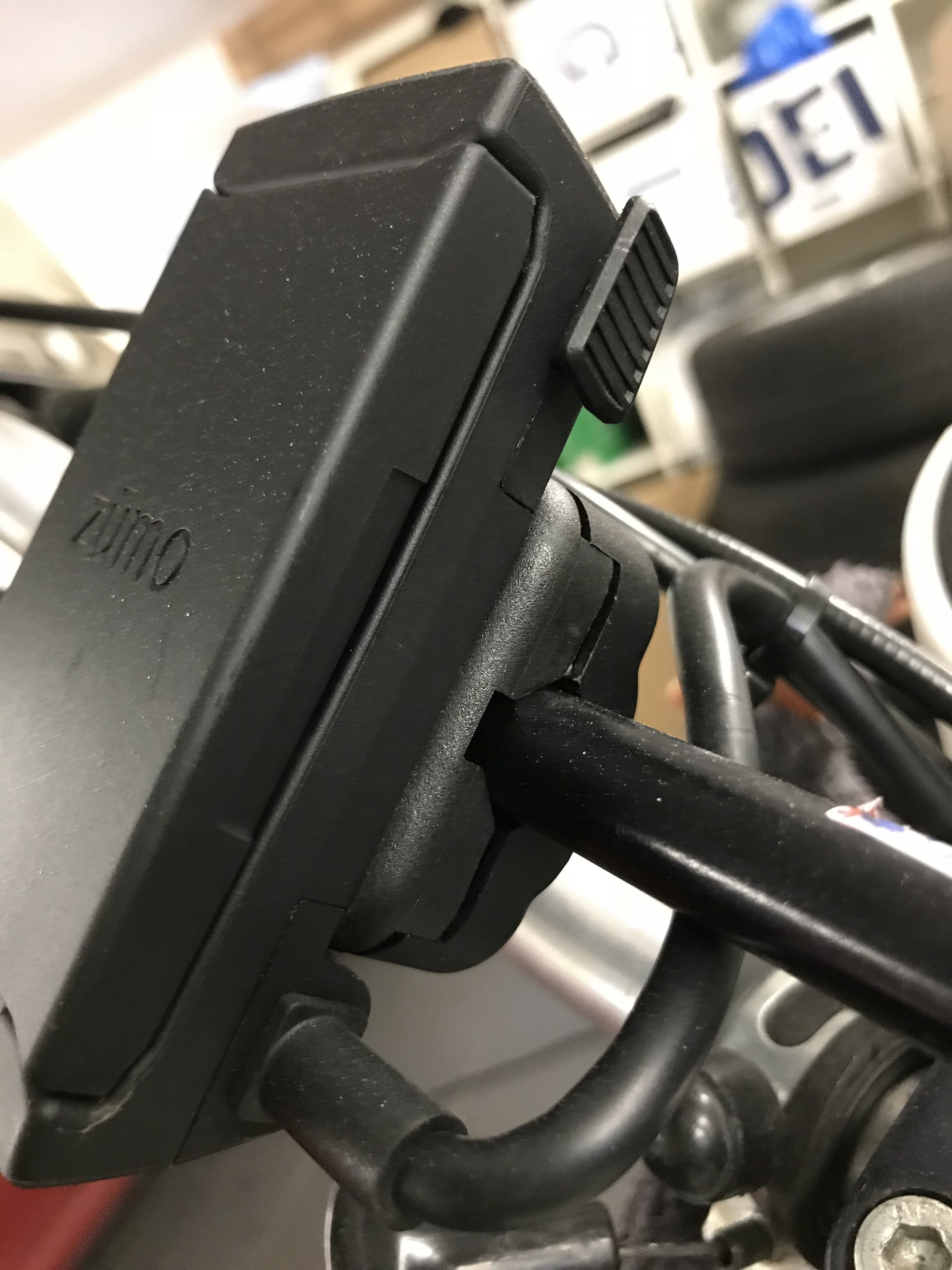

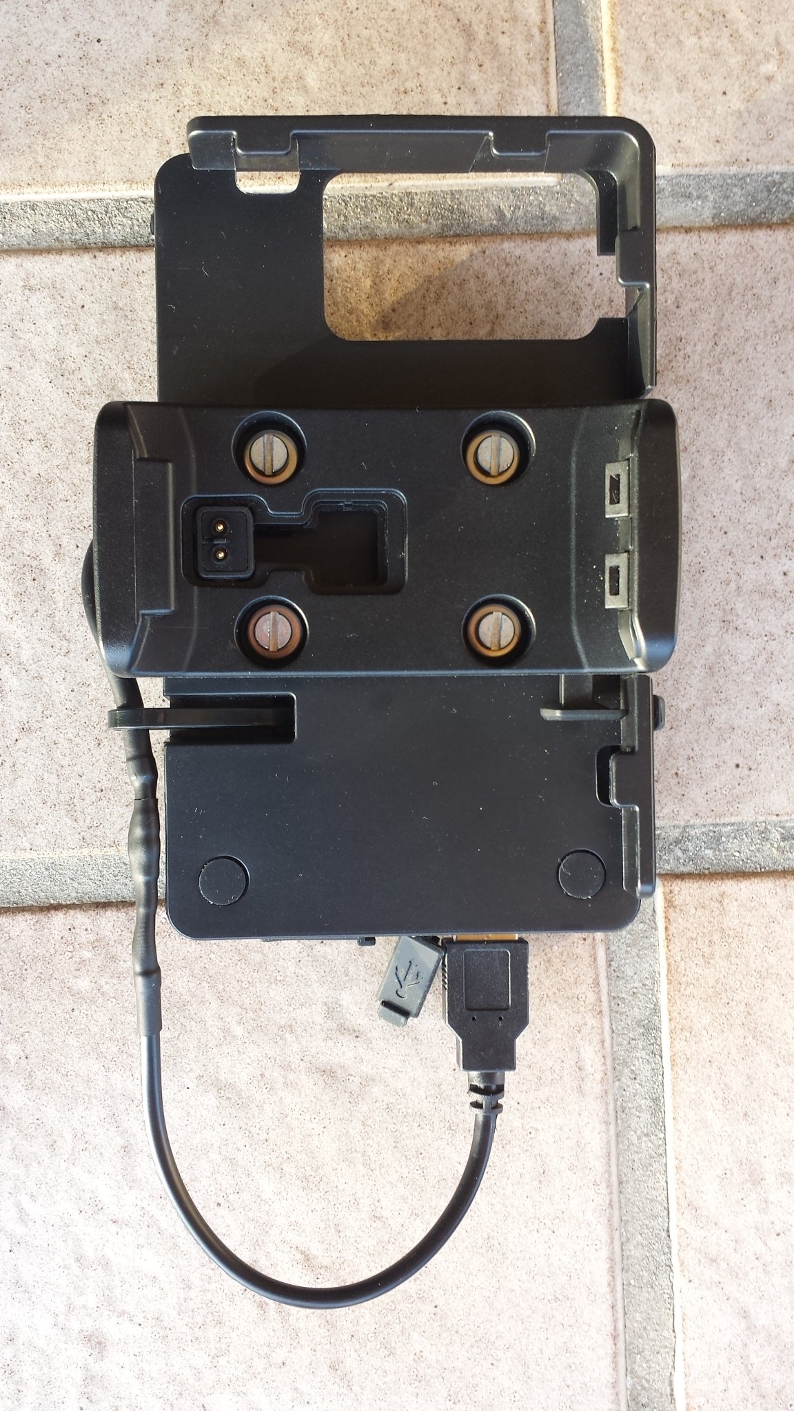

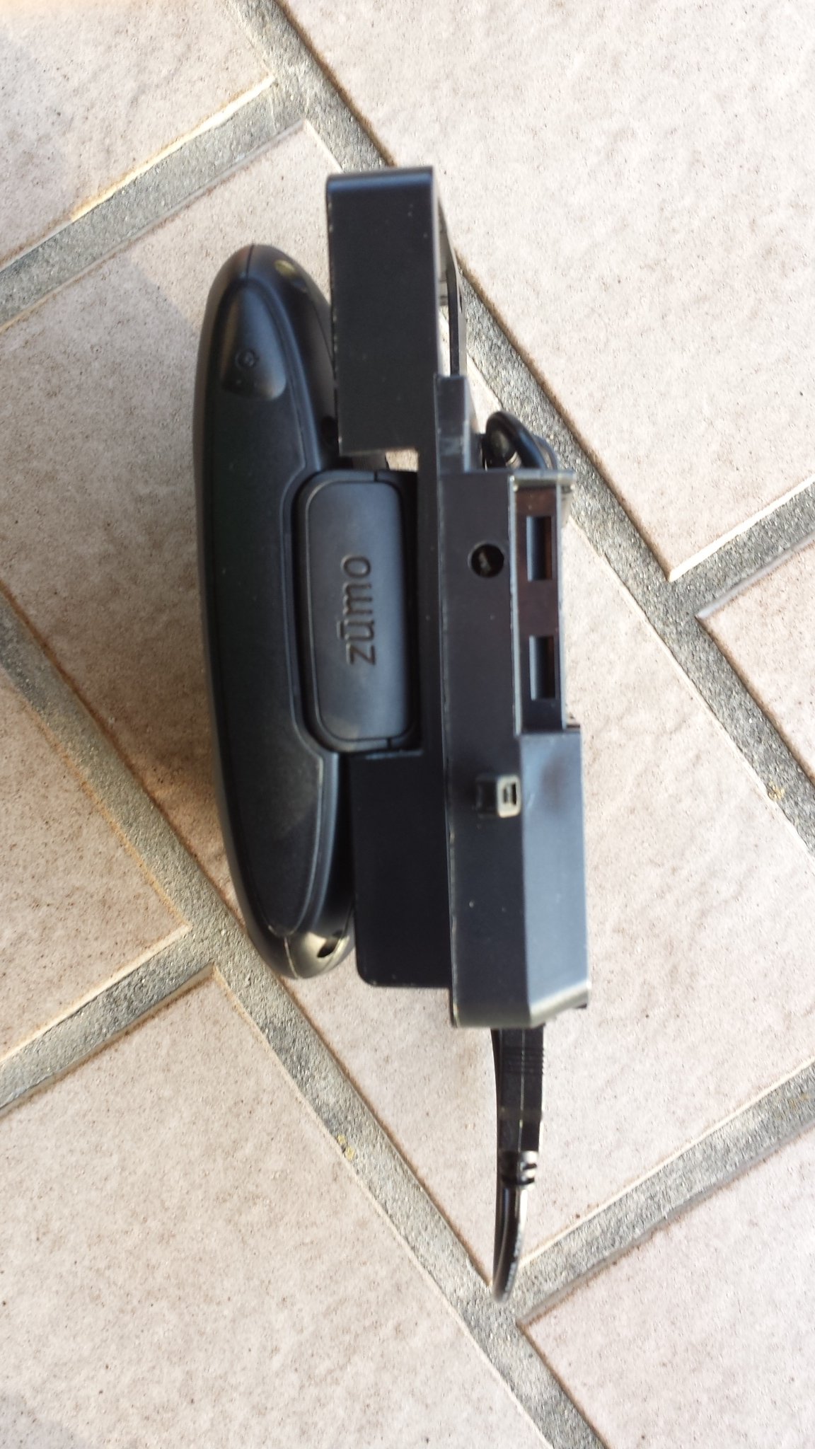

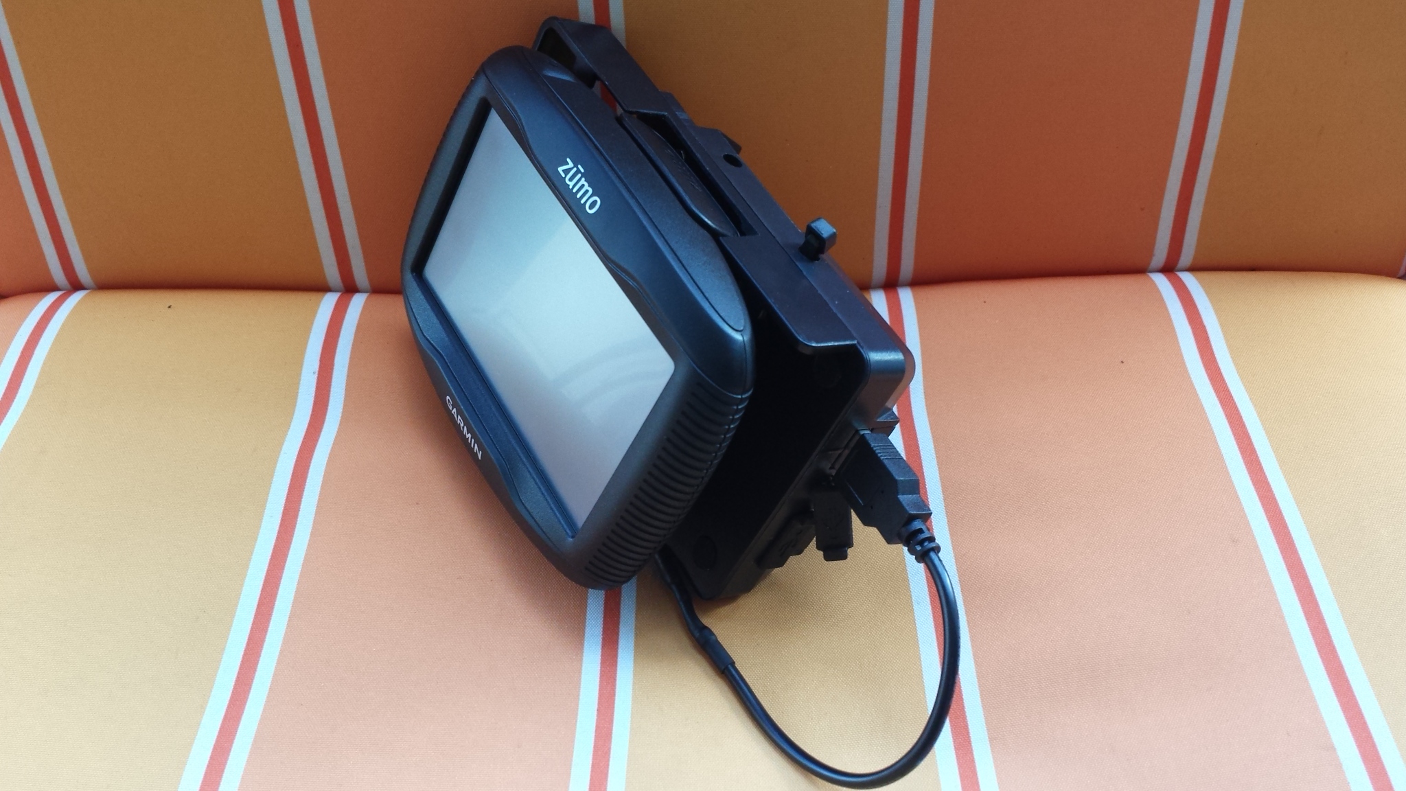

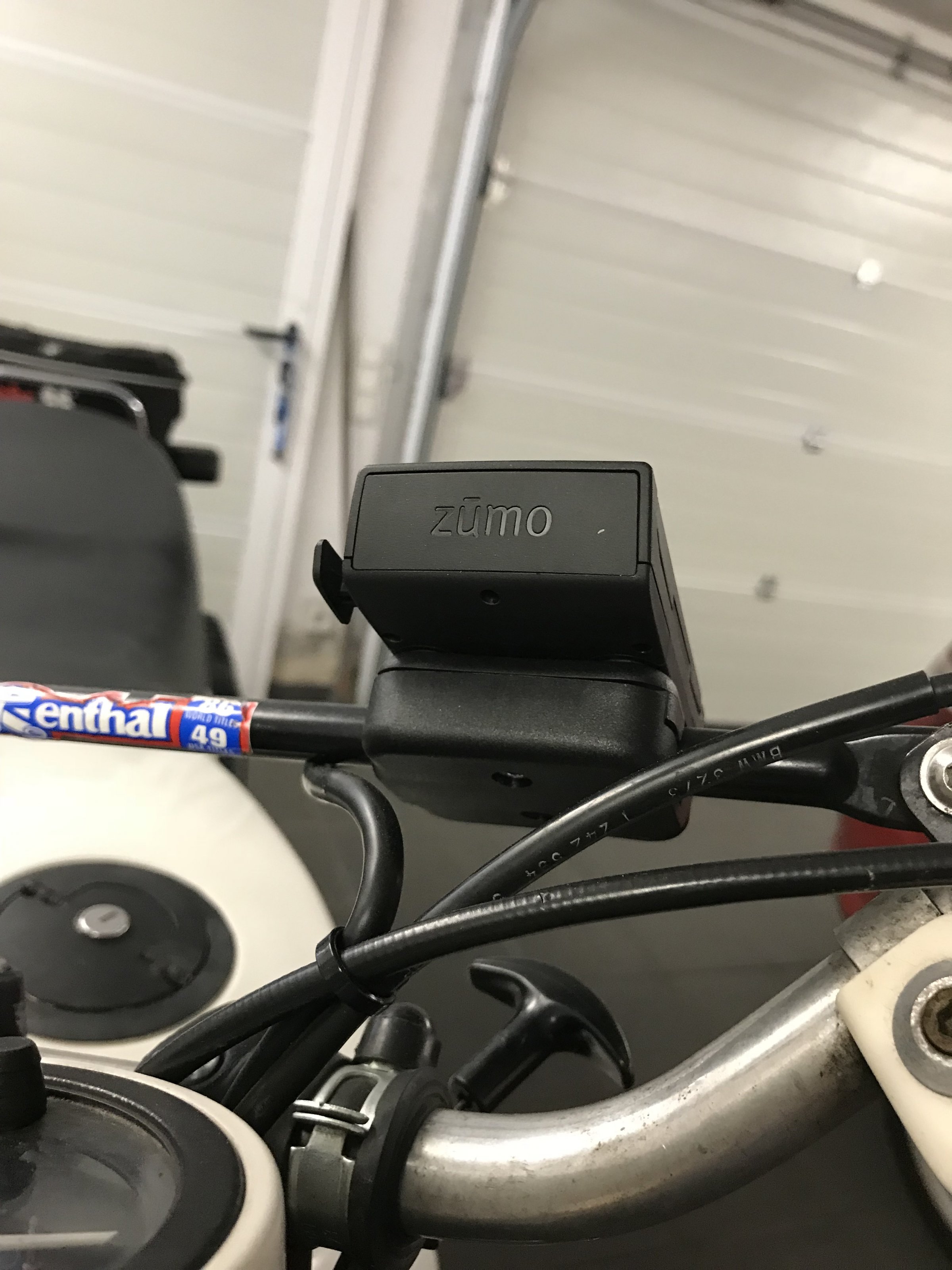

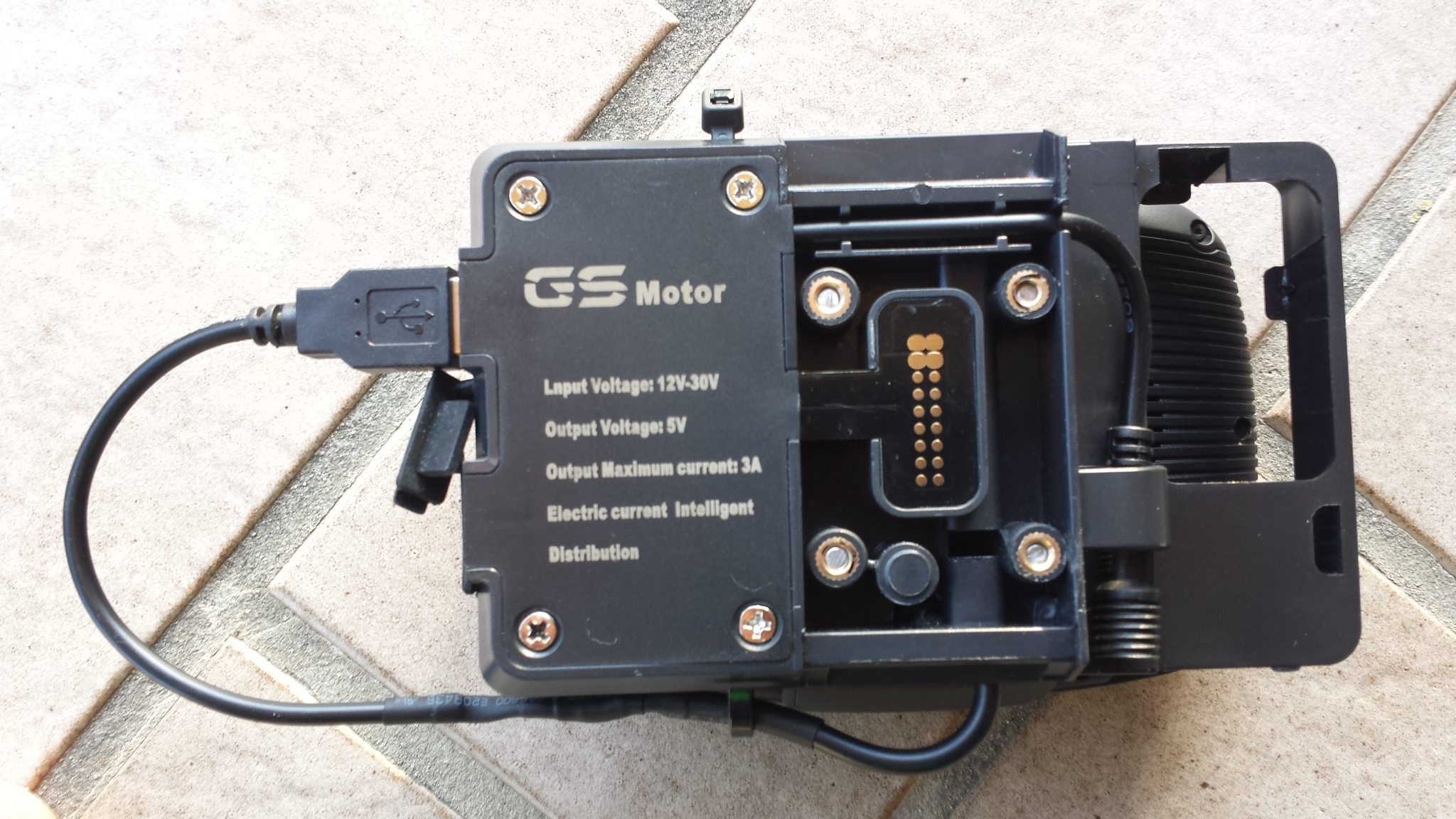

Hallo liebes Forum, nachfolgend Bilder, falls jemand die Idee aufgreifen möchte. Benötigt werden eine kk-moon Handyhalterung bei der man den Klemm-Mechanismus wegschraubt. Dann werden durch die Metall Gewindebuchsen auf der Rückseite nach vorne durchbohrt. Dann von der Vorderseite die 4 Löcher so weit aufbohren, dass von der Vorderseite die Halterung des Zumo mit Schrauben und den 4 Gewindebuchsen auf dem kk-moon festgeschraubt werden kann. Die Bohrungen des Zumo 340 sind identisch mit den Bohrungen des kk-moon. Dann kann man mit dem USB des kk-moon das Zumo versorgen. Funktioniert super und trägt kaum auf. Ob andere Navihalterungen sich auch befestigen lassen, weiß ich nicht.

Das hat den Vorteil, dass man die Navi-Vorbereitung nicht modifizieren muss. Der Aufwand ca. 1 Std und 20 Euro für kk-moon und USB Buchse.

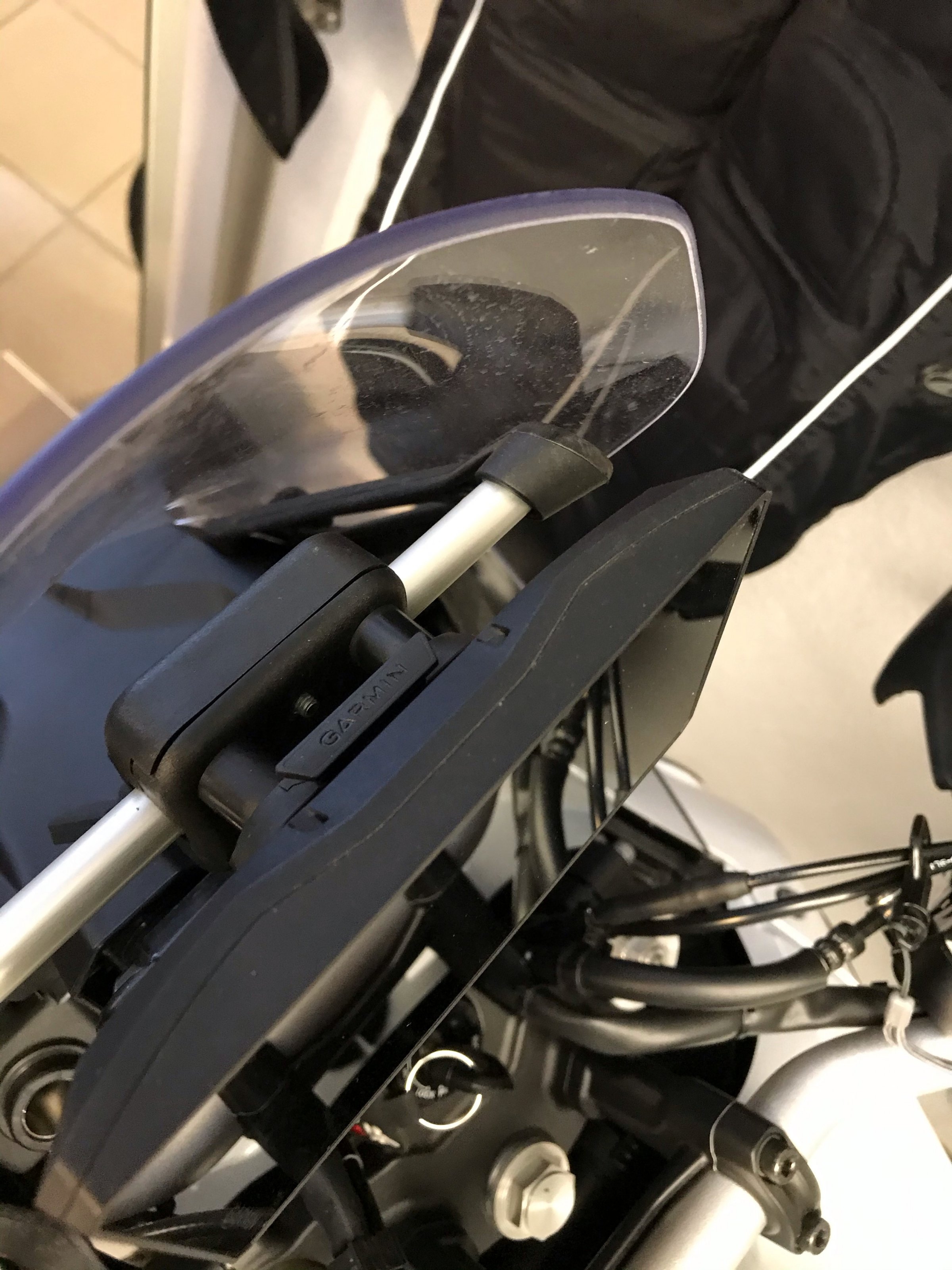

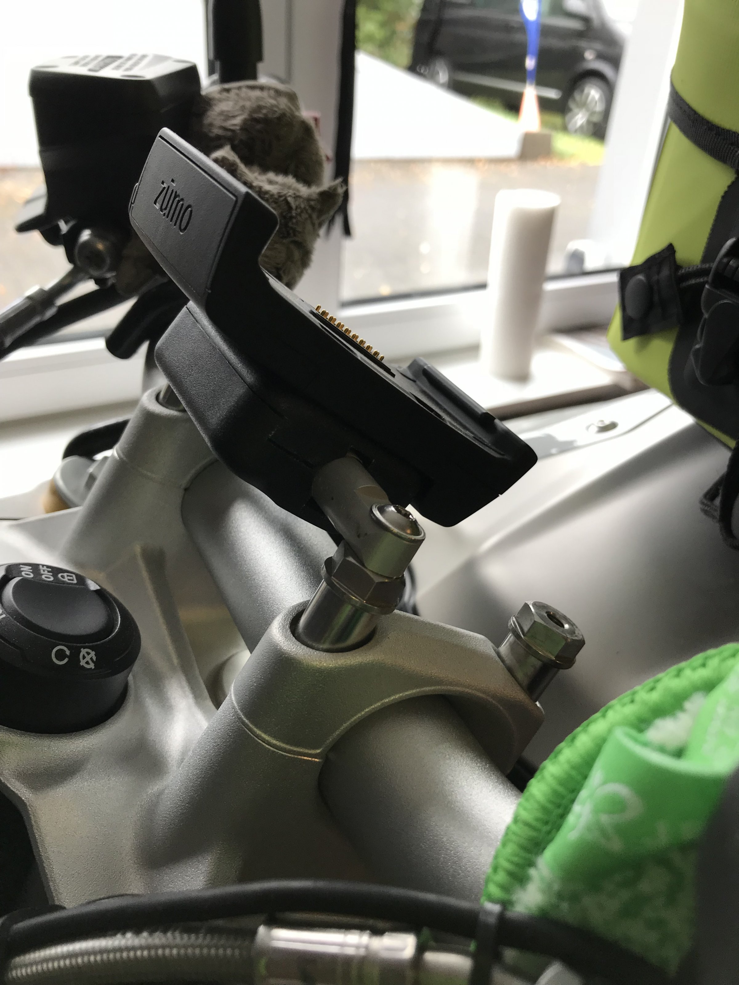

es geht aber noch schöner… die Original Navi Halterung demontieren, der Garmin Halter lässt sich ganz einfach an dem Haltebügel montieren
wenn Du die beiden Klemmstücke von der S1000 XR nimmst,
Siehe Teil 9 und 13...
(Vorbereitung Navigationssystem - BMW K49 (S 1000 XR) S 1000 XR (0D03, 0D13) (0D03) - BMW Ersatzteile - leebmann24.de)
Dazu 4 Schrauben mit selbstsichernden Muttern aus dem Baumarkt.
Den „Cartool-Stecker“ (Reparaturstecker 3-polig No. 611656 (83300413585) - leebmann24.de) an das Kabel der original Garmin Halterung anschließen.
So wird am BMW Navihalter auch nichts verändert und man kann es jederzeit wieder in den Original Zustand zurück bauen
Die Teile gibts auch beim lokalen BMW Händler…

Hallo MrMercy, deine Lösung mit dem direkten Abgreifen des Stroms für das Navi gefällt mir besser, als meine Lösung mit USB-Anschluss. Ich wollte den strom auch direkt abgreifen und habe das KK-moon dazu geöffnet (die 4 Schrauben). Leider war im Inneren die Platine komplett mit einer Masse vergossen, so dass ich nicht die Versorgungsspannung abgreifen konnte. Oder liefert das Kabel, das aus dem KK-Moon herauskommt und mit einer Buchse versehen ist, die 4,5 Volt Stromversorgung? Ich wollte nicht selber nachmessen - nicht dass ich noch einen Kurzschluss verursache.
Ich habe mir Anfang letzten Jahres genau so eine TomTom-Halterung gebaut (war ja weiter oben auch schon verlinkt).
Das TomTom kann sowohl mit USB (ins Gerät rein) als auch mit 12V (in die original TomTom-Halterung rein) versorgt werden. Letzteres habe ich dann genommen.
Dein China-Halter holt sich 12V vom Motorrad über die 2"10 Kontakte auf der Rückseite. Die obersten beiden sind 12V (mehr wird auf der Innenseite des China-Halters auch gar nicht "abgegriffen"), das war bei mir sehr gut zugänglich, wenn man den Halter aufschraubt.
Das Kabel ist zumindest bei meinem China-Halter als 12V-Eingang gedacht, wenn man das Ding nicht an einer BMW montiert (sondern mit den mitgelieferten Schellen an einem beliebigen Motorrad - dann muss man ja auch 12V reinbekommen, im USB raus zu kriegen).
Du kannst mal durchmessen, vielleicht liegt da 12V an (wenn beide möglichen 12V-Eingänge parallel geschaltet sind). Bei mir war das Ding tot.
USB-Spannung bekommst du m.E. da nirgendwo ohne grossen Aufwand raus, sondern nur 12V.

Man kann im China-Halter innen die 12V abgreifen. Das ist wichtig, den beim TomTom Motorradhalter muss 12V rein, damit hintern 5V rauskommt.

Man kann im China-Halter innen die 5V abgreifen. Das ist wichtig, den beim TomTom Motorradhalter dürfen an den Pins der Platte nur 5V anliegen.
Ich habe mir dein PDF gerade noch mal angeguckt, und du hast es genauso gemacht wie ich: 12V abgegriffen und an den TomTom Halter gebracht, denn der ist für 12V = Fahrzeugbatterie ausgelegt.

Man kann 12V im Aliexpresshandyhalter abgreifen und dann auf den TomTom Motorradhalter legen. Der Tomtom-Halter macht daraus 5V.
Beim TomTom Autohalter kommen 5 Volt rein und wieder raus. Beim Autohalter steckt man das Kabel entweder in die USB-Dose im Auto, oder der Zigarettenanzünderadapter macht aus 12V dann 5V.

5V kriegst du aus dem China-Halter nur über die USB-Buchse raus. Entweder über ein USB-Kabel so wie du es gemacht hast oder du versuchst, die USB-Buchse auf der Rückseite anzuzapfen und dort irgendwie ein Kabel anzulöten. Problem ist dabei natürlich die blöde Vergussmasse.
Die Beschreibung von GS1250_Jack hilft dir nicht weiter, er beschreibt, wie man die 12V anzapft.
