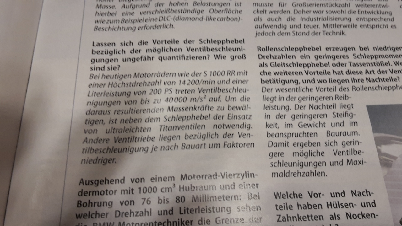

Im Artikel wird schon eine Sekunde genannt (was ich auch nie bestritten habe), nur ist der folgende Rechengang, um von m/s² auf km/h zu gelangen, für jemand, der schon mit m/s² nichts anfangen kann, einfach undurchsichtig.
Canario kann durchaus recht mit der Annahme haben, daß das jemand war, der derartige Rechnungen häufiger vornimmt und weiß, was er tut. Bloß würde ich eine derartige Rechnung niemals in der "Kopfform" zu Papier bringen, denn dann ist sie einfach Blödsinn, und als Erklärung nicht sonderlich hilfreich. Würde ich Kunden derartige Berechnungen bei Geräteleistungsprüfungen vorlegen, wäre ich die längste Zeit allein bei Kunden unterwegs und würde allenfalls den Kollegen noch ihre Unterlagen zum Auto tragen dürfen :heul:.
Uli
PS
Die Ventilbeschleunigung wäre wohl zumeist noch höher, denn die meisten Kipphebel haben auch noch ein Übersetzungsverhältnis größer 1:1.
Die 40'000m/s^2 kannst Du schlicht vergessen, die sind wie gesagt Quatsch. Die Umrechnung mit 3.6 ist für Ingenieure usus. Im Westen nichts Neues.
Und ohne jetzt langatmig eine Vorlesung zu halten: Geht auf Wikipedia und lest diesen Satz...."Die maximale Kolbengeschwindigkeit ist im Wesentlichen durch das Schmieröl und die Werkstoffpaarung von Kolben und Zylinder begrenzt und überschreitet nur bei wenigen Großserienmotoren 20 m/s. "
Oder denkt ihr die Ventile laufen trocken?
Und ihr redet von 40'000m/s ! Haaaaalllllllooooooo?

Die Berechnung in dieser Form ist natürlich völliger Quatsch. Genauso kann ich behaupten, dass die Beschleunigung beim Anfahren unendlich sei...ich muss die Zeit t nur hinreichend klein betrachten.
Inwiefern und wieso sollte das Quatsch sein?!
Die Ventilbeschleunigung erreicht tatsächlich Werte von 40'000 m/s^2, und zwar an der Stelle, wo der Nocken über die Rampe den Grundkreis verlässt (und ein zweites Mal, kurz bevor das Ventil wieder schließt). Zwar nur ganz kurzzeitig (sicherlich nicht eine Sekunde lang), aber eben.
MOTORRAD hat nix anderes gemacht, als den Versuch unternommen, diese astronomische Beschleunigung zu veranschaulichen. Dazu hat der zuständige Redakteur angenommen, ein Körper werde eine ganze Sekunde lang mit 40'000 m/s^2 beschleunigt. Und dann laut vorgerechnet, dass die erzielte Endgeschwindigkeit in diesem Fall 40'000 (m/s^2) mal 1 (s) mal 3.6 (ks/h), also 144'000 km/h beträgt. Die in Klammern gesetzten Einheiten hat er zwecks besserer Verständlichkeit weggelassen. Schließlich handelt es sich nicht um eine wissenschaftliche Abhandlung, sondern um eine Anmerkung zu einem Leserbrief.
Weiß nicht, was es da zu kommentieren gibt. Oder warum das als Anlass genommen wird, einen Thread zu eröffnen ...

So hohe Beschleunigungswerte sind durchaus drin, aber schon jenseits von gut u. böse.
Für die 100er MV Agusta F4 werden ca. 0.018mm/Grad² als maximale Ventilbeschleunigung angegeben. Ich hab mal 12000 als Drehzahl angesetzt, dann multiplizieren wir also die 0.018 mit 1.296*10exp6 und erhalten lockere 23328m/s² (und, unter der merkwürdigen Annahme, diese Beschleunigung würde für eine Sekunde anliegen, multiplizieren wir das mit 3.6 und kommen auf erstaunliche 83981km/h).
Den Rechengang inkl. der Einheiten hab ich mal weggelassen, soll ja keine Vorlesung werden, sondern zum Verständnis des unwissenden Lesers beitragen ;).

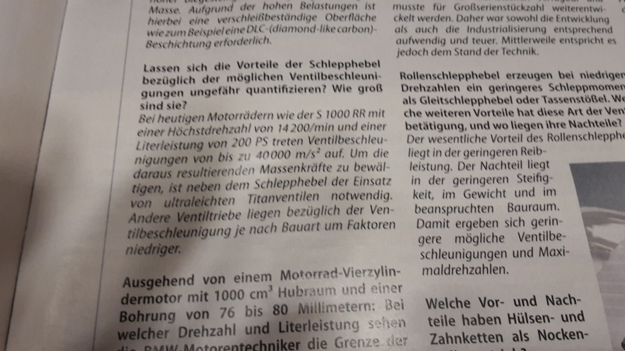

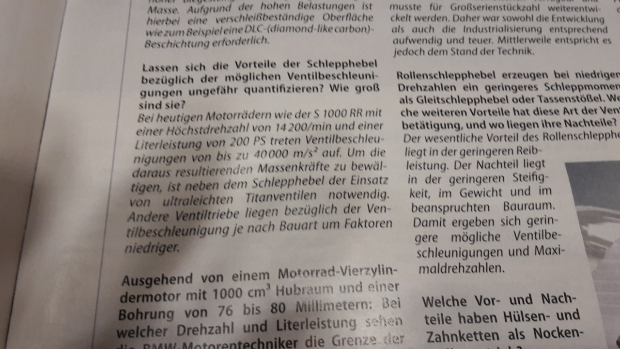

Rudi,
die meisten Probleme lassen sich auch ohne Alkohol lösen.
Lederkombi,
der Thread bezieht sich auf den Versuch eines Mitarbeiters der Zeitschrift Motorrad, die Frage eines Lesers zu beantworten, wie er sich
den Wert 40.000 m/s² vorstellen könne. (Heft 05/2018 Seite 88)
Dieser 40.000 m/s² stammen aus einem Interview der Zeitschrift Motorrad mit Norbert Klauer, Abteilungsleiter der Motorenentwicklung bei BMW Motorrad, der diesen Wert für die Ventilbeschleunigung einer S10000RR bei 14.200 U/min genannt hat. (Heft 03.2018, Seite 57).
Mit Verlaub, dem Herrn Klauer traue ich in dem Zusammenhang mehr Kompetenz zu als dir.

Rudi,
Lederkombi,
Polly
Polly, Du darfst trauen wem Du willst, das steht Dir frei. Aber wohin das blinde Vertrauen in die Hersteller geführt hat sehen wir alle derzeit bei VW.
