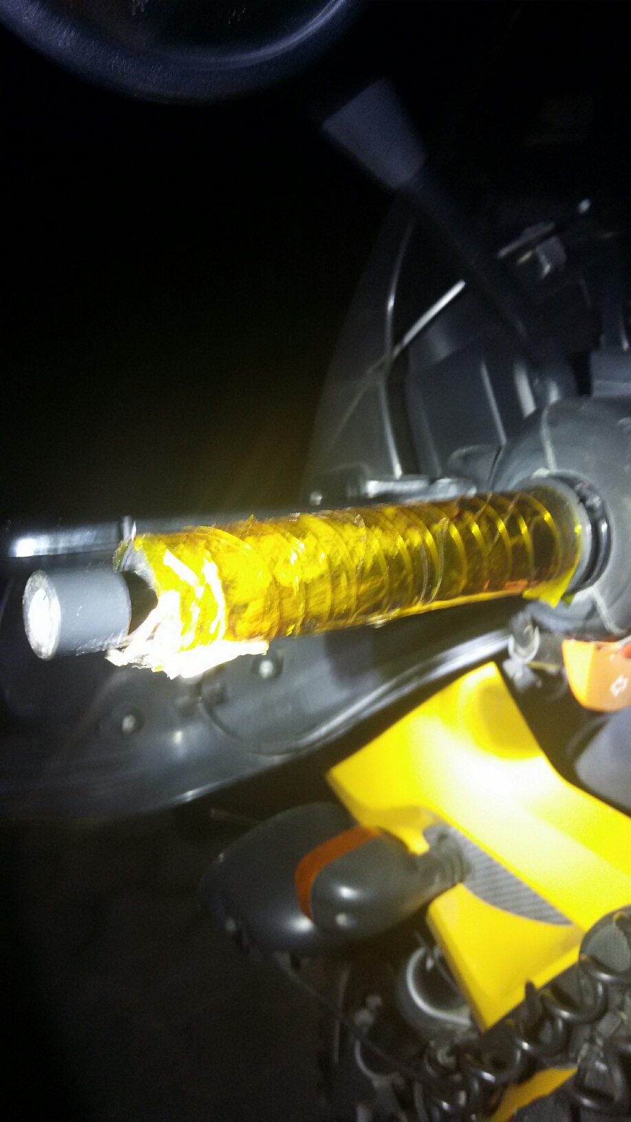

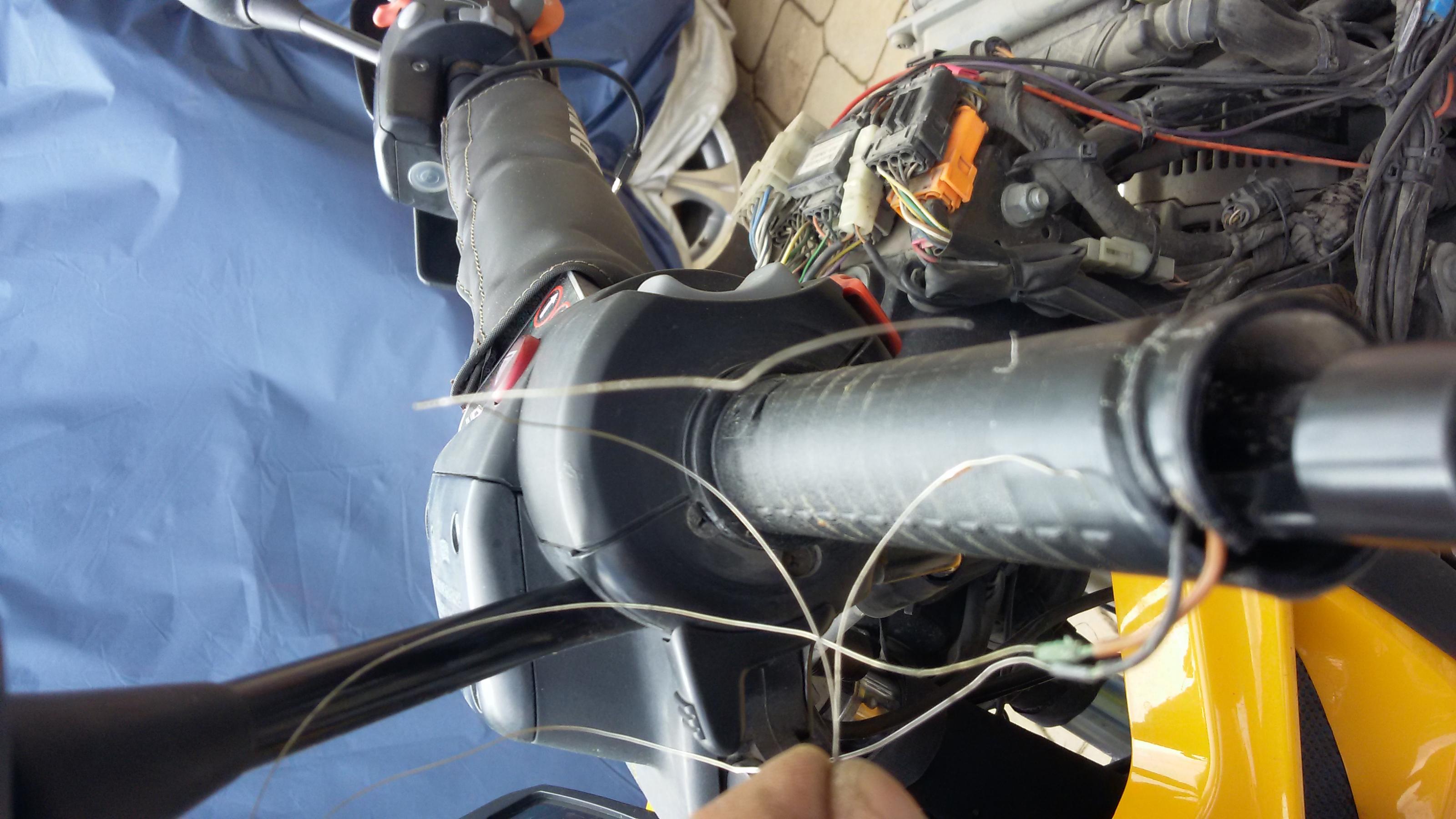

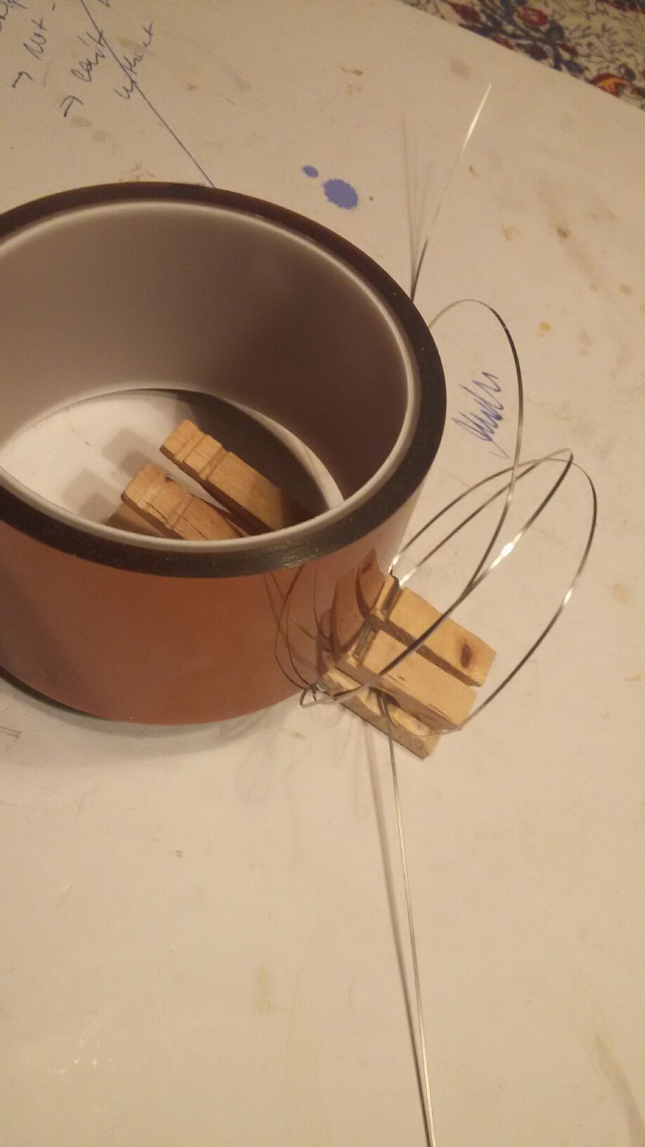

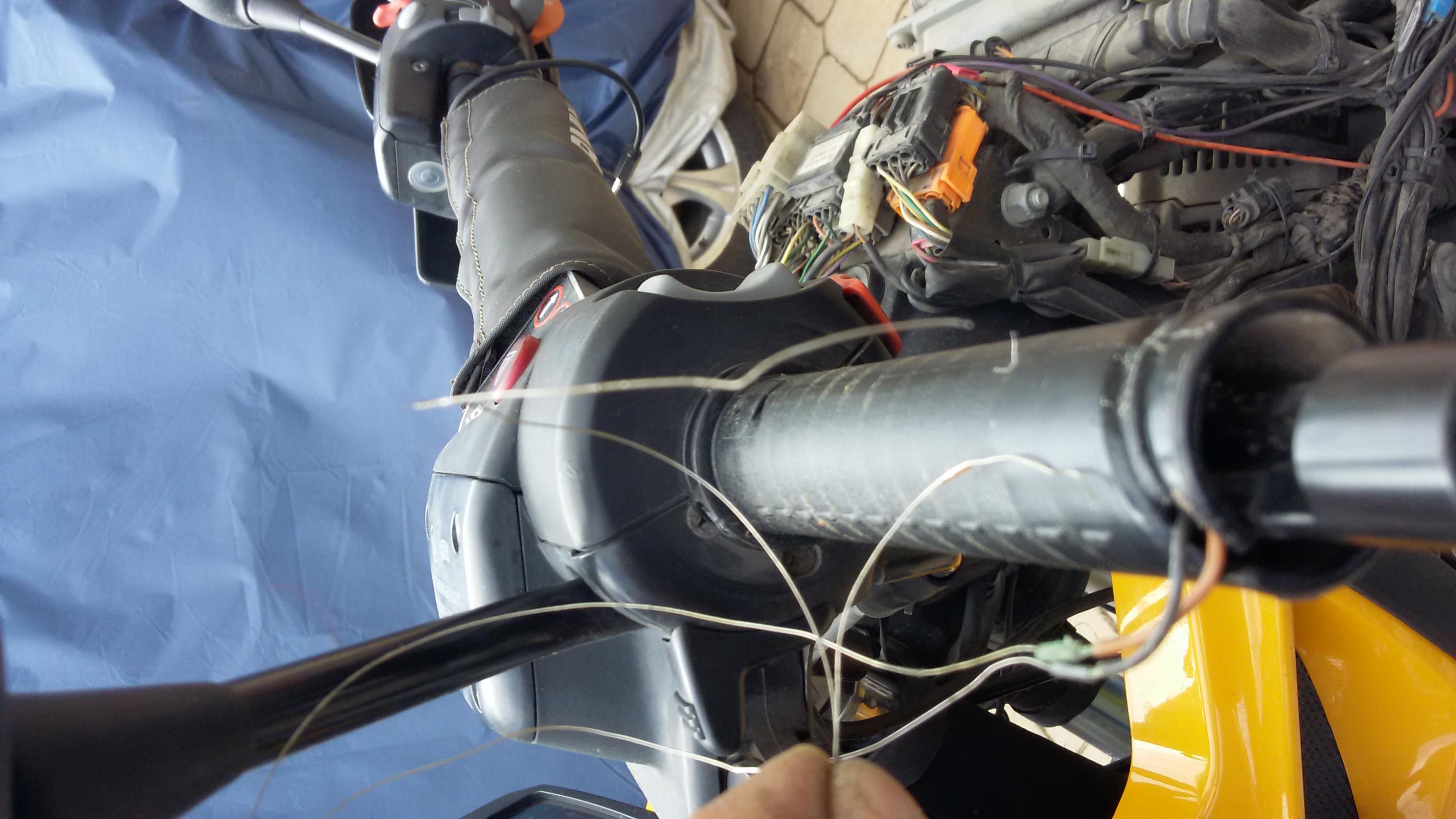

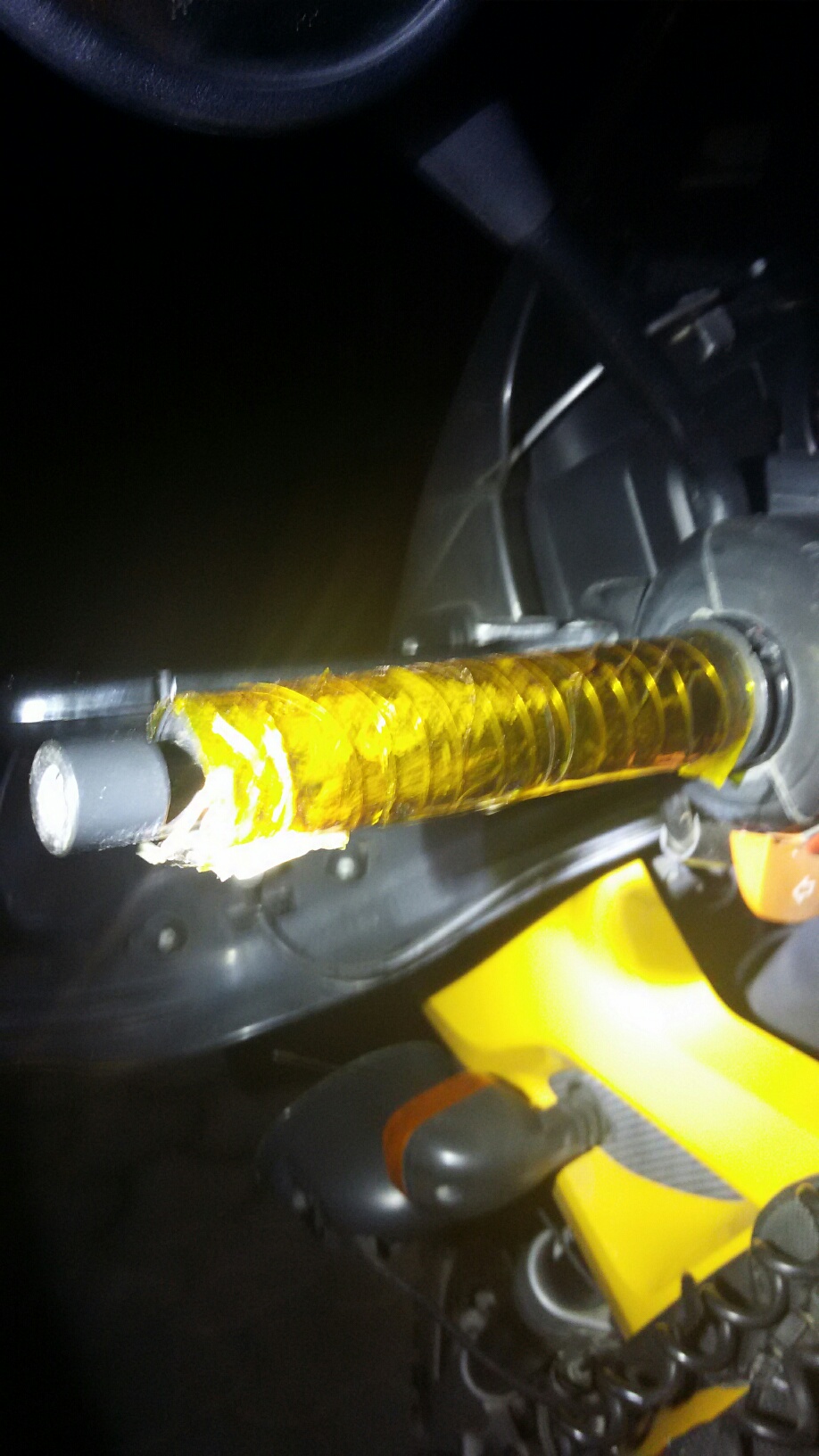

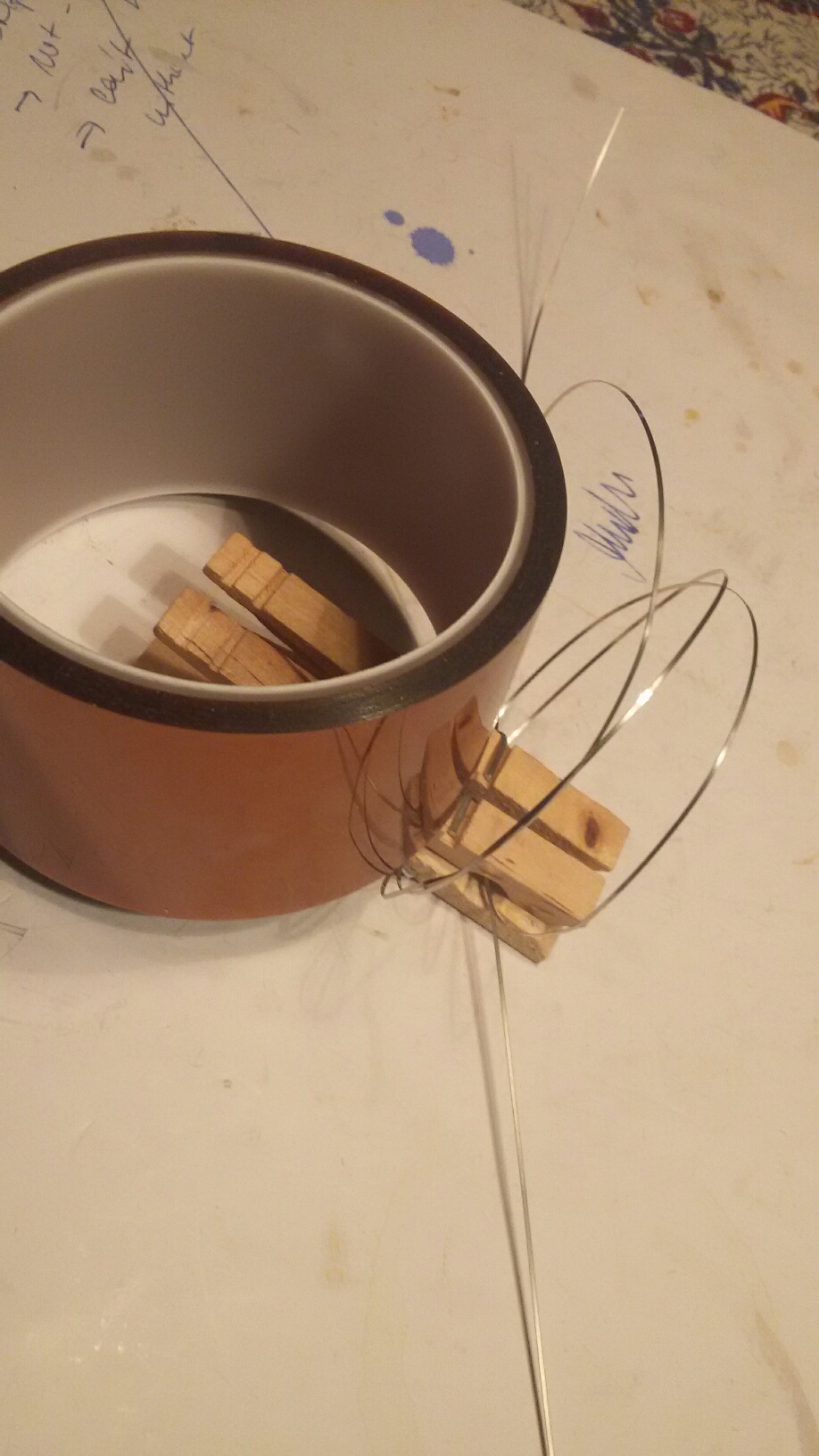

Bin nicht der Einzige der den Heizdraht der Griffe beim Erneuern der Gummihuelsen beschaedigt hat. Hier also eine kurze Beschreibung wie sich die Griffheizung ohne viel Aufwand erneuern laesst.
Man braucht:
1) Konstantandraht 9,25 Ohm (10 Ohm geht auch), kostet ca. 5 Euro
2) Polyimid Klebeband, hitzefest, 5cm breit kostet ca 12 Euro
Man macht:
1) den Gummigriff herunterschieben/ziehen/druecken (braucht Geduld + Kraft)
2) der beschaedigte Heizdraht wird entfernt, und vorsichtig die Verbindungen zu den Kabeln geloest
3) man nimmt 1m Konstantandraht und knickt ihn (leicht) in der Mitte
4) die Mitte des Drahtes wird nun in die Oese (innere Seite des Griffs) eingehaengt
5) der Draht wird in zwei Reihen, die keinen Kontakt haben duerfen, entlang der Fuehrung im Plastikgriff gewickelt
6) wenn jetzt eine zweite Person die Enden des Drahtes haelt, klebt man die Polyimid Folie ueber das auessere Ende des Griffes, fixiert damit den Heizdraht
7) dann arbeitet man sich langsam mit dem Klebeband bis zum inneren Ende des Griffes voran
8) jetzt werden noch die Enden des Heizdrahtes an die Kabel angeklemmt und so am aeussern Teil des Griffes befestigt dass ein Kontakt (Kurzschluss) nicht moeglich ist
9) zum Schluss schiebt man den Gummigriff wieder vorsichtig zurueck, habe ein Gleitmittel genommen, muss aber nicht sein
Fertig!
Die Fotos sind nicht die besten, war schon dunkel als ich gearbeitet habe.

Heute bei 8 Grad Morgenkälte getestet. Funktioniert einwandfrei: gleiche Temperatur wie der rechte Originalgriff auf beiden Stufen.
