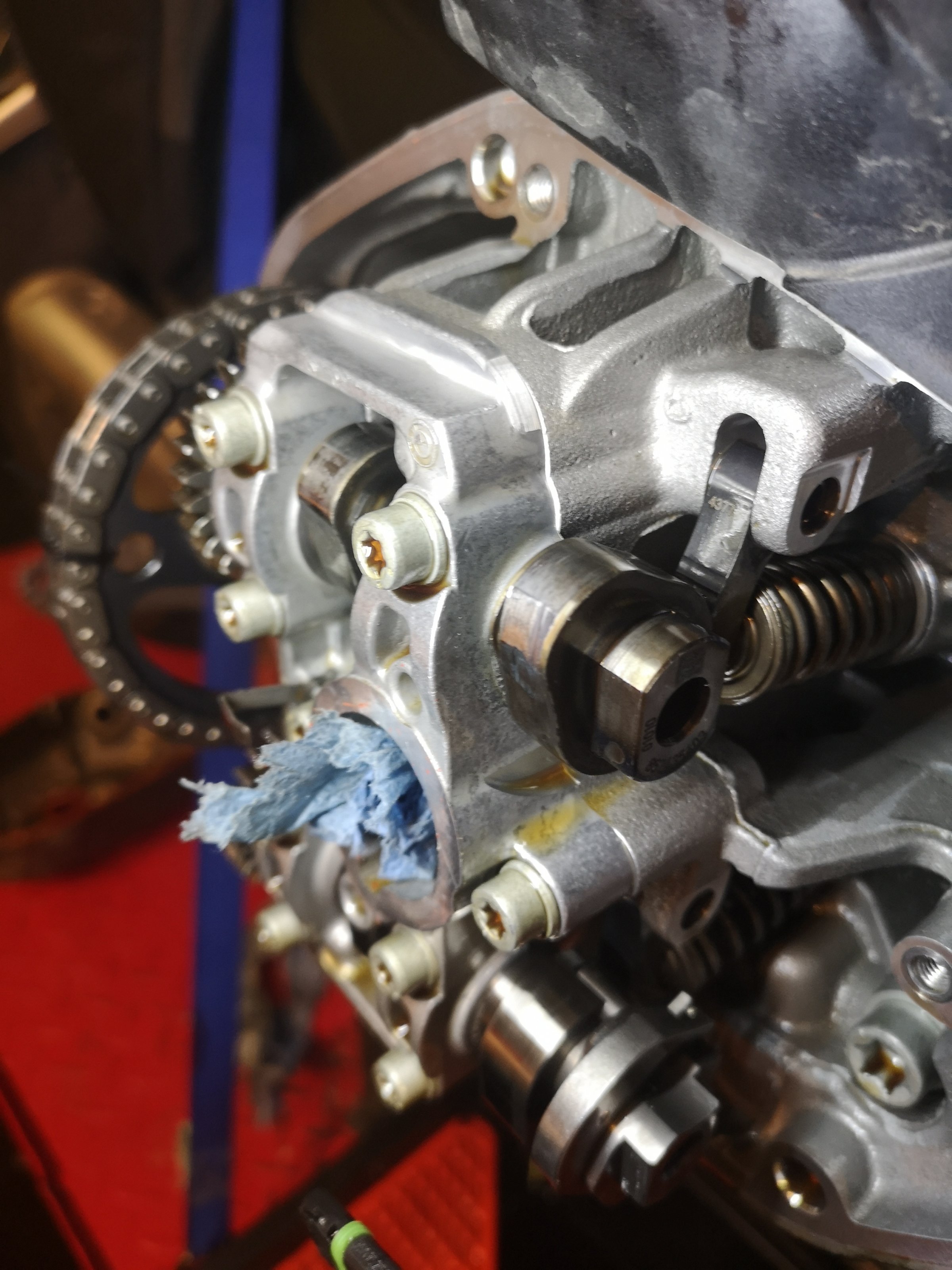

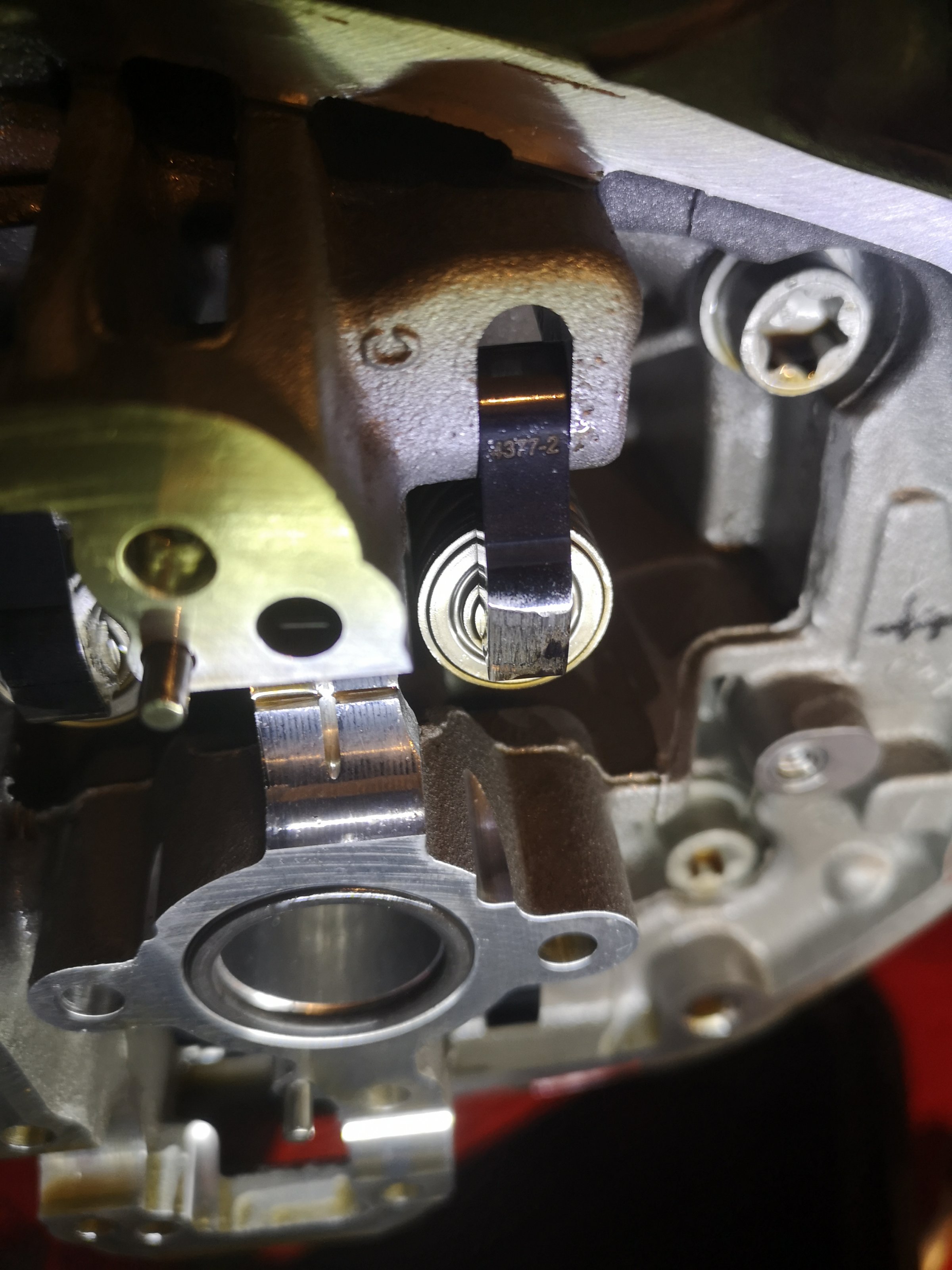

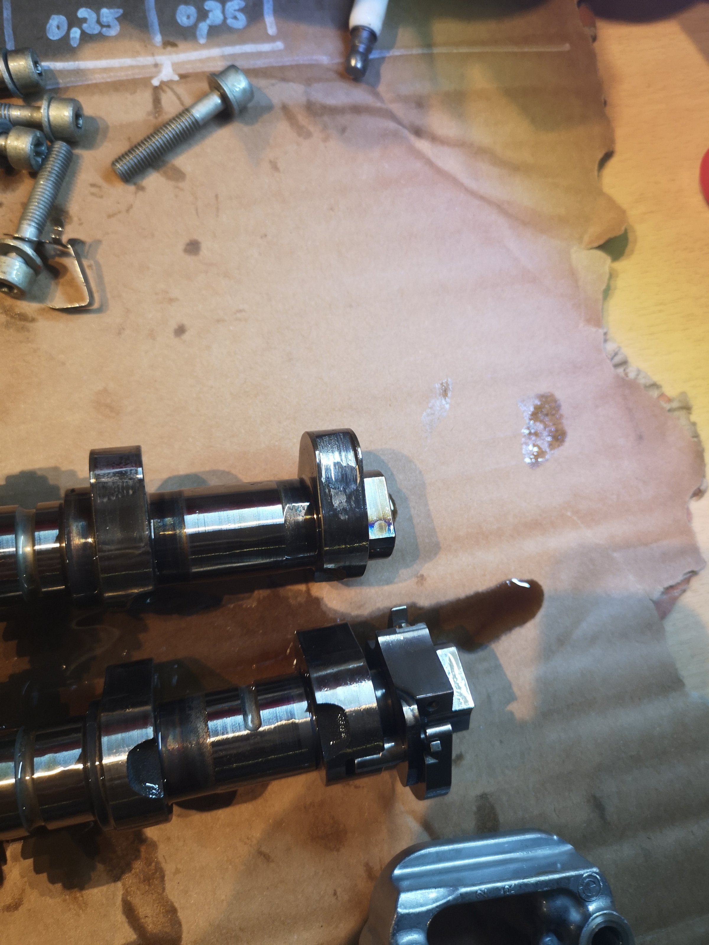

Meine hat 105.000 km und jetzt seit 1500 km dieser Mist, habs gerade offen. Sieht scheiße aus.
Frage: Was zu tun:
Vermutung:
Nockenwelle neu, Schlepphebel der betroffenen Nocken neu, Ventile einstellen.
Wars das?
Bitte gern fundierte Antworten.
Gruß Sturmi
Sollte schnell gehen, die Saison ist nur noch kurz.:(
schuppi
schuppi
30.09.2010
813
Weiss jemand, wie ich die Schlepphebel raus bekomme??
Nach Ausbau des Nockenwellenträgers werden in Gehäuse 2 Nadelrollen in Bohrungen sichtbar,
diese arretieren die Schlepphebelwellen
