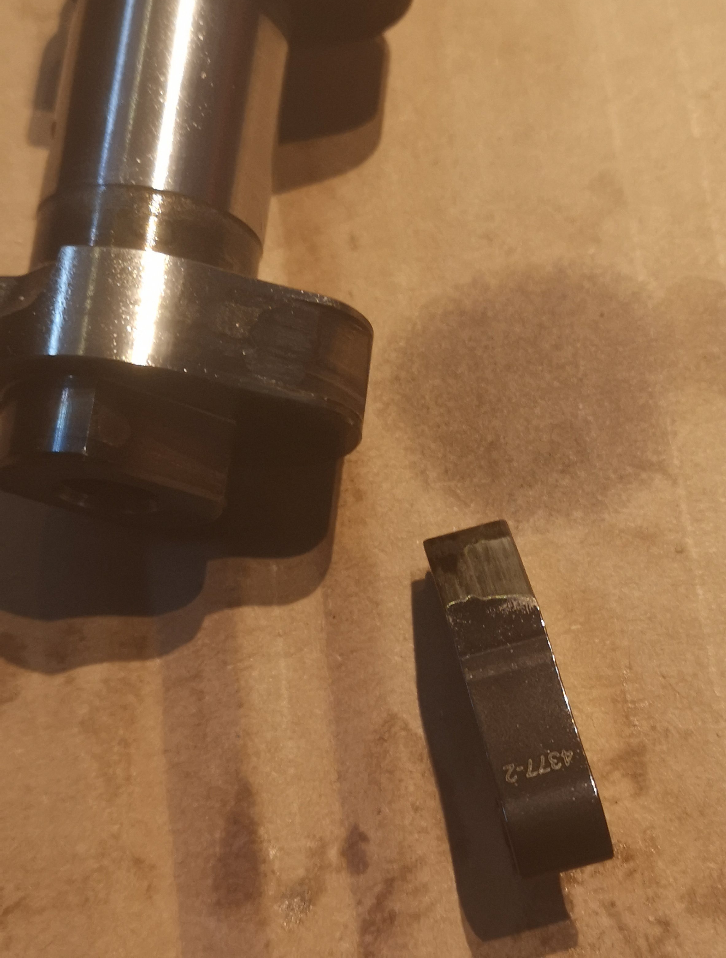

Als ich meine 2018er GS vom 20000er Service geholt habe,hab ich den Monteur gefragt ob er an den Nockenwellen etwas auffÀlliges gesehen hat,er meinte nur : noch nicht...
Im R Forum sind auch einige mit eingelaufenen Nockenwellen.
Da reibt sich BMW wieder die HĂ€nde bei jedem dem es ausserhalb der Garantie passiert...welch eine Blamage
Genau mein Credo, deshalb 1250 er.
Zuerst wollte ich eine der letzten 12er lc haben, nach dem eingÀngigen GesprÀch mit meinem BMW Meister allerdings lieber nicht mehr.

Wenn man das hier so liest, entsteht der Eindruck, dass das ein Serienfehler ist. Dass letztlich jede Nockenwelle irgendwann ein lÀuft.
Ist das zu erwarten? Oder sind das doch bedauernswerte EinzelfÀlle?

Eher EinzelfÀlle.
Wenn sich jeder melden wĂŒrde, der keine Problem mit den Nocken hat, dann wĂŒrde man diese FĂ€lle hier gar nicht wieder finden.

Oder viele wissen noch garnicht das sie schon eine eingelaufene Nockenwelle haben,bzw schon hatten aber beim Service stillschweigend erledigt wurde...

Ehrlich gesagt,mit soviel Abrieb im Ölkreislauf wĂ€r das Moped bei mir schon verkauft,da kann mir keiner erzĂ€hlen das es auf Dauer keine SchĂ€den nach sich zieht...
...ich habe zuhause in der Schublade noch die Nockenwelle einer Honda rumliegen - die sieht AFAIR ĂŒbler aus als die Bilder oben - die war verreckt weil die Ölpumpe versagte und ich bin noch viele km gefahren weil damals der Meister meinte da hĂ€tte ich bestimmt die Ventile falsch eingestellt / kontrolliert und deshalb klappert der Motor ein "bißchen".
Hat mich damals einige Mark gekostet (Garantie knapp vorbei), aber der Motor lief noch sehr lange und problemlos bis zum Verkauf.

Wie viel km hatte Bonsai mit seiner LC gefahren? Ich erinnere mich jedenfalls nicht daran, dass er hier irgendetwas ĂŒber SchĂ€den an den Kipphebeln oder Nockenwellen berichtet hat. Kommt also aus dem Greta-Panikmodus wieder raus. Die LC ist ein tolles Motorrad und hat nicht mehr SchĂ€den und Probleme als andere MotorrĂ€der, selbst wenn diese aus dem Land der aufgehenden Sonne kommen.
