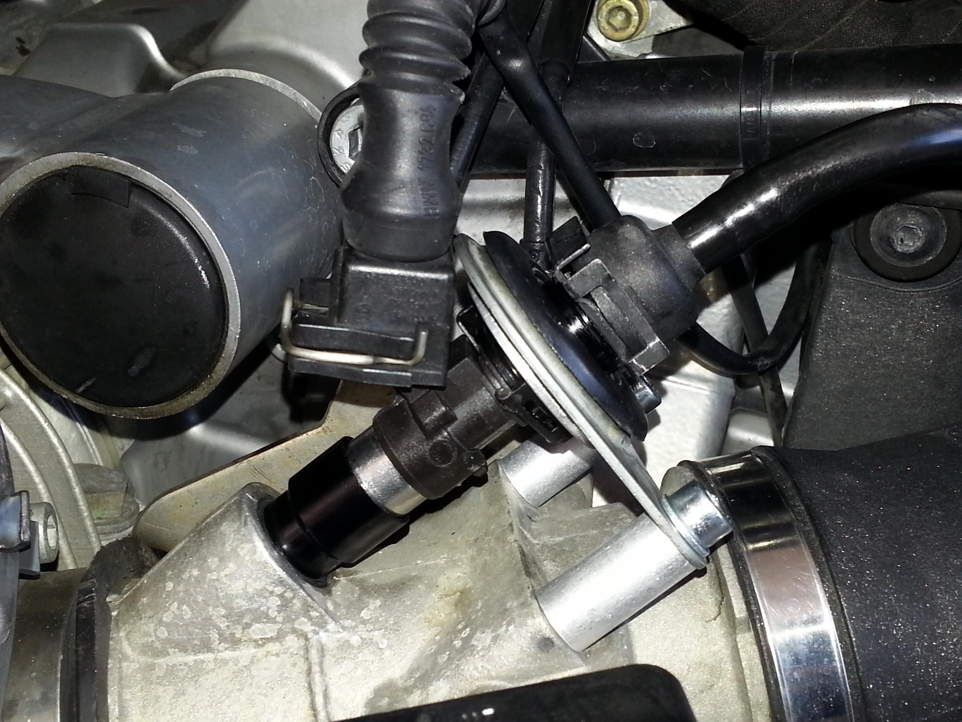

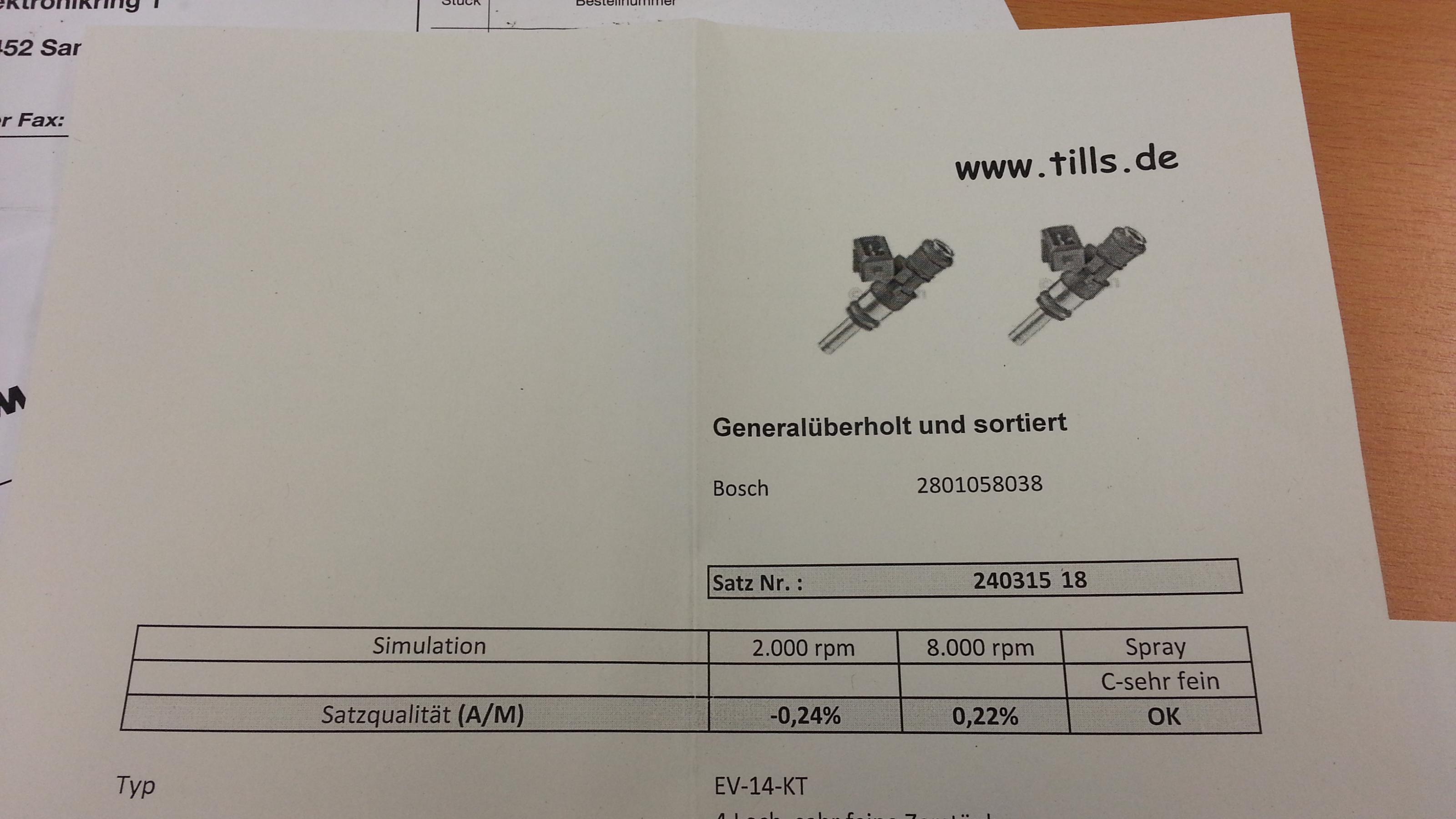

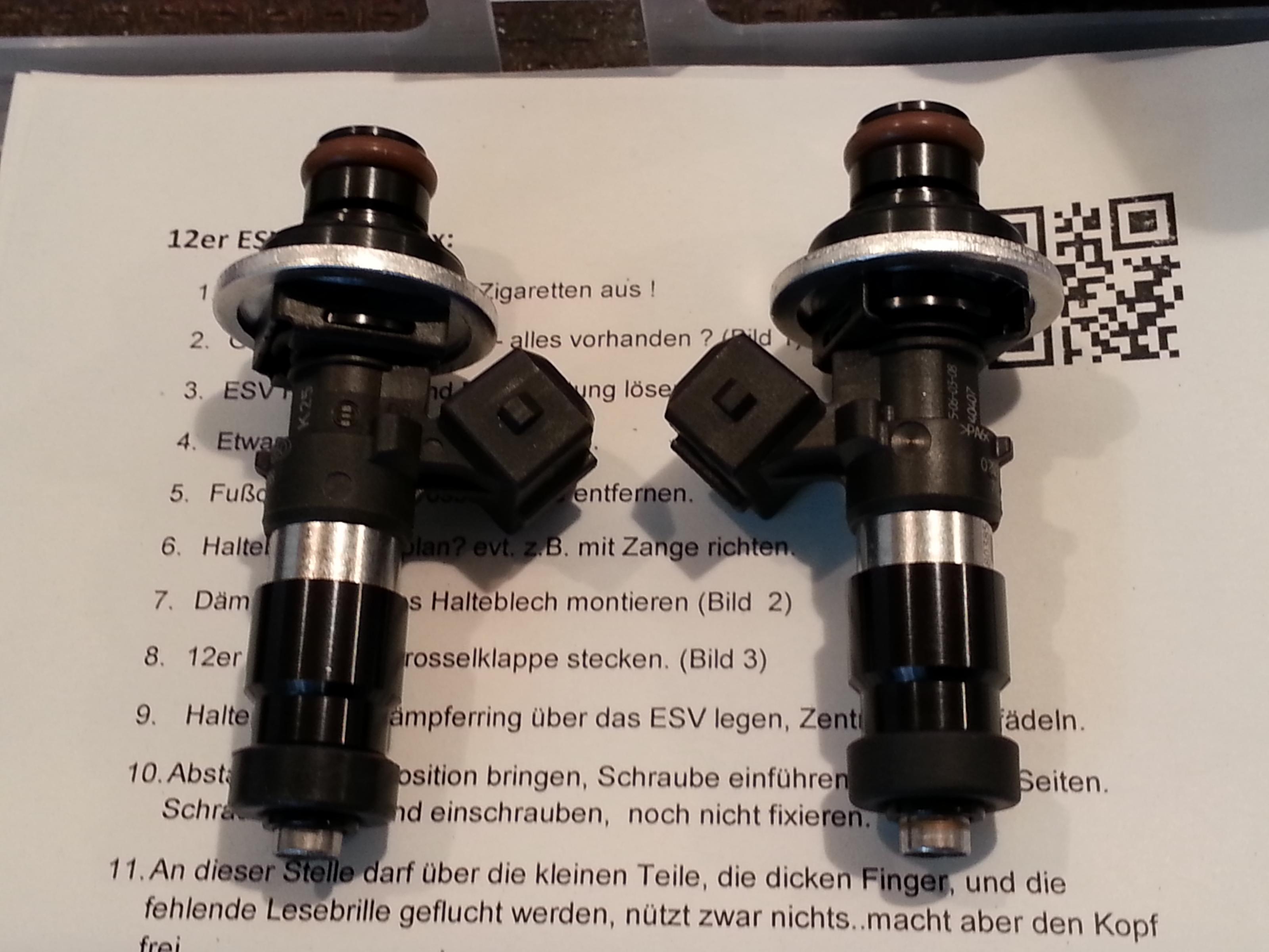

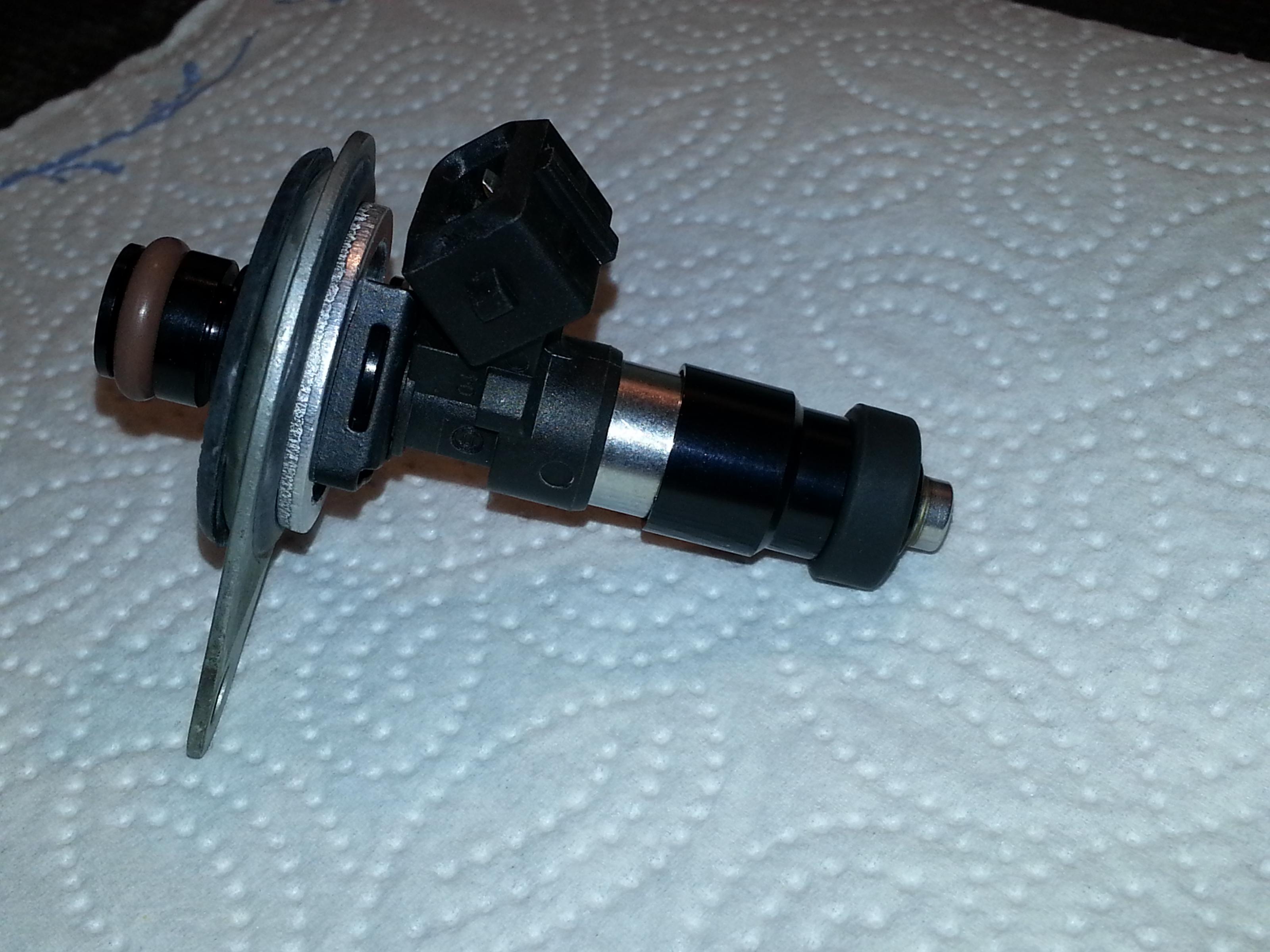

1. Einbausatz komplett mit Messprotokoll
2. alles passt. Beim Anziehen der Schrauben sieht man wie der leiche Anpressdruck aufgebaut wird
3. Nachsychen war notwendig weil Umluft und Klappen den alten ungleichen ESV´s angepasst waren.
Habe auf 3000 1/min die Klappen eingestellt und Leerlauf via Umluft nachgeregelt.- alles bestens
Einbau schnell erledigt, Synchen ca 10 min
