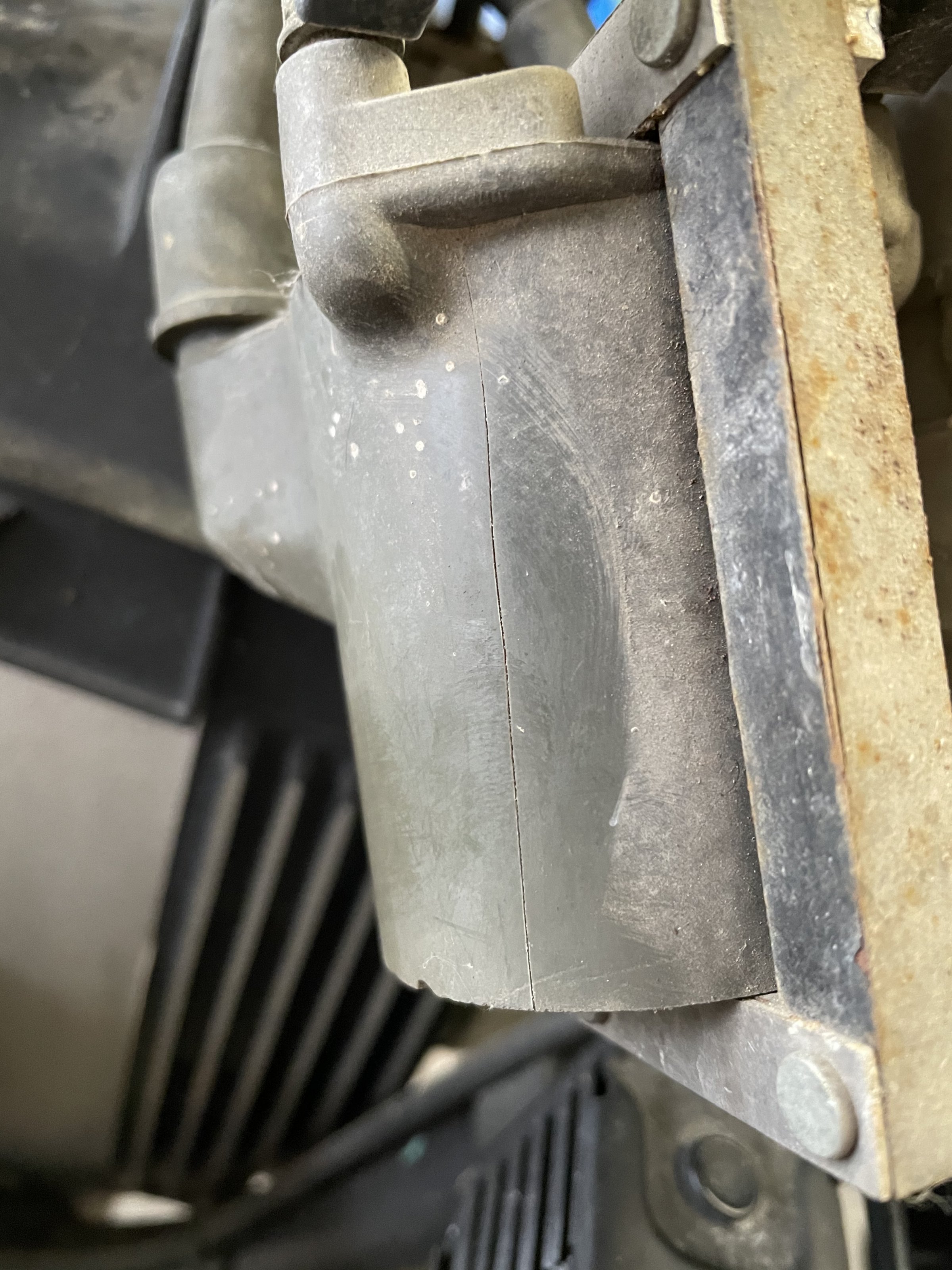

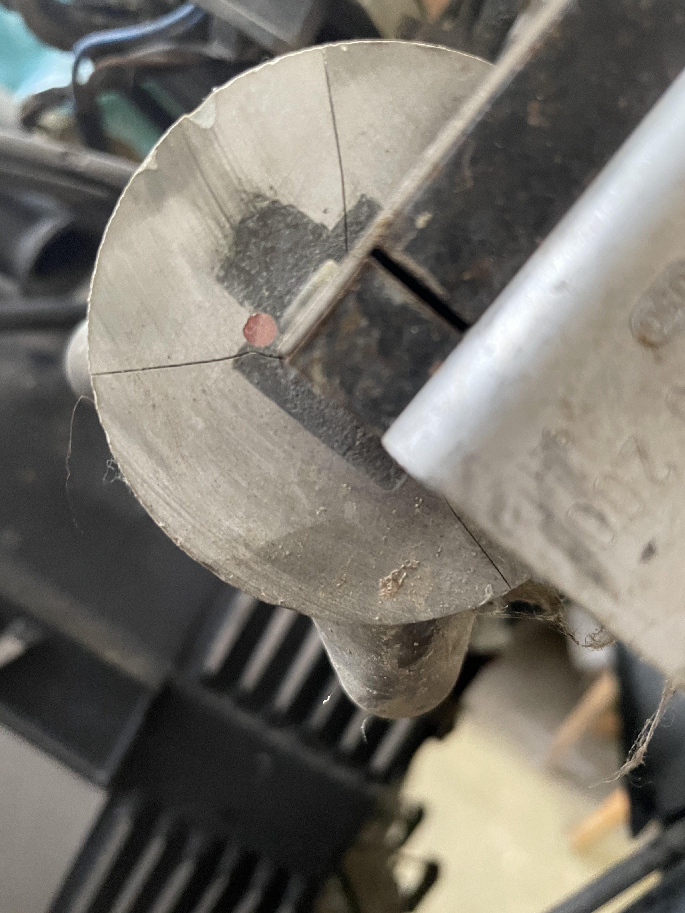

Da meine Zündspule an der GS gevierteilt war,
hab ich eine Neue incl.Kabel und Kerzenstecker bestellt/ gekauft.
Dann die neu Zündspule montiert und versucht zu starten.
Nichts,
kein Zündfunken an den Kerzen.
Wenn ich aber den Ausschalter auf an und aus drehe dann ist ein Funke da.

da wird wohl Dein Zentralelektrikmodul ein Problem haben. Der Hallgeber liefert ja nur die Kurbelwellenposition. Der "Schmackes" für die Zündspule kommt aber aus dem Modul.
Keine Ahnung welche GS Du meinst, aber bei der Luft GS (K25) von der es noch einen Schaltplan gab (für die K50 such ich bis heute) ist das das "BMS K Control Module".
Hast Du das Problem an allen 4 Kerzen? Dann spricht es umso mehr für das Zentralmodul, bzw. den Zündungsteil da drin.
Eine neue Zündspule und "die Kerzen" hört sich auch eigenartig an. Zumindest ab der K25 hat doch jede Kerze ihren eigenen "Zündspulenstecker".

Hallo Thomas ,
Die Zündspule gibt ja den Zündfunken in dem Moment aus, in dem der Stromfluss durch sie unterbrochen wird. Das spricht schon mal für die korrekte Funktion der Zündspule, ob aber auch für die korrekte Funktion der Zündung weiß ich nicht, da fehlen mir modellspezifische Kenntnisse.
Grundsätzlich kann man aber in Wikipedia sowas nachlesen: Zündung (Verbrennungsmotor) – Wikipedia
der Hallgeber.
Hab den ausgebaut und zur Überholung weggeschickt.
Wenn man keinen Zusammenhang zwischen zwei Ausfällen herstellen kann, entweder durch ein gemeinsam auf beide Teile wirkendes Ereignis oder einen Fehler als Folge eines anderen, sind zwei unabhängige zeitgleiche Ausfälle doch recht unwahrscheinlich. Hättest Du früher gefragt, wäre wahrscheinlich auch eine entsprechende Antwort im Forum gekommen.
gevierteilt sagt mir nicht so viel. Wenn das aber heißen soll, dass die Zündspule defekt war, ist ja nicht so unwahrscheinlich, dass ein direkt damit verbundenes Teil wie die elektronische Zündung beschädigt wurde, zum Beispiel durch einen Überstrom bei einem Kurzschluss der Zündspule. Dagegen sind Auswirkungen auf ein nicht direkt damit verbundenes Teil wie den Hallgeber weniger wahrscheinlich.
Zur Aufklärung: Was heißt gevierteilt in diesem Zusammenhang ?
Von daher sind Vermutungen wie
nicht nur nicht unbegründet, sondern recht naheliegend und würden sich durch eine genauere Fehlerbeschreibung zur Zündspule weiter erhärten lassen.
Wie kann ich das Zündsteuergerät am Moped prüfen?
Es tröstet sicher wenig, wenn ich sage, dass das Beschriebene schon das Wesentliche enthält, sowohl weil der Zusammenhnag naheliegt als auch, weil kaum andere Fehlerquellen bleiben,
