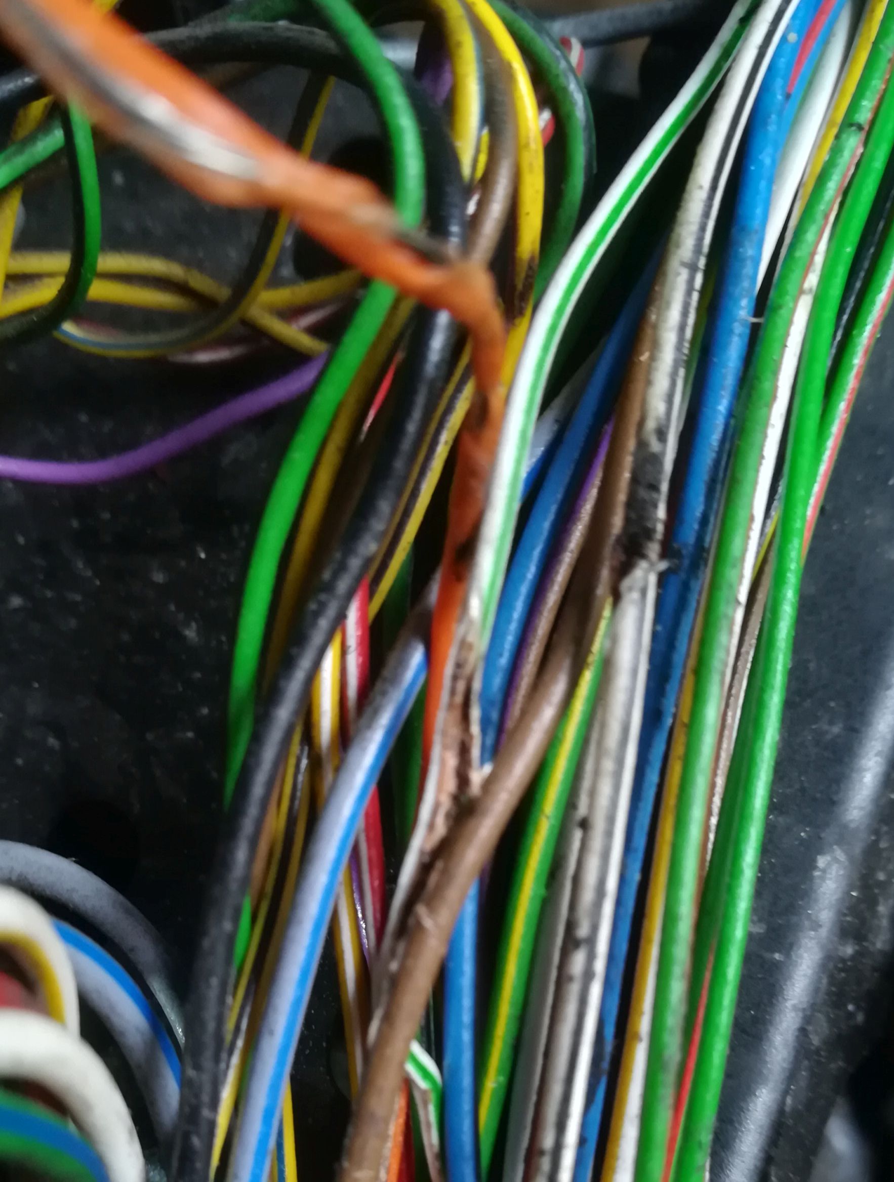

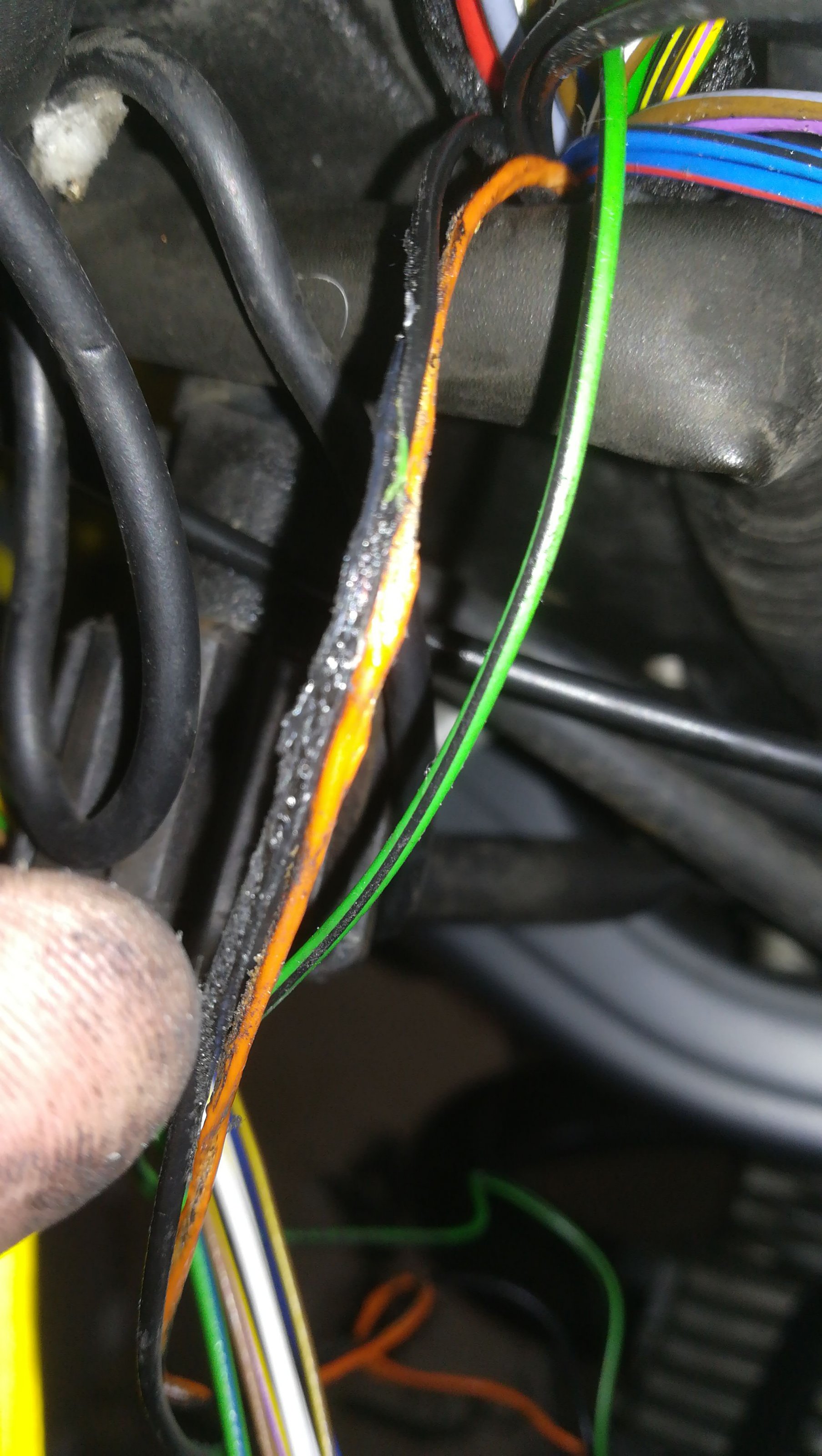

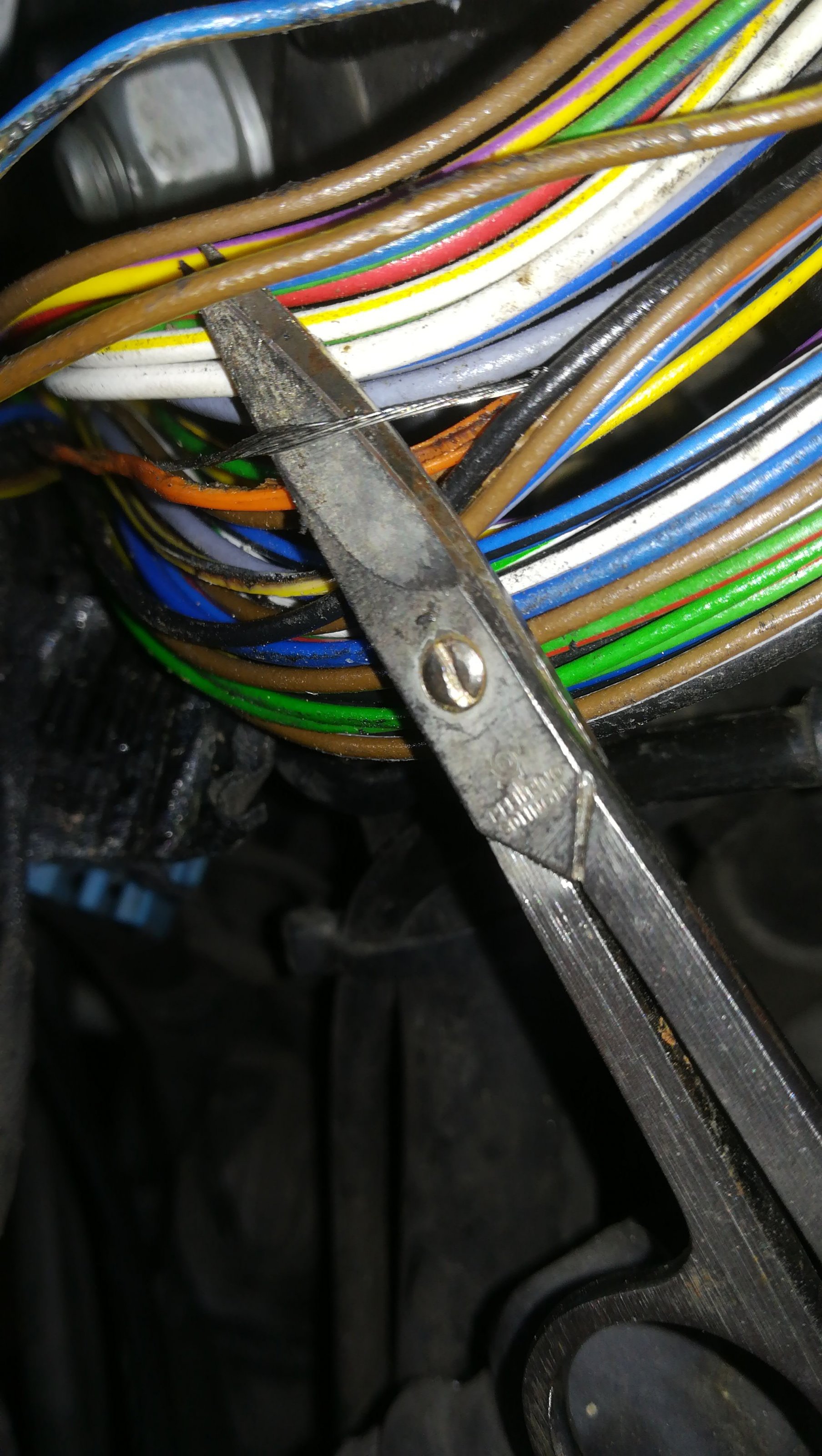

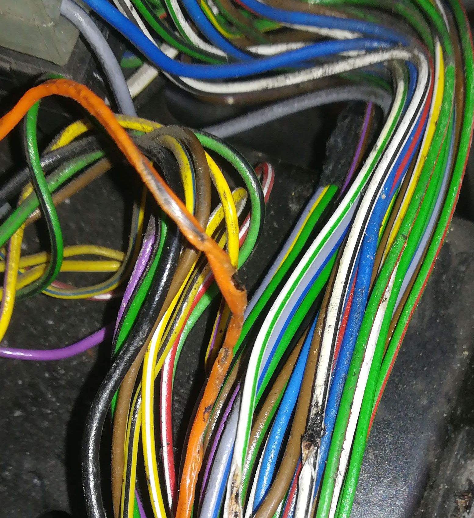

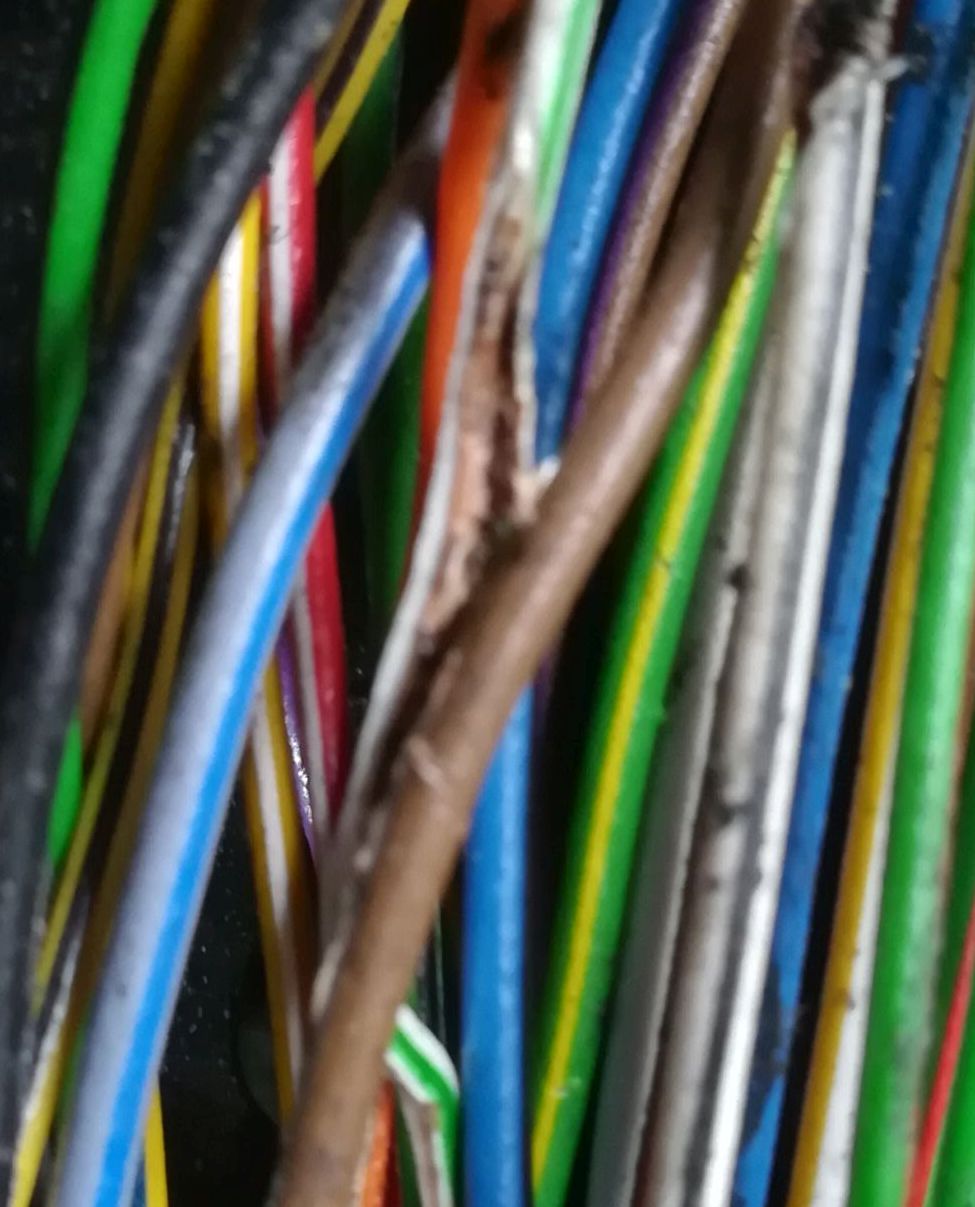

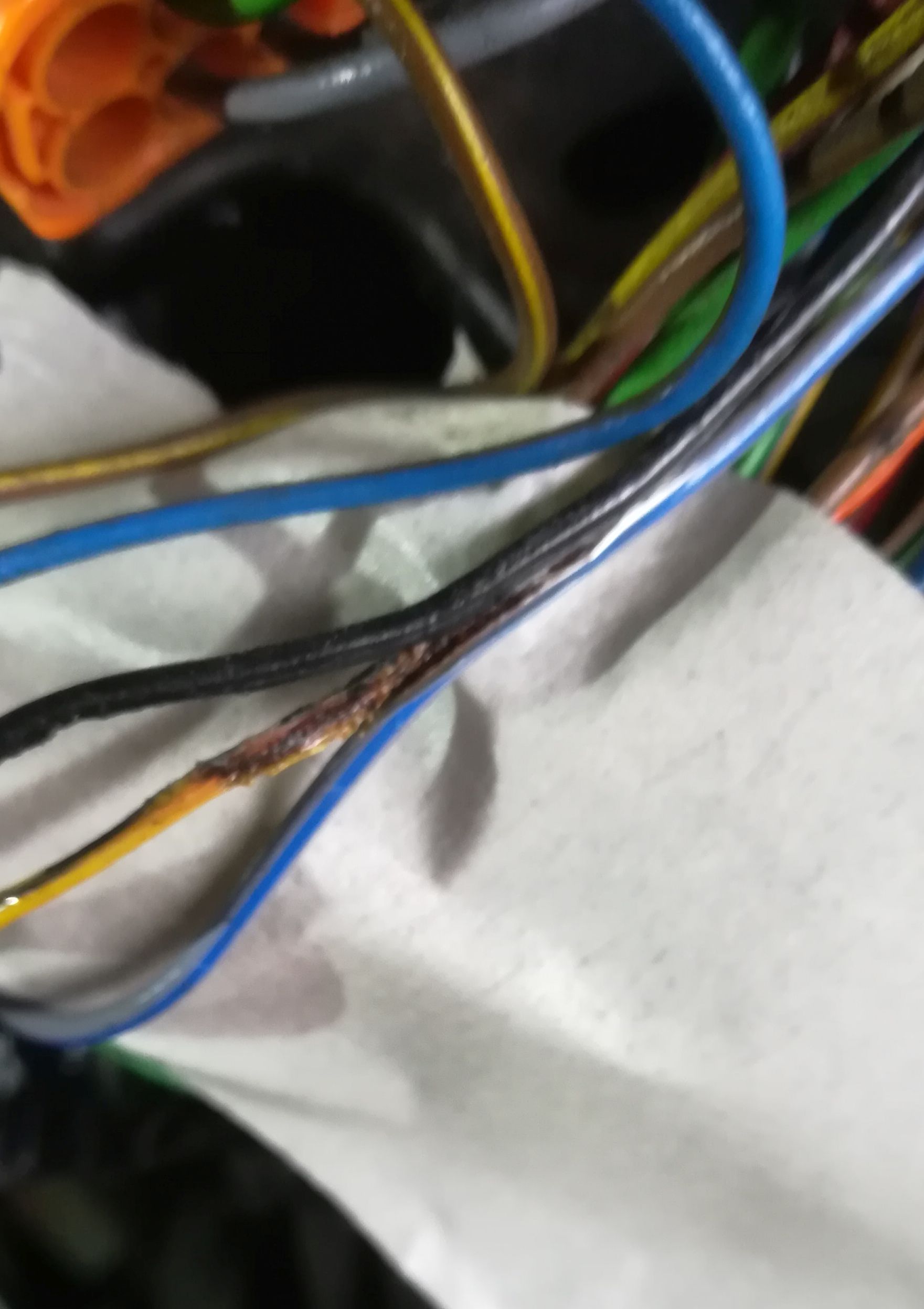

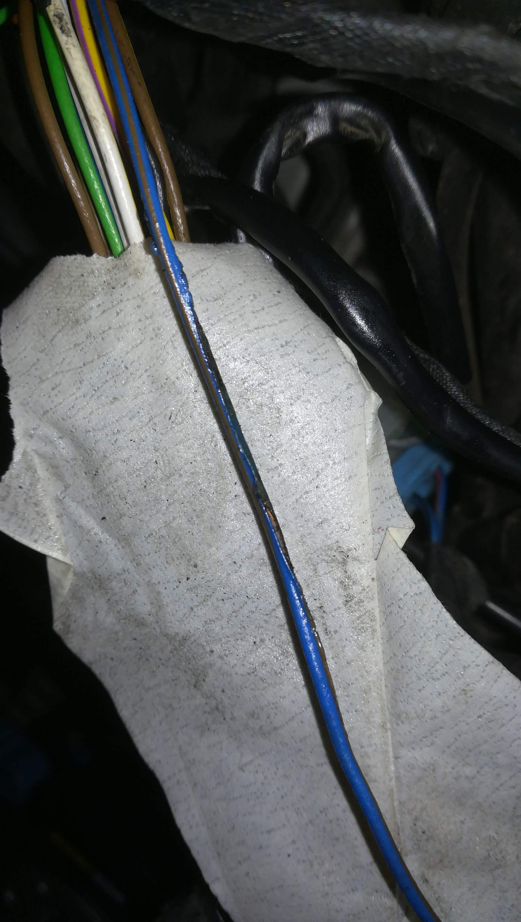

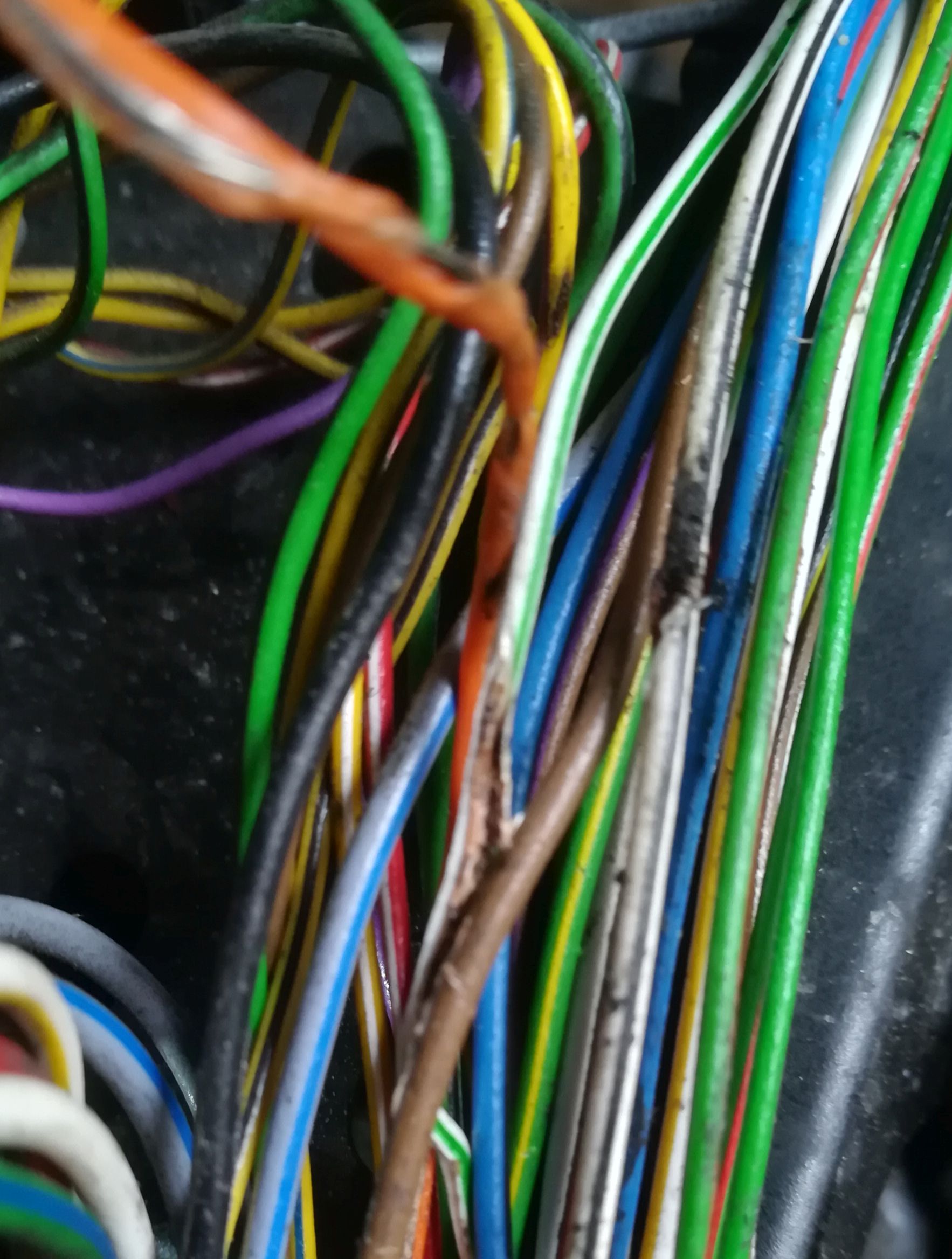

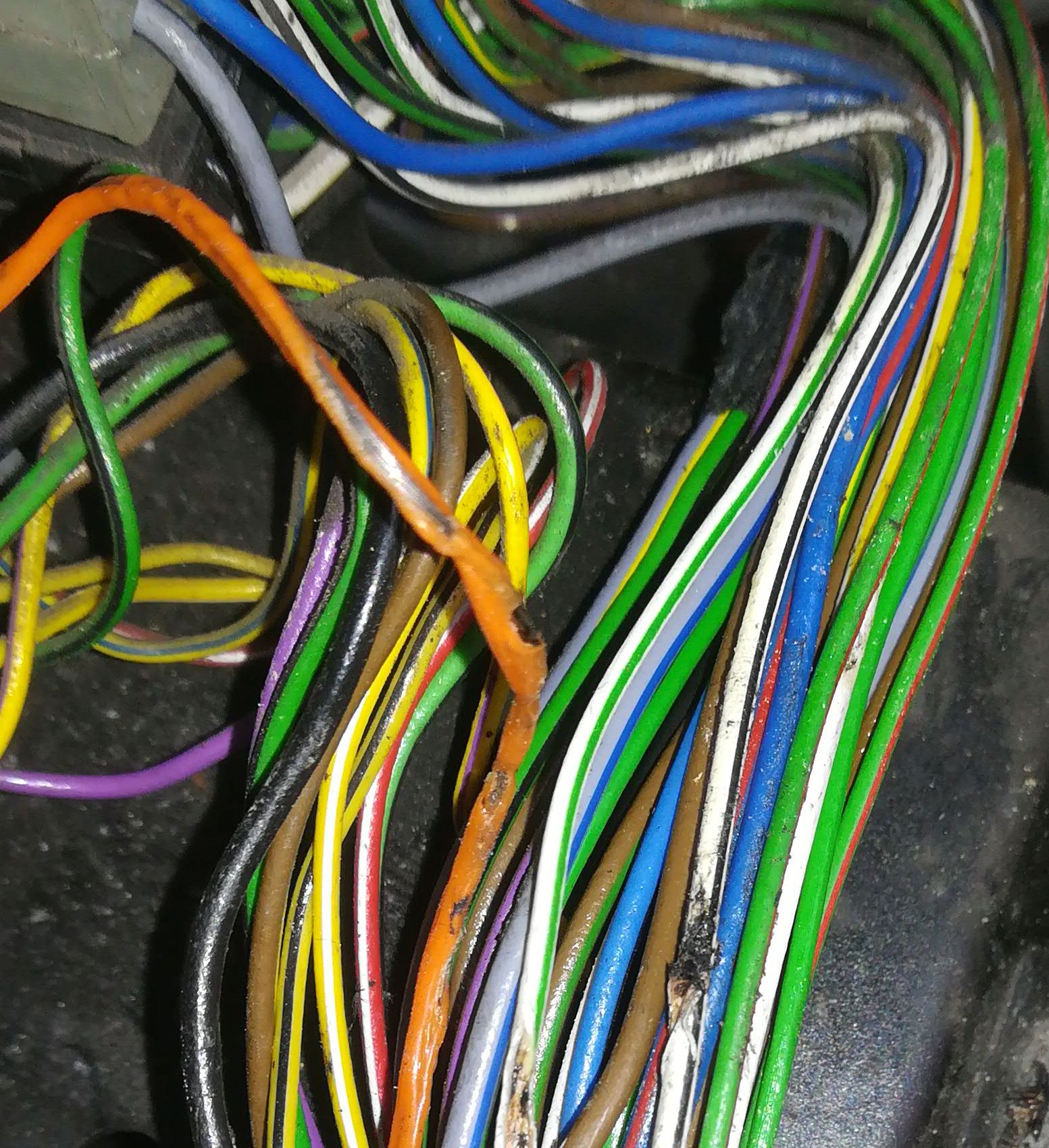

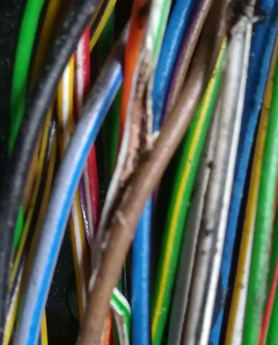

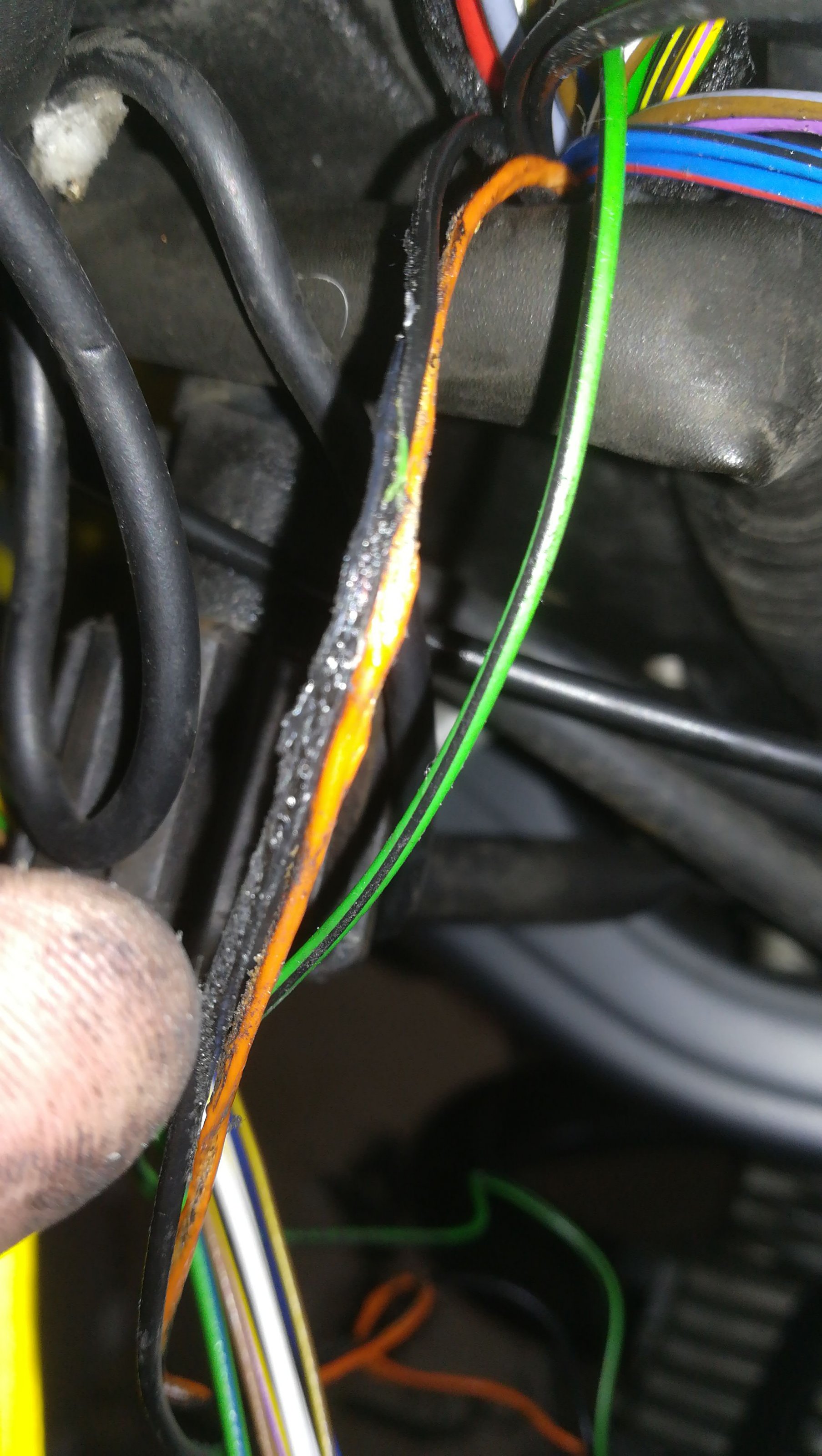

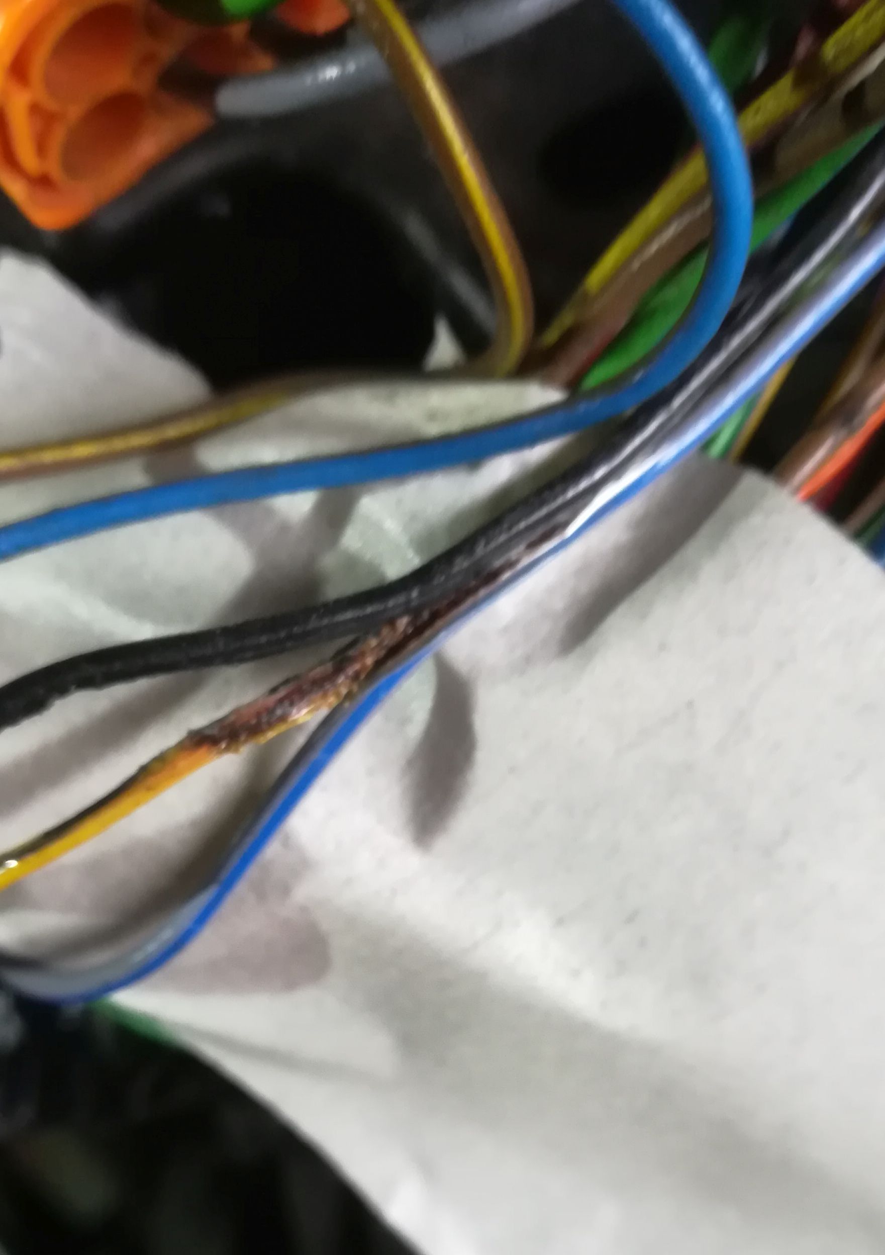

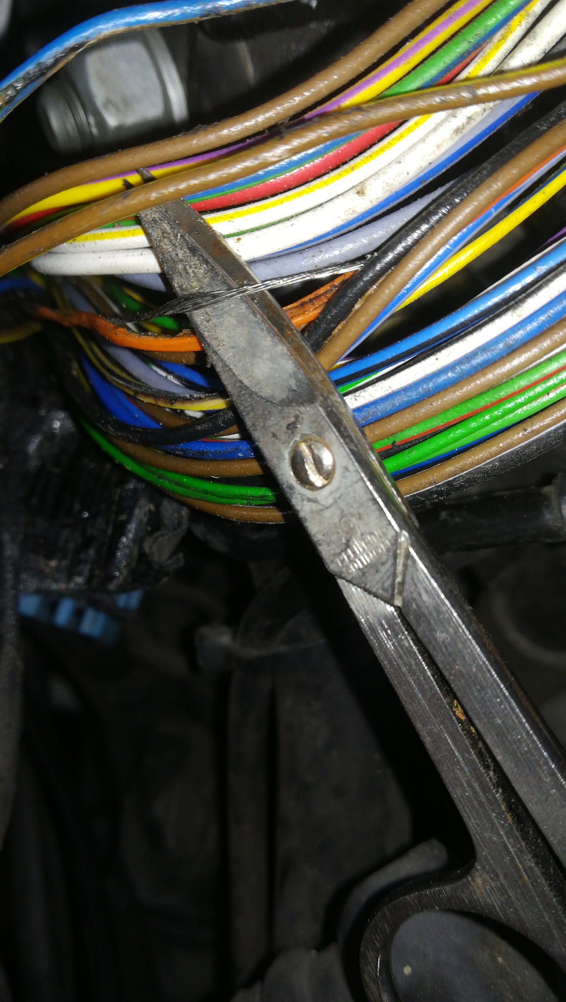

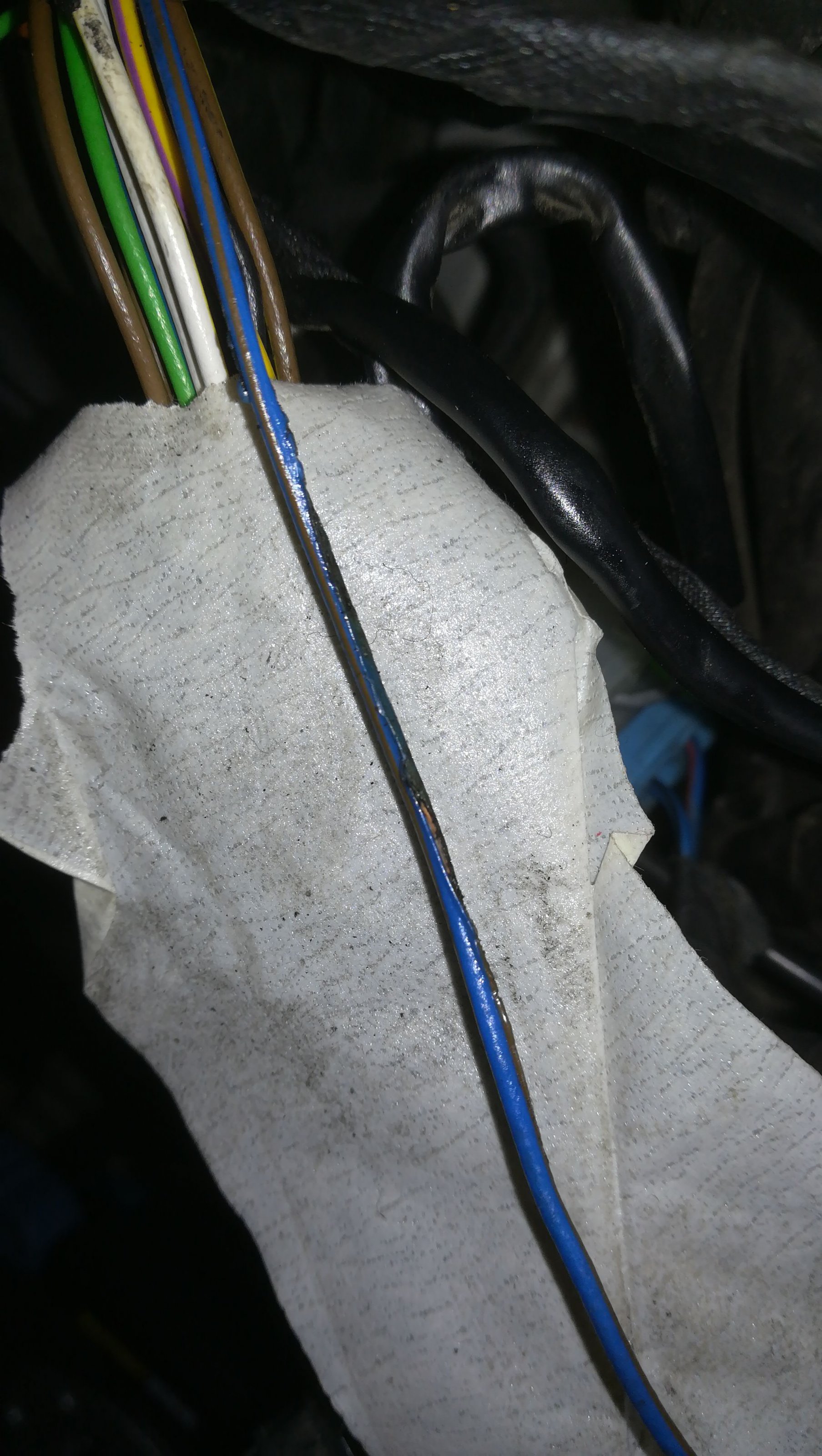

Kabel: weit schlimmer als gedacht und befürchtet!
Blinker: geht wieder, nachdem ich die verschmorten Kabel getrennt habe. War gleich kurz nach den Steckern.
FID-Öltemperaturanzeige: geht immer noch falsch.
H.IMG_20200310_155723.jpgIMG_20200310_155737.jpgIMG_20200310_155737A.jpgIMG_20200310_155737A.jpgIMG-20200310-WA0002.jpegIMG_20200310_155737B.jpgIMG-20200310-WA0006.jpegIMG-20200310-WA0004.jpeg

Ich gehe von dem Widerstandsdraht (orangenes Kabel) der 1. Heizstufe der Griffe aus. Das beginnt am Stecker unterm Tank und führt innerhalb des Kabelbaums nach unten bis zu einem Punkt, wo es mit dem schwarzen Steuerdraht zusammenkommt und dann mit Schwarz+ Braun wieder hoch kommt zu dem Vierfachstecker der Heizgriffe.
Dieses kleine Stück nach dem Stecker bis in der Umwicklung des Kabelbaum war stark verschmolzen und der Draht lag teilweise frei - das konnte der aufmerksame Beobachter sehen ;-)
Ob es dort dann zum Masseschluß am Tank gekommen ist, kann ich nicht sagen, die Lackierung des Tanks ist unbeschädigt und zeigt auch keine Spuren, wohl aber hat das Kabelende da angelegen, sonst würden sich die "Verquetschungen" der geschmorten Isolierung nicht erklären.
Jetzt suche ich halt immer noch diesen verdammten Knotenpunkt. Und wenn dann die Verschmorungen noch tiefer gehen sollte, ist ein neuer Kabelbaum fällig. Gebraucht, neu wäre halber Totalschaden.
H.

Die Versorgungsleitungen von Zündschloß abwärts über die Stecker unterm Tank und dann in den Kabelbaum sind alle voll ok.
Es kann nur von dem Widerstandsdraht ausgegangen sein, wahrscheinlich hat der zuerst ein Massekabel beschädigt und einen Masseschluß abbekommen. Das heißt dann, dass aller Strom nur über das kurze Teilstück geflossen ist und als anständiger Widerstandsdraht hat er das vertragen, und die Sicherung auch eine Zeit lang. Das hat aber gereicht, dieses Drahtstück auf seiner ganzen Länge (soweit ich das bis jetzt sehen konnte, bis zu dem Tank-Gummiauflagen) ; da unten hats auch Orange mit Schwarz so verschmort, dass Schwarz aufgeschmolzen ist und der Draht blank liegt.

Der Kabelbaum ist soweit repariert und die GS läuft auch wieder - aber das hat sie ja auch mit dem Kabelschaden getan.
Der Widerstandsdraht hatte wohl geglüht, weil aus unerfindlichem Grund da volle Kanne Strom geflossen ist, und die Hitze nicht nur die Isolierung dieses Drahtes aufgeschmolzen hat, sondern auch an mehreren Stellen benachbarte Drähte, die dann ihrerseits Kurzschlüsse verursacht haben.
Bei der Öl-Temperaturanzeige hats den Sensor gekostet, ersetzt und funktioniert wieder.
Der dauerblinkende Blinker hatte nur einen festgebackenen Masseschluß der Signalleitung zum Relais. Nach dem Trennen der verschmolzenen Isolierungen und neu isolieren dieser Leitungen war der Fehler behoben.
