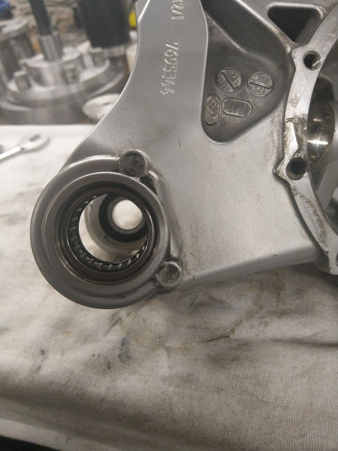

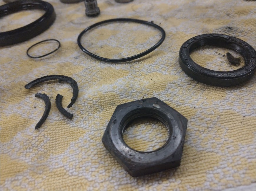

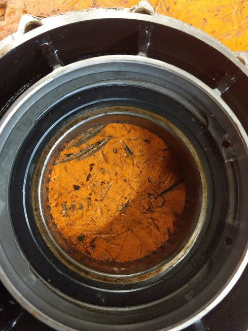

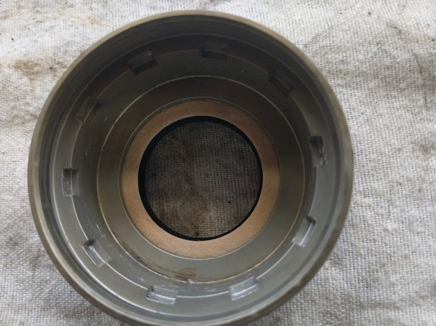

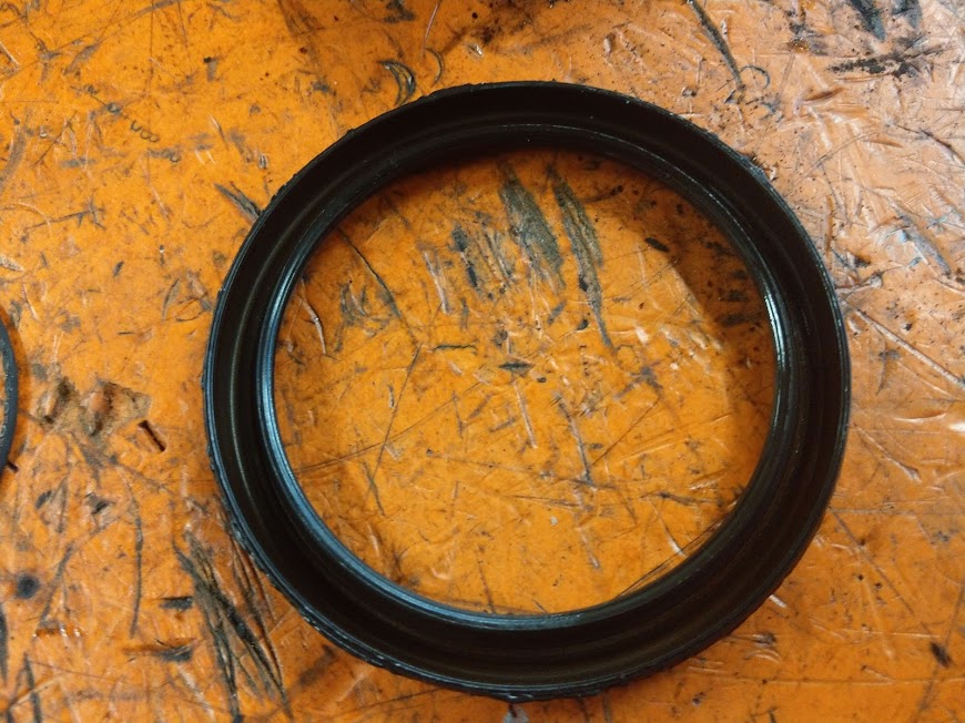

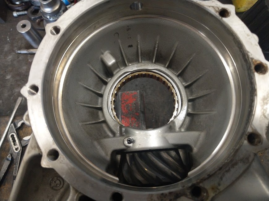

habe diesen alten Beitrag nochmal ausgegraben. Dieser Beitrag war mein Eintritt hier ins Forum.

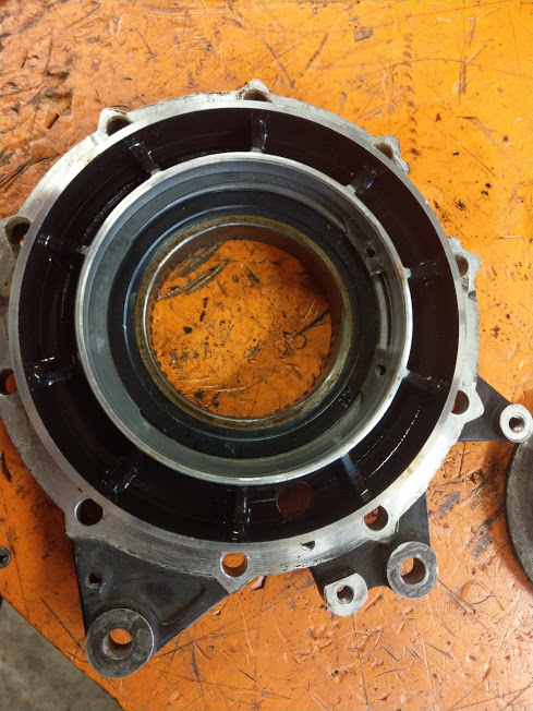

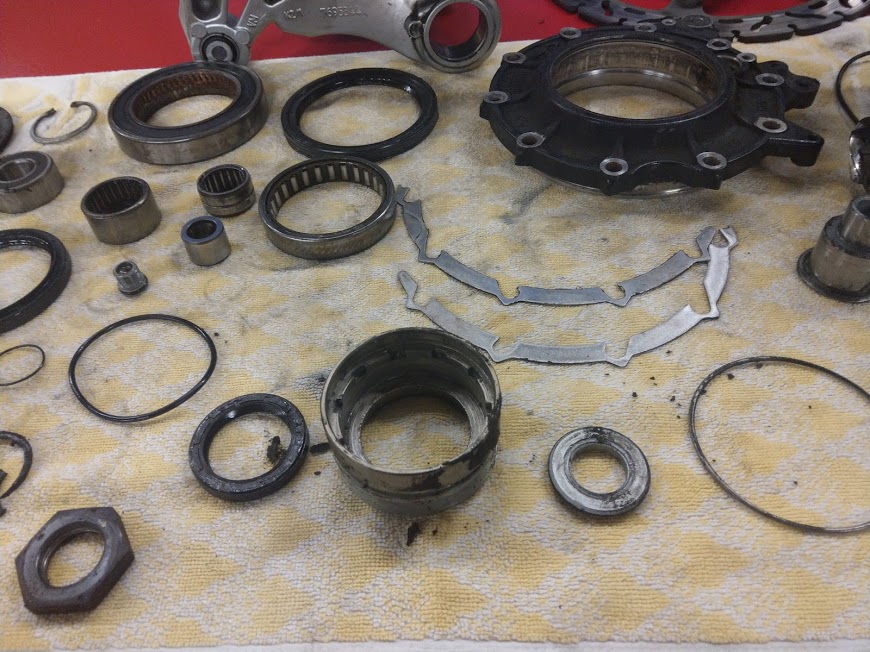

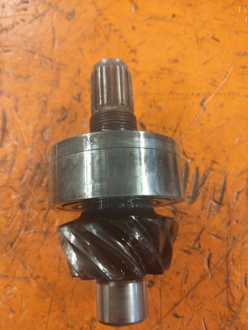

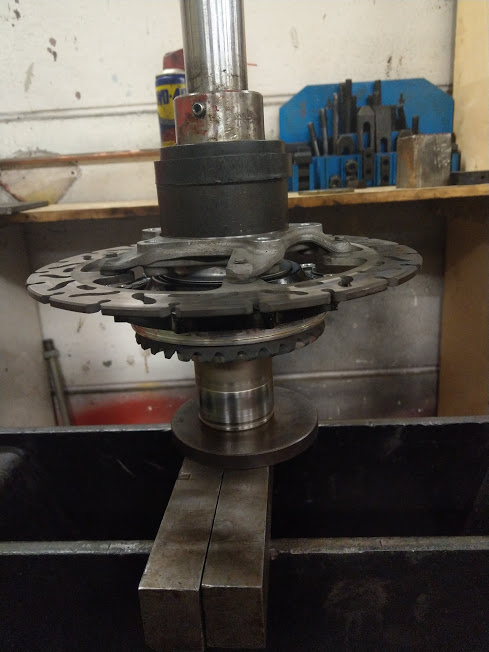

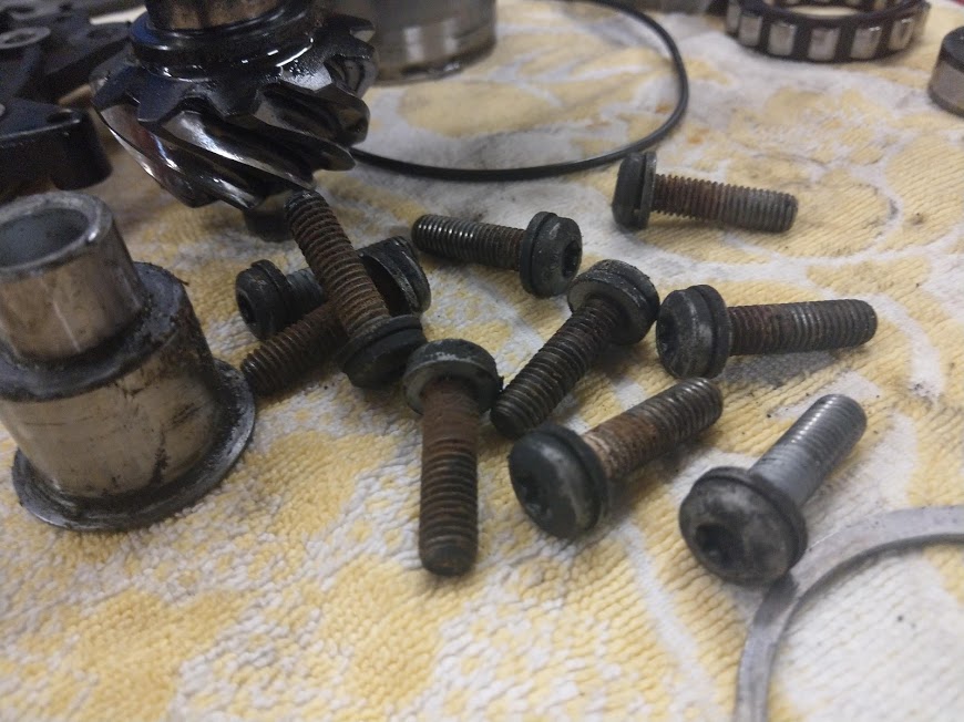

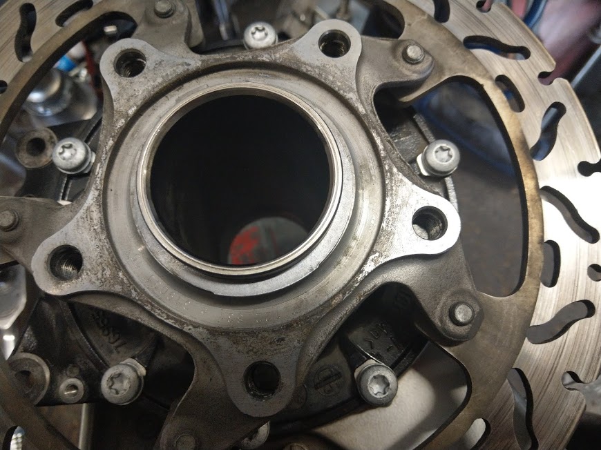

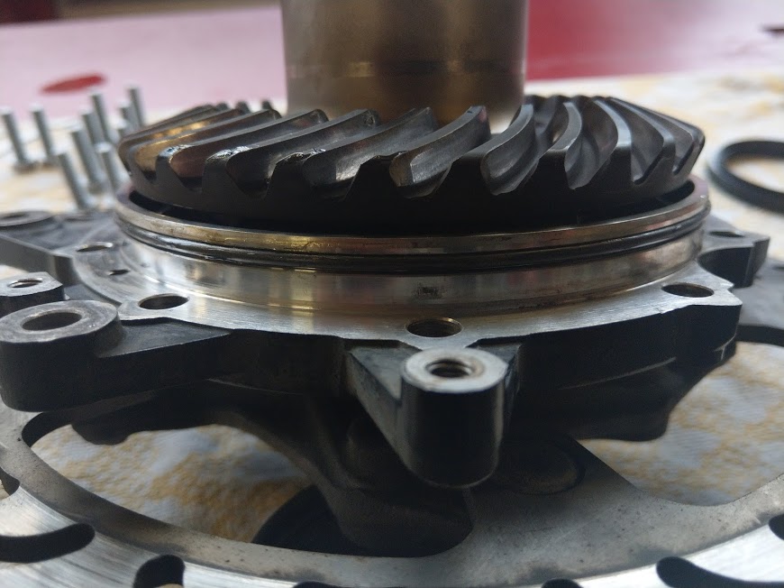

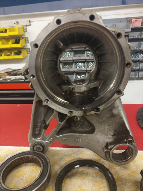

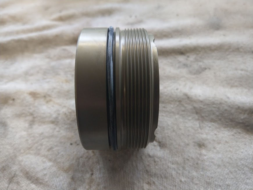

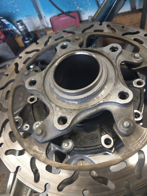

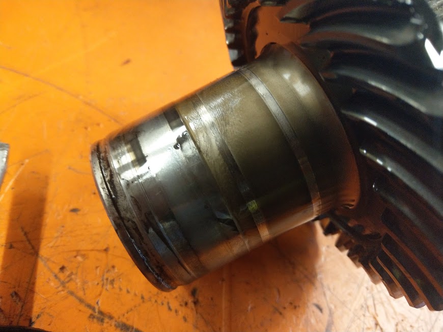

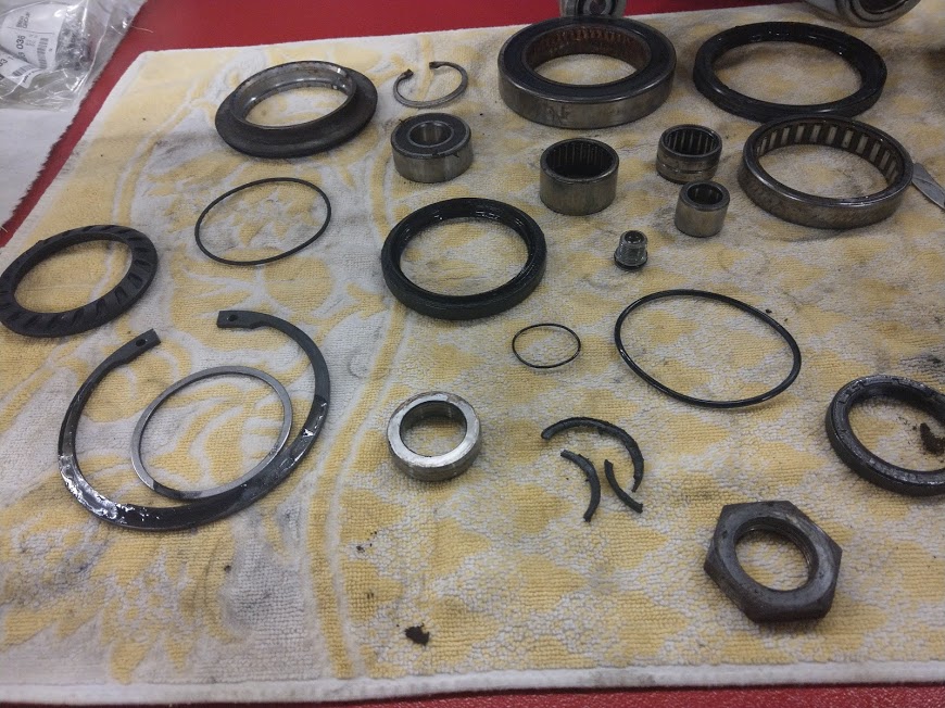

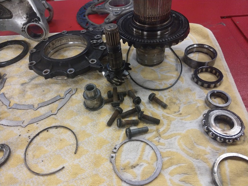

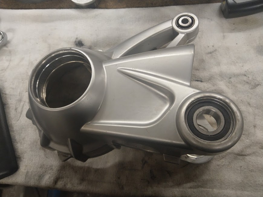

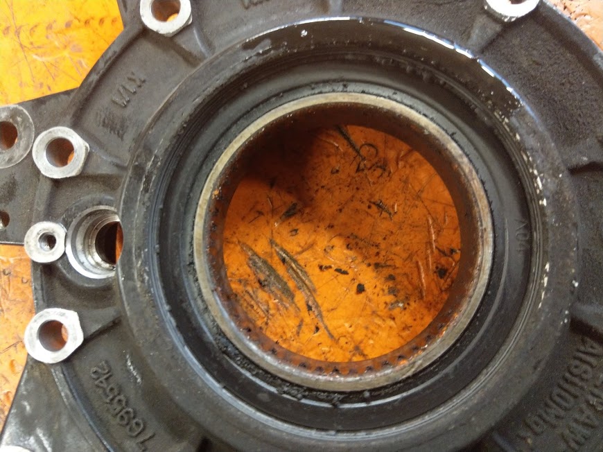

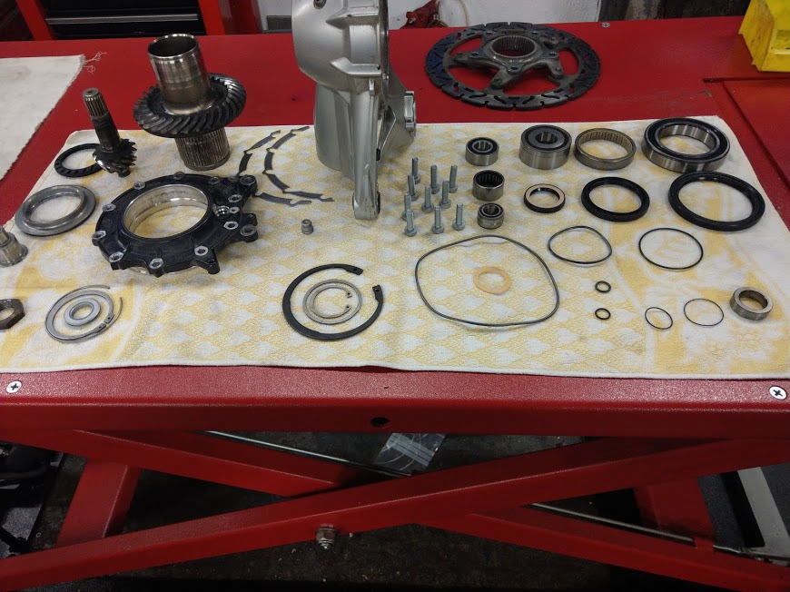

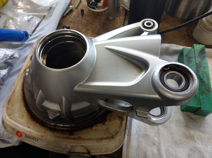

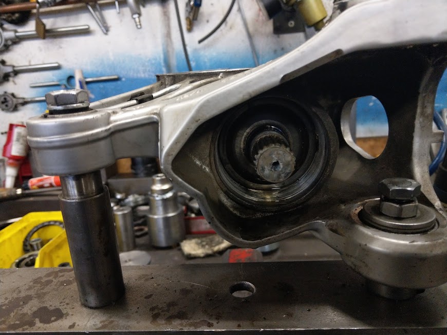

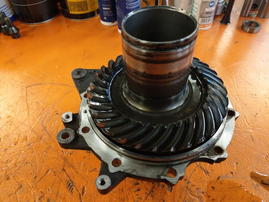

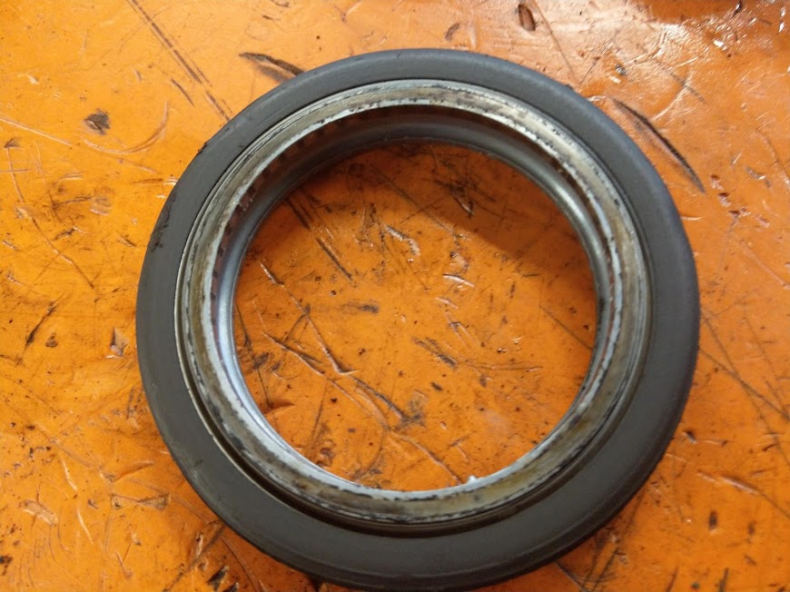

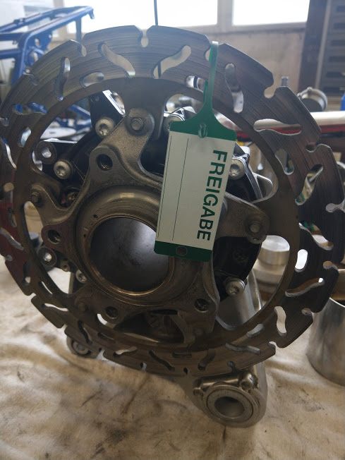

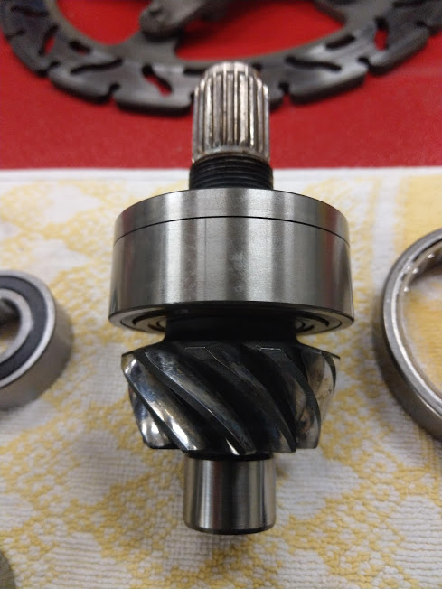

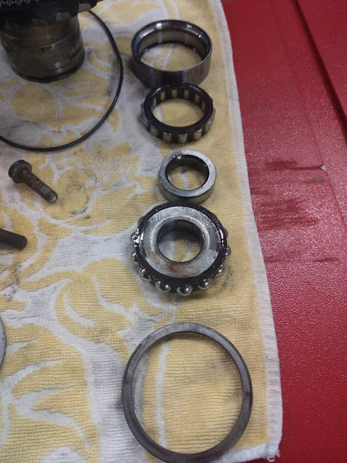

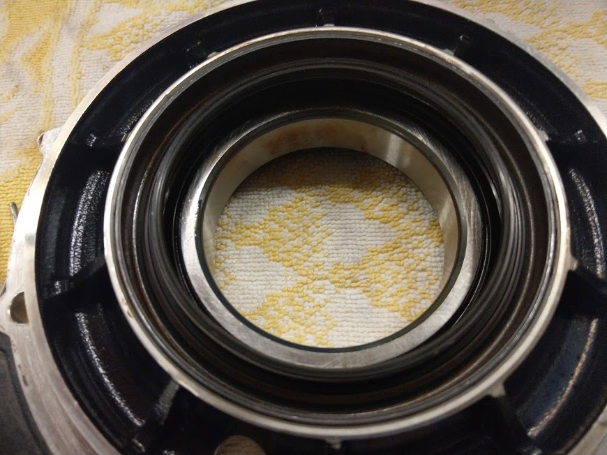

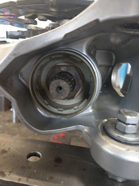

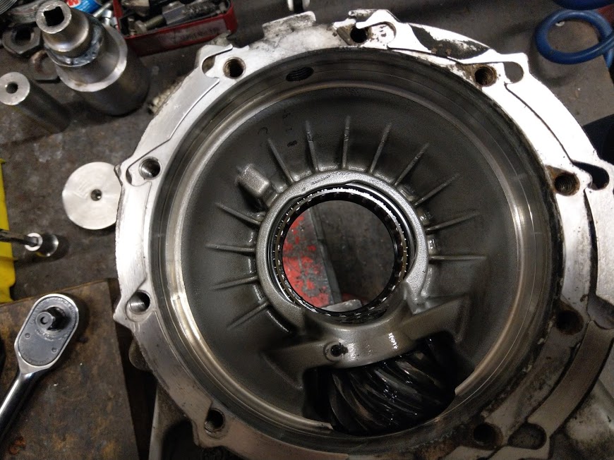

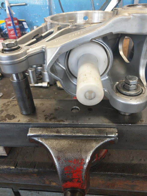

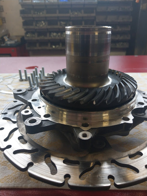

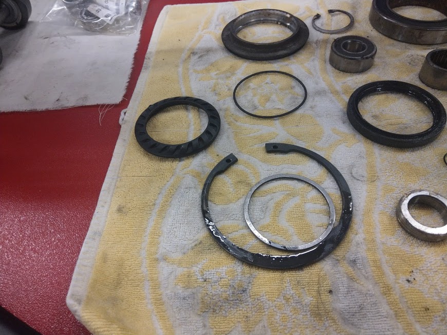

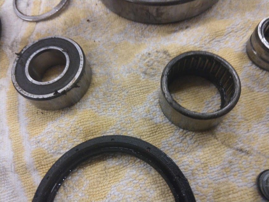

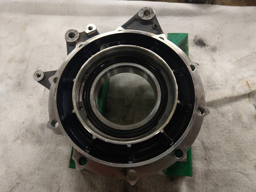

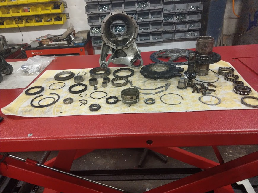

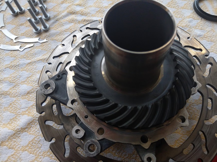

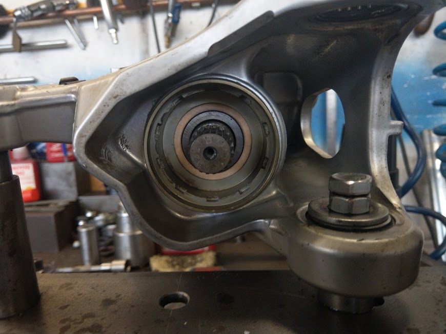

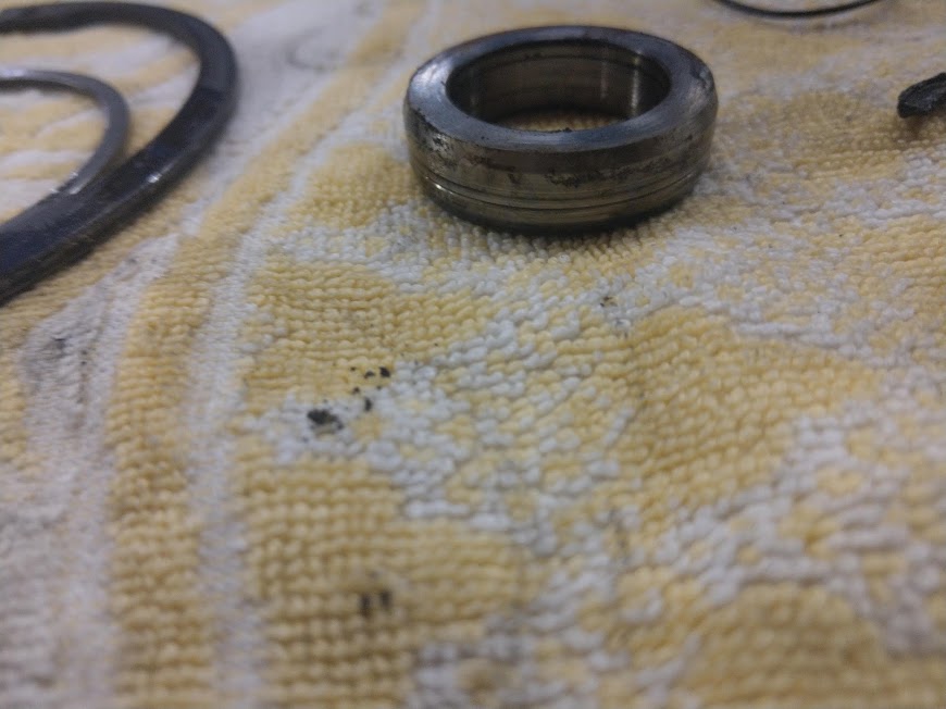

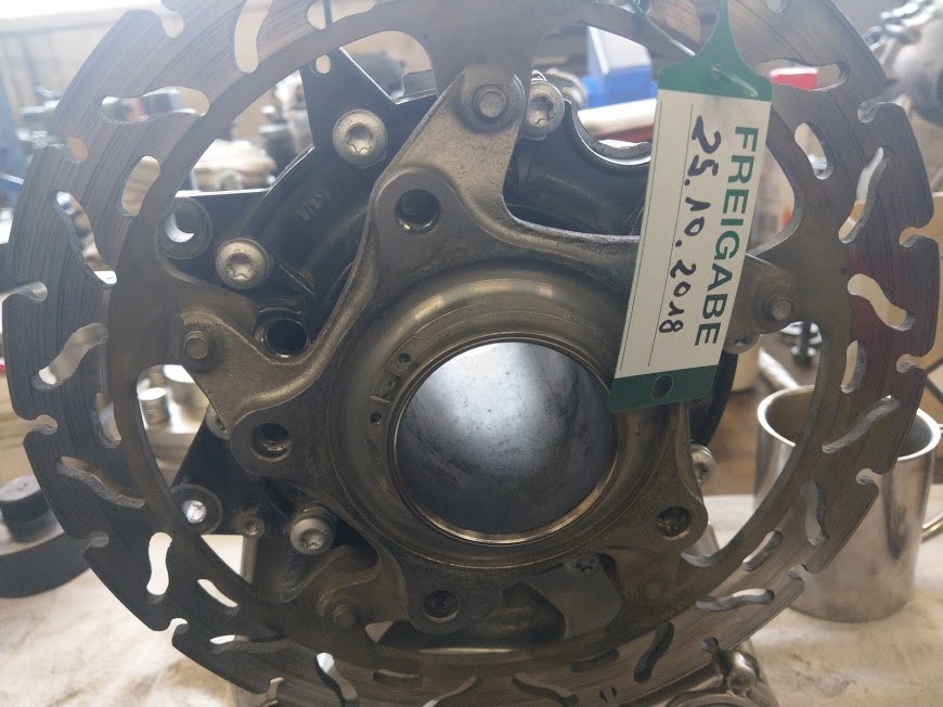

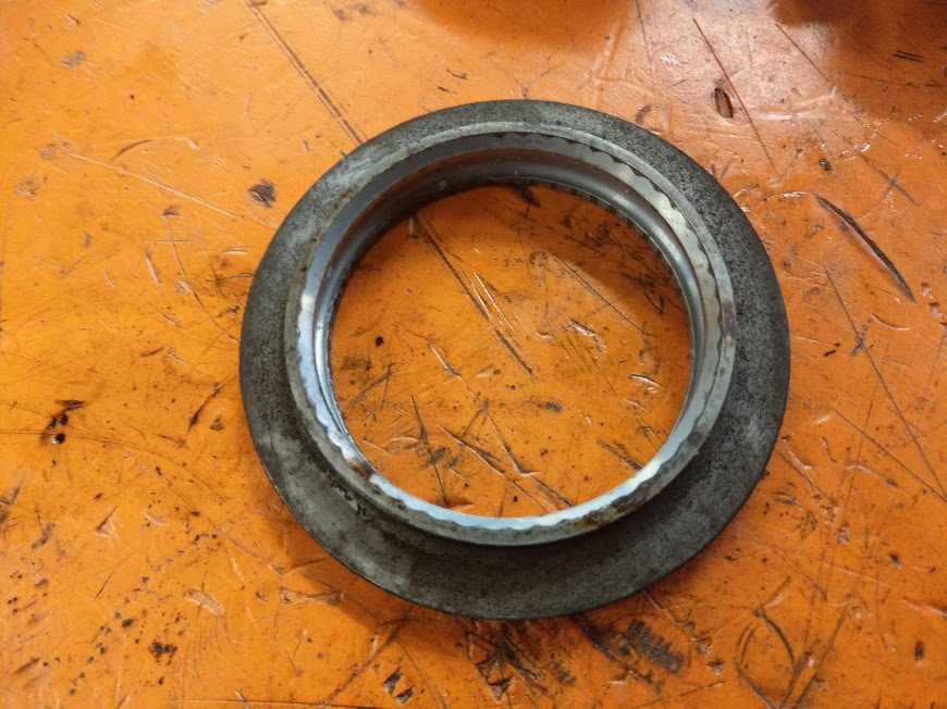

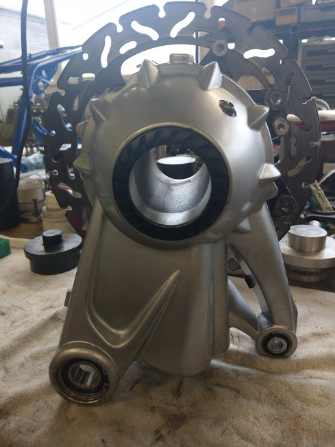

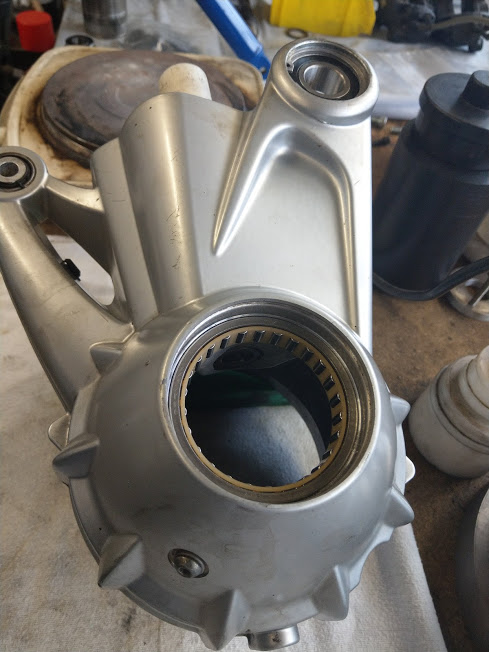

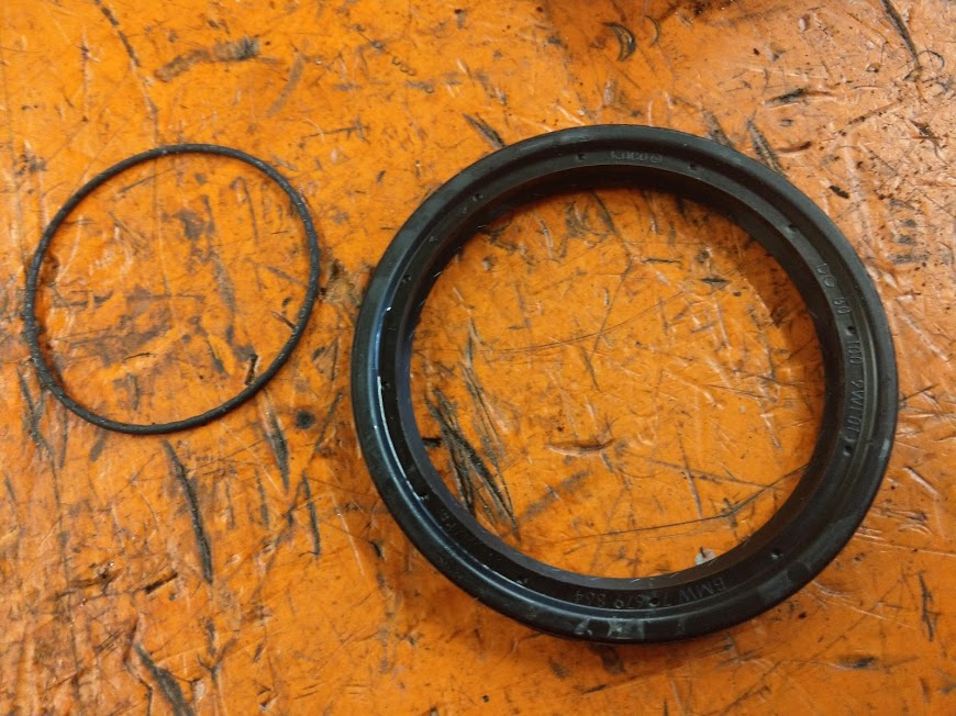

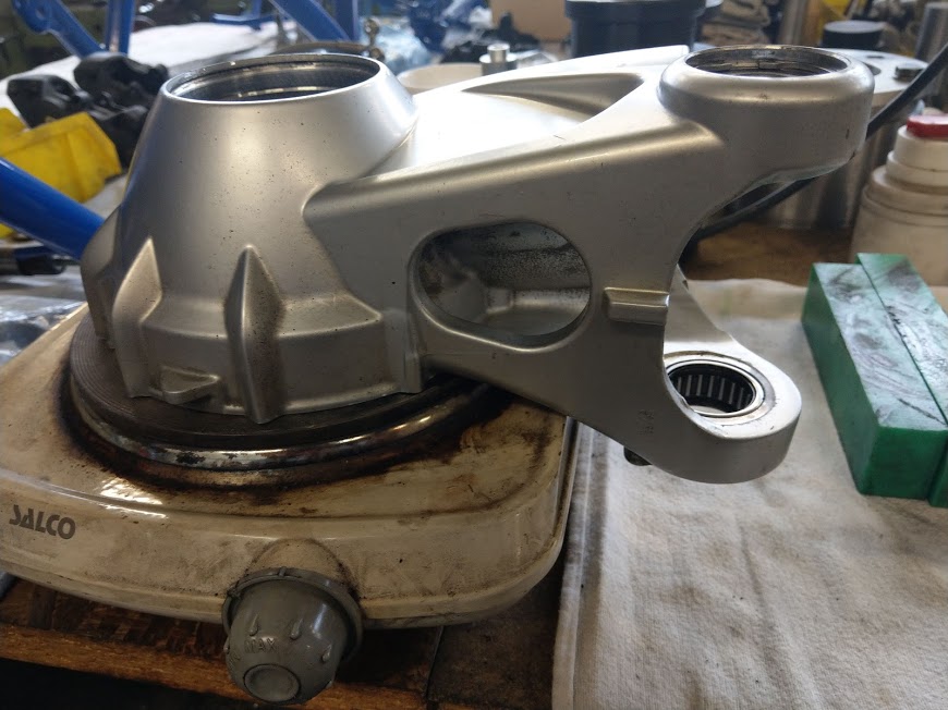

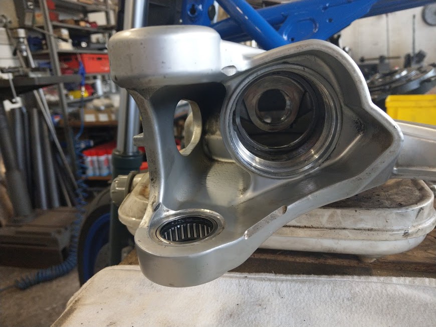

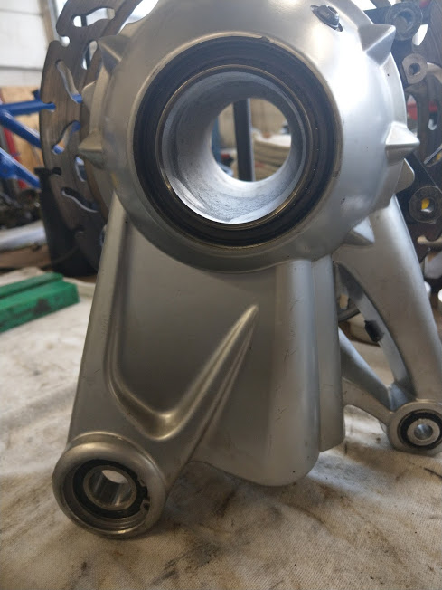

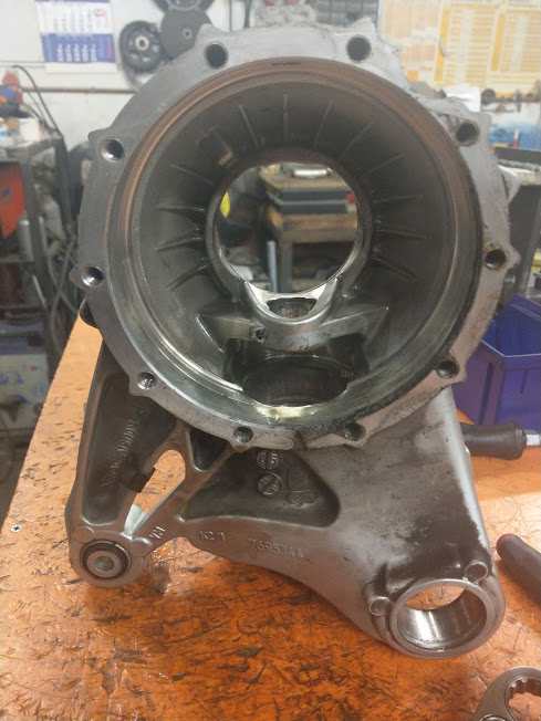

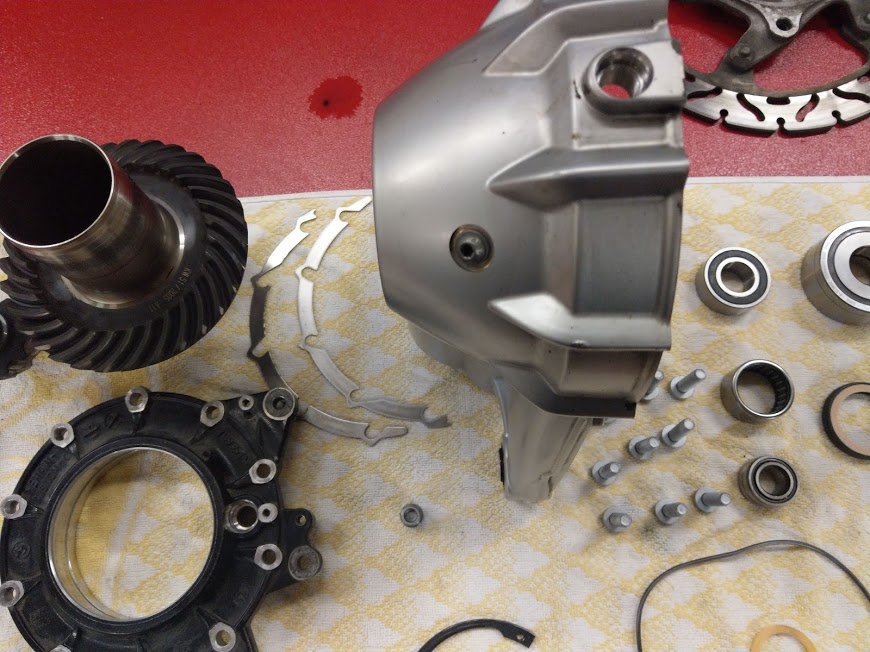

Vor gut 8 Jahren, habe ich dem Forumsmitglied "Scrat" alias Kai das HAG seiner 12er Adventure nach einem kapitalen Lagerschaden komplett überholt.
Das HAG hat seit Dezember 2010, nach der Überholung ca. 70.000 km auf guten und schlechten Strassen, mit Sozia und Gepäck absolviert.
Scrat hat jedes Jahr einen Ölwechsel am HAG durchgeführt, keine Späne oder sonstiger Unrat im Öl.
Werde in den nächsten Tagen dieses HAG, aus reiner Neugier wieder zerlegen, um den Zustand der Lagerung und Wellen nach der oben genannten Laufleistung zu überprüfen.
Weiteres wird in Schrift und Bild nachgereicht.

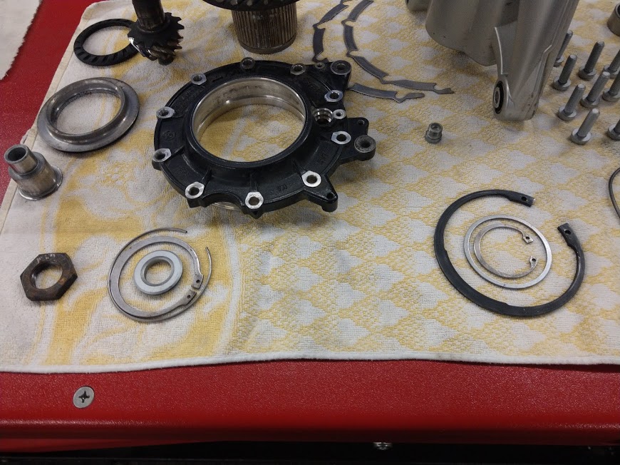

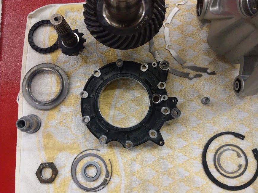

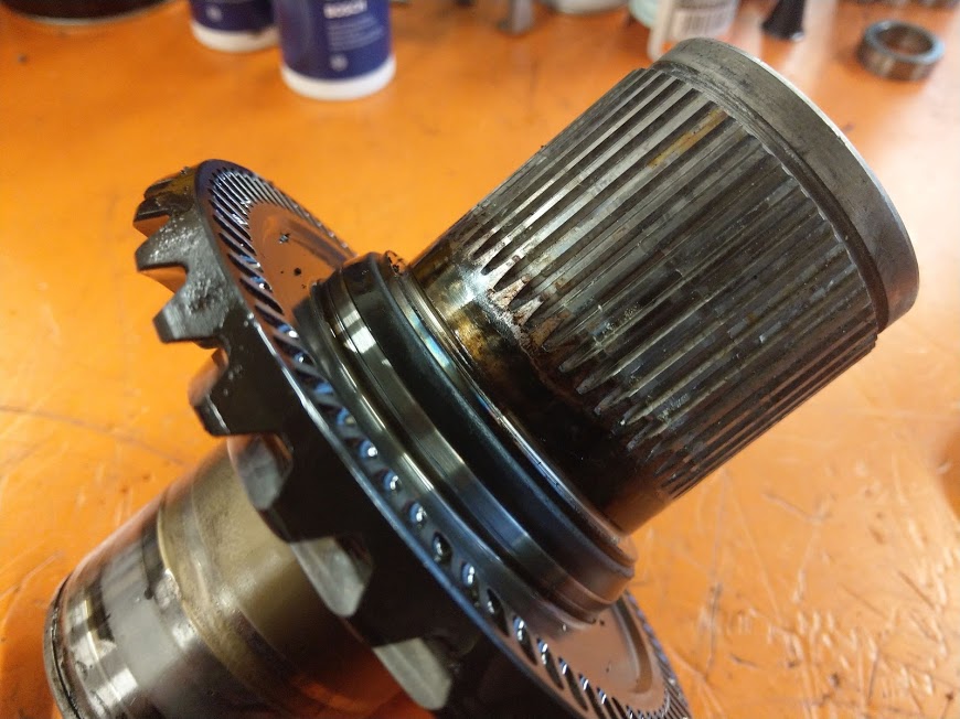

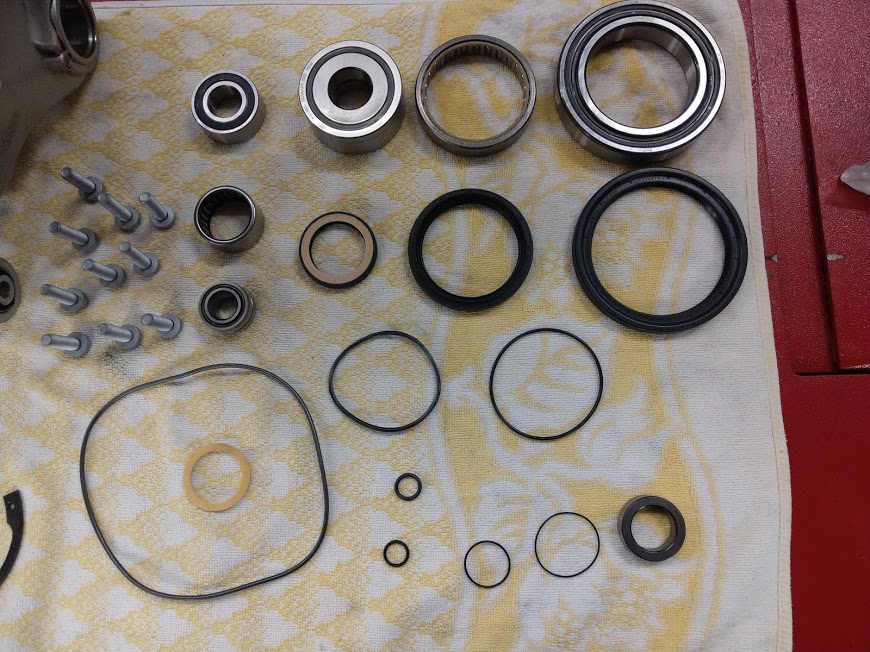

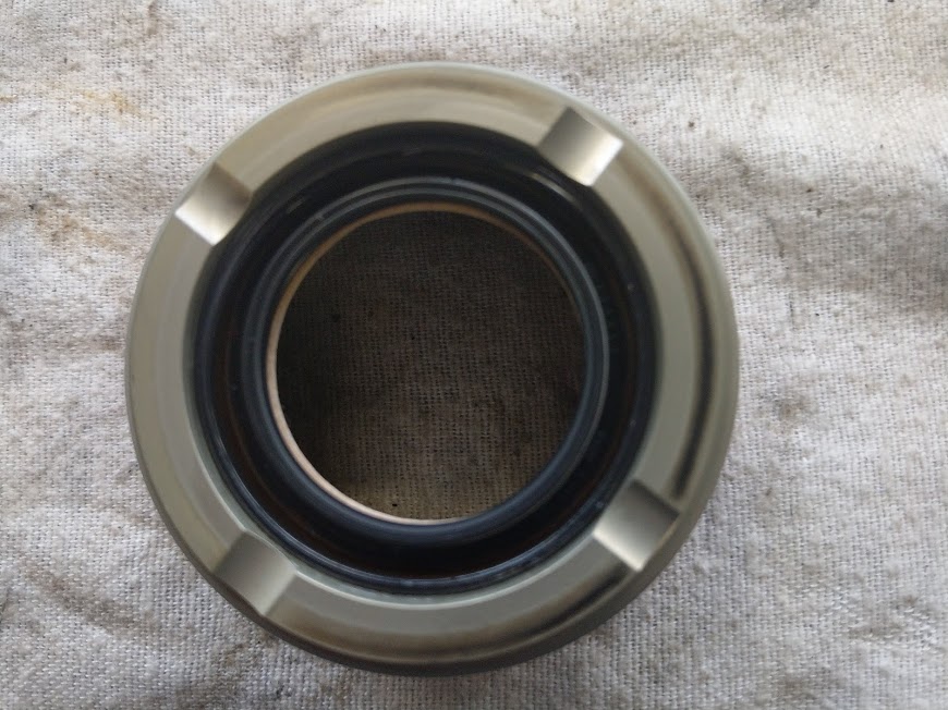

So, heute war es endlich soweit, wir wollten nach 8 Jahren und einer in der Zeit zurückgelegten Fahrstrecke von über 70.000 km wissen, wie der Zustand aller Bauteile ausschaut.
Kai hat in dieser Zeit, jährlich einen Ölwechseldurchgeführt, Öl war immer sauber und ohne Späne.
Habe das 12er ADV HAG von "Scrat" komplett zerlegt, alle Lager, Wellendichtringe und sonstigen Teile gewaltfrei demontiert.
Kai und ich waren sehr erstaunt, das bis auf einen leicht undichten äußeren Wellendichtring, nichts verschlissen war oder defekte ans Licht kamen, selbst der Magnet der Ablasschraube war Spänefrei..
Es hat sich also gelohnt, das das HAG damals sorgfälltig eingemessen, eingestellt und ohne Gewalt montiert wurde.
Anbei einige Bilder der Bauteile
IMAG2122.jpgIMAG2123.jpgIMAG2124.jpgIMAG2125.jpgIMAG2126.jpgIMAG2127.jpgIMAG2128.jpgIMAG2129.jpgIMAG2130.jpgIMAG2131.jpgIMAG2132.jpgIMAG2133.jpgIMAG2135.jpgIMAG2137.jpgIMAG2138.jpgIMAG2139.jpgIMAG2140.jpgIMAG2141.jpgIMAG2142.jpgIMAG2143.jpgIMAG2145.jpgIMAG2146.jpgIMAG2147.jpgIMAG2148.jpgIMAG2149.jpg
Morgen wird alles wieder gründlich gereinigt und mit neuen Teile montiert.

...dann also doch ein Loblied auf die deusche Ingenieurskunst - vermutlich sind die Probleme eher im Bereich der Montage zu suchen, und da kannn man mit Kenntnis und Ruhe gute - nachhaltige - Arbeit machen. Danke für den Beitrag und die Bilder!
