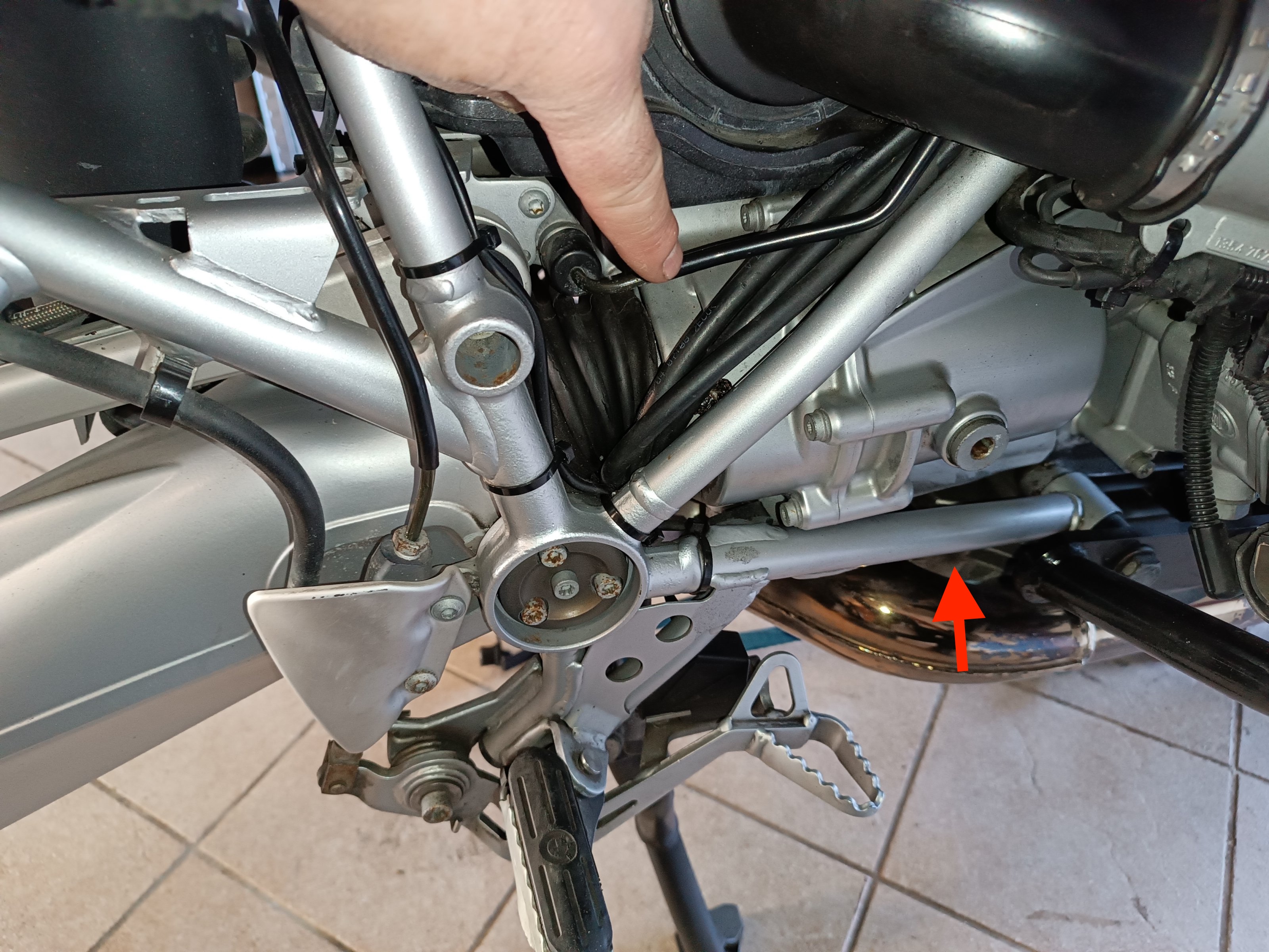

So, ich habe gerade mal den Hi-Reifen abgenommen, das Aggregat gestartet, Gang eingelegt und eingekuppelt.
Ergebnis:
Endantrieb schnurrt leise wie ein Kätzchen, Kardan läuft ebenfalls leise.
Kardantunnel hinter dem inneren Gummibalg ebenfalls ruhig.
Dann einen Schraubendreher in der Gegend des Abtriebsvielzahns auf das Gehäuse des Getriebes aufgelegt, Ohr an den Schraubendreher.
Und hier wirds laut und knirscht deutlich.
Ich würde fast auf einen Lagerschaden des Abtriebsvielzahns tippen.
Hattet Ihr an Euren GSsn an dieser Stelle schon mal einen Lagerschaden und wie kann er behoben werden?
Muss das Getriebe dabei raus und auseinander?
Bin für Hilfe und Input dankbar.

Was Du machen kannst, die 1150er hat unten (Unterseite, unter der normalen Ablassschraube) eine Ablassschraube für das Getriebeöl mit Magnet, mit Glück hat die 1200er das auch.
Wenn, dann mach das auf und schau dir den Magnet an, wenn der schon Späne hat wie ein Igel, dann weißt Du sicher wo es herkommt.
