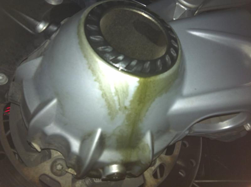

Tja jetzt hats mich bei ~ 42000 km auch erwischt, Bj. 01/08 bin mal gespannt was heraus kommt!
Bei wem sah es ähnlich aus? Sorry ist nur Handybild, aber bestimmt aussagekräftig genug.
Spile im Lager ist mir jetzt nicht aufgefallen.
Movimento
Wenn's nicht knarzt und wackelt ist nur die Dichtung zu ersetzen. Kein Grund sich weiter zu beunruhigen.
