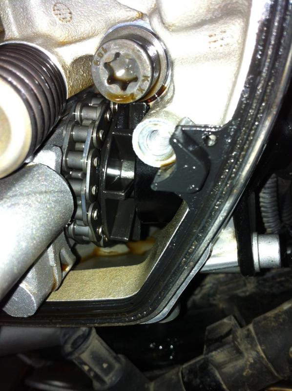

beim Ventile-Einstellen habe ich mal an dem schwarzen Plastikrädchen auf der Nockenwelle linker Zylinder gewackelt und festgestellt, dass es lose ist, axiales Spiel hat und sich auf der Nockenwelle dreht, zwar mit etwas Widerstand wie über eine feine Verzahnung, dennoch ungewöhnlich. Da es nach Handbuch fest mit dem Nockenwellenrad verbunden sein muss, habe ich nun ein neues bestellt. Demontiert habe ich es schon.
Eigenartigerweise habe ich nirgendwo ähnliche Erfahrungen gefunden. Was ist die Folge dieses Defekts oder muss das Rad gar so locker sein (hoffe, dass ich morgen das neue bekomme zum Vergleich)? Wenn sich das Rad nicht oder nur eingeschränkt dreht, verhält sich die Gehäuseentlüftung nicht wie konzipiert aber was bedeutet das? Minderleistung, höherer Ölverbrauch? Ich habe vor allem Bedenken, dass es ganz abfält und sich im Motor verteilt.

War auch die Schraube lose (TX 55).

Das Lüfterrad besteht aus Plastik aussen und mittig, also dort wo die Schraube presst (Kopf), aus Metall.
Das ist miteinander verpresst, kann sich aber lösen. Dann lässt sich das Rad etwas drehen. Passieren tut aber nichts. Weder das es abfällt noch das deswegen die Entlüftung nicht funktioniert.

Danke für die Info, so hatte ich das gehofft. Sollte das Ersatzteil zu spaet kommen, kann ich auch so in den Uraub fahren.

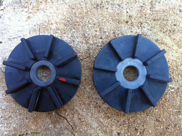

Neues Rad ist da, dreht auch nicht durch ;-). Man sieht im Vergleich, dass das neue Teil (rechts) über einen Bund mit größerem Durchmesser verfügt; sieht so aus, als hätte die Felduntersuchung hier schon Wirkung gezeigt ...
Achso: Modelljahr 2007, 41.000 km.
Gruss Berte
