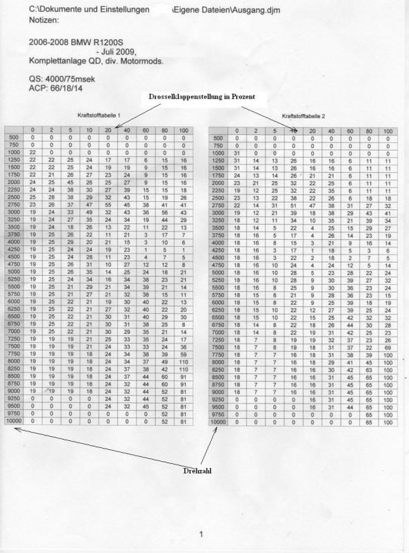

Serie 112 PS (Motor) und 110 NM ist ja völlig normal.
Aber er konnte nicht so gut mit dem PC umgehen, dass siehst du an den Berg und Talbahnen, immer kommt die Klopfreglung. Da wurden nicht die einzelnen Drosselklappenstellungen in den unteren Gängen abgestimmt. Nur Vollast.
Wie auch immer die Aussage zustandegekommen ist, die SR Anlagen bringen immer ein mehr an Leistung.
Eine Akra Komplett ist aber auch in Ordnung.
Im Anhang mal der Unterschied zwischen einer Angelieferten mit PC eingestellten 12 er und dann von mir neu Abgestimmt.

An diesem Motorrad war ein PC III schon verbaut und damit auch abgestimmt.
Ich habe nur anders und jeden Zylinder einzeln angestimmt.
Anbei mal eine Tabelle des PC nach einer Abstimmung über die unterschiedlichen Drosselklappenstellungen ab dem 3. Gang und den Lambdawerte.
Leider kann ich mit der Tabelle nichts anfangen :confused::confused::confused:

Ok, ist wahrscheinlich ein Haufen von zuvielen Daten.
