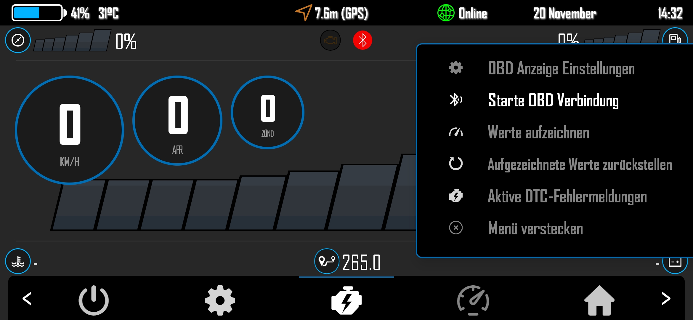

Mal ne Frage in die Runde,
ich habe einen OBD 2 Stecker angeschlossen, aber die Software ( DMD2) erkennt keine Daten ?
muss ich noch was einstellen ?
guten Morgen
hast du im DMD2, im Menü, die OBD Verbindung gestartet ?

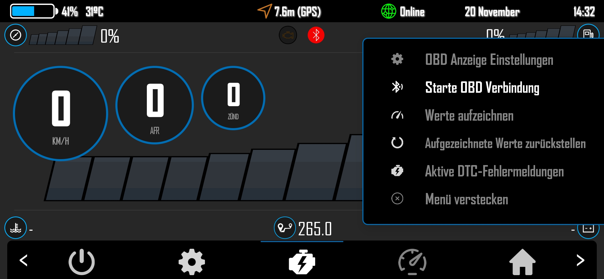

In der ODB-Ansicht muss man in (seitlichen) Menü noch den Adapter auswählen ... Starte OBD Verbindung.
(Ansicht von Handy, ohne aktivieren OBD-Adapter, Menü auf rechts ungestellt)
Hilft das weiter?
Gruß Jörg

Moin, leider nicht. Ich habe alle Schritte befolgt und oben auch das blaue Bluetoth symbol ist Blau.
Der OBD bringt auch blau aber die Daten werden nicht übermittelt.
Das einzige was ich mir vorstellen kann ist, dass der OBD nicht der richtige ist 😒

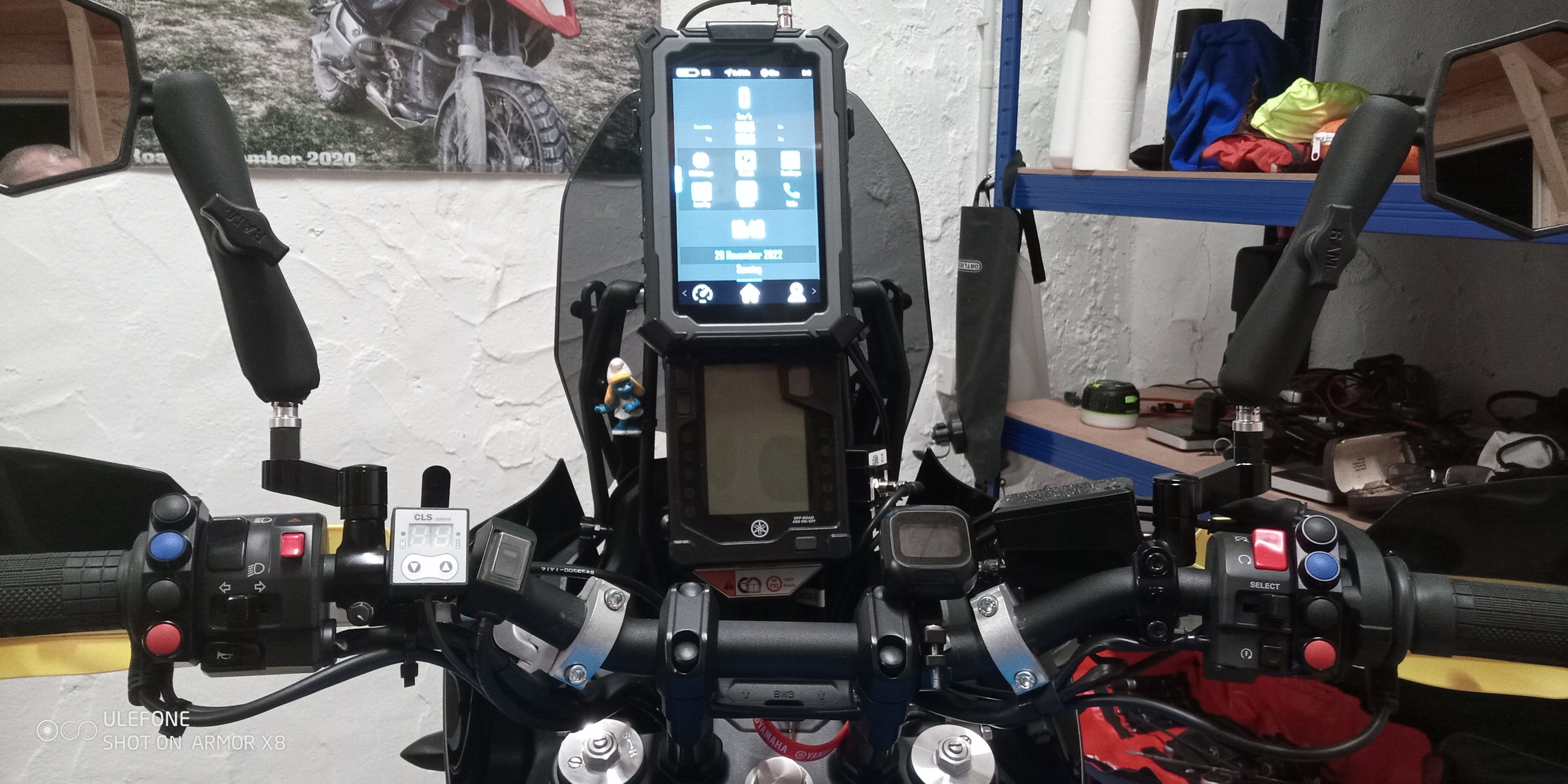

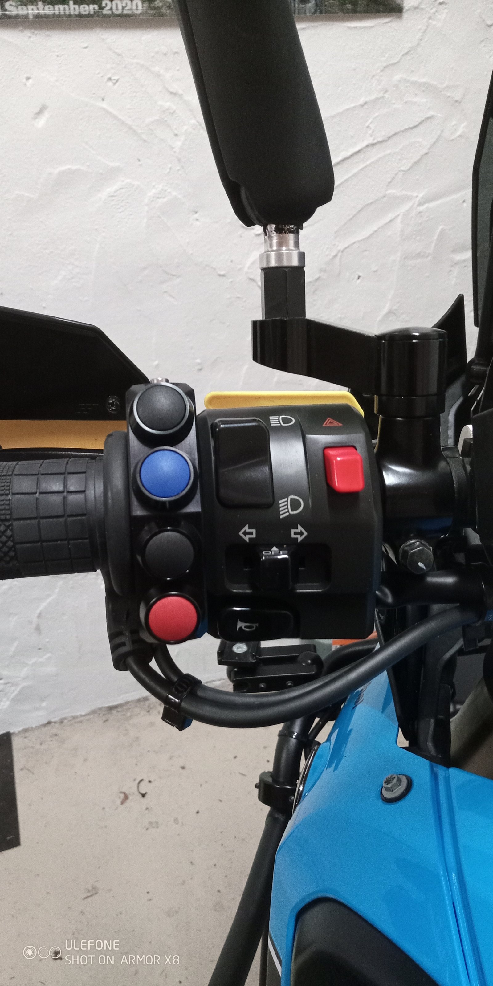

OBD Link im Dauerbetrieb ist Luxus, die angezeigten werde, während der Fahrt, benötige ich nicht !
Controller zur Bedienung des Navi ist für mich sinnvoll, ich kann die wichtigsten Einstellungen während der Fahrt, wenn nötig vornehmen !
so sieht das ganze an der Tenere aus, ob ich den Controller auch an die BMW baue, muss ich noch überlegen.
