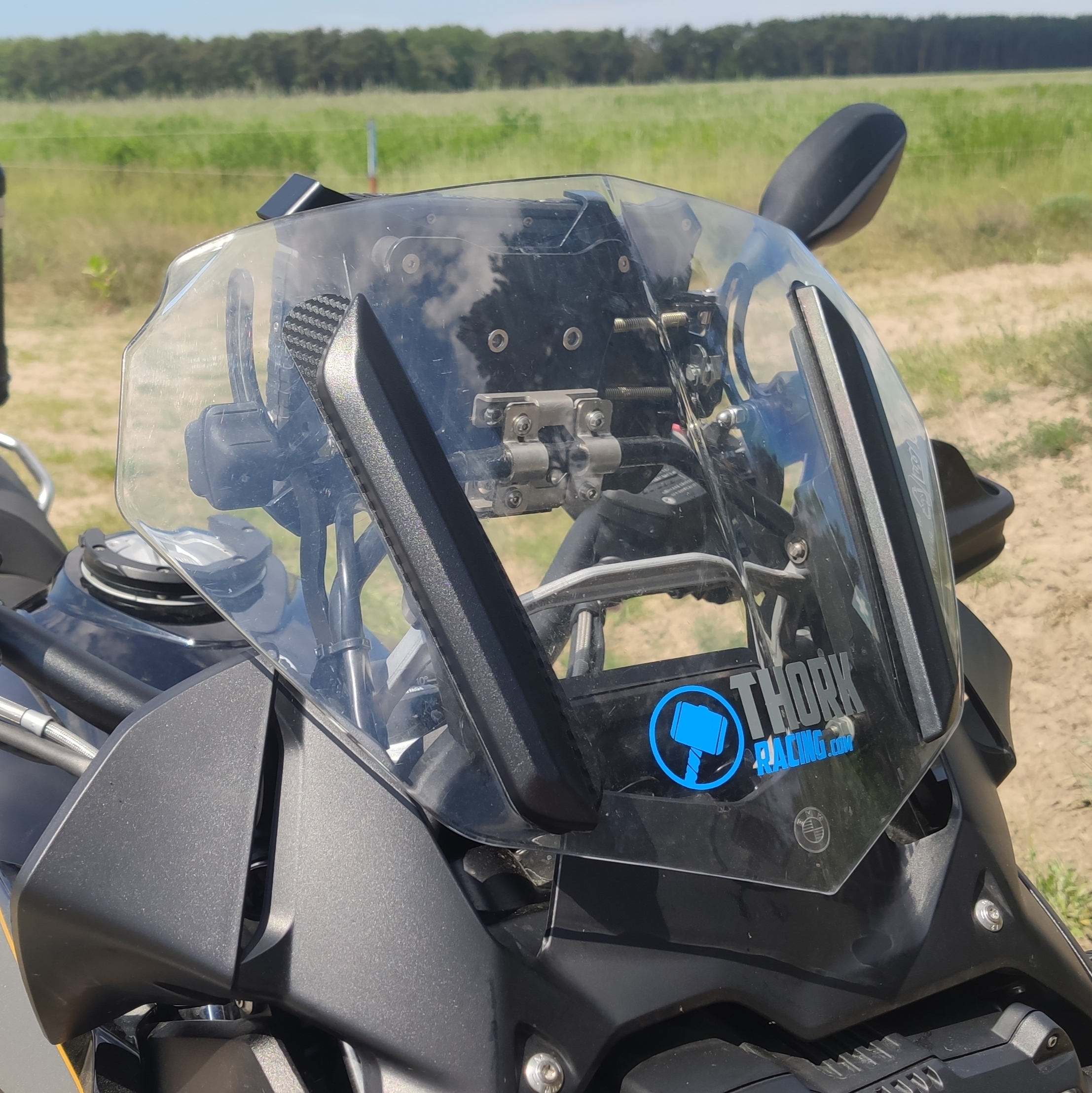

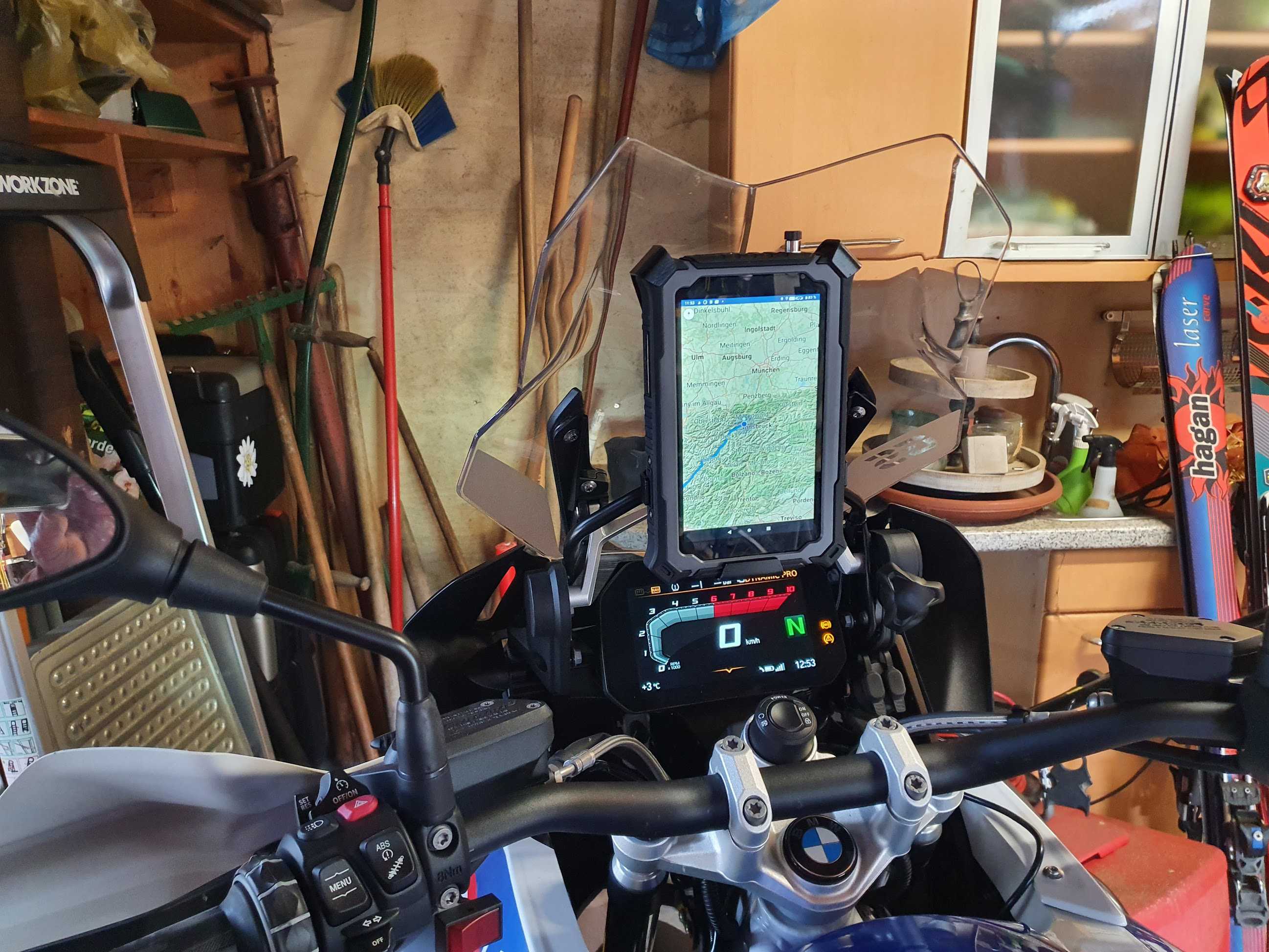

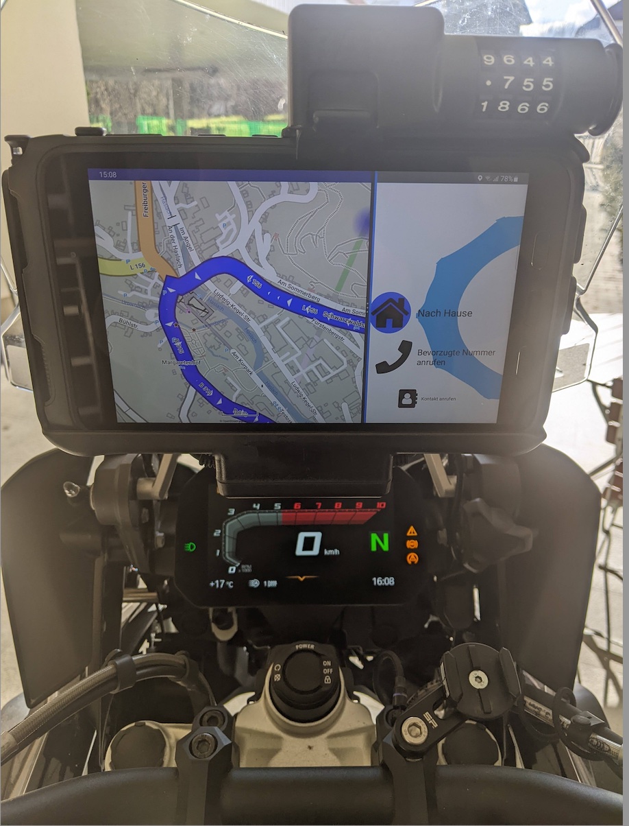

Servus, nach einigen Garmin-Navis hab ich mir fürs Navigieren das CARPE ITER Pad gekauft (bei Thork Racing) und dazu den Wunderlinq-Controller, mit welchem ich per Drehrad die Kurviger-App bedienen kann. Das funktioniert gut, vor allem ist das 7"-Tablet auf Android-Basis sehr hell und gut ablesbar. Stromversorgung direkt von der Batterie mit eingezogenem Kabel unter dem Tank. Zwei Fotos in der Beilage.
Die Verbindungen wie folgt:
TFT-Display <> Carpe Iter Pad
Wunderlinq <> Carpe Iter Pad
TFT-Display <> Helm (Packtalk Bold)

Servus, geht das Pad auch von alleine aus wenn du die Zündung aus machst? Welchen Halter von Carpe hast du da verwendet? Mach Mal bitte noch ein Bild von der anderen Seite. Kannst du das komplette Pad mit dem WunderlinQ bedienen und hast du auch die WunderlinQ App installiert? Ich würde das Pad dann gerne im Querformat nutzen und vor allem es ist ja dann auch egal wenn es regnet. Ich navigiere auch mit kurviger und WunderlinQ jedoch aktuell auf einem Samsung S20+.

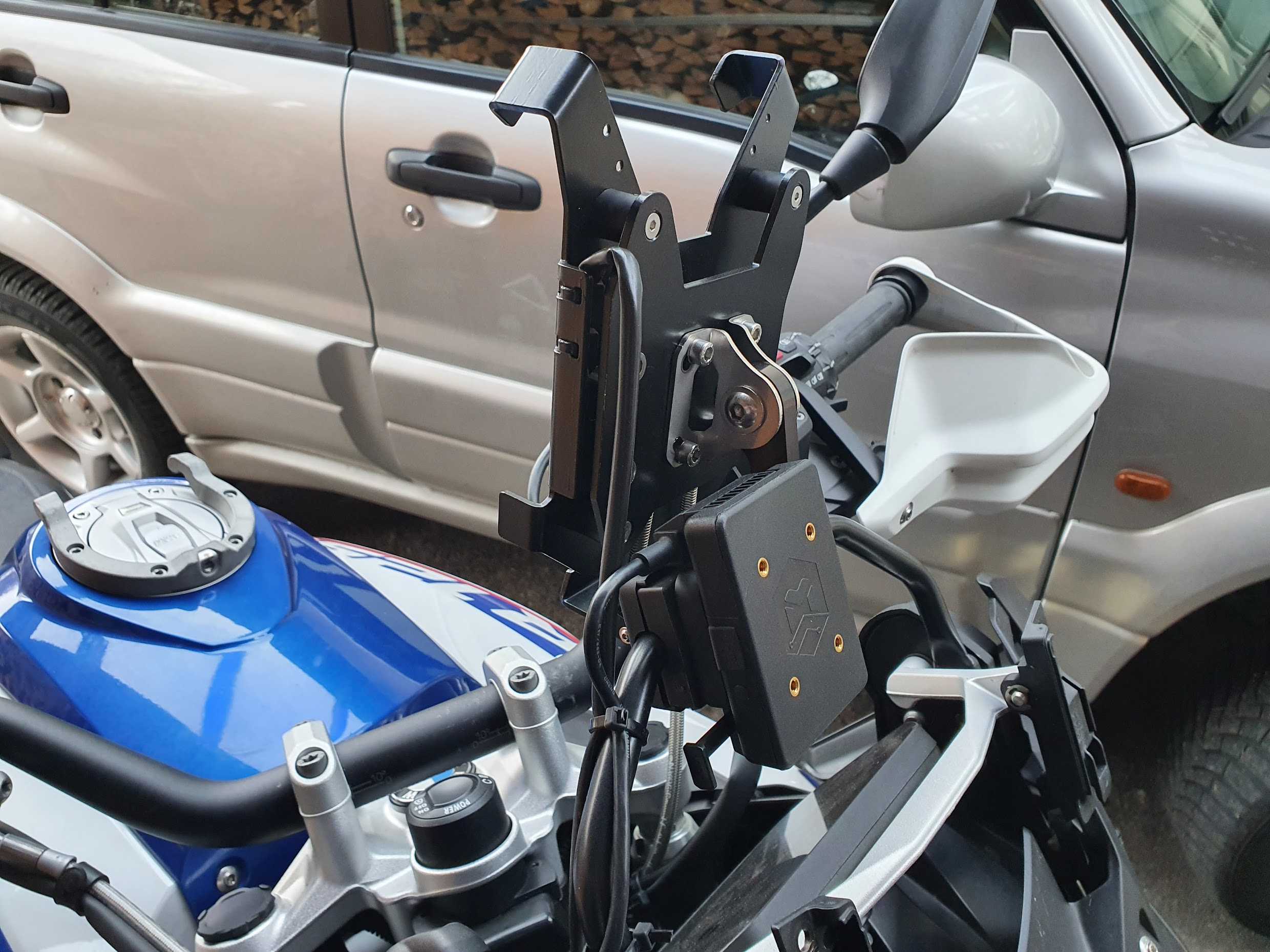

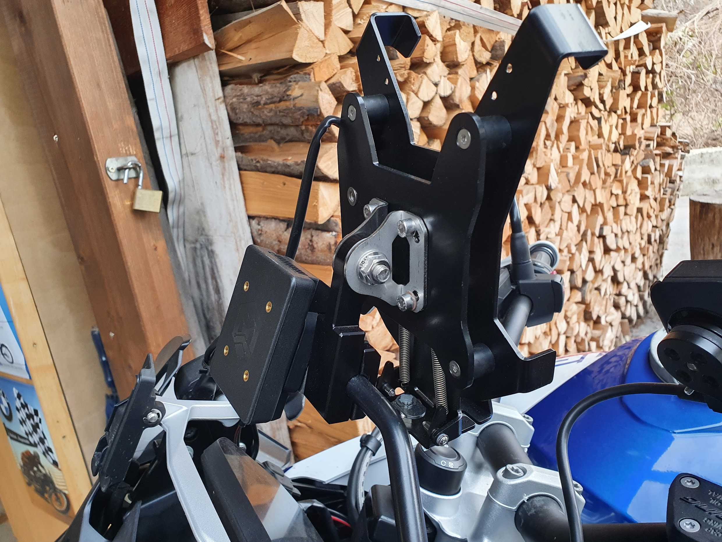

Servus GSARider, ich hab vorher auch mit einem Samsung Galaxy Note 8 mit kurviger navigiert, allerdings bei Regen immer Problem mit der Stromversorgung bekommen und nein, das Carpe Iter geht nicht aus, das musst du mit dem rechts liegenden Drücker ausschalten. Stromversorgung von der Batterie erfolgt auch nur wenn der Motor läuft, weil eine Spannung von 13,1 V Bedingung ist. Was ich alles mit dem Drehrad bedienen kann weiß ich noch nicht, bin erst beim Probieren. Wichtig ist mir nur die Zoom-Funktion bei Kurviger, sodass ich dir Route kleinzoomen kann für eine bessere Überischt.
Beigefügt die gewünschten Fotos...LG

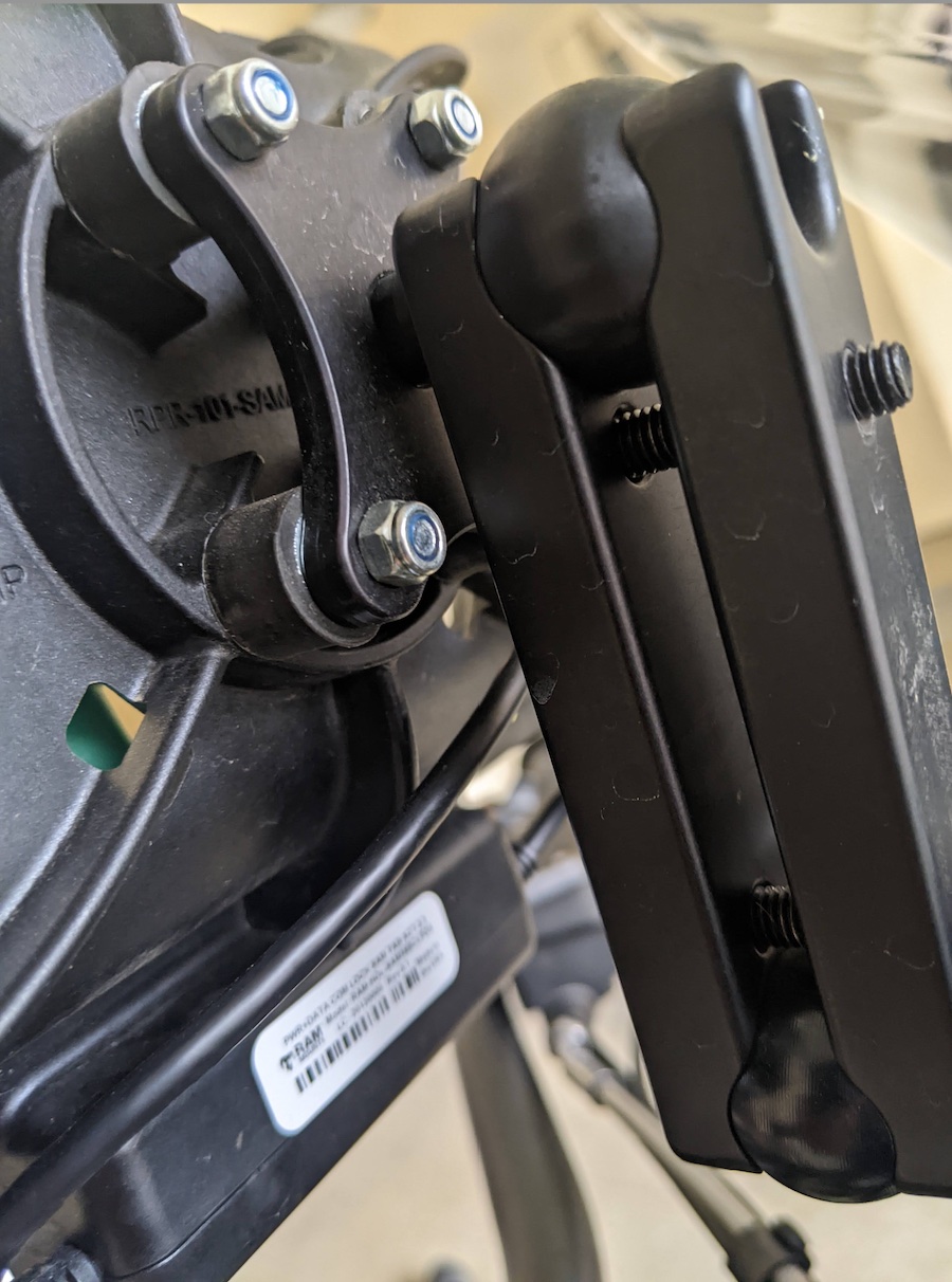

@iHans, darf ich fragen wie du den Rammount montiert hast?
Bei mir sieht es aktuell so aus: Mit Ram Mount Material verbunden, ich finds bisschen Wackelig.

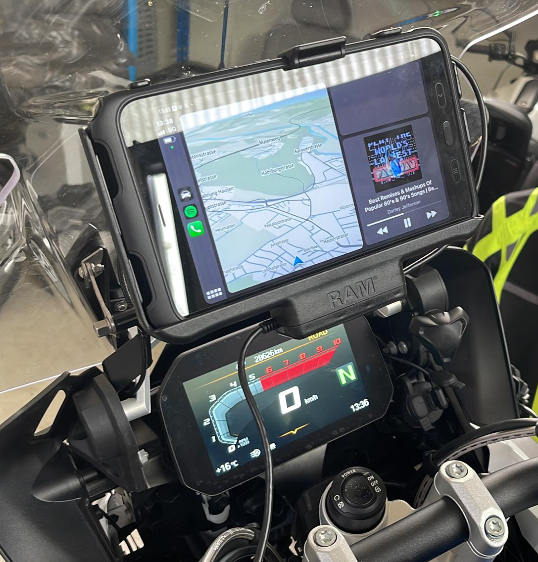

FYI ich nutze über ein Android Active 3, Apple Carplay
Gast 53638
Die Ram Mount Kugel und Klemmverbinder von kugelflex
diese sind nicht mit einer Kunststoffschicht überzogen und halten Bombenfest ohne Spiel, da reicht schon eine Kugel: ø 25mm.
Das RAM MOUNTS habe ich mit 4 Schwingungsdämpfer versehen was sich nur an diesen leicht bewegen lässt.
Navi-Platte Alu Kugelflex® mit Kugel für Navi Motorrad GARMIN Zumo u., 26,30 €
Klemmverbinder / Verbinder Alu Kugelflex®, 28,00 €
Schelle Kugelflex® Ø14-18 mm mit Kugel, 39,20 €

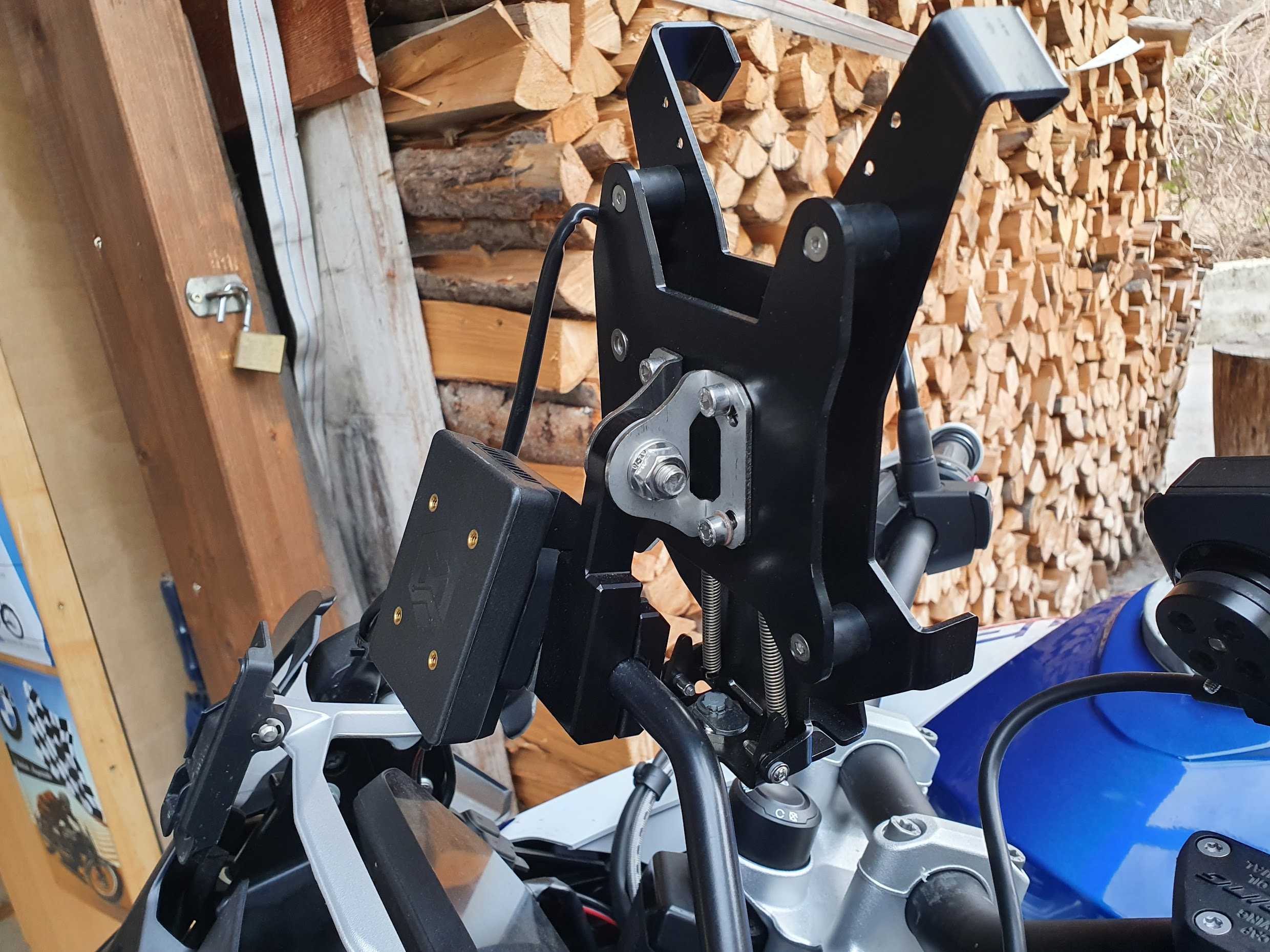

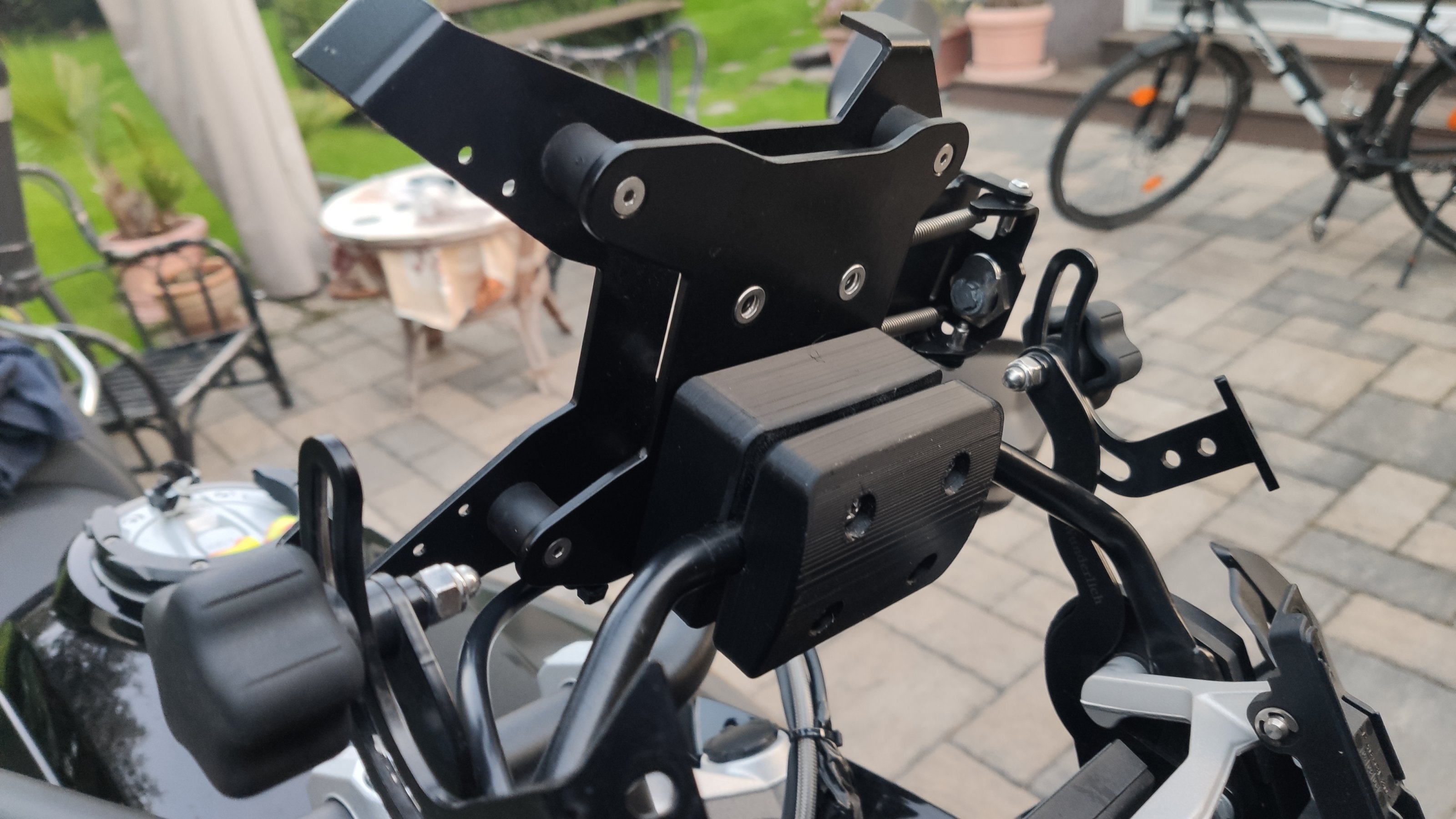

Kurze Frage, kann mir jemand den Lochabstand eines Carpe Iter halters durchgeben? Würde mich interessieren zwecks Kompatibilität zwischen den Haltern von Carpe und Ram Mount. Ich habe mein Pad aktuell mit Ram befestigt und finde die 2 Kugel Montage bisschen Overkill...
ich hätte da mal ne Frage zu der Halterung und zwar wie groß ist der Versatz von Mitte der 12mm Aufnahme zur Mitte der großen Befestigungsschraube des Auslegers? (Siehe Foto)
Außerdem: wie breit ist der Sockel der Befestigung unten?
Vielen Dank!

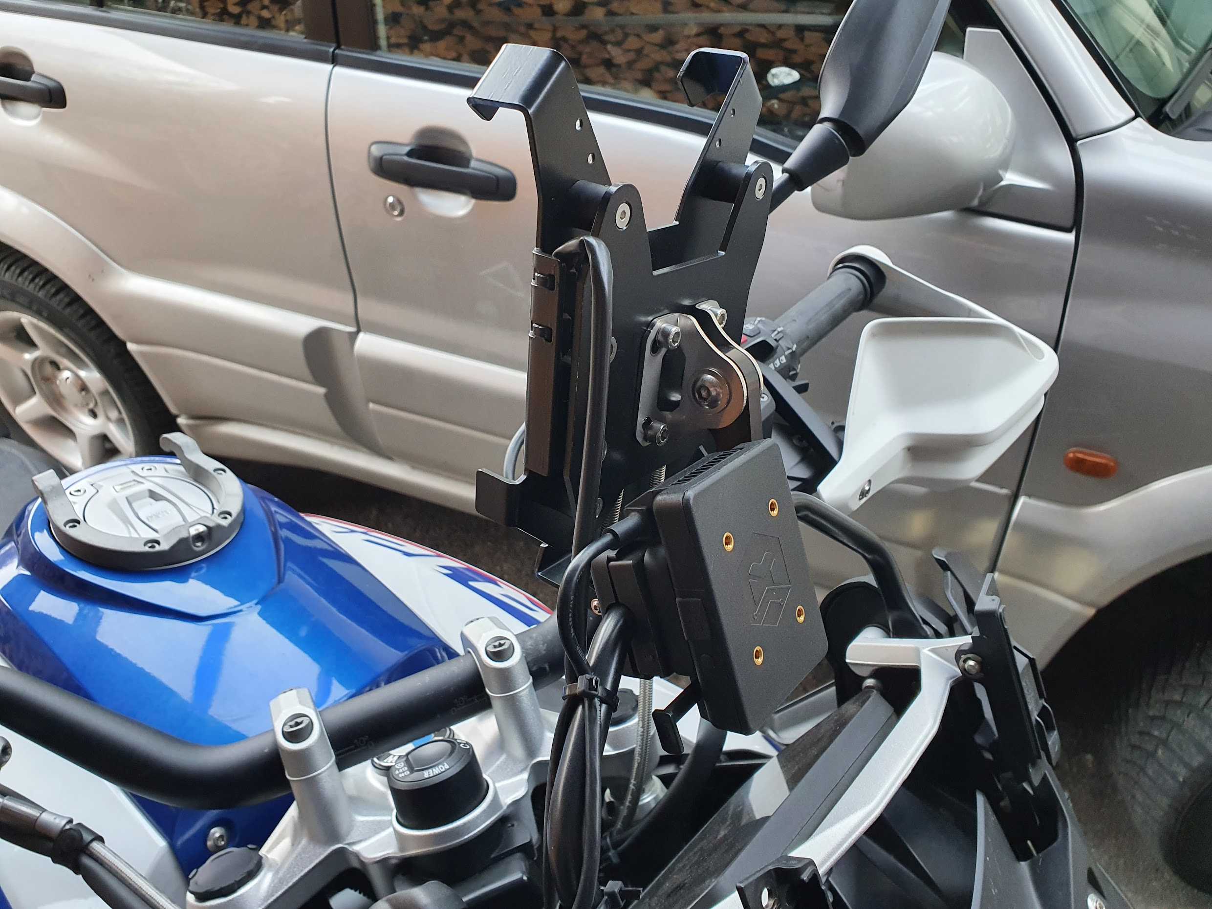

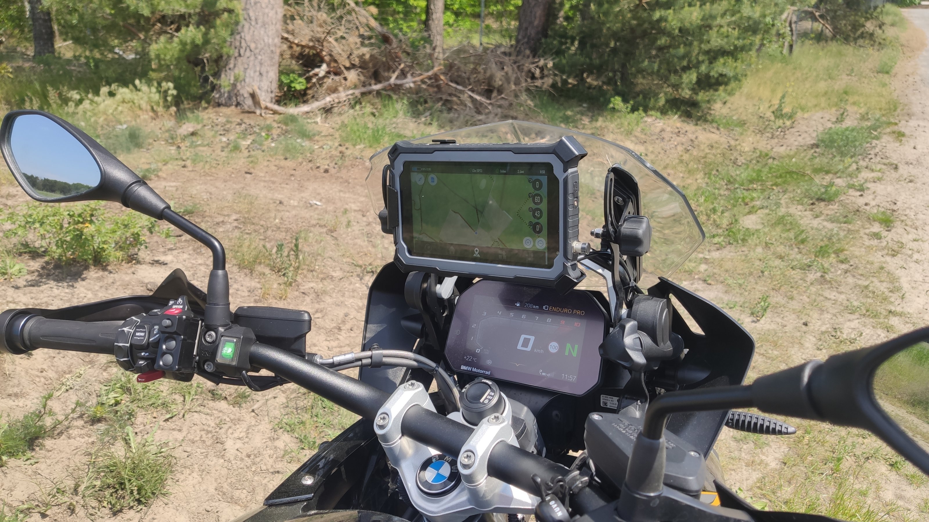

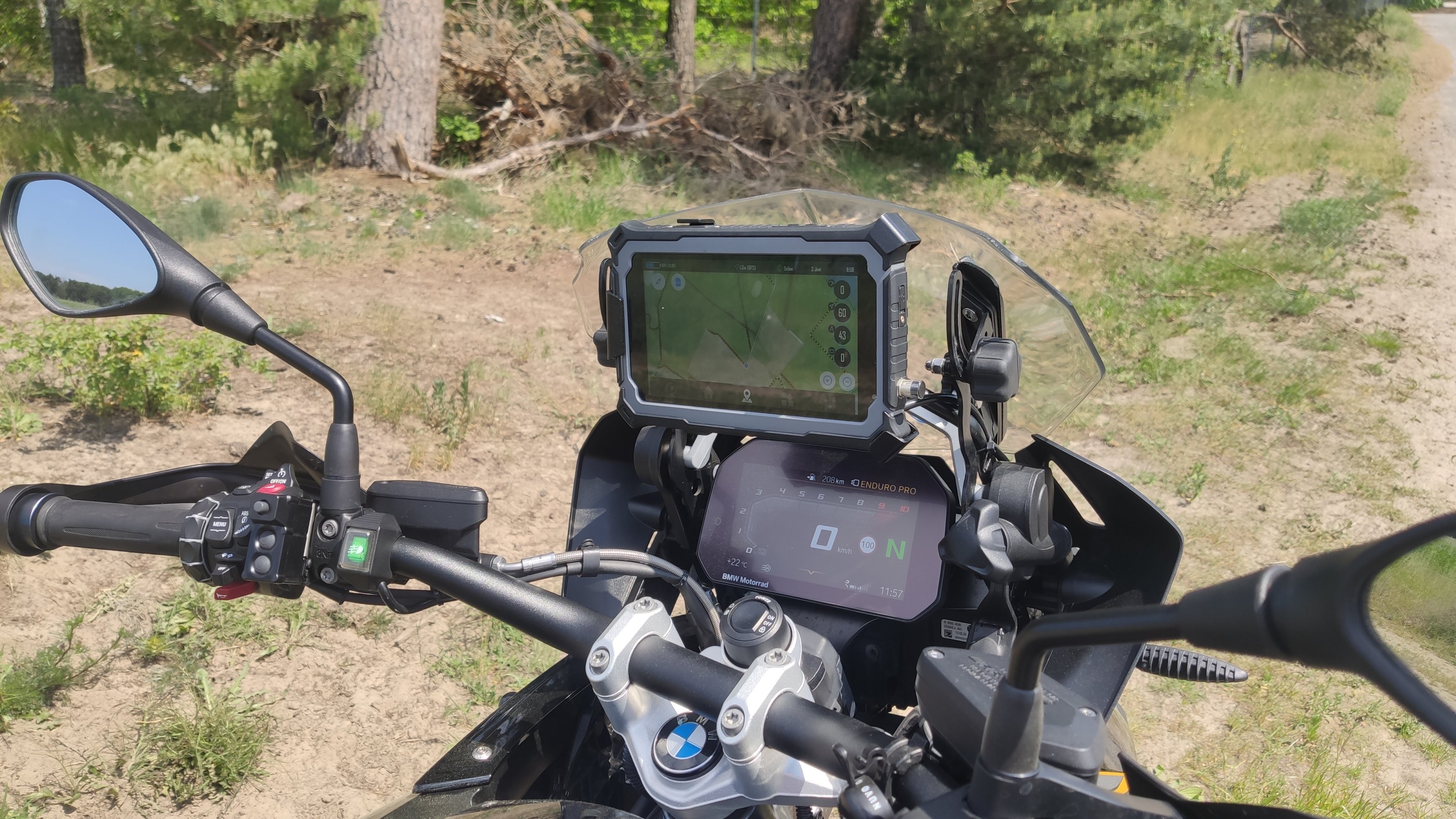

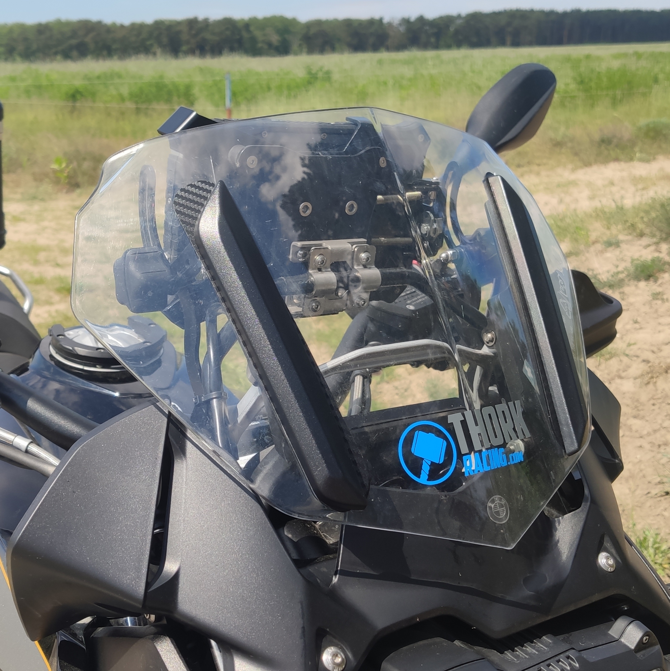

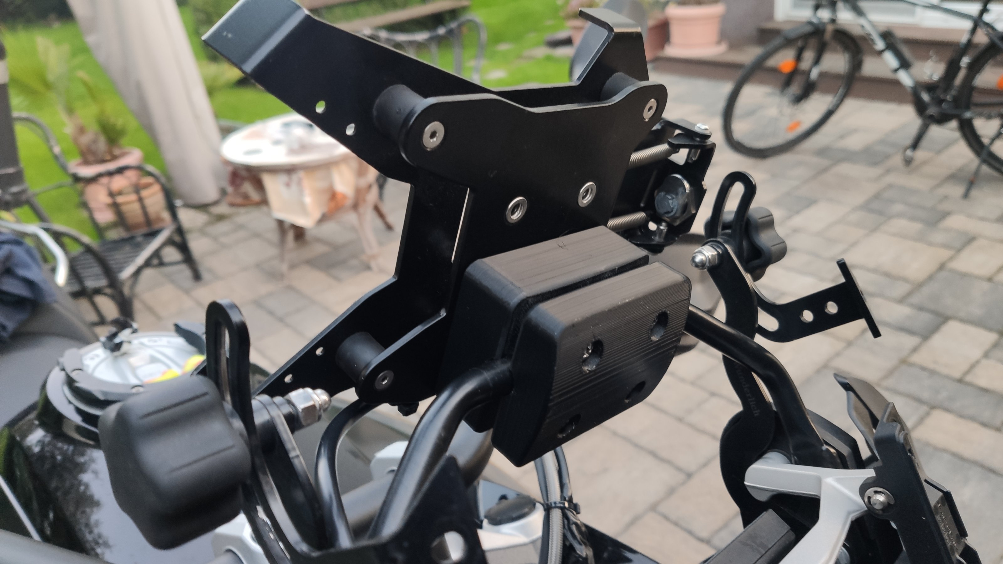

Hier mal 2 Bilder von meinem Carpe Iter an meiner GS (mit gedrucktem Halter-Adapter).
Zuvor hatte ich einen Adapter aus Metall dran.
Das Pad habe ich bereits seit Anfang 2021 in Betrieb - mit einigen Höhen und Tiefen ...
Es schaltet sich (konfigurierbar) automatisch bei "Zündung ein" an und kann auch automatisch (zeitversetzt mit Countdown, abbrechbar) herunterfahren.
Der große Bildschirm und die Fernbedienung macht Spaß, die Software wird immer besser.
Mittlerweile auch mit Routenaufzeichnung. Navigation kommt noch.
Mittlerweile gibt es auch eine neue Fernbedienung.
Über einen OBD-Bt Adapter kann man Fahrzeugwerte anzeigen lassen und auch Fehler löschen ( Löschen bisher ungetestet).
Ansonsten kann man alles machen, was man mit einem Android-Handy auch kann, also telefonieren, Musik, Internet, E-Mail, weitere Software für's sichere Fahren, usw.
Dafür habe ich eine extra SIM-Karte drin. Es geht aber auch über den Wlan-Hotspot vom Handy.

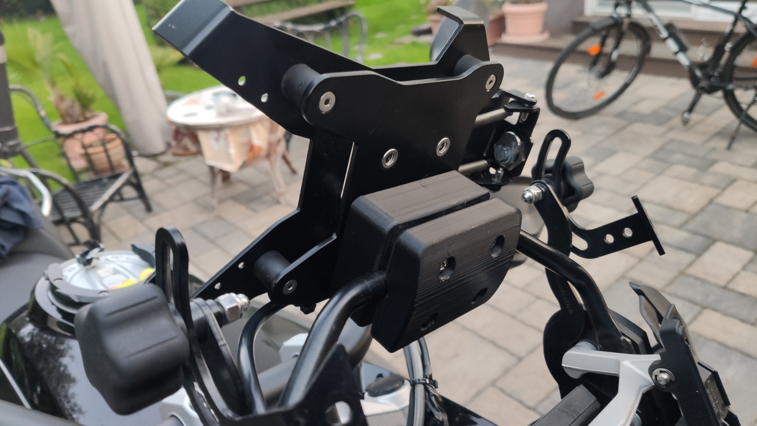

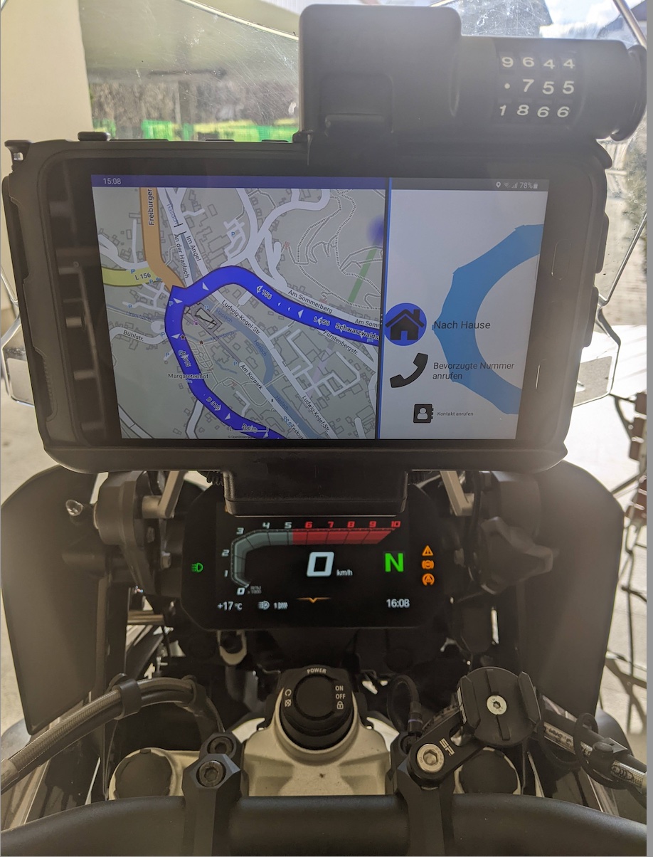

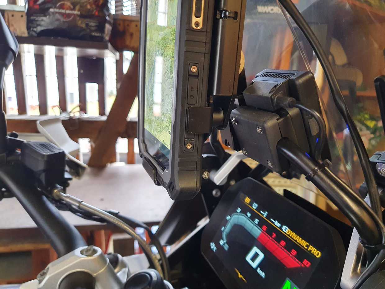

Ich habe mir dieses Jahr das Carpe Iter gegönnt und an meine Tenere 700 gebaut, als Stabi habe ich die von Camel verbaut. Gefühlt macht es einen sehr stabilen Eindruck (wird man sehen).
Zur Navigation nutze ich Locus Map pro mit OpenAndro Maps.

noch eine Anmerkung:
Die Navigation mit Locus Map muss man wollen !!
Aufsteigen und losfahren wie bei kurviger oder Calimoto ist nicht möglich, man muss davor schon ein bisschen Zeit in die Planung investieren
