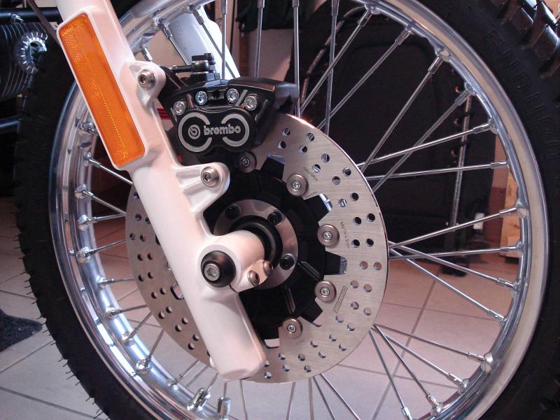

Hallo zusammen,
das geht auch alles ohne umzuspeichen.
Meine Lösung sieht so aus:
G/S mit GS-Gabel, G/S-Vorderrad, GS-Bremsscheibe und K 1100-Bremssattel. Und 4mm-Edelstahlspeichen. :D
Hierbei sind natürlich etliche Anpassungen nötig, ohne Frage. Aber die Lösung mit dem GS-Vorderrad und hintem dem G/S-Hinterrad gefällt mir persönlich überhaupt nicht, ist halt Geschmackssache.
... und die paar Zemtimeter, die die GS-Gabel länger ist, kann man das Teil übrigens gut durch die Gabelbrücken schieben. Dann verändert sich auch die Geometrie nicht.
Wie sich das ganze fährt, kann ich allerdings erst in einigen Wochen sagen.

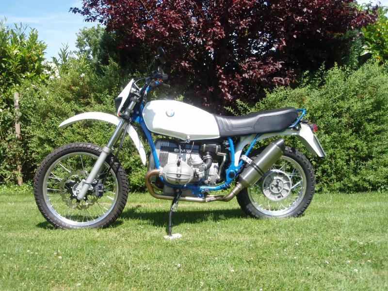

Servus,
ich habe bei meiner Wanderenduro G/S ebenfalls eine komplette Gabel einer GS eingebaut. Dazu neue progressive Wirthfedern und eine komplette GS-Felge. Allerdings möchte ich schon den schweren Kreuzspeichen-Felgenkranz der GS-Felge gegen einen leichten einer G/S oder einen neuen einspeichen lassen. Der Längenunterschied der Gabeln fiel mir anfangs gar nicht auf, ich habe dann auch nur die Gabel in den Brücken einfach weiter nach oben geschoben.
So ausgerüstet war ich Mitte Juni in Albanien und war restlos überzeugt von meiner "kleinen" Muh ;-)
