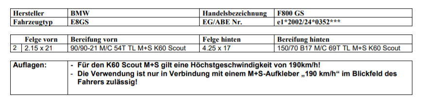

Ja genau. Ich habe jetzt selber etwas gesucht und Folgendes gefunden:
BMW sagt:
Ungeachtet dessen haben alle Reifenhersteller die Möglichkeit zusätzliche Reifenfabrikate für IhrBMW Motorrad freizugeben. Diese zusätzlich freigegebenen Reifen finden Sie auf den Internetseitender Reifenhersteller. Entsprechende Reifenfreigabebescheinigungen können dort heruntergeladenund ausgedruckt werden.Diese Bescheinigungen müssen mitgeführt werden, eine Eintragung in der ZulassungsbescheinigungTeil I ist nicht erforderlich.
Und bei Heidenau gibt es diese Freigabe:
Sollte doch eigentlich gehen?

wenn in deinem Schein die folgende EU-Betriebserlaubnis steht e1*2002/24*0352***, dann ist alles i.O.
andif62
andif62
28.07.2018
507
Stuttgart
Royal Enfield Classic 350, Royal Enfield Interceptor 650 vorher: F800GS
Da die Zulassung mit EU Betriebserlaubnis schon lange vor der F800GS eingeführt worden ist, sollte die auf jeden Fall gelten. Die Frage ist aber nach wie vor, wie mit den unterschiedlichen Geschwindigkeitsklassen umgegangen wird. Der K60 Scout ist nicht für die Geschwindigkeit der BMW zugelassen. Früher durfte man den dann als M+S Reifen mit entsprechendem Aufkleber im Sichtfeld des Fahrers benutzen. Diese Regelung gilt aber nicht mehr.
da die F800 GS eine EU-Zulassung hat, gilt die Regelung immer noch.
Hätte die F800 GS ein Zulassung nach StVZO, dann dürfte der Reifen aufgrund des Geschwindigkeitsindex nicht mehr verwendet werden.
Siehe auch Freigabe-Datum ...., da galt die geänderte StVZO schon lange
Abschnitt 2.6, dann sollte alles klar sein

Wenn alles so klar wäre, hätte die Neuregelung die Profis, also hier den Reifenhersteller Heidenau, nicht so verunsichert. Deswegen hatten sie die Freigabe des Scout K60 für die F800GS 2018 auf Reifen mit Produktionsdatum vor 2018 eingeschränkt, das aber jetzt wieder zurückgenommen, wie man an der im Juni 2019 aktualisierten Freigabe sieht.
Dies spiegelt sich nun auch in der aktuellen Aussage auf der Heidenau-Homepage wider:
https://de.reifenwerk-heidenau.com/modules/news/108_Ergaenzung-Winterreifen-Neuregelung.htm schrieb:
Ergänzung zur Neuregelung für die Verwendung von M+S Reifen auf Einspurfahrzeugen zum 31.05.2017:
Verwendung von M+S Reifen auf Fahrzeugen mit europäischer Typzulassung:
Für Fahrzeuge mit europäischer Homologation (EU-Betriebserlaubnis), ist es weiterhin möglich M+S gekennzeichnete Reifen zu verwenden.
Zuvor war rund 1 1/2 Jahre der alte Text "aktuell", in dem es unter anderem heißt:
https://de.reifenwerk-heidenau.com/modules/news/105_Winterreifen-Neuregelung.htm schrieb:
Die neuen Gesetzesänderungen widersprechen teilweise bestehenden europäischen Vorschriften.
Hinzu kommt, dass weiterhin Fahrzeuge (BMW R1200GS LC, KTM 1290 Adventure, Honda Africa Twin CRF1000L, …) mit M+S-Reifen homologiert werden und diese explizit in den COC-Papieren vermerkt sind.
Wie das deutsche Gesetz in der Praxis umgesetzt wird, können wir nicht vorhersagen.
Das Bundesverkehrsministerium (BMVI) könnte hier für Klärung sorgen, hat aber bisher keine Stellung bezogen.
Daher haben wir unsere Reifenfreigaben für die betroffenen Fahrzeuge vorläufig an das deutsche Gesetz angepasst.
Die geänderten Freigaben stehen ab sofort auf unserer Internetseite zur Verfügung.
Wir hoffen im Sinne aller Motorradfahrer und Reifenhersteller, dass sich das BVMI zeitnah zu dem Sachverhalt äußert und für Klarheit sorgt.
Als Verbraucher würde man sich verständliche Regelungen wünschen, nicht solche, die selbst den betroffenen Herstellern unklar sind.

Aber am Ende kann ich also die K60 Scout drauf machen, benötige halt einen 190 Aufkleber????

nach der aktuellen Gesetzes-/Vorschriftenlage solltes du den K60 Scout auf der F800GS fahren dürfen.
Es könnte jedoch sein, dass nicht jeder Gesetzeshüter in jedem EU-Land bei diesem Chaos noch durchblickt und fälschlicher Weise den Reifen beanstandet, ebenso u.U. auch beim TÜV etc..
Ich habe deshalb alle einschlägigen Vorschriften als PDF auf meinem Smarphone dabei, um argumetieren zu können. Ob das im Zweifel hilft, bleibt jedoch offen.
Seit 2010 wurde ich unterwegs jedoch auch noch nicht kontrolliert und auch der TüV hatte bisher nichts beanstandet.
Viel Spaß mit dem K60Scout und allzeit Gute Fahrt.

Der Aufkleber sollte schon dabei sein:rolleyes:.
