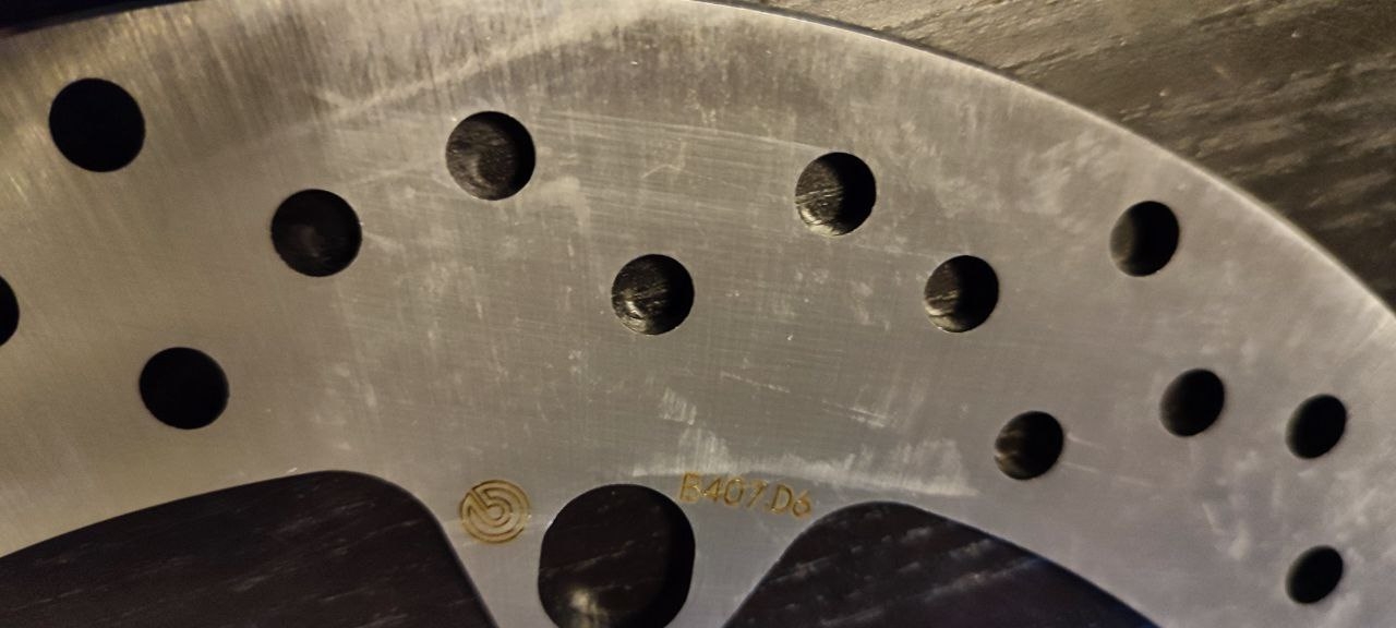

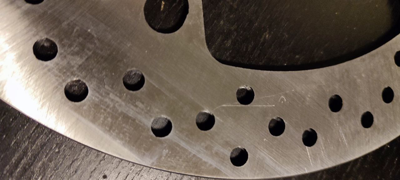

Hallo zusammen!
Ich hab mir von KS-Parts 3 neue Bremsscheiben bestellt und recht schnell erhalten.
Was mir aber komisch vorkommt, dass alle offenbar mit Drahtbürsten bearbeitet wurden und wenn ich mir die Schrift darauf ansehe, vermute ich, dass der Rost nicht nur dort vorhanden war sondern die Spuren davon rühren, dass die ganzen Scheiben von Rost befreit wurden.
Meine Frage: ist das normal? Kann bzw. muss man das hinnehmen?
Sind meine 1. neuen Scheiben, daher weiß ich leider nicht, ob das vielleicht eh üblich ist und was das auch für Auswirkungen hat (Sicherheit etc.)
Danke schon jetzt für etwaige Beteiligung/Interesse und herzliche Grüße!
Michael

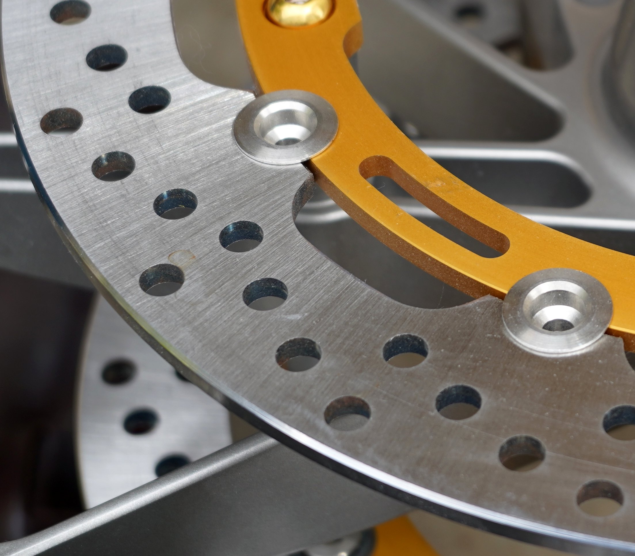

Das sind normale Bearbeitungsspuren vom Schleifen der Scheiben. Die Brembo Beschriftung ist vermutlich eingelasert und sieht auch vollkommen normal aus.
Im Anhang zum Vergleich eine ebenfalls neue Bremboscheibe mit ihren Bearbeitungsspuren, allerdings damals mit einer Beschriftung (für die Mindestdicke) in der Scheibe selber noch graviert nicht gelasert (auf dem Bild nicht erkennbar).

Die Scheiben haben sicherlich einen hohen Chromanteil, sowie
noch weitere Anteile von weiteren "rostverzögernden" Materialien,
die aber nicht so hoch sind, dass das Ergebnis "rostfrei" ist.
Ich sehe auf den Fotos auch Bearbeitungsspuren, die nicht in das
originale Schliffbild passen. Da bleiben zwei Möglichkeiten: 1. Einen
(unnötigen) Austausch anstreben, oder 2. die Scheiben einbauen und
ein paar mal auf die Bremse gehen. Dann sieht das wieder schön
gleichmäßig aus...

Die Scheiben haben Feuchtigkeit abbekommen - warum auch immer. Schau mal bei den PkW‘s, da kommt das permanent vor. Um den Kunden nicht zu verschrecken, ist man kurz mit feiner Stahlwolle drüber gegangen.
Einbauen und fahren.

Guten Morgen zusammen und vielen Dank für eure Einschätzungen!
An jene, die die Bearbeitungsspuren nicht sehen: Besorgt euch ne Brille :wink:
Im Ernst, die Bilder sind nicht die Besten und vielleicht ist es nicht auf allen Geräten so gut zu sehen aber eine Freundin die absolut nichts mit Mopeds zu tun hat, fragte mich beim Auspacken sofort, warum die so zerkratzt sind. Aber wie gesagt, die Bildquali mag ihren Teil beigetragen haben.
Den Verkäufer wollte ich (noch) nicht behelligen, weil ich wie gesagt nicht sicher war, ob das üblich ist.
Mir war halt nicht klar, ob hier durch schleifen kleine Furchen gebildet wurden, die später schneller rosten.
Die Posts von Bigjay und Qvienna habe mir am meisten geholfen und da ihnen niemand widersprach (und die meisten Anderen meinen, die Scheiben sind ohnehin voll ok), ist es wohl so, dass ein Austausch nicht nötig ist.
Das hilft mir weiter! 🙂 Daher baue ich sie heute auch ein und bin Dank eurer Hilfe ein Stück schlauer.
