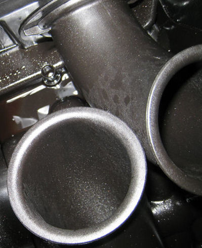

Meine BMW Werkstatt hatte mir beim 10.000 km Service das Motoroel ueberfuellt. Die Folge war eine Pfuetze Oel im Luftilterkasten. Innen ist natuerlich alles eingesifft, so richtig raus bekommt man das eh nicht mehr.
Beim 20.000 km heute habe ich ausdruecklich darauf hingewiesen das Motoroel nicht wieder zu ueberfuellen. "Das ist unmoeglich, wir verwenden genau die 4 Liter", sprachs.
Zu Hause angekommen steht der Oelstand schon wieder ueber Max. Ergo, in Kuerze wird der Luftfilterkasten wieder eingesifft sein.

Hallo Peter,
mache meine Ölwechsel immer selber. Fülle auch immer genau 4 Liter Öl ein und hatte noch nie ein Tröpfchen Öl im Lufi.
Evtl. liegts bei dir daran, dass das Altöl nicht vollständig abgelaufen ist. Lasse immer abends das Öl ab und fülle am nächsten Morgen auf.

...und wer nun wirklich meint das überlüssige Öl ablassen zu müssen bevor es wieder im Luftfilterkasten verschwindet, sollte einfach den Ölfilter abschrauben und das Öl was dort drin ist in die Reserveflasche entsorgen. :p
...zur Not diesen Vorgang wiederholen.
