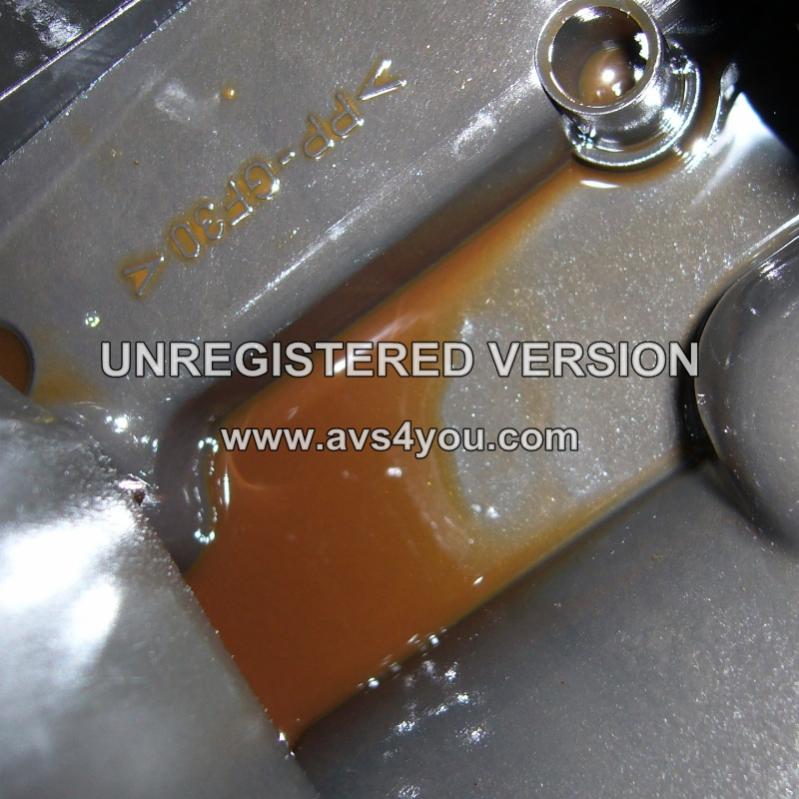

Diskutiere es saftet am Luftfilterkasten im R 1200 GS und R 1200 GS Adventure Forum im Bereich Motorrad Modelle; Lufi ausbauen, zum anschauen des "Fuellstandes" mit einer kompakten Digitalkamera in den Kasten fotografieren.

Wenn der :) sagt, dass Öl wäre durch einen Riss in den Kasten gelangt, dann ist aber schon interessant woher das Öl Kommen soll.
Der :) meint sicher auch, dass das Öl durch den Riss aus dem Lufi-Kasten rausläuft! ;)

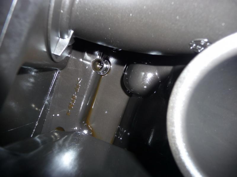

Habe jetzt mal den Lufi ausgebaut und ein Bildchen gemacht :mad:!
Ich frage mich wirklich woher das Öl im Luftfilterkasten kommt???

Ölnebel im Luftfilterkasten ist wohl nicht ganz zu vermeiden. Hohe Drehzahlen und Ueberfuellung fördern das natürlich. Bei meiner war bei der vorgeschrieben Menge (4 Liter) auch der Lufi ein einer Seite mit Öl durchgezogen.
Hallo Sunraiser,
ich hatte bei meiner TL 1000 S auch immer etwas Öl im Lufikasten.
Mir hat mal ein Mechaniker gesagt, dass das bei großvolumigen 2 Zylinder nicht ungewöhnlich sei und kein Grund für Sorge ist.
Hat wohl was mit Unterdruck und der Kurbelgehäuseentlüftung zu tun.
Zumindest bei der TL 1000 S
Ob das beim Boxer auch so ist, kann ich dir nicht sagen.
Ich werde mal am WE einen Blick in meinen Lufikasten werfen.
Ralf

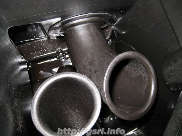

...Land unter...
...so jetzt mal ein Bild von meinem Kasten.:cool:
Denke, dass das jeder so oder so ähnlich in seinem Kasten vorfindet.
Das ist in etwa die gleich Menge, die ich auch in meinem TL 1000 S Lufikasten hatte.

Also keine Panik...
es ist absolut Korrekt wenn im Luftfiltergehäuse etwas Öl steht.
Das Öl kommt von der Kurbelwellenentlüftung. Natürlich kann es sein das durch etwas zuviel Öl da auch mehr drinn ist. Wenn von aussen am Luftfiltergehäuse Öl zu sehen ist, dann ist der Kasten durch einen Riss undicht. Und weil da auch Luft durchkommt soll und muss der Kasten auf Garantie ersetzt werden.
Gruß Andreas

Ein kleines Pfützchen oder Ölnebel ist ok, Ölpool mit Füllstand in cm oder durchgeweichtes Filterelement sind es definitiv nicht. Ansonsten -> Andreas.
