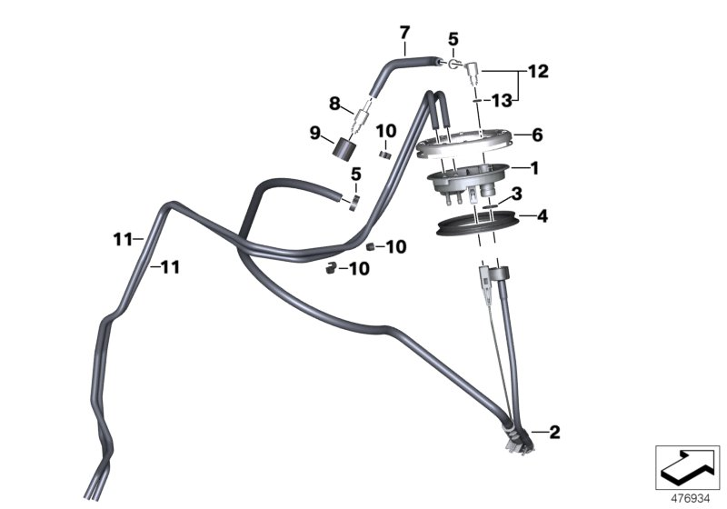

Ich spreche von der Leitung #11 die in die rechte Tankseite führt. Die führt zum tiefsten Punkt, von dort wird die Plörre angesaugt und nach links gepumpt. Dort am Punkt 2 nimmt der Kraftstoff am tiefsten Punkt den Sprit mit dem Saugstrahlprinzip mit nach oben.
Dort wird der Kraftstofg für den Motor entnommennund über die Leitung 7 zurück nach rechts gefördert. Das Benzin ist bei laufendem Motor also ständig im Kreislauf zwischen rechter und linker Tankhälfte. Wenn die Leitung 11 nicht am tiefsten Punkt ist, bleibt etwas im Tank zurück.
Ich hab meine dann mal auf vorsichtig auf den Sturzbügel gelegt und es lief genug nach links bis zur nächsten Tanke (knapp 12 km)
Bei der 380 sieht das auf Realoem.com genauso aus.
Also bei meiner war das Problem der Formschlauch rechts, der nicht da bleiben wollte, wo er hingehört. Der ist biegsam wie Sau
Ok, das sieht bei mir völlig anders aus. Die Leitung gibts bei mir nicht. Bei meiner GSA gibts in der rechten Tankhälfte nur die Position 2. Jetzt verstehe ich deinen Hinweis natürlich.
Die Leitung 11 ist dann wohl irgendwann entfallen obwohl sie im Teilekatalog noch aufgeführt wird.
Und wieso nimmst Du an, daß sie für die Funktion entbehrlich ist? Hansemanns Beschreibung folgend, ist sie das nicht! Im Teilekatalog ist der Schlauch (Du hast es selbst bemerkt) als separates Teil aufgeführt und bemaßt.
Daraus folgere ich, daß es sich eventuell um Meterware handelt, denn er kommt auch in anderen Modellen bei abweichender Länge vor und wird z. B. bei Leebmann24 aktuell als kurzfristig lieferbar (Position 11 im Link, wie bekannt) angezeigt. Saugstrahlpumpe mit Leitungen - BMW K25 (R 1200 GS Adventure) R 1200 GS Adve. 08 (0380,0390) (0380) - BMW Ersatzteile - leebmann24.de oder auch hier K25 (R 1200 GS Adventure) R 1200 GS Adve. 08 (0380,0390) Saugstrahlpumpe mit Leitungen
1270 mm entsprechen immerhin 1,27 m. Das reicht schon gut um den Bauch herum ;-) Wäre zwar nicht der erste oder gar der einzige Fehler im ETK, ist aber ein weiterer Strohhalm bis das Nichtvorhandensein durch Beleg der Funktionslosigkeit bei Deinem Fahrzeug erwiesen ist.
