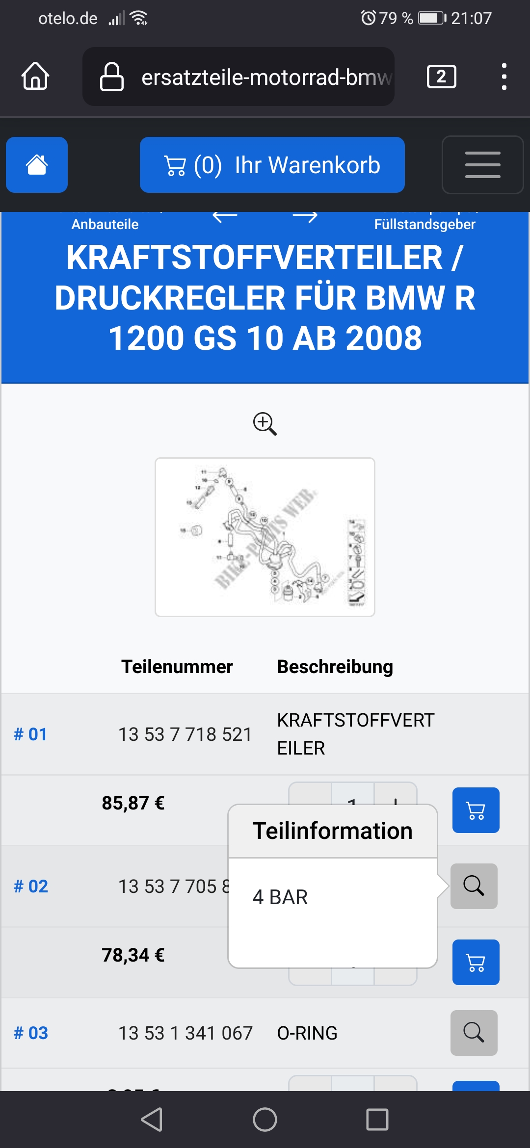

Diskutiere Es verbleiben immer ca. 5 Liter im Tank im R 1200 GS und R 1200 GS Adventure Forum im Bereich Motorrad Modelle; Der Regler gehört zu einem anderen Motorradmodell! https://www.realoem.com/bmw/de/partxref?q=13537718521&series=K25 Am besten soll der TE seine...

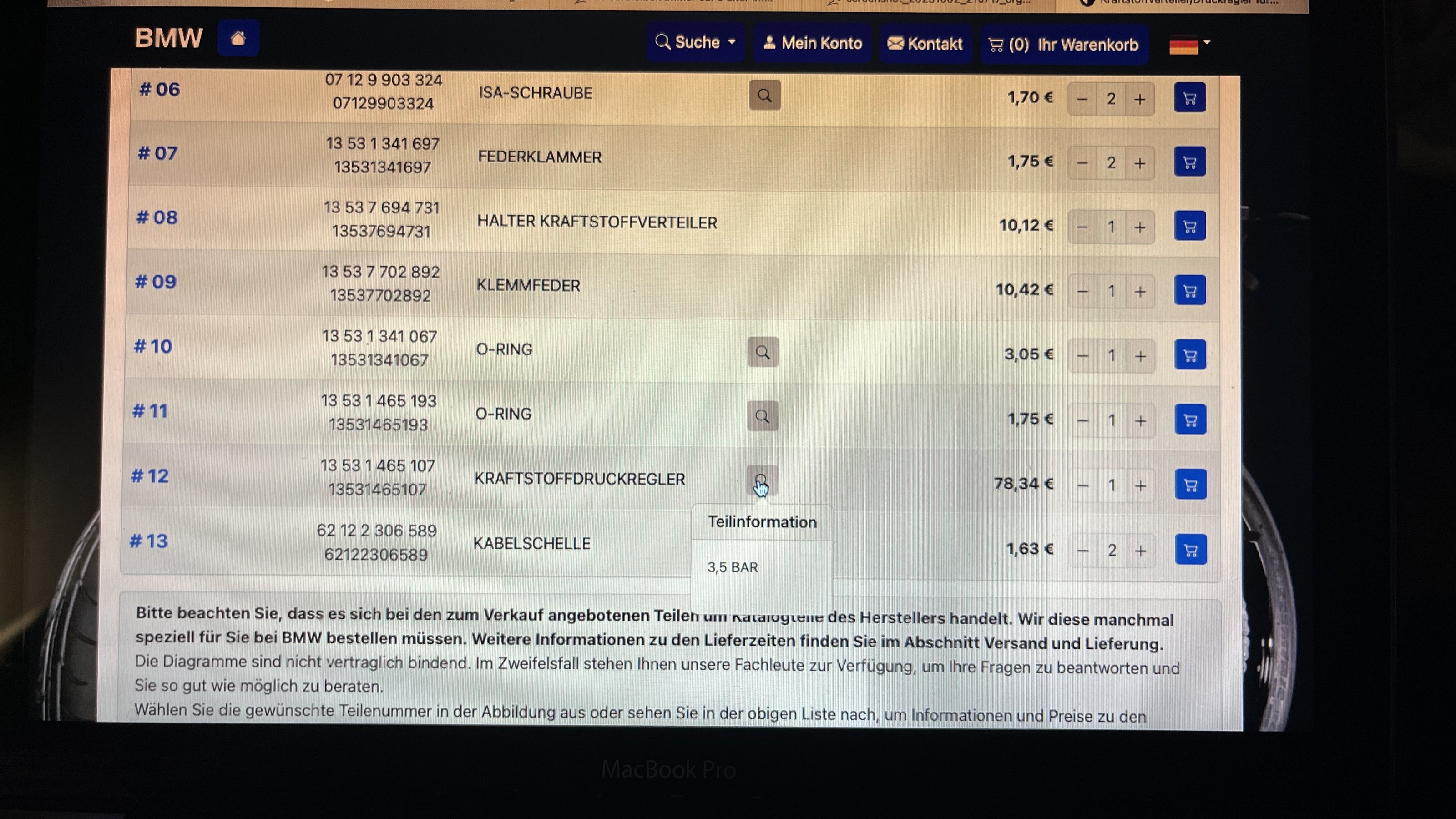

ich messe morgen mal ohne T-Stück, die Pumpe sollte ja ein Überdruckventil haben sonst würde der Druck ja immer weiter ansteigen.
Genau dafür sorgt der Druckregler, indem er die für den Druckaufbau überschüssige Menge an Kraftstoff zum Tank zurückleitet und auf diese Weise den Druck auf den eingestellten / vom Hersteller im Druckregler definierten Wert begrenzt

Ich würde mich sehr freuen, wäre nämlich damit mein Problem gelöst :-) Ich meine mich zu erinnern, dass der Ärger anfing, als ich von Folien- auf Schwimmergeber umgerüstet habe. Nur da macht ja an der Pumpe nichts weiter. Wenns 4 Bar sein müssten, sind meine gemessenen 3,4 Bar zu wenig.

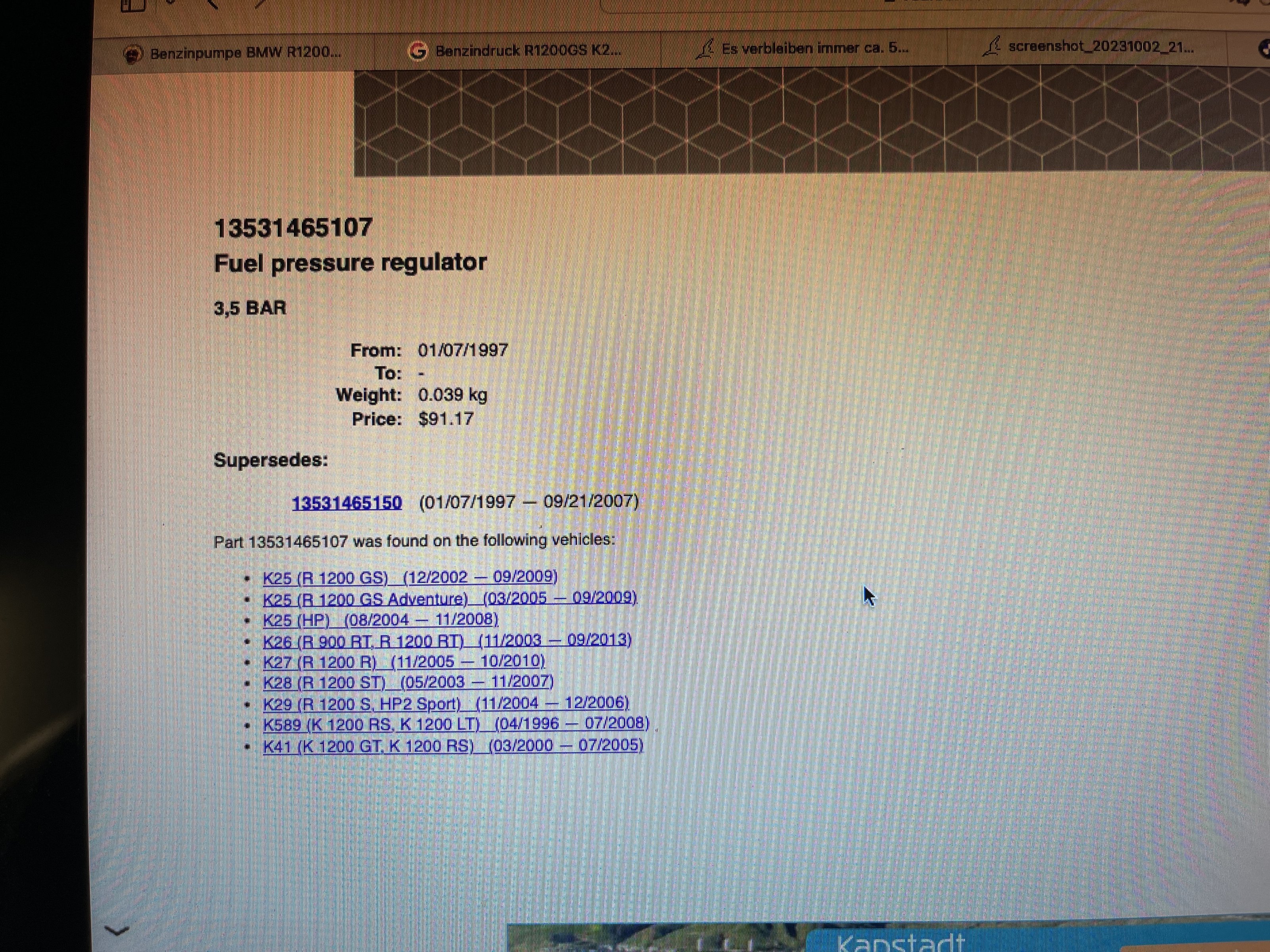

meine hat 3,5 Bar Druckregler. Meine ist die 380 er

Gib Deine VIN in den ETK ein und Du bekommst ein verläßliches Ergebnis, welcher Druckregler zu deinem Motorradmodell gemäß den BMW-Motorrad-Vorgaben gehört.
https://www.realoem.com (ist zwar alt, aber Dein Moped ist älter)
