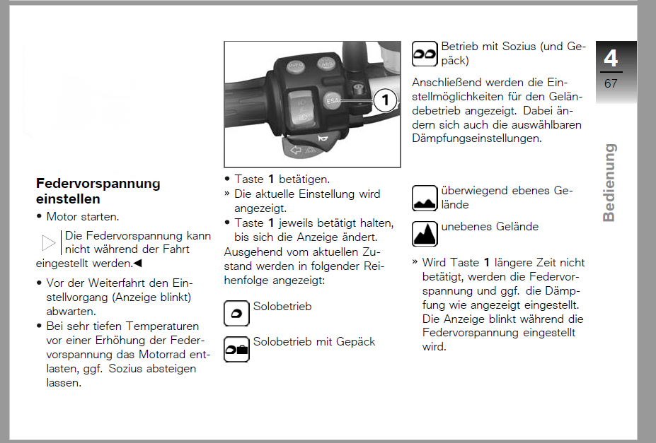

Hier sind die verschiedenen Modi beschrieben
ESA Einstellungen in der Unterscheidung
normal (bei der TÜ bj 2012) sollte durch längeres (ca 2-3 sec) drücken und Loslassen und wieder längeres drücken der esa Taste der Modus durchschalten:
solo
solo Gepäck
sozius
kleiner Berg
großer Berg
solo
solo gepäck
usw.
dann kurz warten und durch kurzes Drücken der esa taste die Dämpfer auswählen.
auf der bmw Homepage kann man unter Services via seiner fin oder via Typ die Bedienungsanleitung herunterladen.
bsp meine TÜ hat den Typ 0450
deine adventure sollte dann 0470 haben

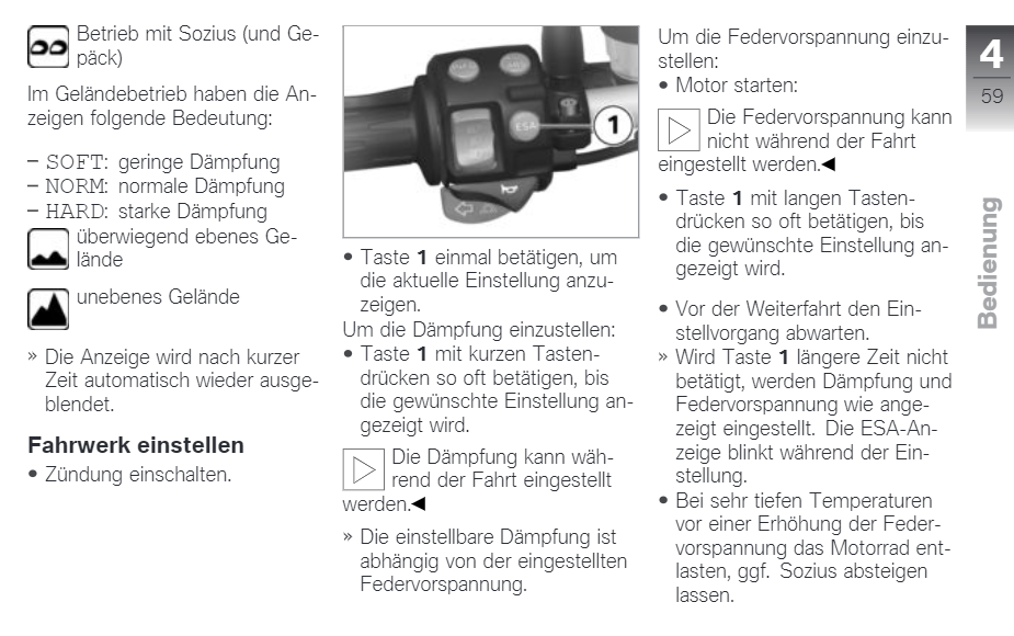

Auch lange genug den ESA Knopf gedrückt gehalten? Auch nur bei Stillstand der Räder und bei laufenden Motor umschaltbar.

Du musst den ESA Knopf im Stand gedrückt halten....

ESA-Taste drücken und du siehst die aktuelle Einstellung. Danach die ESA-Taste nochmal drücken und dabei gedrückt halten. Jetzt kommen die verschiedenen Symbole für die Werte der Federvorspannung. Wenn du die Tast los läßt, wird der angezeigte Wert (Symbol) eingestellt.

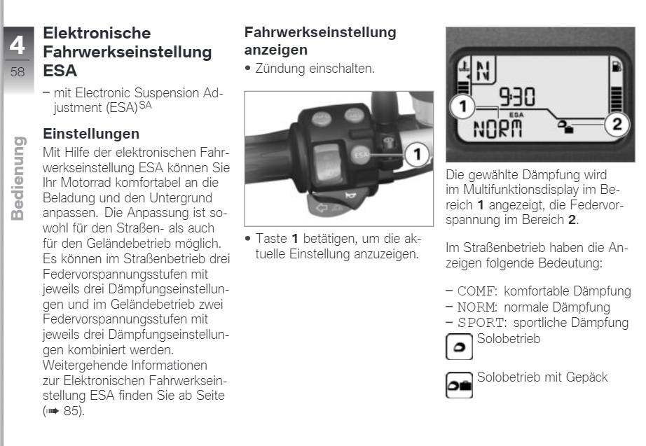

Hallo
ich habe mir vor ca 3 Wochen eine GS 1200 k25 BJ 2010 gekauft.
Wenn ich die ESA Taste drücke kommt immer Hard Normal Soft für Gelände.
Aber ich komme nicht in das Menü Sport Normal Compfort rein!
Gibt es da eine Besonderheit um zw. diesen beiden Menüs umzuschalten oder ist es evt defekt?

Knopf lange drücken. Loslassen nochmal lang drücken,
im Stand. Dann wird der Modus der Vorspannung gewechselt.
solo, solo+Gepäck, Sozius, kleiner Berg, großer Berg, und wieder von vorne.
der Rest steht Inder BA oder in diversen threads hier im Forum.

So aus dem Gedächtnis musst Du für die Einstellungen Sport, Normal und Comfort kurz drücken (Veränderung der Dämpfung). Für die Einstellungen Gelände (Veränderung der Federvorspannung) musst Du länger drücken. Bis Du im nächsten Modus kurz Knopf nicht drücken und dann wieder länger drücken. Die Federvorspannung kann nur im Stand verändert werden. Die Dämpfung geht auch während der Fahrt. Motor muss an sein. Es scheint so, als bist Du im Geländemodus unterwegs. Durch längeres Drücken solltest Du dort wieder rauskommen (Berge sind dann weg). Dann solltest Du im "normalen" Modus sein und auswählen können. Wenn Du einen neuen Modus ausgewählt hast und Du die Taste losgelassen hast blinkt die Anzeige. Hört Sie auf zu blinken, ist die Einstellung durch.
Schau mal in die Betriebsanleitung und teste mal ein wenig.
