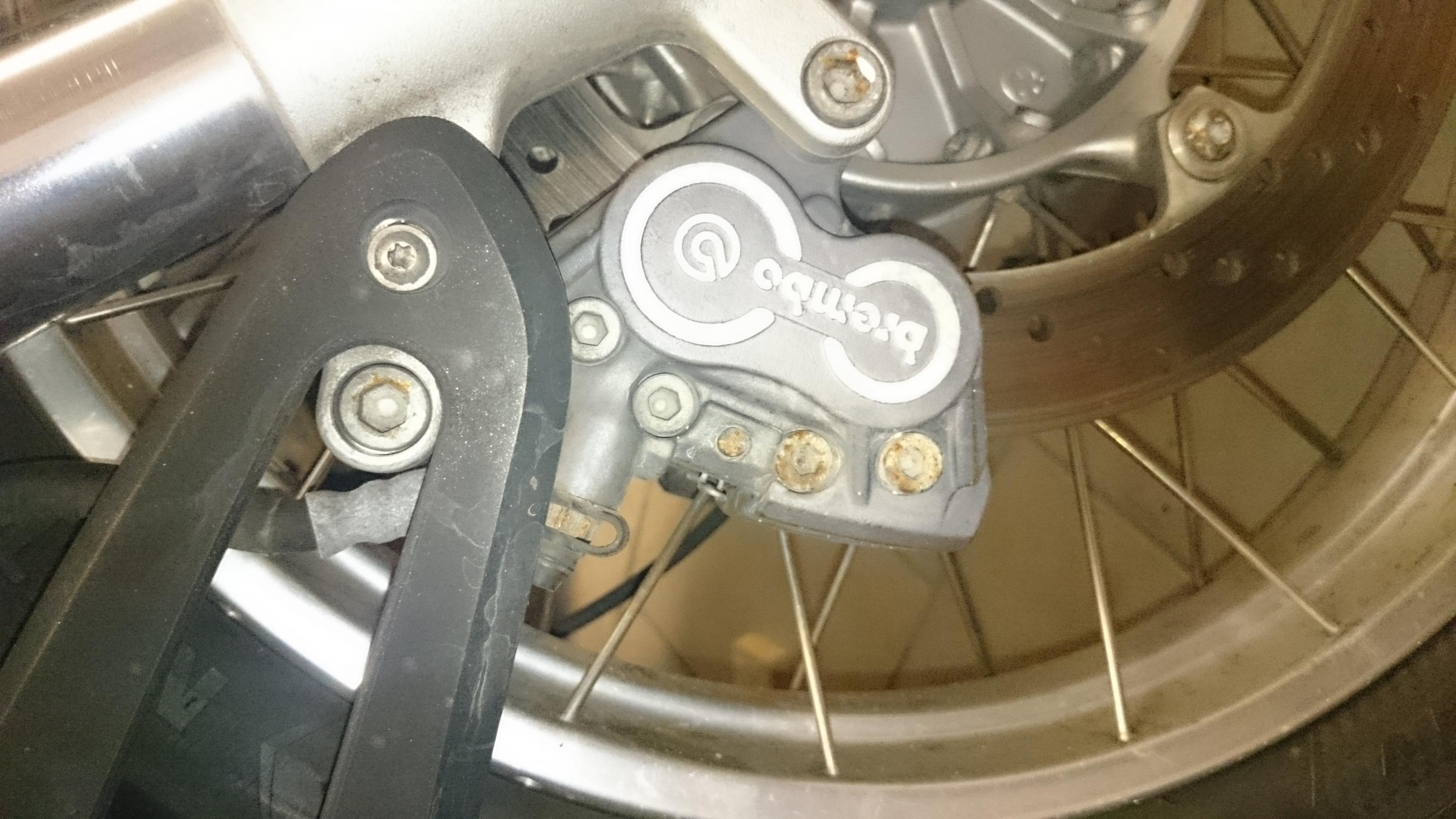

Hallo Leute,
ich habe mir kürzlich eine R1150GS Baujahr 07-2002 gekauft und hätte jetzt mal ein Frage zur Bremsanlage.
Gerade über die Bremsanlage wird ja viel diskutiert und auch geschrieben. Leider gibt es teils sehr unterschiedliche Aussagen darüber.
Meine GS hat noch das alte ABS II ohne BKV. Was mich jetzt interessieren würde ist, ob ich die verbesserte EVO Bremse haben oder nicht?
Woran ist das zu erkennen?
Einerseits heißt es, dass ab Modelljahr 2002 (sprich ab Baujahr 09-2001) die EVO Bremse verbaut wurde.
Andererseits heißt es, dass die Bremssättel mit BREMBO Aufschrift keine EVO Bremsen sind. Erst die, auf denen BMW steht sind die EVO Bremssättel?
Meine ist mit Baujahr 07-2002 definitiv Modelljahr 2002 und sollte somit EVO haben, aber auf dem Bremssattel steht BREMBO.
Bin jetzt etwas verwirrt
Kann mir bitte jemand helfen welche Bremse ist nun habe? Ist das entscheidend wenn ich auf Stahlflexleitungen umstellen will?

sollte EVO sein.
mach ein foto, dann sage ich es dir.

ok, dann siehts es wohl so aus, als ob ich keine EVO Bremse hätte.
Obwohl Baujahr 07-2002??? Egal, bremst trotzdem gut :D

Das ist definitiv kein Evo.
Vielleicht wurde die Gabel nach einem Unfall gegen eine ältere getauscht.
Oder die Erstzulassung war erst lange nach der Herstellung.

Bei Bj. 07.2002 müsste die Gabel Blau sein - deine Gabel ist es nicht und dazu passt auch die "alte" Bremse.
Evtl. verwechselst du Bj. mit Erstzulassung oder deine Gabel wurde umgebastelt.

Habs jetzt über die VIN vom BMWARCHIV herausgefunden. Meine GS wurde am 12.11.2001 in Berlin gebaut.

Müsste eigentlich Modeljahr 2002 sein, alles was nach den Werksferien ab Anfang September gebaut wird ist schon das neue Modeljahr- somit wurde die Gabel mit Bremse umgebaut.:poop:Da hat dir jemand einen Unfaller verkauft.

Sehe ich auch so.
Da wurden Teile gegen ältere ersetzt.
