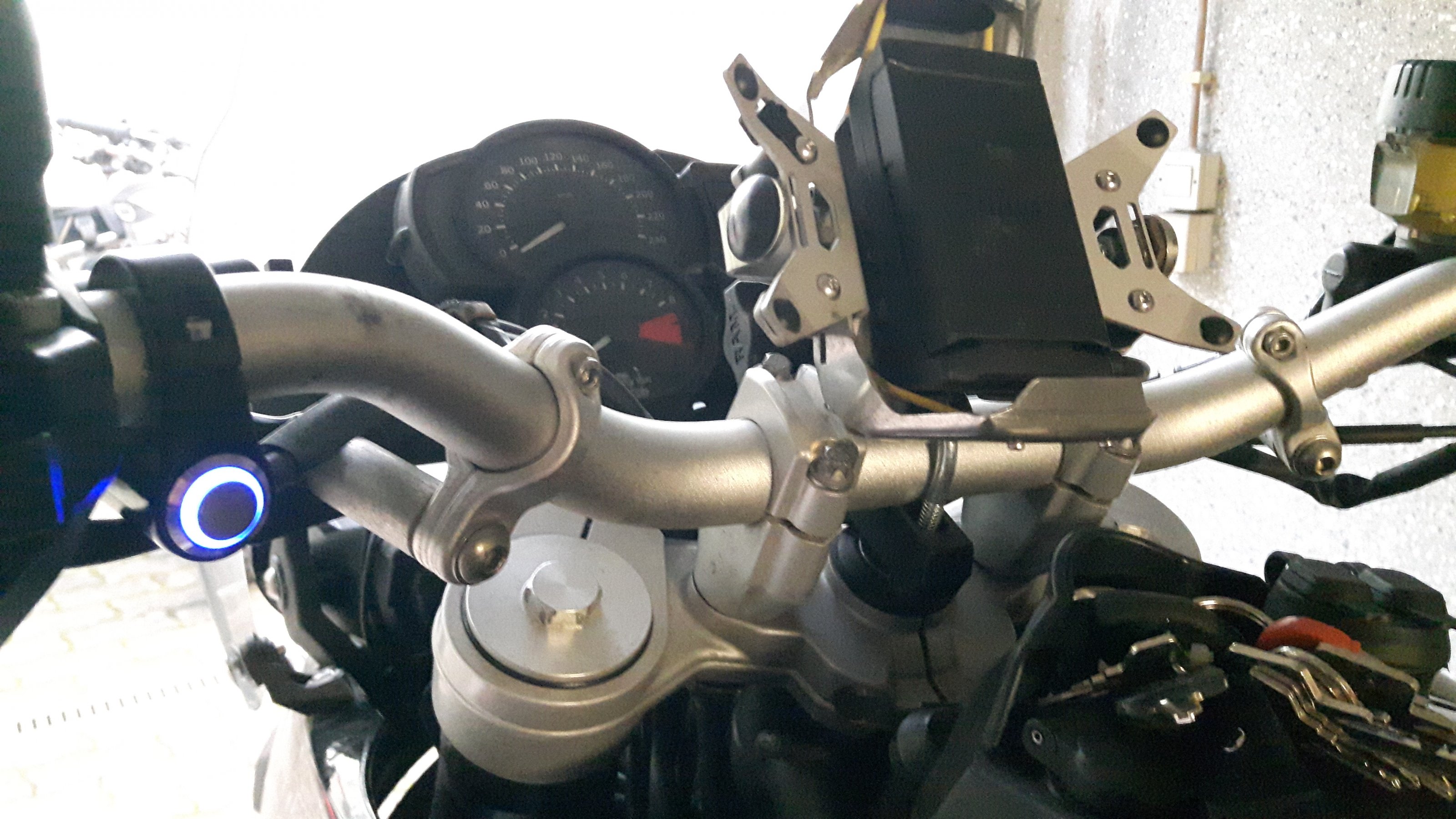

Sooo - die letzten klärenden arbeiten sind beendet !
1. Die Ringantenne wird durch Abstrahlung der Steckdose gestört. Die Fehlermeldung 'EWS' erscheint auch, wenn die Steckdose mit einer externen Stromquelle betrieben wird.
2. Wird nur ein Handy über die Steckdose geladen, reicht es, den Motor unmittelbar nach Einschalten der Zündung zu starten. Der Ladevorgang des Handy startet wohl erst einige Sekunden nach dem anlegen der Ladespannung. Das erklärt dann auch, das nur 'sporadische' auftreten der Fehlermeldung.
3. Tritt die Fehlermeldung 'EWS' auf, weil z.B. eine Powerbank geladen wird, reicht es, den/die USB Stecker kurz auszustöpseln und die Zündung aus- und wieder einzuschalten. Es muß nicht (wie von mir weiter oben beschrieben), das runterfahren des Bordrechner abgewartet werden.
4. Um ein häufiges aus- und wider einstöpseln des USB Steckers zu vermeiden, habe ich einen Schalter eingebaut, mit dem die USB Steckdose ggf. ausgeschaltet werden kann.
Der Schalter wurde so angeschlossen, das er leuchtet, wenn die Steckdose ausgeschaltet ist.
Alle zusätzlichen Verbraucher wie Steckdosen und Navi werden über den Cartool Anschluß geschaltet.
Den Schalter gibt's z.B. bei Amazon:
Keenso Lenker-Steuerschalter, 7/8"22mm Wetterfeste Aluminiumlegierung Motorrad Lenkerhalterung Schalter Druckknopf Scheinwerfer
in der Ausführung: 'B Style Self-Locking Button With Light'
In wieweit der China-Schalter mit der deutschen Witterung zurechtkommt, wird sich zeigen.
Allzeit Gute Fahrt !
Dirk
Dirk

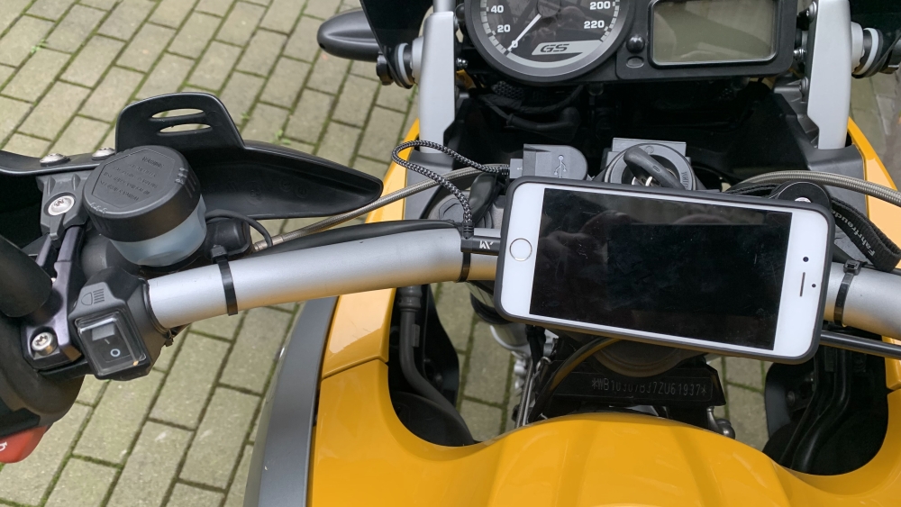

Frage ist eben, wohin mit der Steckdose? Handy ist am Lenker, über dem Lenkkopf befestigt. Wenn die Dose irgendwo an die Verkleidung oder Richtung Tacho wandert, erkaufe ich mir die Sicherheit, jederzeit starten zu können, mit einem längeren Ladekabel, dass ggf. Lenkbewegungen einschränkt.
Mein bisheriger Workaround, beim Start das Kabel kurz abzuziehen, hat zumindest funktioniert. Ist halt lästig.
Die Idee mit dem Schalter überlege ich mir.

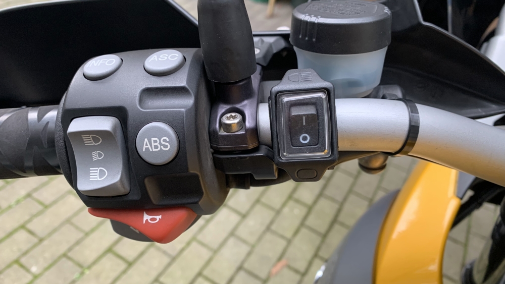

Planänderung:
mangels Schaltplan und den ggf. berechtigten Befürchtungen, dass mit Anschluss an den Scheinwerfer evtl. Fehler ausgegeben werden, habe ich das Problem nun mit Hilfe eines einfachen Schalters gelöst:
Habe dazu diesen Schalter verwendet:
Cockpit-Schalter Spritzwassergeschützt kaufen | Louis Motorrad - Bekleidung und Technik
Funktioniert einwandfrei.
