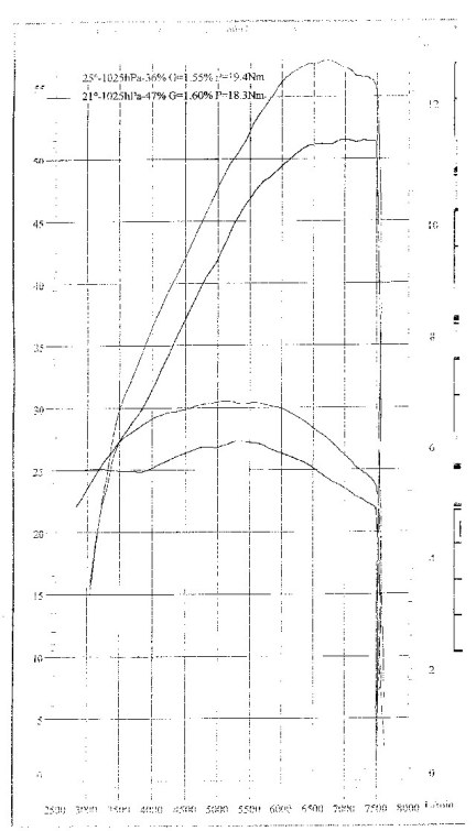

Die Kurve, die hier zu sehen ist, wurde ohne Filter und ohne
Deckel gemacht.Mit einer Remus Racing Anlage=
Mehrleistung:7.5 PS.
Wobei das ganze mit einer Anpassung der Einspritzung auf 10 PS "mehr" möglich ist, da die org. Einspritzung ohne Deckel und Filter ab 6000 U/min total abmagert.
Gemessen haben wir auch das ganze ohne Racing Auspuff,ohne Filter
Mehrleistung:3.5 PS
Nun haben wir den Lufi und das Gehäuse abgeändert für den OffRoad Betrieb, und haben nun 2 PS mehr im Serientrimm-ohne die Einspritzung zu verändern.Wenn diese aber auf den Motor+Filter abgestimmt wäre, hätte der Motor ohne Auspuff sicherlich eine Leistung von 54PS +?

Der Serienmotor hat übrigens 51.5 PS bei 7046 U/min
