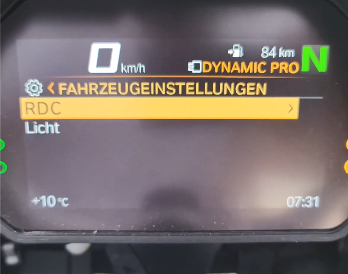

Ich kann ja auch die Modis auswählen und zwischen Road, Rain, Dynamic und Enduro rumzwitschen!
Das ist ja nicht der Punkt!
Wenn ich den Codierstecker gesteckt habe und mir das Display
- Dynamic pro
und
Enduro pro
@Brauny
.....wie oben erwähnt!

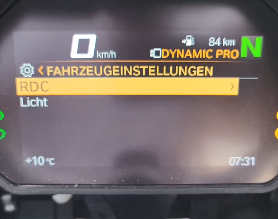

- Dynamic pro
und
Enduro pro
anzeigt, will ich das auch einstellen können und das Menue sehen!
.......siehe oben!
Gast 11529
Wenn Du den Modus Dynamic Pro angewählt hast und die Schrift in diesem starken gelben Balken steht dann ist am rechten Ende dieses Balkens ein kleines schwarzes Dreieck das nach rechts zeigt, heißt.....hier gibt es ein Untermenü das Du mit der Drehwippe mit einem Klick nach "rechts" öffnen kannst........
ist bei EnduroPro und DynamicPro kein solches schwarzes Dreieck rechts dann hat Deine Maschine dafür auch kein Untermenü, was ich mir schwer vorstellen kann.

@Quhpikot!
Excact! Das ist der Punkt!
Was macht der "pro"-grammable Punkt für einen Sinn, wenn ich keine "pro"-grammierung vornehmen kann?

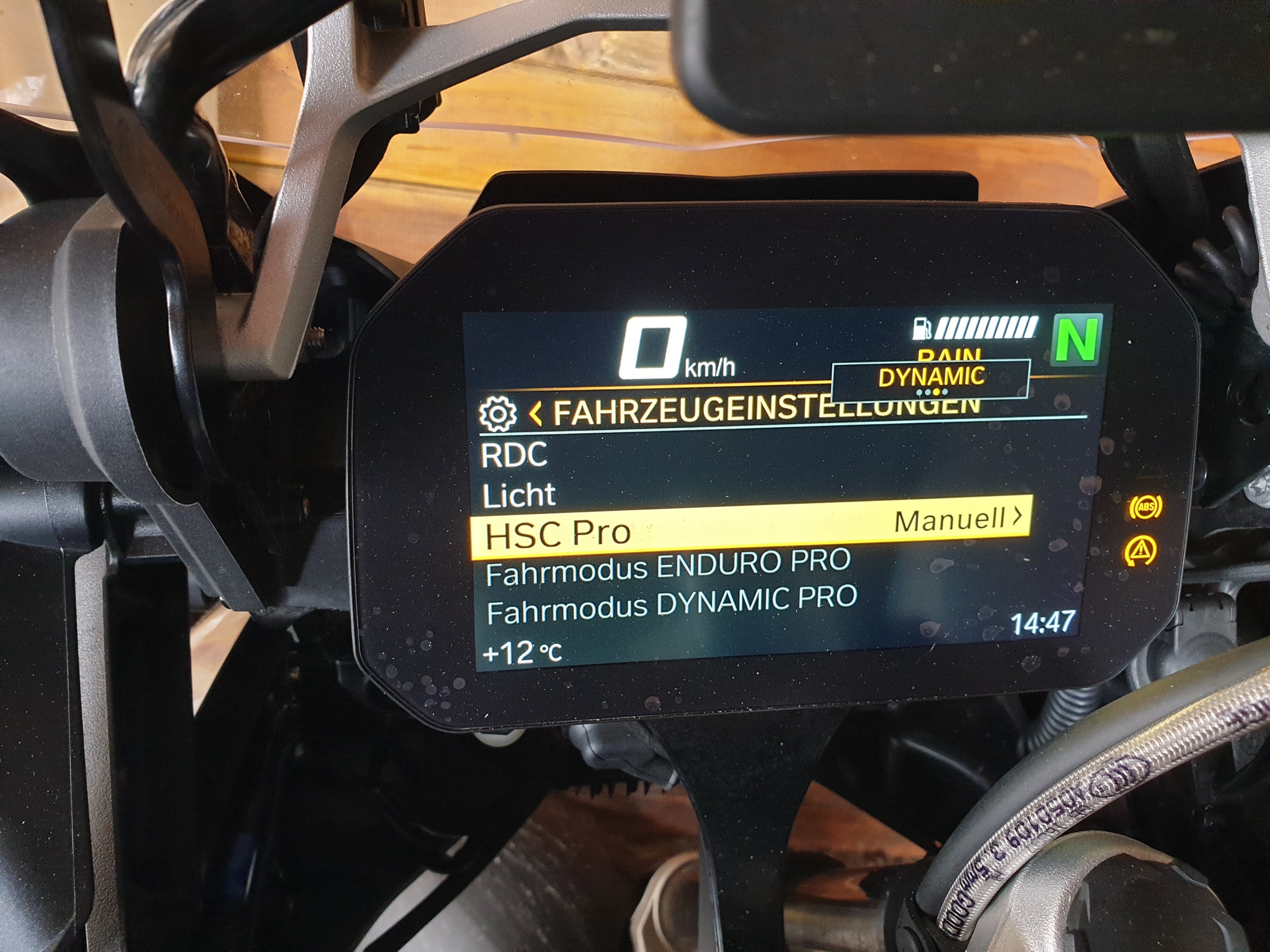

@Roman66 Ähnliche Probleme haben auch R1250GS bis 2020. Bei diesen gibt es anscheinend auch keine Fahrmodusvorauswahl (wie bei dir, die Modelle ab 2021 haben ja 7 Modi).
Das ist mir erst beim Kodieren einer 2019 GS aufgefallen, der den Kodierstecker eingesetzt hat, umschalten konnte in die Pro-Modi aber diese nicht parametrieren konnte. Man kann aber durch Kodierung zwei neue Menüs erscheinen lassen in denen dann die Einstellung möglich ist. Das sieht dann so aus (HSC Pro ist nur vorhanden wenn du den Berganfahrassistenten hast):
Siehe hierzu auch die Diskussion im Thread "Codieren ...".

... ja kann man machen muss man aber nicht. Bei neueren Fahrzeugen geht das über die Fahrmodusvorauswahl. Bei älteren gibt es die Fahrmodusvorauswahl nicht, da sieht es so aus wie #29 im Bild zu sehen. Dafür braucht man aber nur die Kodierung anzupassen wenn die Pro-Modi in der FA vorhanden sind.
Wie man in #1 lesen kann fehlt ja genau die Fahrmodusvorauswahl, die es ja erst mit Einführung der erweiterten Modi (also mit ECO gab).
Edit: Hier mal die Bedienungsanleitung (Modi ab Seite 84) für die ersten R1250GS, wo nachzulesen ist, dass es keine Fahrmodusvorauswahl gab weil sie auch nicht notwendig war. Standard war Rain und Road. Mit Pro waren es Rain, Road, Enduro und Dynamic. Mit gestecktem Stecker waren es die Modi Rain, Road, Enduro Pro und Dynamic Pro. Das es immer nur vier Modi gab war die Fahrmodusvorauswahl bei diesen Fahrzeugen noch nicht notwendig. Das Gleiche gilt für R1200GS mit TFT (Bedienungsanleitung ab Seite 78).

Leute, danke für die Unterstützung und die vielen Informationen und Hiweise.
Wie es aussieht, muss hier ein SW Update durchgeführt werden. Was mich nur wundert, ist die Tatsache, dass das Fahrzeug von Vorbesitzer am 19 März 24 zum Händler gebracht wurde und ein "BMW-Service" nach Scheckheft durcgheführt wurde, und keine aktuelle SW aufgespielt wurde!!!
Abgesehen davon, dass der Vorbesitzer nie die pro-Modis genutzt hat.
