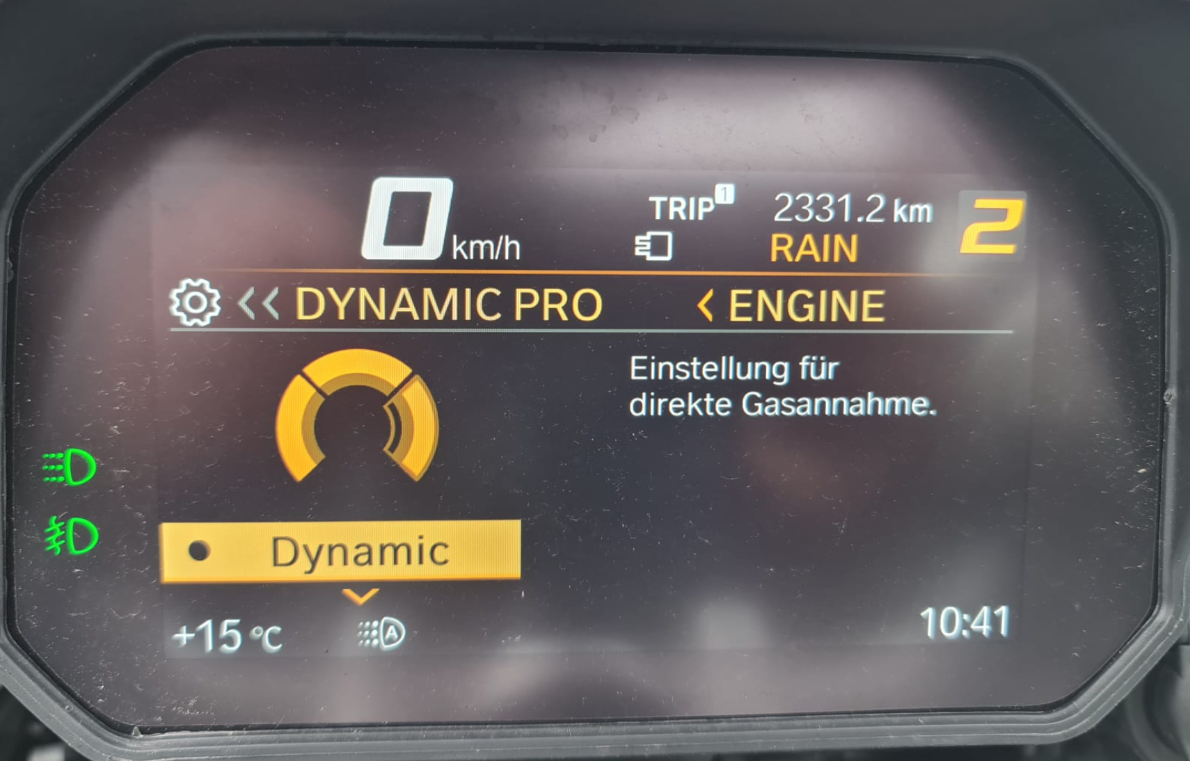

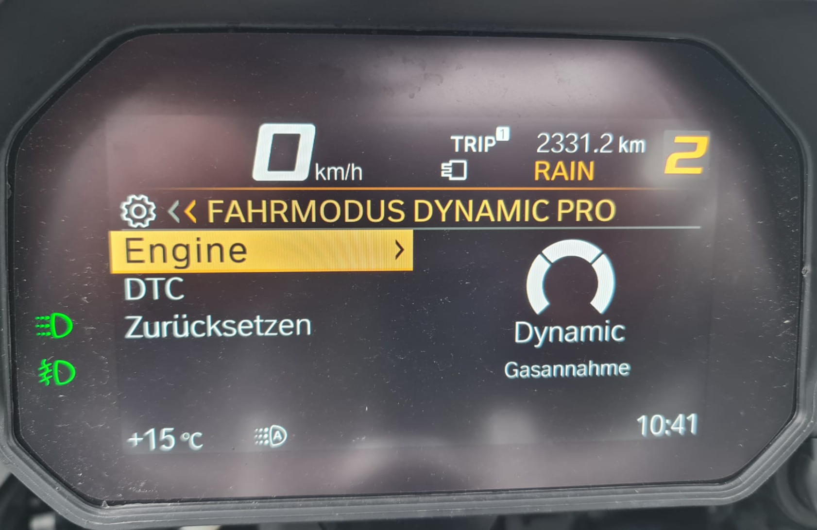

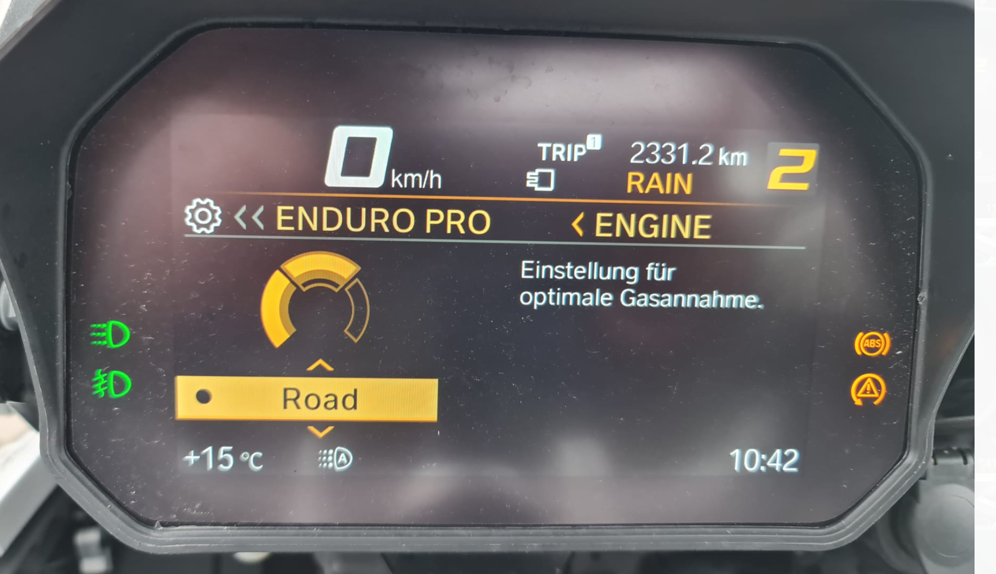

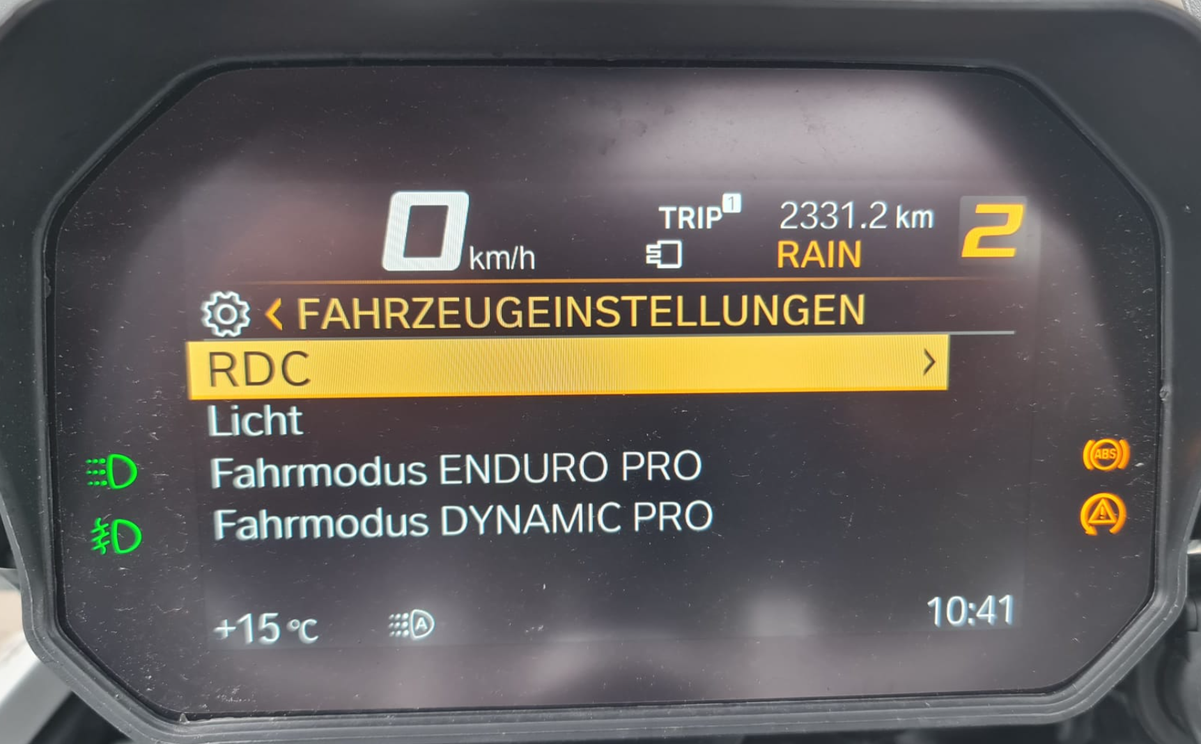

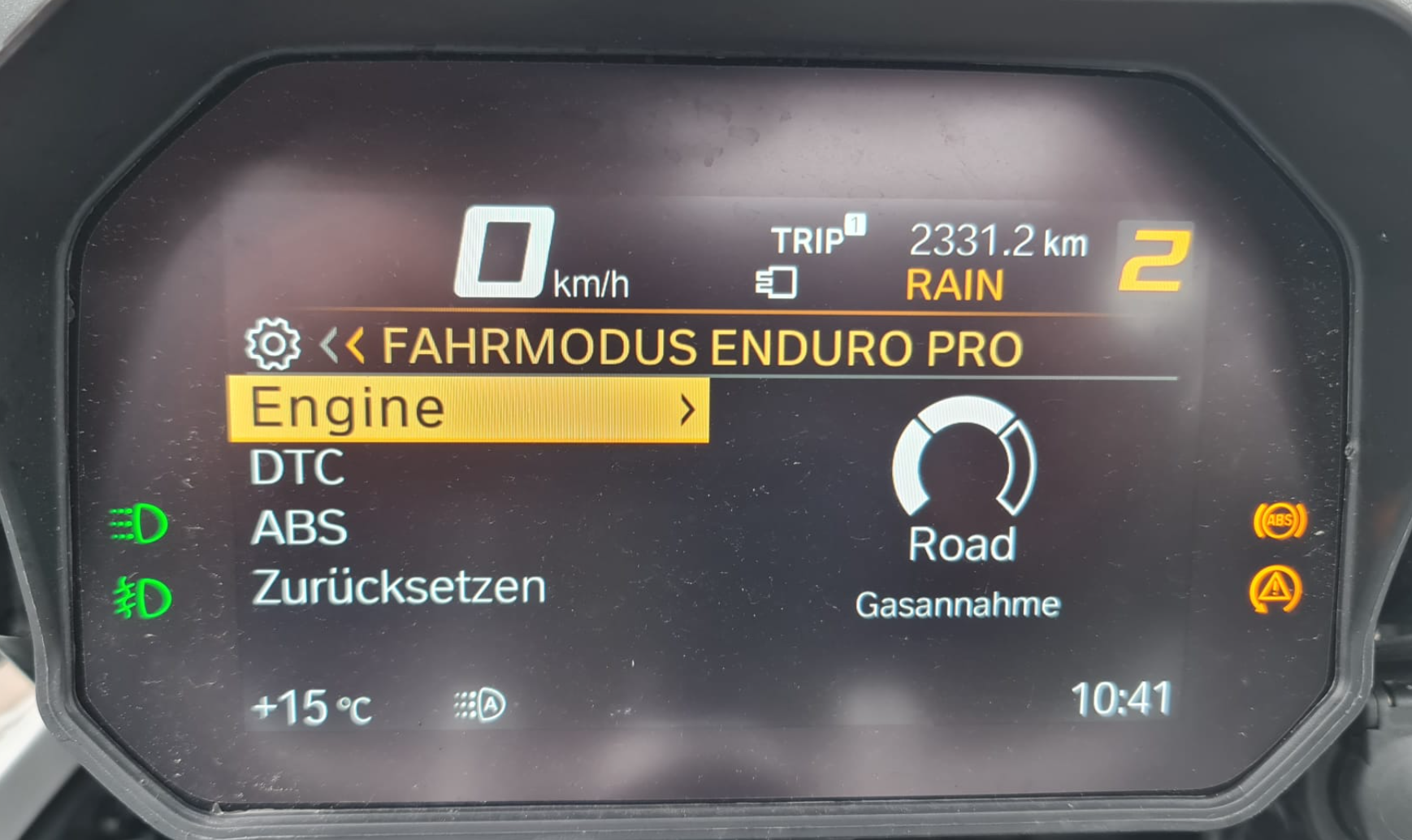

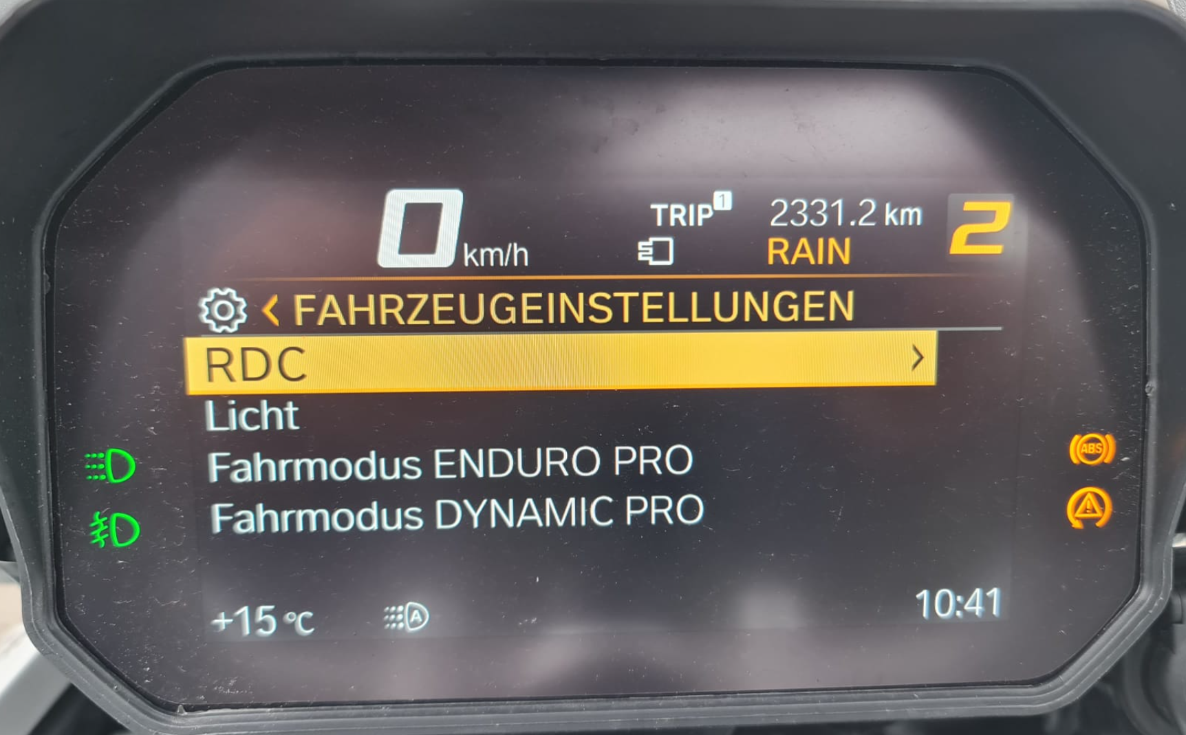

Update zu Fahrmodi-pro!
Leute,
habe meine Dicke heute Morgen vom BMW Händler abgeholt und Tattaaaaaaaaaaaa!
Wie erwartet, alle Einstellungen für die beiden pro-Modis sind bis auf die letzte Ecke vorhanden!

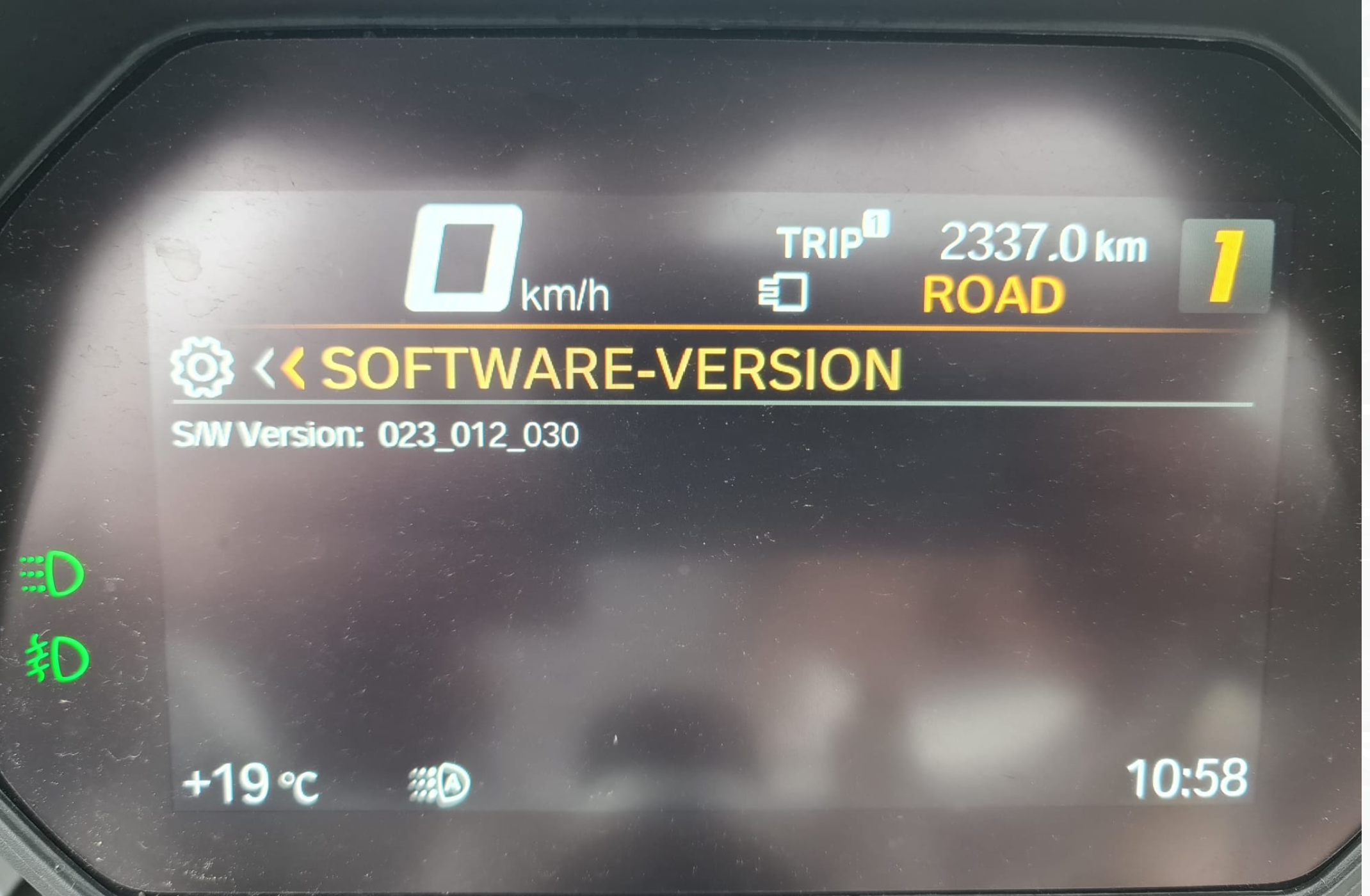

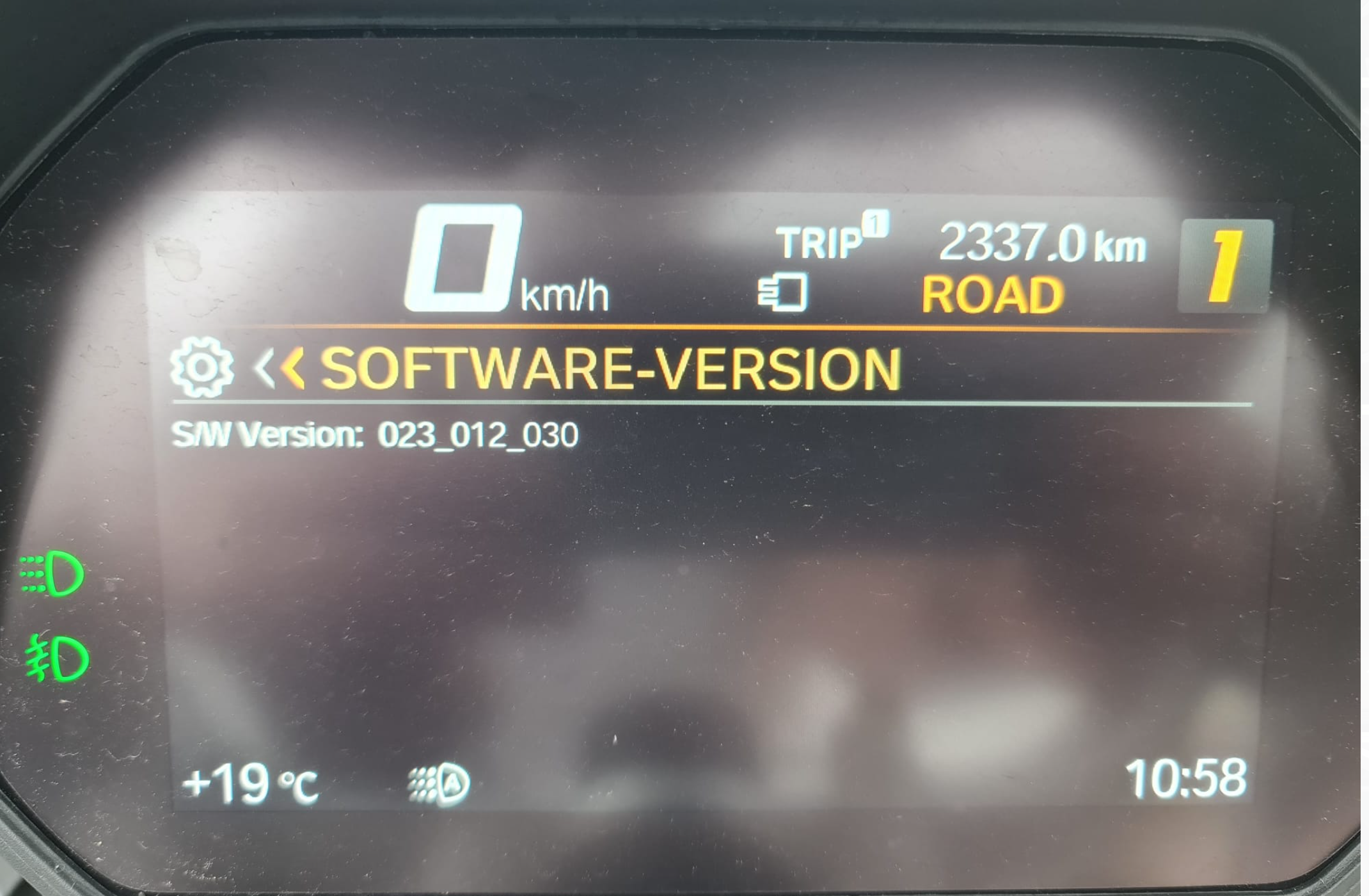

Die SW Version wurde von 001_011_081 (Zustand ausgeliefert)
über 022_007_020 (bei einem anderen 1200LC Fahrer gesehen)
auf 023_012_030 upgedatet!
Ich denke mal, das sind Welten dazwischen und ich habe festgestell, dass der Motor viel seichter läuft und die Gänge mit dem Schaltautomaten (den ich sehr selten nutze) wie mit Butter geschmiert schalten.
Für mich ist nicht nachvollziebar,warum:
  • der orig. Händler das nicht wusste
  • der Ersbesitzer das nie genutzt/ reklamiert hat
  • BMW in der orig. Betriebsanleitung darauf nicht eingeht
  • die SW nicht regelmässig aktualisiert wird
  • ein SW Update 7 Stunden dauert.
Es scheint die Premium-Marke BMW kocht auch nur mit Wasser!
Wie auch immer Ende gut, alles gut.
Danke für den Support hier im Forum!
Die Softwareversion, die Du im LCD Display sieht, ist nur für eben diese. (Connectivity etc.) Alle anderen Updates und deren neue Nummern, kannst nur sehen, mit Motoscan o.ä.
Wenn der Motor, wie Du schreibst, anders läuft, wird in diesem Zuge auch das Update für den Kardan aufgespielt worden sein. Also Update der ZFE etc....Dafür müsstest Du aber dann ein Zertifikat erhalten haben

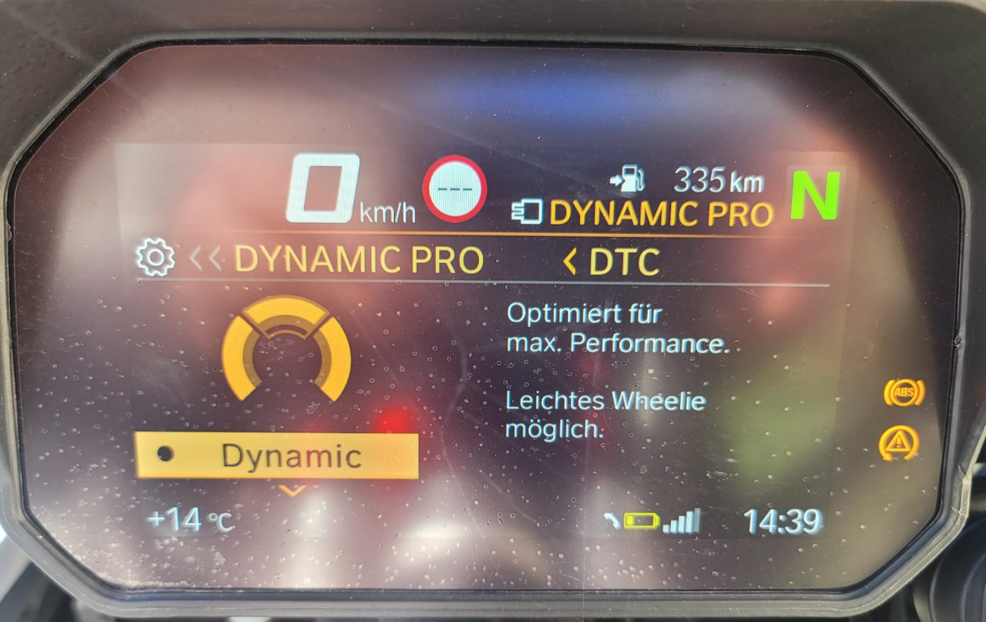

Hallo Roman,
Ich habe den theard verfolgt und wollte dich fragen wie weit du im Dynamic pro Modus das dtc einstllen kannst?ist es 3 oder 4 stufig?
Ich kann bei meiner 1250 nur bis Dynamic und nicht Dynamic pro damit wheelies komplett zugelassenen werden.
Laut bmw Händler ist es dem Baujahr geschuldet habe auch die neuste Software bekommen ohne Änderungen.
viele Grüsse
Marcel

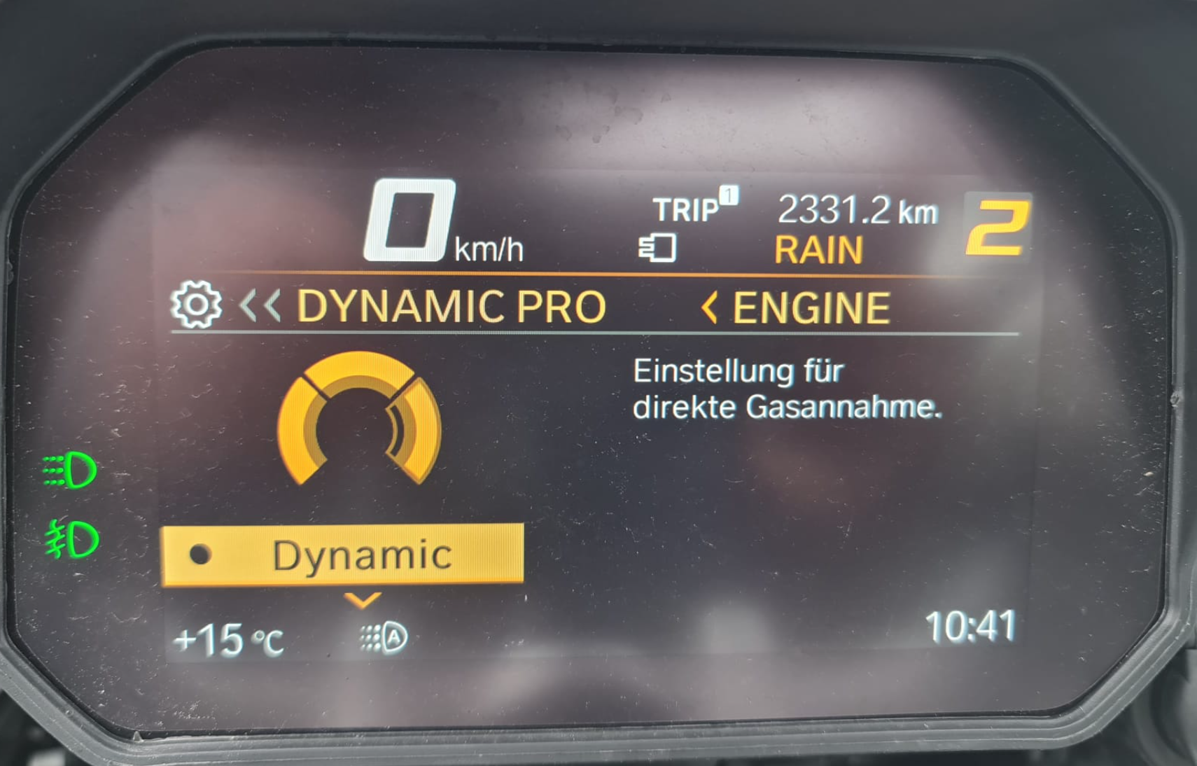

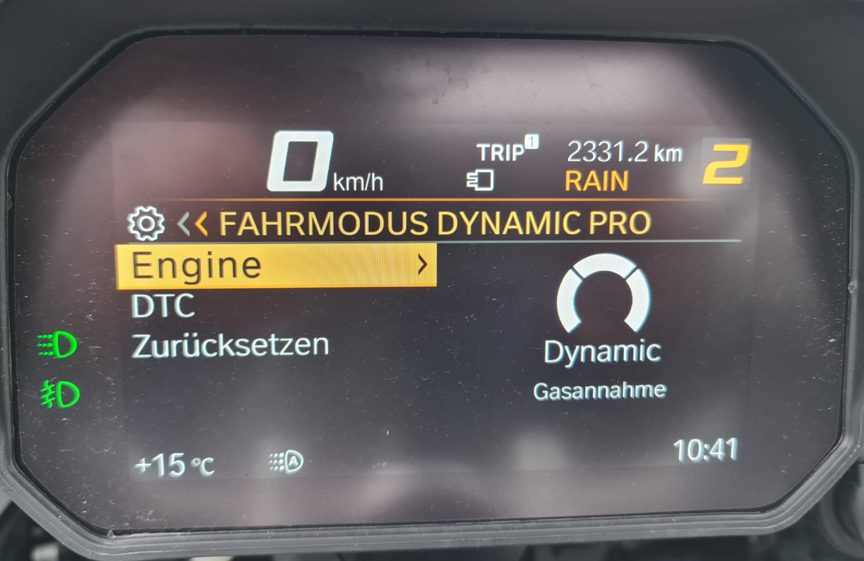

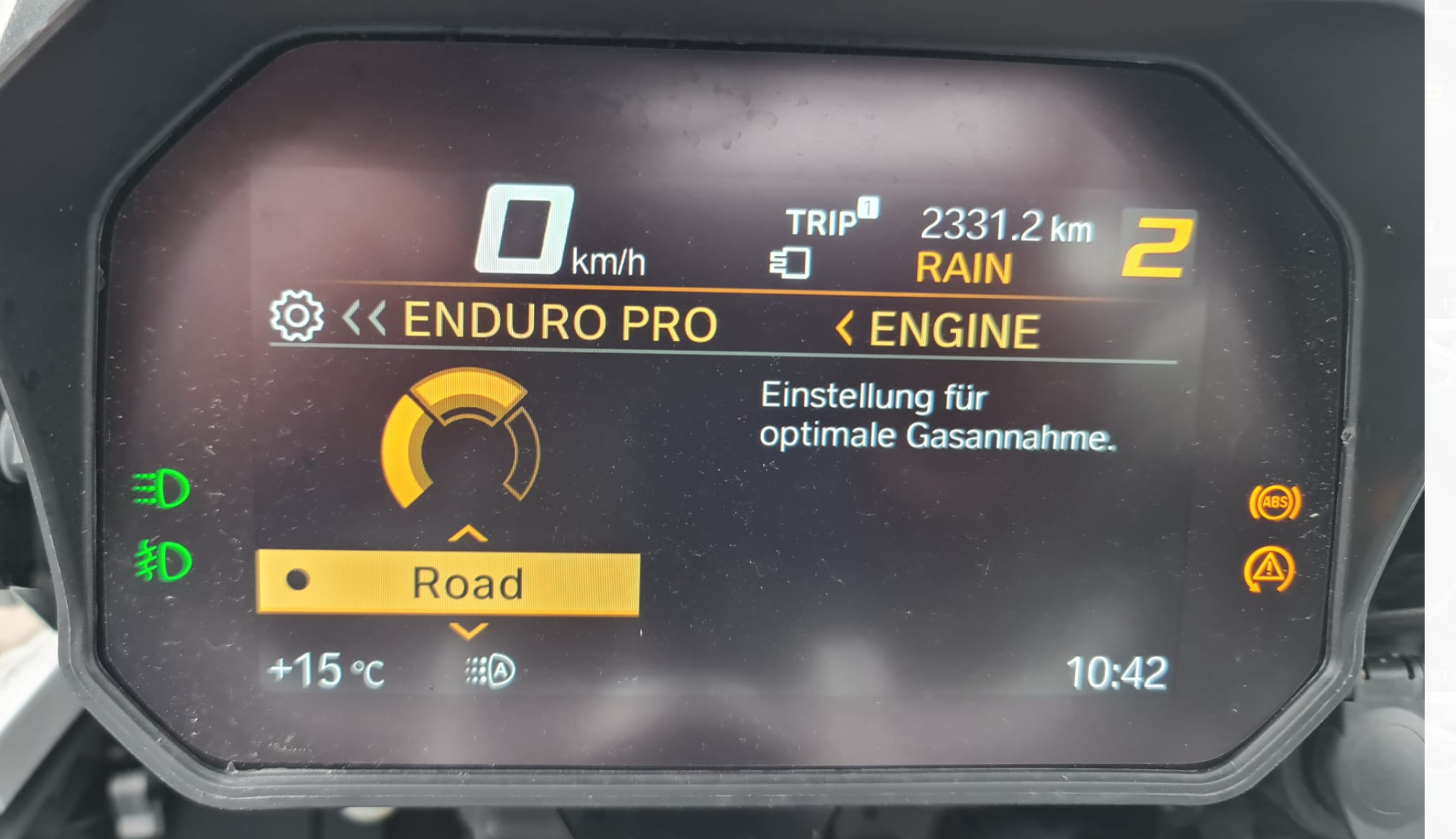

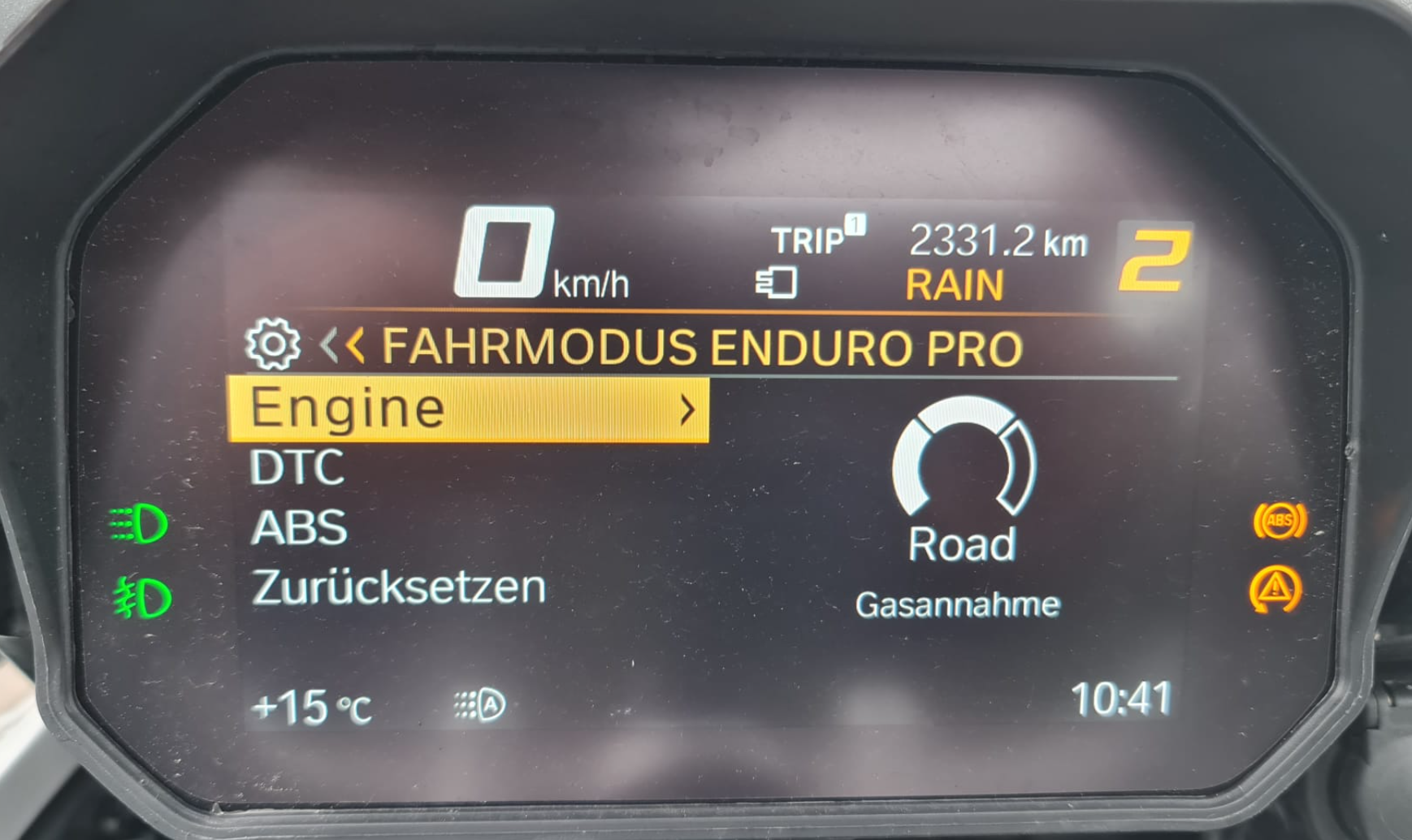

Hallo Marcel
so sieht es bei mir aus:
R
Retronix
14.06.2024
5
Ok das sieht so aus wie bei mir
Das ist es wohl dem Baujahr geschuldet
Bis 2020 sieht das so aus
Danke dir für die Rückmeldung
