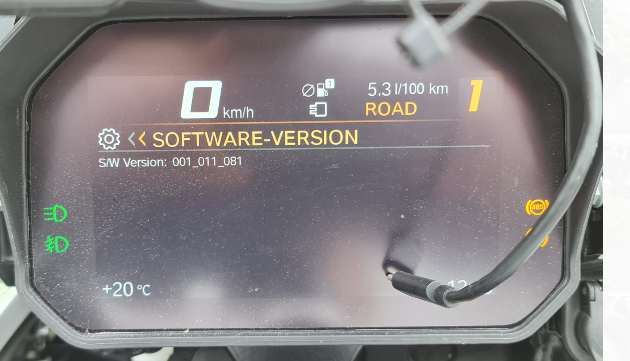

Wie es aussieht, muss hier ein SW Update durchgeführt werden. Was mich nur wundert, ist die Tatsache, dass das Fahrzeug von Vorbesitzer am 19 März 24 zum Händler gebracht wurde und ein "BMW-Service" nach Scheckheft durcgheführt wurde, und keine aktuelle SW aufgespielt wurde!!!
SW wird beim Service nur automatisch aktualisiert, wenn die alte verbugt ist oder es ein Sicherheitsupdate (z.B. Getriebethema, nur 1250) gibt.
Ansonsten ist das von Dir zu beauftragen (und zu bezahlen)
In Deinem Fall sollte es aber auch "for free" sein, da ja eine gekaufte Funktionalität nicht nutzbar ist.

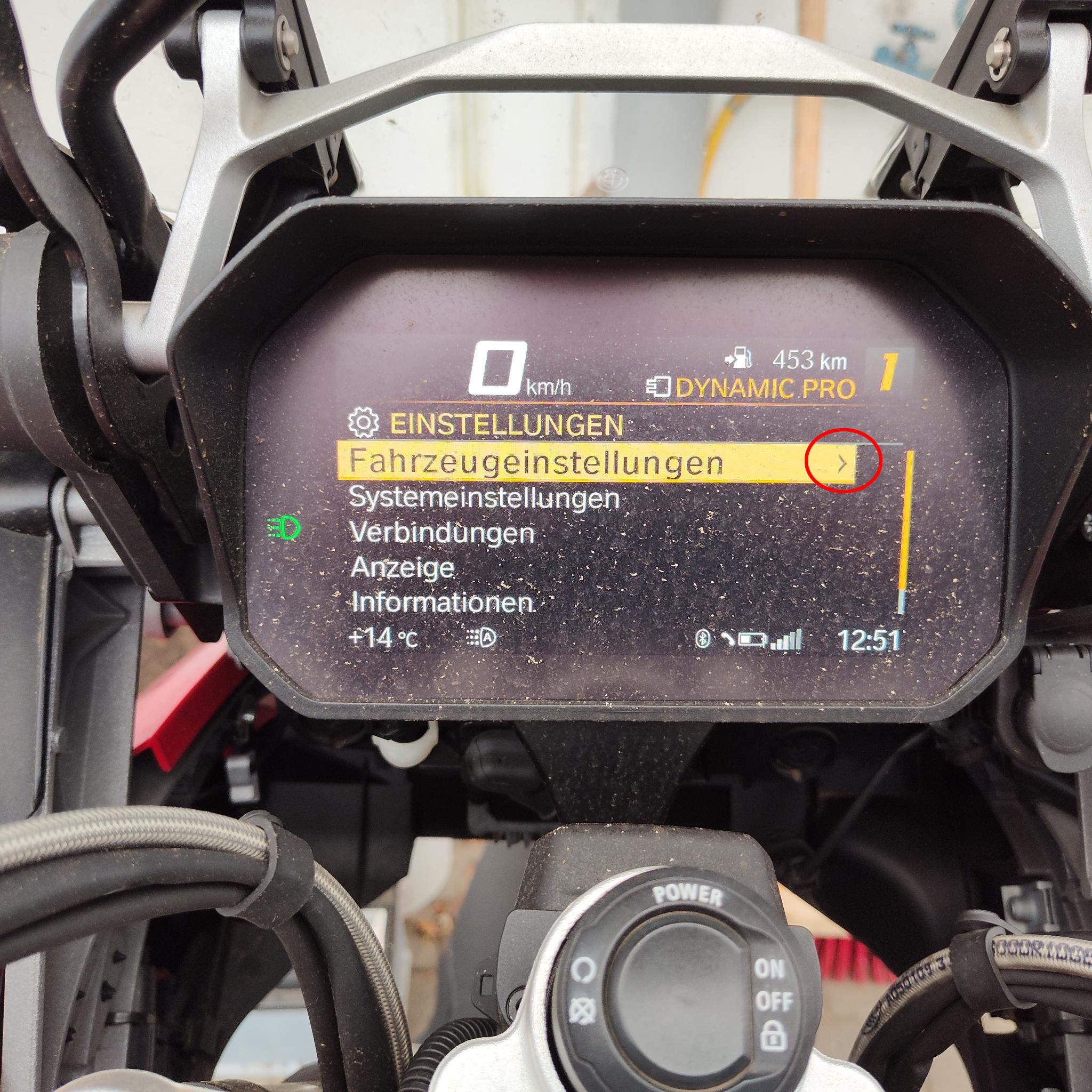

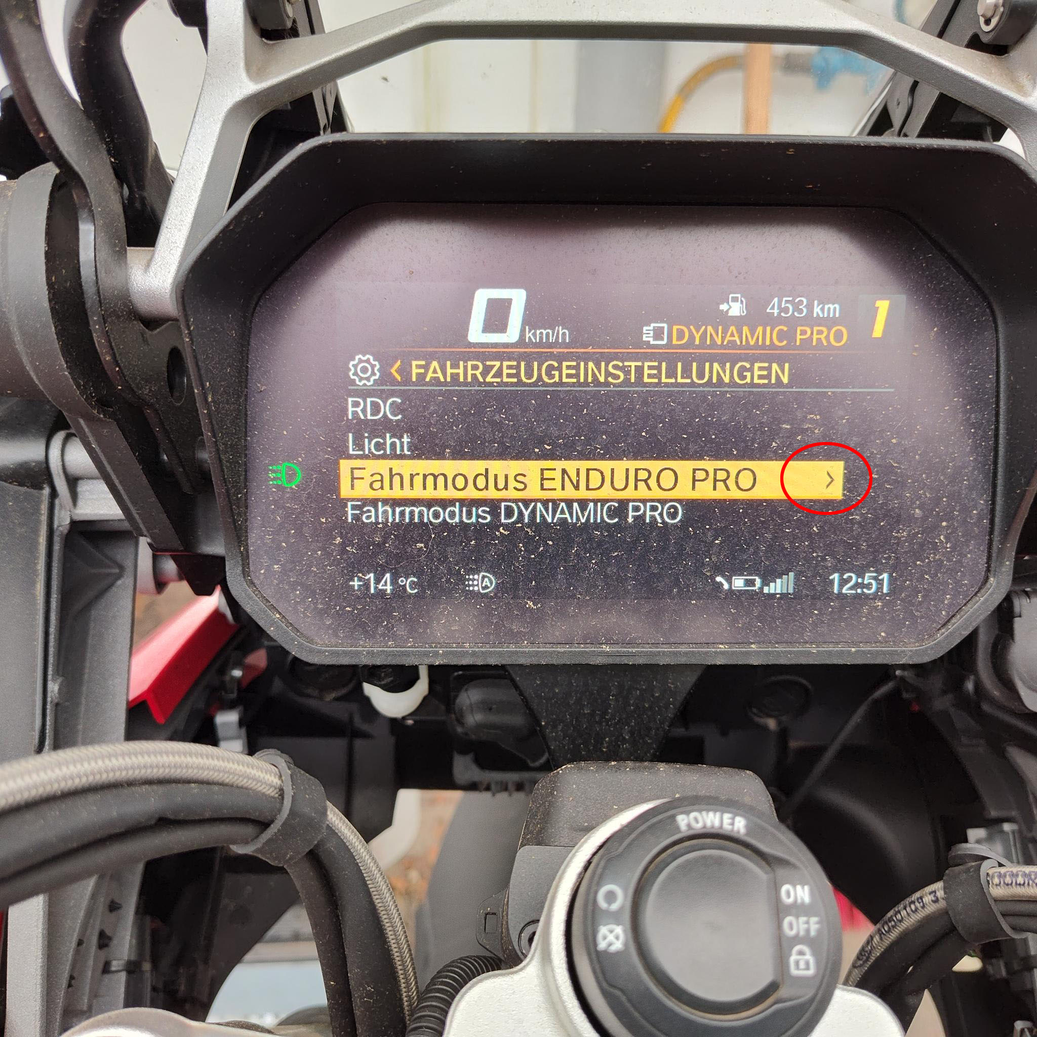

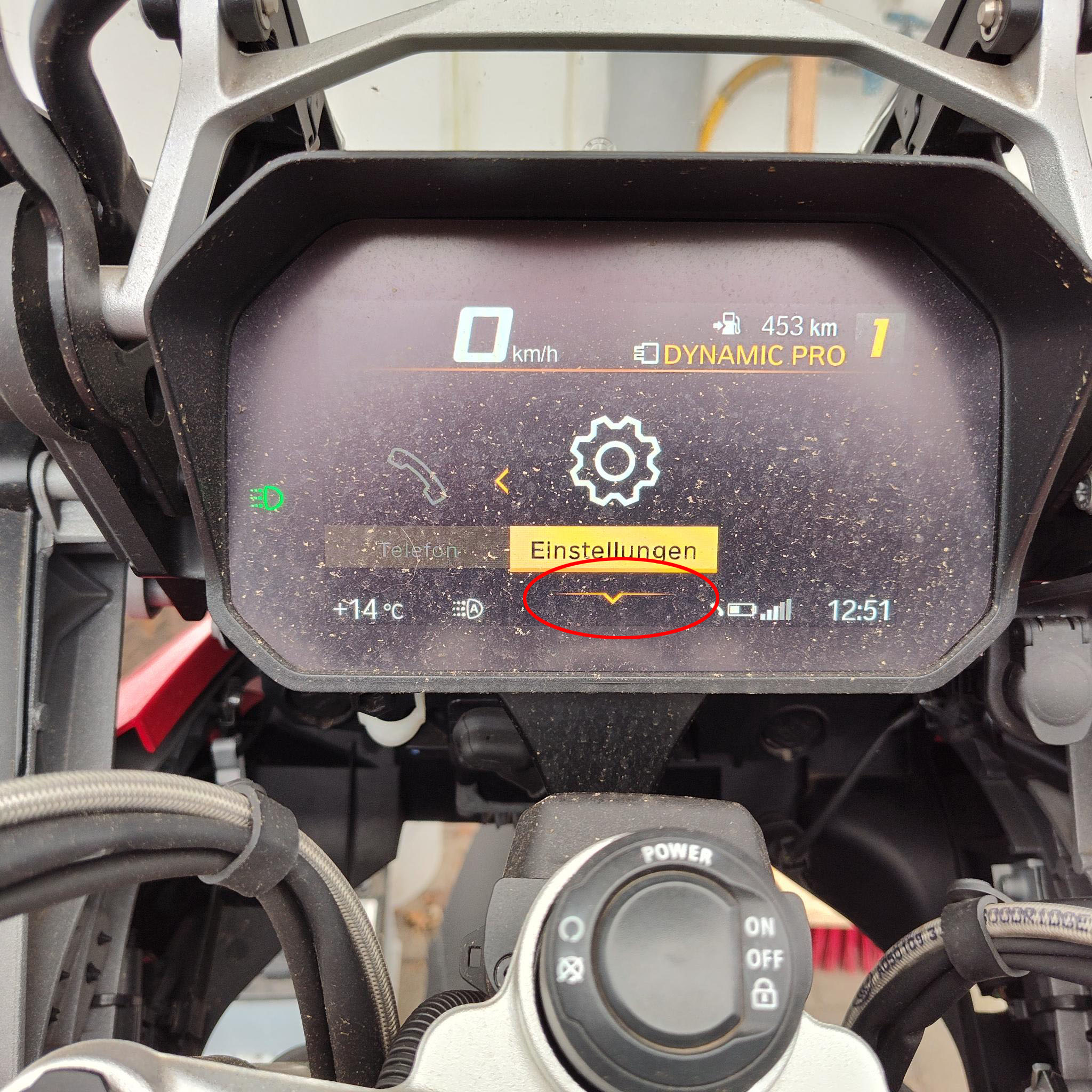

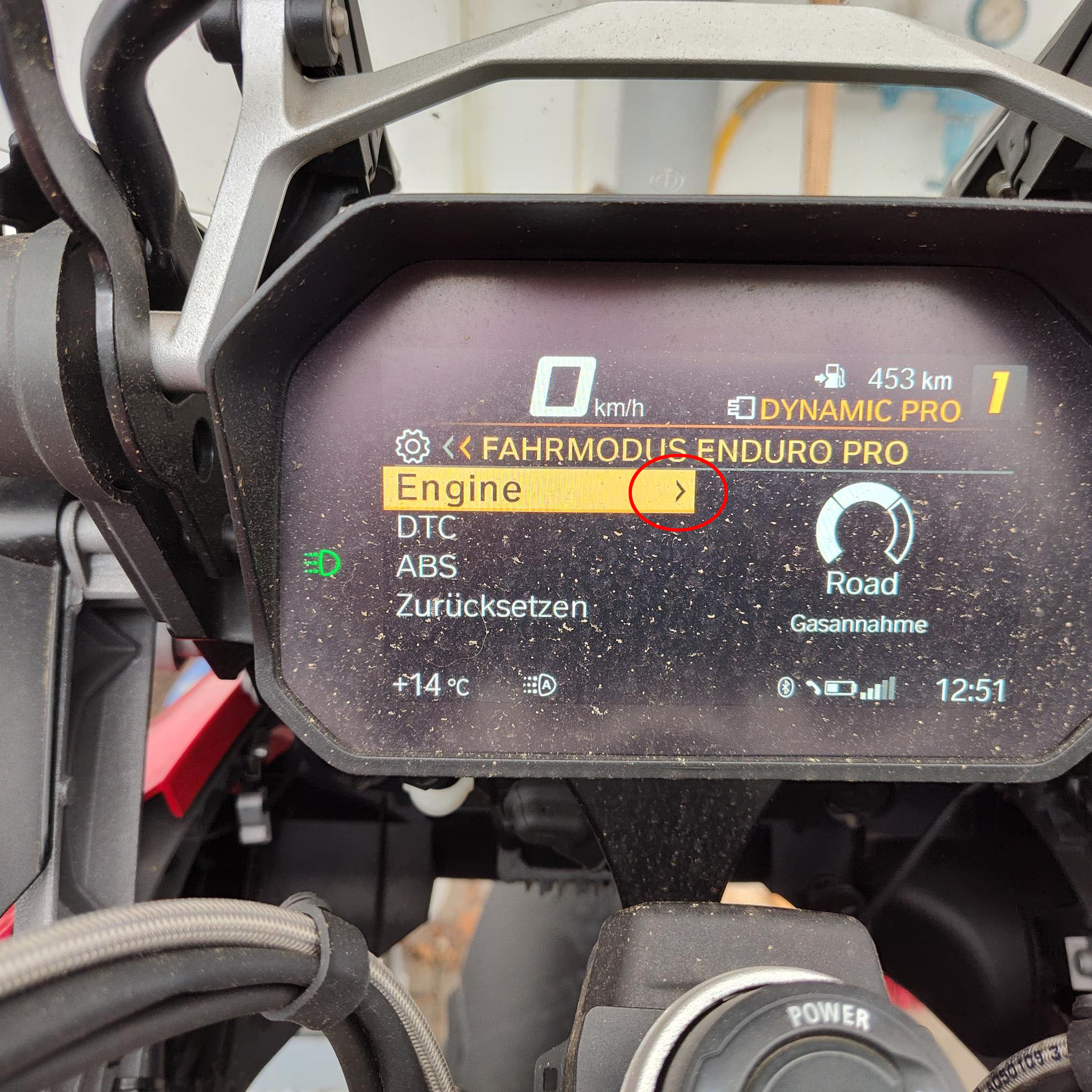

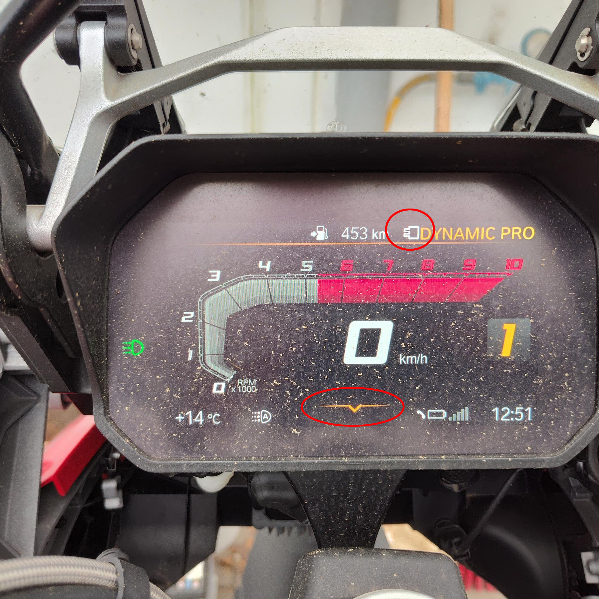

Ich mach später mal Bilder von meinem TFT, wurde denn von irgendjemand bestätigt das die Fahrmodi Pro freigeschaltet / gekauft sind?

@Roman66 könntest Du mal noch die aktuell installierte Version aus dem TFT auslesen?
Wenn es da "kaputte" Versionen gibt ist das fürs Archiv interessant und man wüsste ob die Version z.B. uralt ist.
@SQ18, Ja, so sollte es aussehen! Habe mit dem Freundlichen gesprochen, Update ist für mich kostenlos, dauert aber bis zu 7 Stunden.

...dann hat Deine wohl nach der Auslieferung kein Update mehr bekommen.
Nach der 7h-Prozedur beim Händler sollte das Menü auftauchen...
Du machts mir Hoffnung! 😇
Wie "alt" ist dierser Sofrware?
Gibt es eine SW Historie wo man entnehmen kann, was wann gefixt wurde?

Kann mir gut vorstellen, dass das TFT dieselbe Version hat, wie die 1250er Modelle. Dort ist es glaub grad S/W Version: 023_012_030 oder evtl. noch neuer...
Kannst ja mal berichten, wenn Dein Händler durch ist.
Da die Händler von sich aus nicht gern Updaten, ists bestimmt für den einen oder anderen hier auch interessant...
