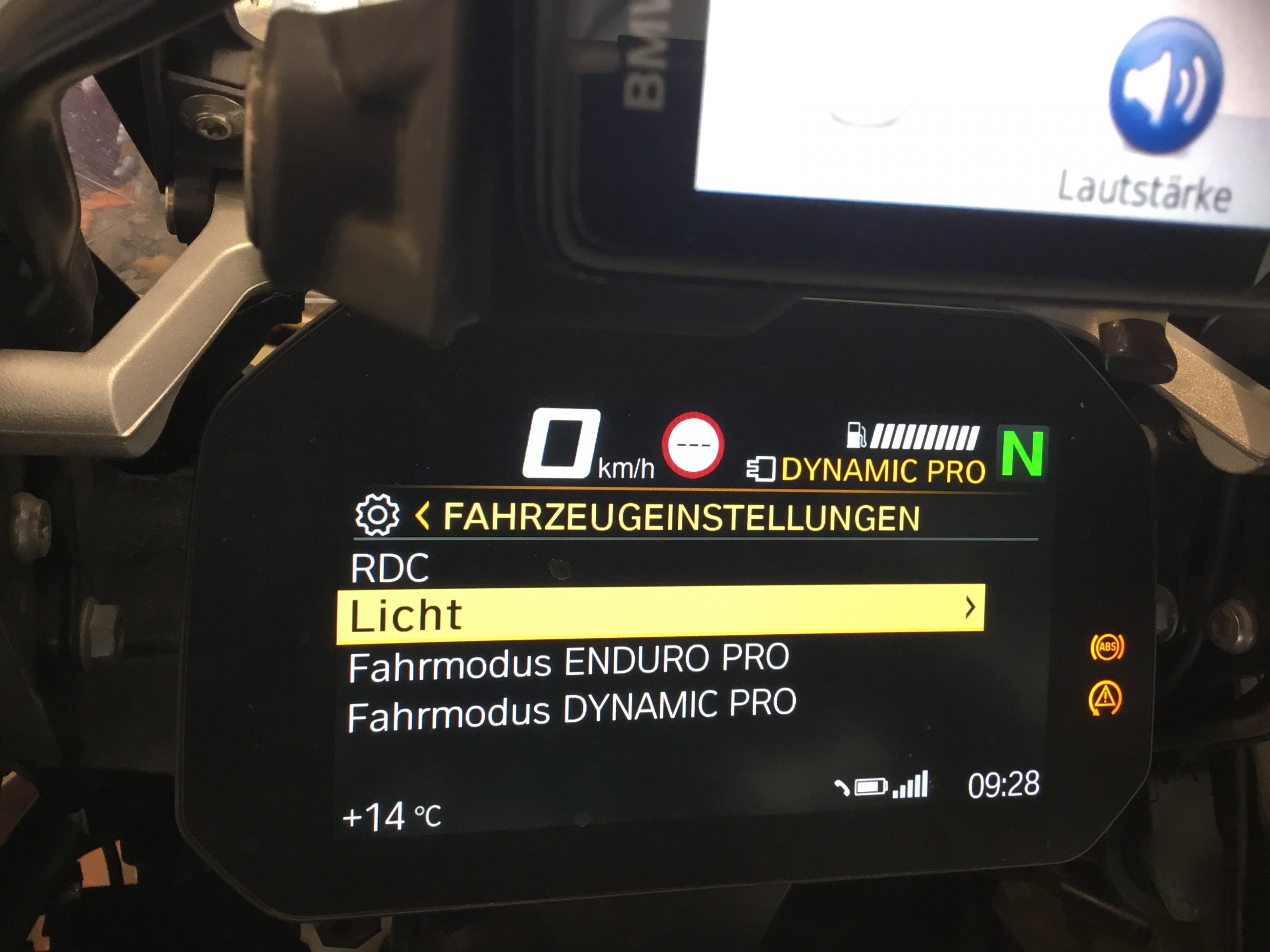

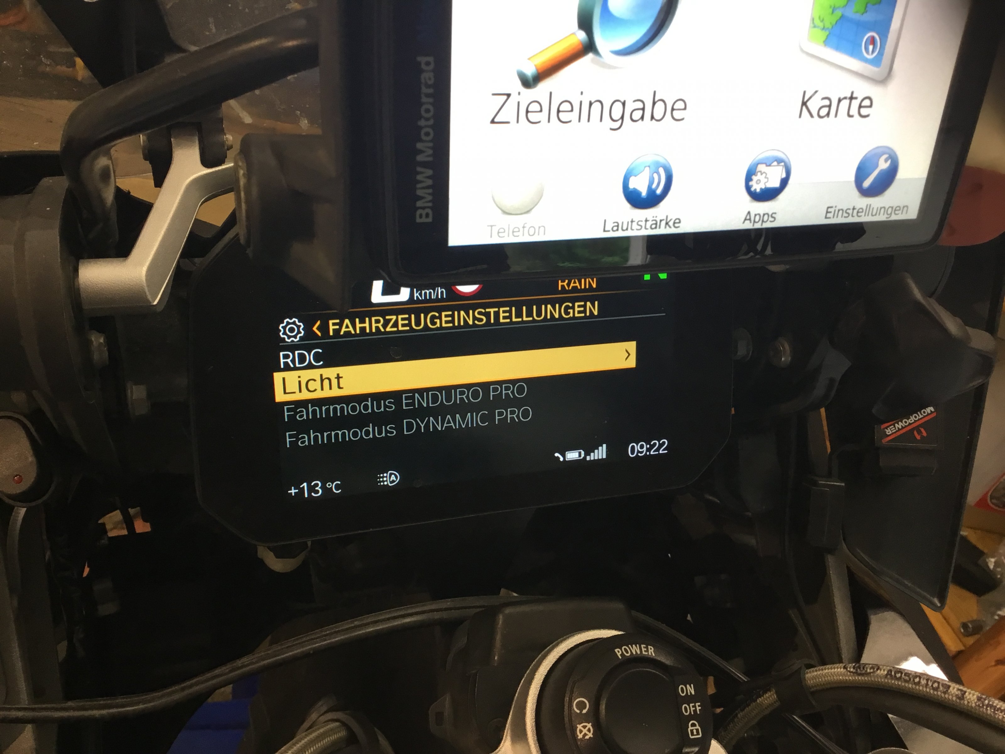

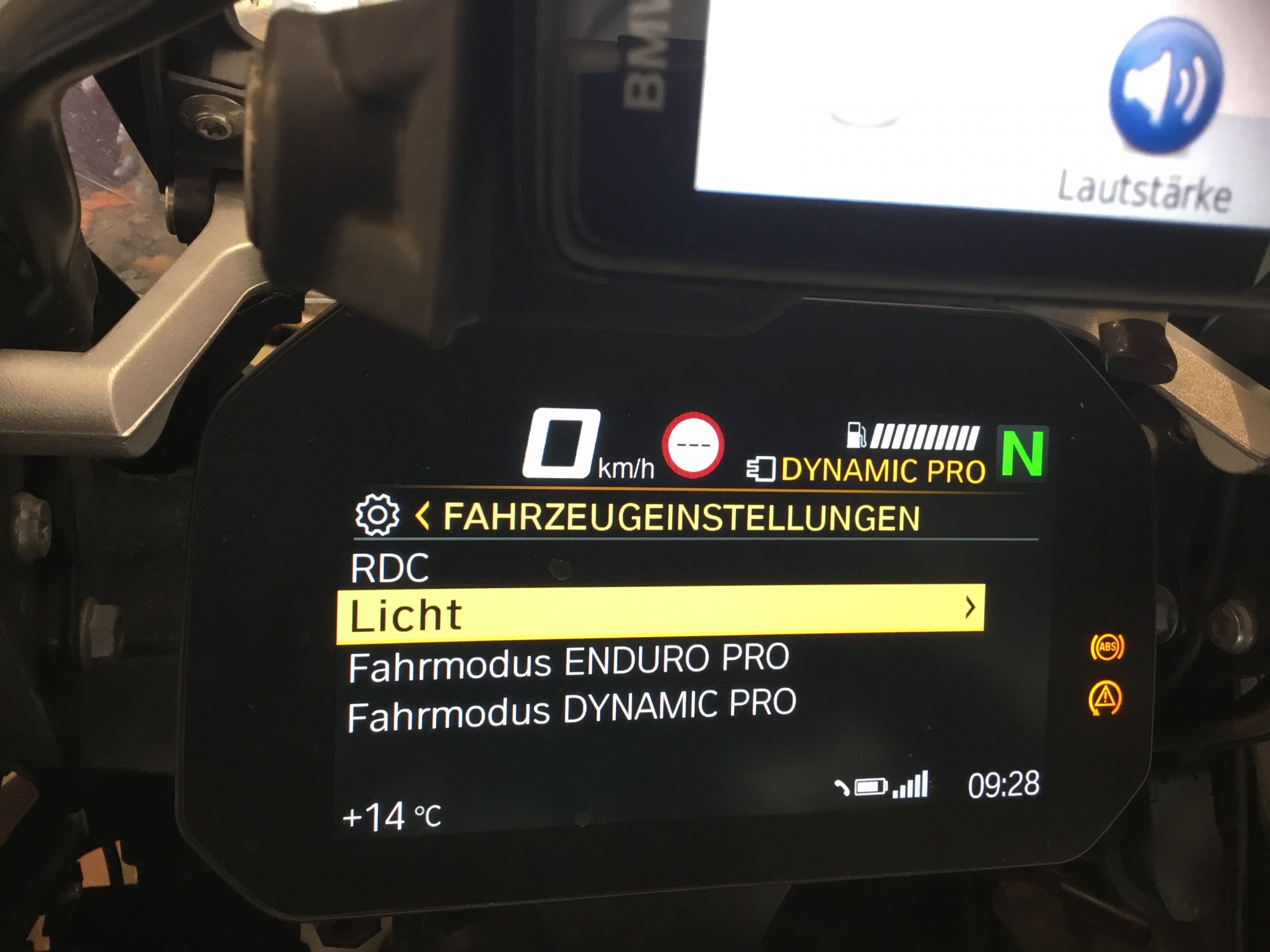

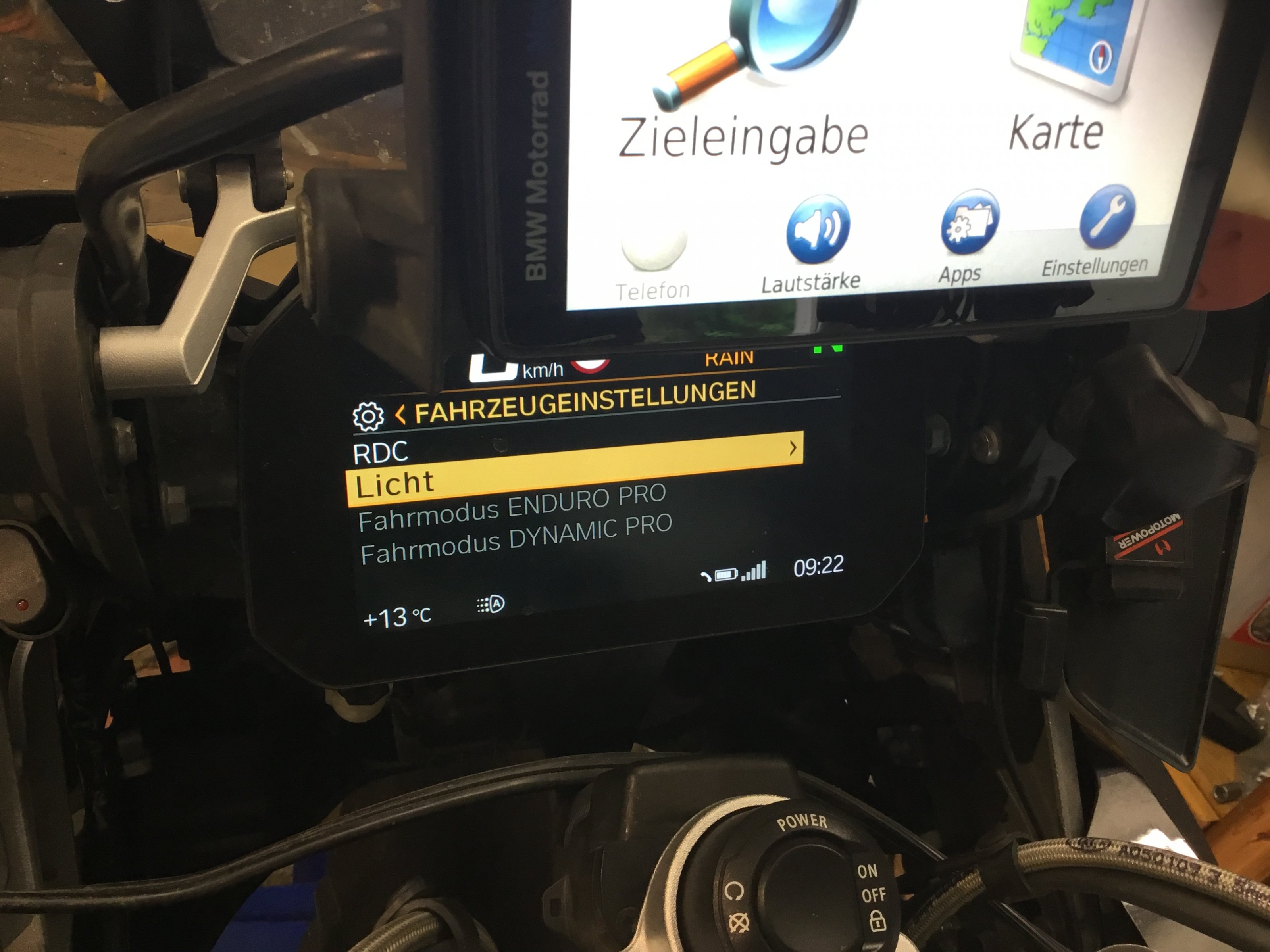

So sieht das bei meiner aus. Siehe Bilder einmal ohne und mit Stecker. Einmal nicht anwählbar, einmal wählbar. Wenn Du die Einträge nicht mal siehst würde ich beim :smile: vorbei schauen.

Das is so nicht richtig. Hättest Du von Anfang an diesem Thread gelesen, dann hättest Du mitbekommen, dass es hier um ältere Fahrzeuge geht, die gar keine Fahrmodusvorauswahl haben und damit Deinen Ratschlag bzw. die Hinweise in Deinem Video gar nicht befolgen können.

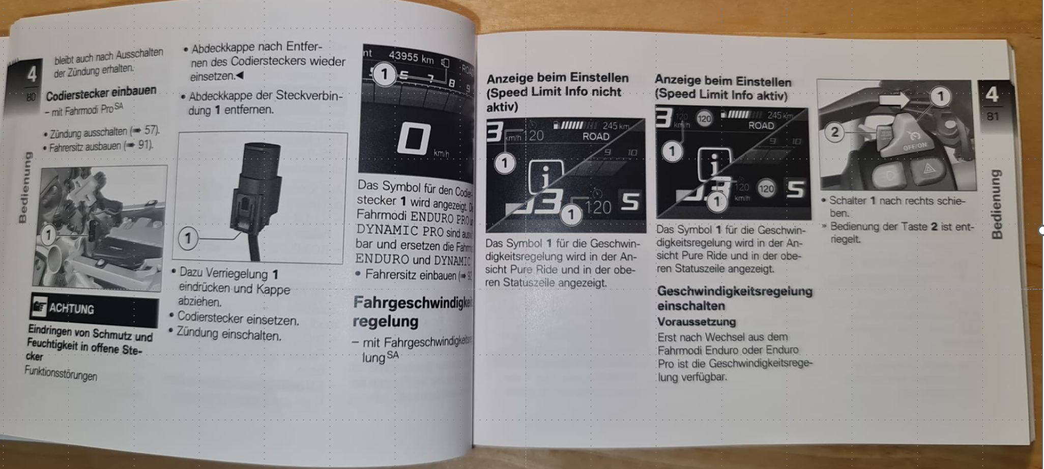

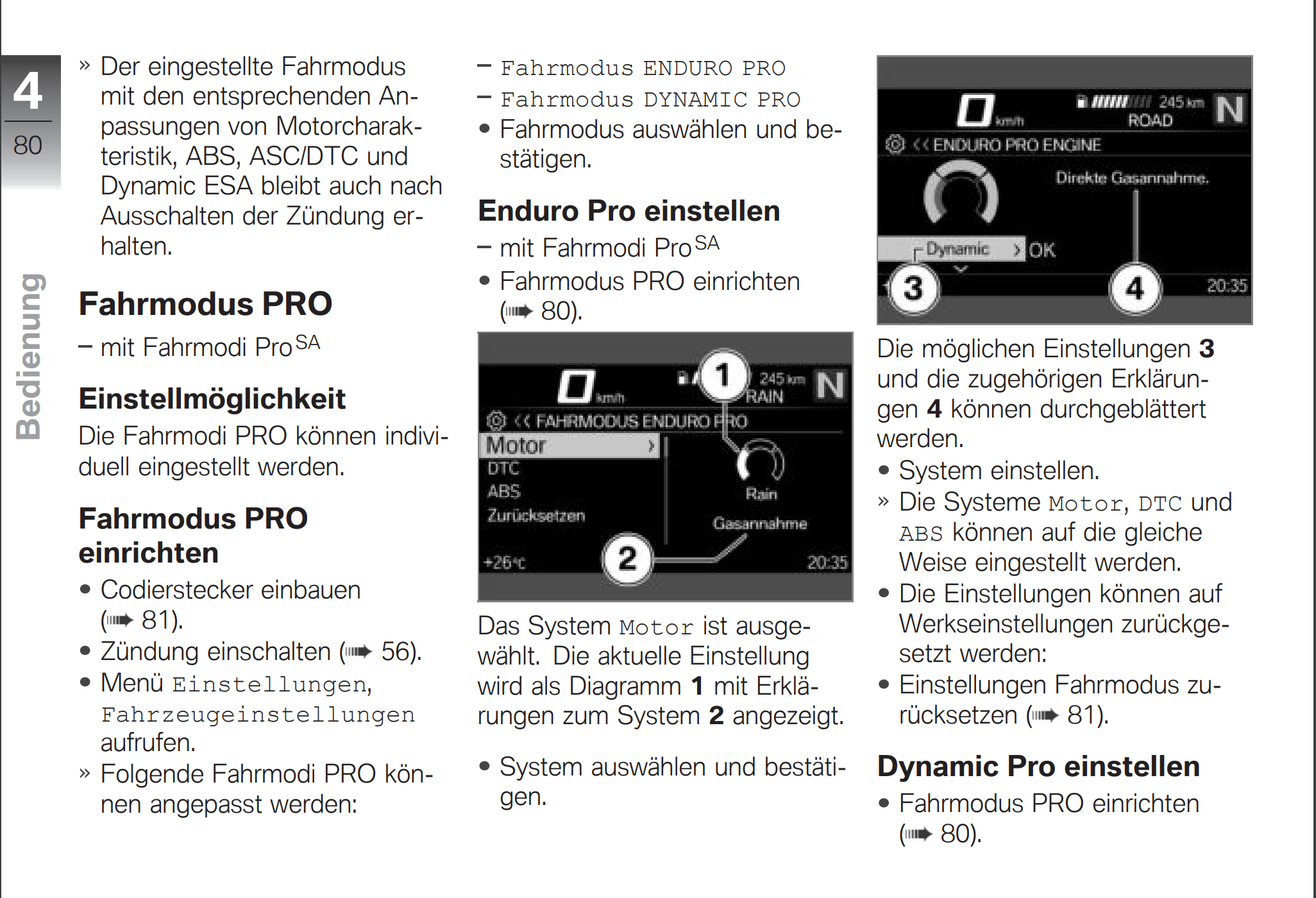

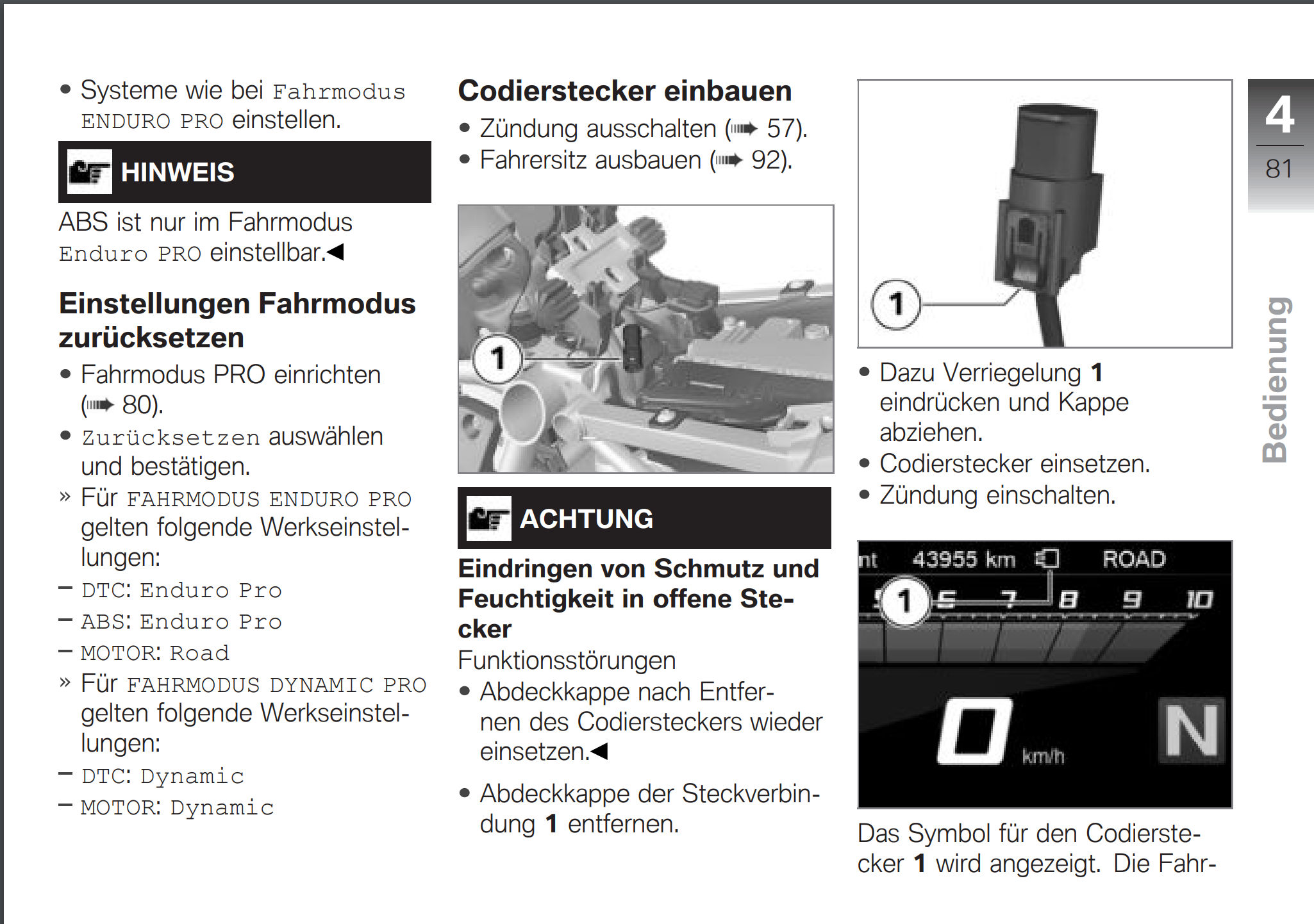

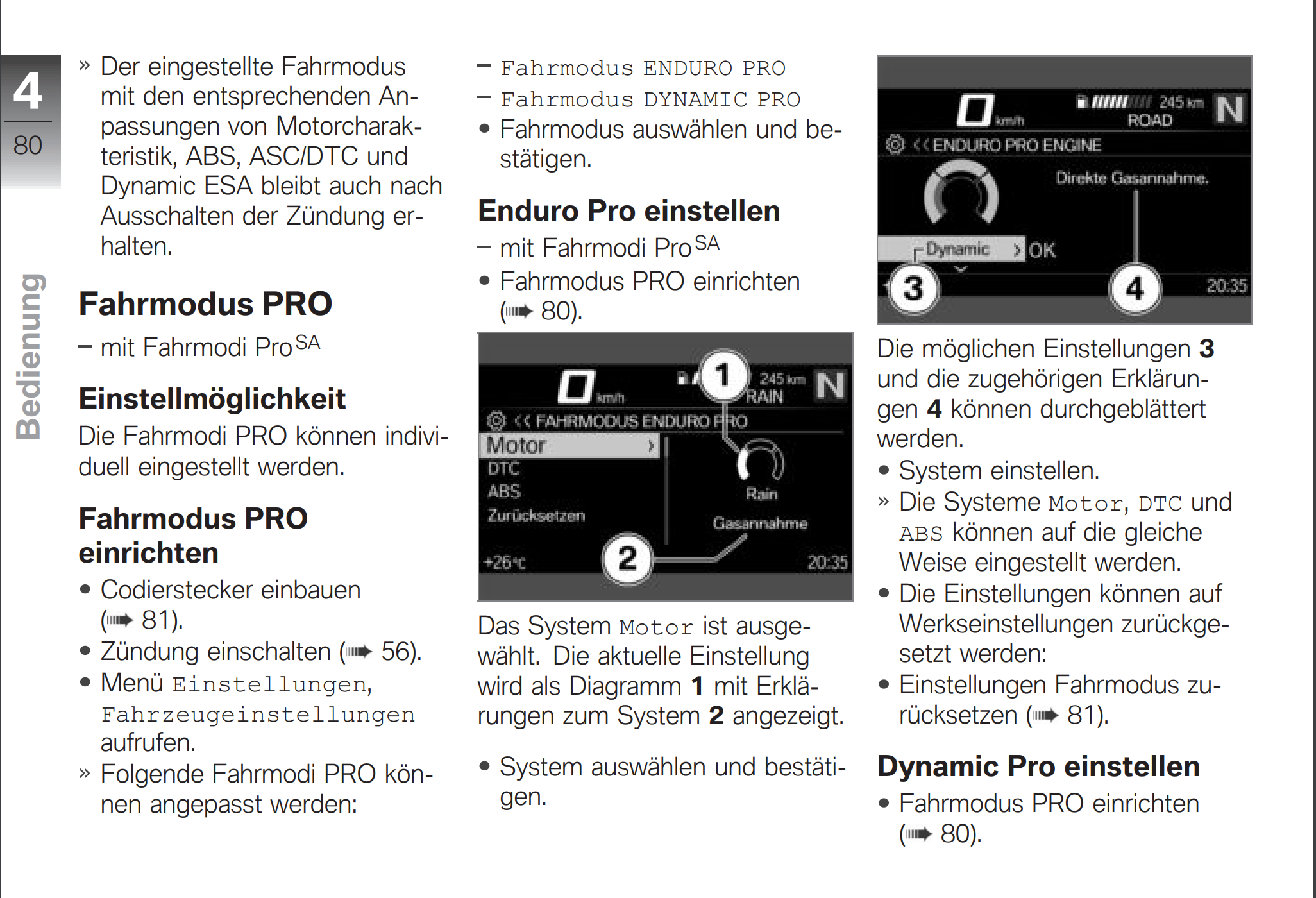

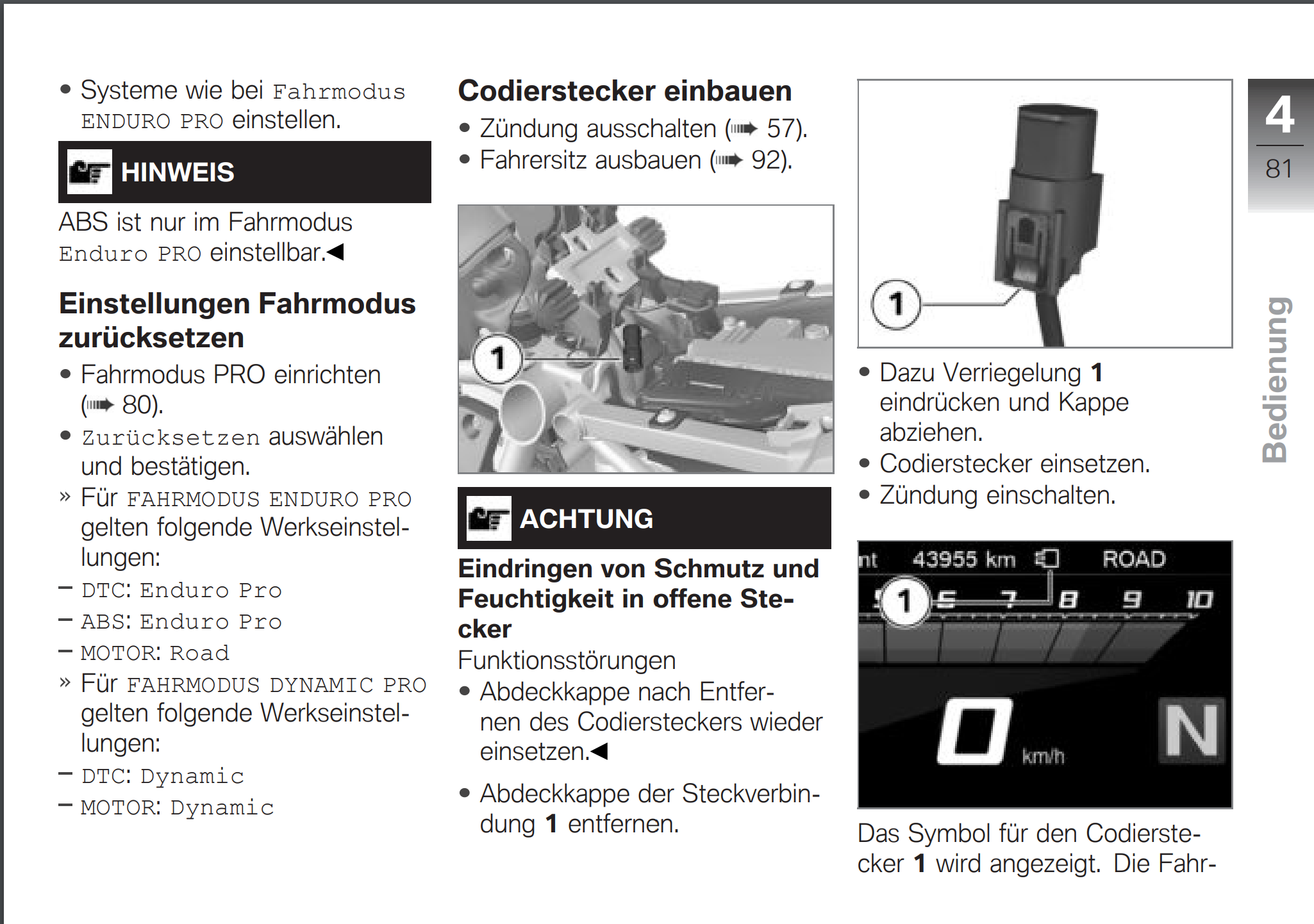

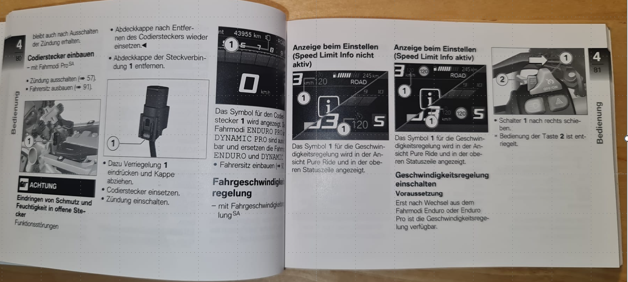

Fact ist, wenn ich den Codierstecker (Dongle) einstecke und ich die Pro Modis von Dynamic oder Enduro habe, möchte ich wissen, wie diese eingestellt sind, und wie der Unterschied zu den nicht Pro- Fahr modi sind!

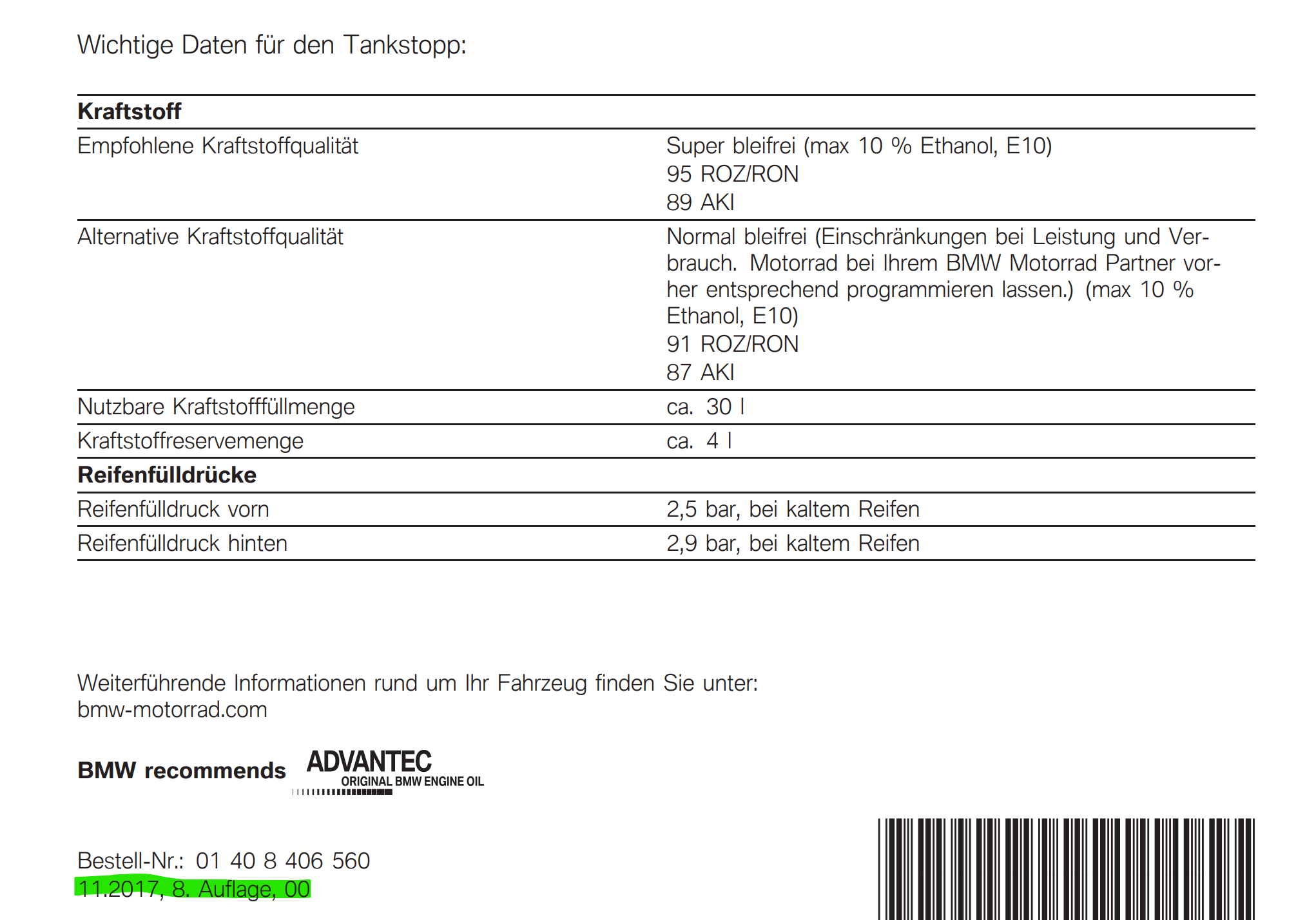

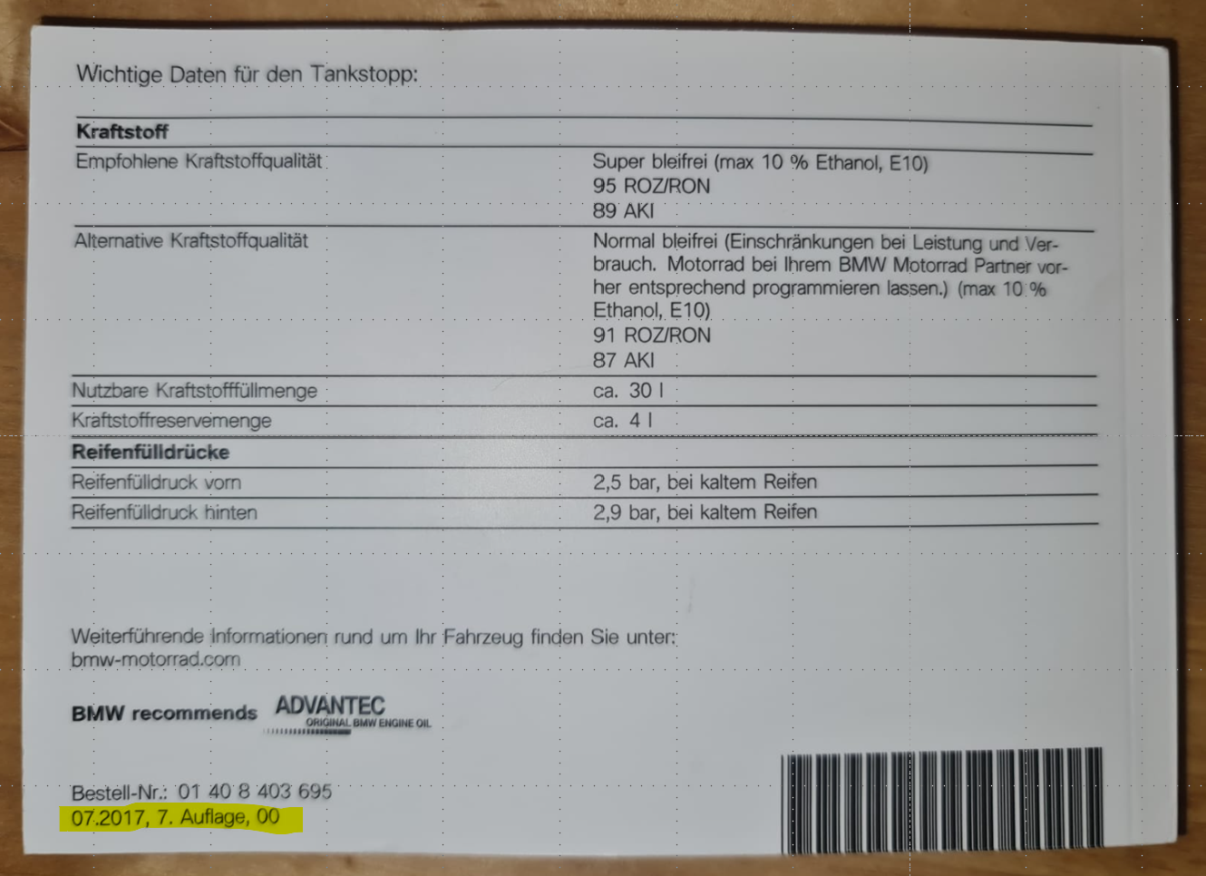

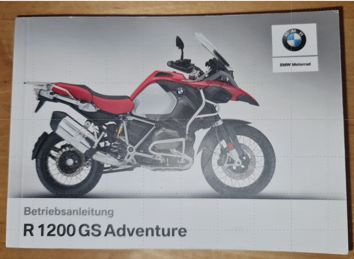

Ich habe im Anhang für meine BMW R 1200 GS Adventure Bilder von "meiner" Betriebsanleitung eingestellt sowie Bilder der im Netz zu findenten Betriebsanleitung auch für eine BMW R 1200 GS Adventure.
Wer findet den Fehler:

hast Du beim Download der Bedienungsanleitung auch auf die genaue Modellbezeichnung der GS geachtet? Da gibt es bei den Modellbezeichnungen Unterschiede, das Modelljahr ist entscheidend für die Typbezeichnung (z.Bsp 0A51)
gerade beim TFT hat sich da einiges geändert, war anfangs nur Sonderausstattung
Roman66
Roman66
04.08.2023
127
Typ ist gleich, Motortyp ist gleich und die Betriebsanleitungen sind 3 Monate auseinander!

Versuch mal mittels VIN Decoder das Produktionsdatum Deiner GS zu ermitteln. Der Wechsel der Modelljahre findet bei BMW immer nach den Sommerferien in Berlin Ende August statt. Das würde evtl. die 3 Monate Unterschied der Anleitungen erklären
https://www.google.de/search?q=bmw+...MAiAYBkAYKkgcDMy4xoAe2Hw&sclient=gws-wiz-serp
Roman66
Roman66
04.08.2023
127
Das wäre doch unlogisch hoch 3. ich habe eine der letzten 1200 ADV. Zulassung Mai 2018.

WAS macht es für einen Sinn, durch einen Codierstecker einen z.B. den Modus "Dynamic" auf "Dynamic pro" zu setzen, wenn ich den Unterschied nicht kenne, dazu das pro nicht für professional sonder für programmierbar steht???

Keinen! Fakt ist, dass die Menüpunkte fehlen. Daraus folgt, dass irgendwas mit der Software nicht stimmt. Der „Pro-Stecker“ wird ja erkannt bei dir. Bei meiner ist es eben so, dass die Pro-Anpassung bei gezogenem Stecker lesbar aber nicht anwählbar ist. Das fehlt bei dir komplett. Der :smile: Sollte das aber in den Griff per Update hinbekommen.

Bei meiner GS1200 sind die Pro-Fahrmodi im Menü einstellbar - identisch der 1250
