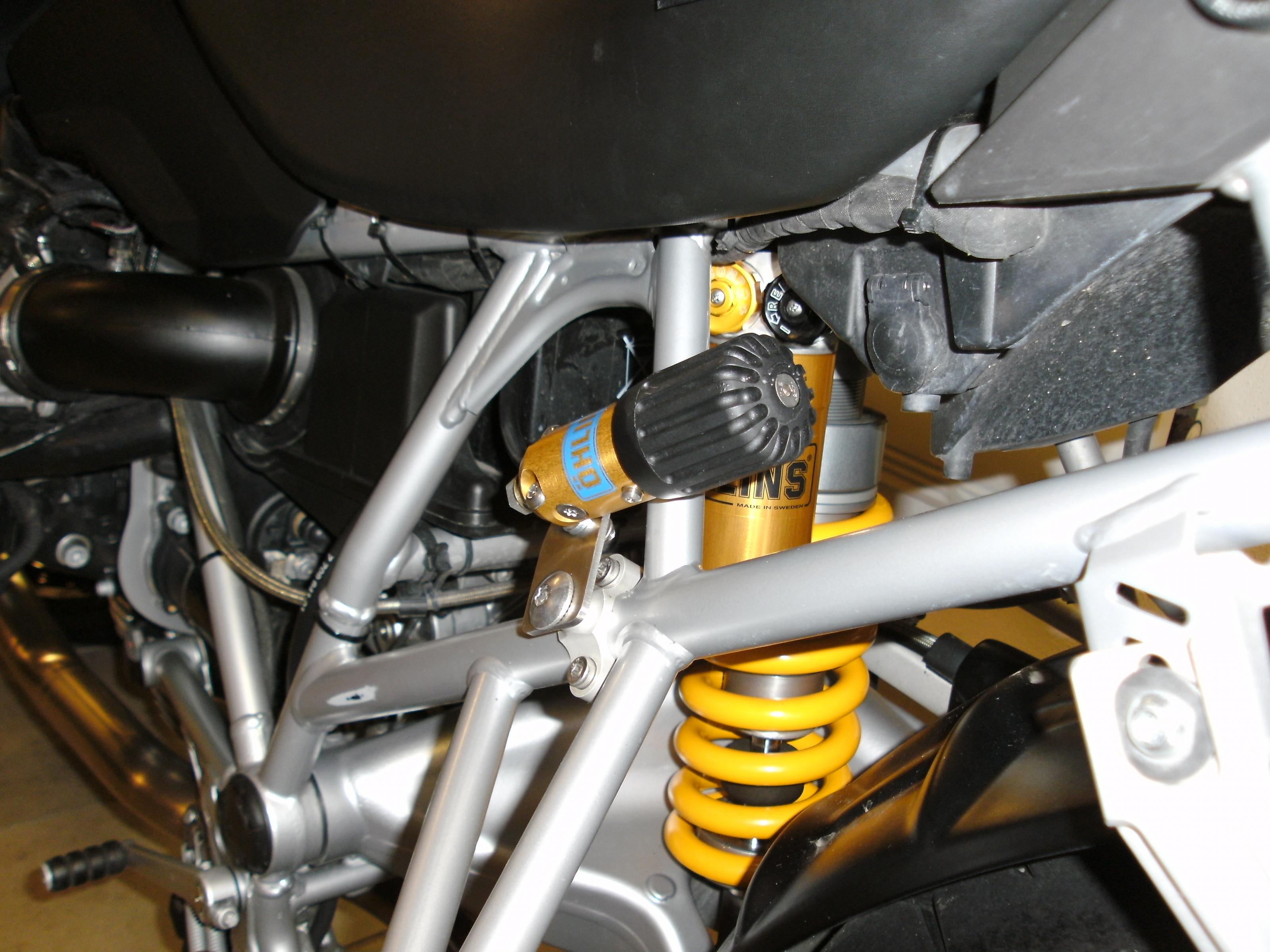

ein gutes Fahrwerk hat mit der Renne nichts tun.
Ich fahre in meiner 1100 ein Wilbers und in meiner 1200 ein Öhlins.
Da liegen schon Welten dazwischen.
Ich habe bei meiner 1200 auf das elektr. Fahrwerk verzichtet und gleich von Anfang an die goldenen verbaut.
kann ich nur Empfehlen
